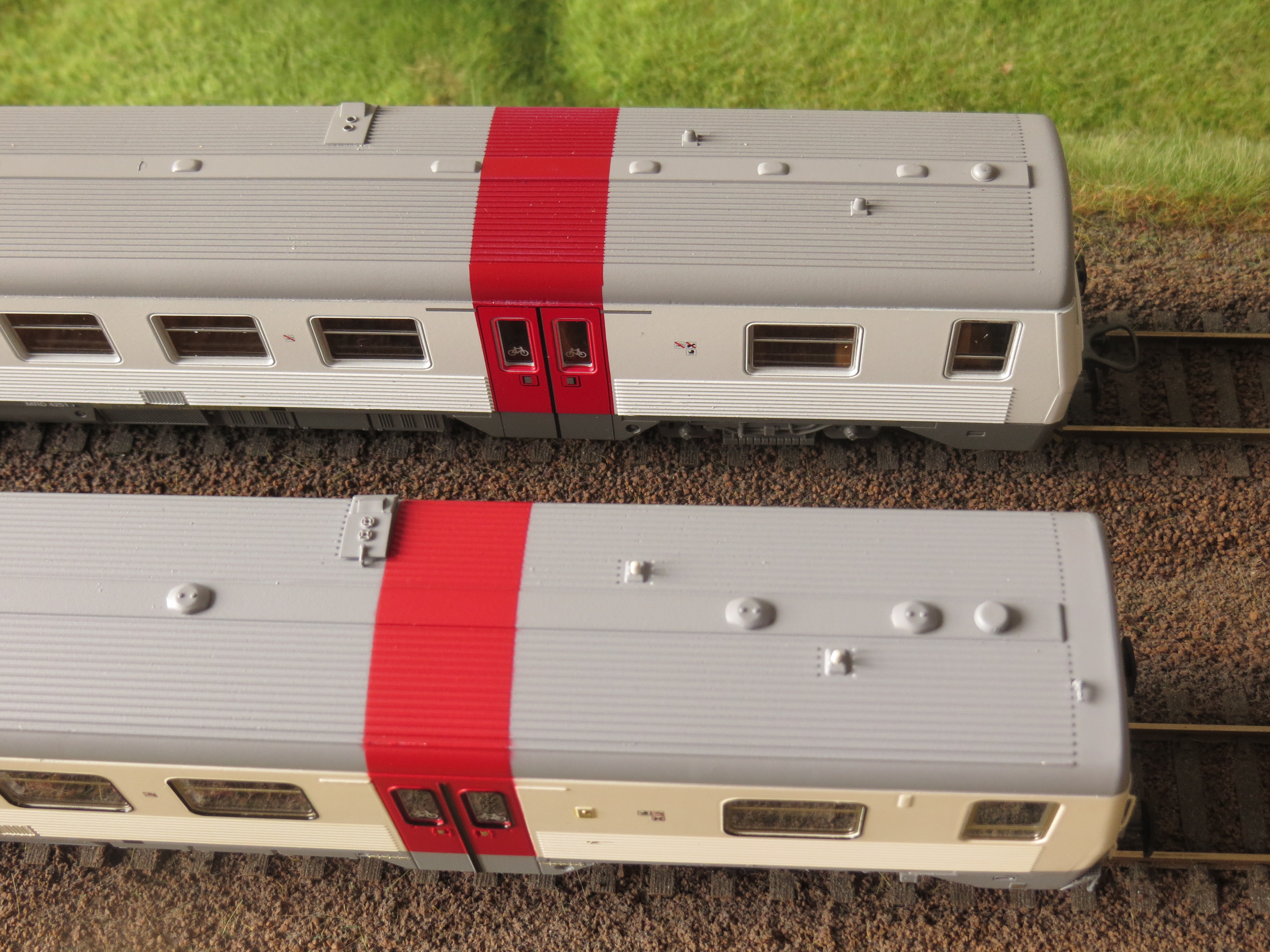

er der en der har en McK og en Lima Mr, som kan tage et billede af hvor meget forskel, der er på længde, højde og detalje niveau.
Da der er 40/25 års forskel på modellerne kunne det være sjovt at se, hvor tæt eller langt fra Lima var med deres udgave.

Hej Jørgen,

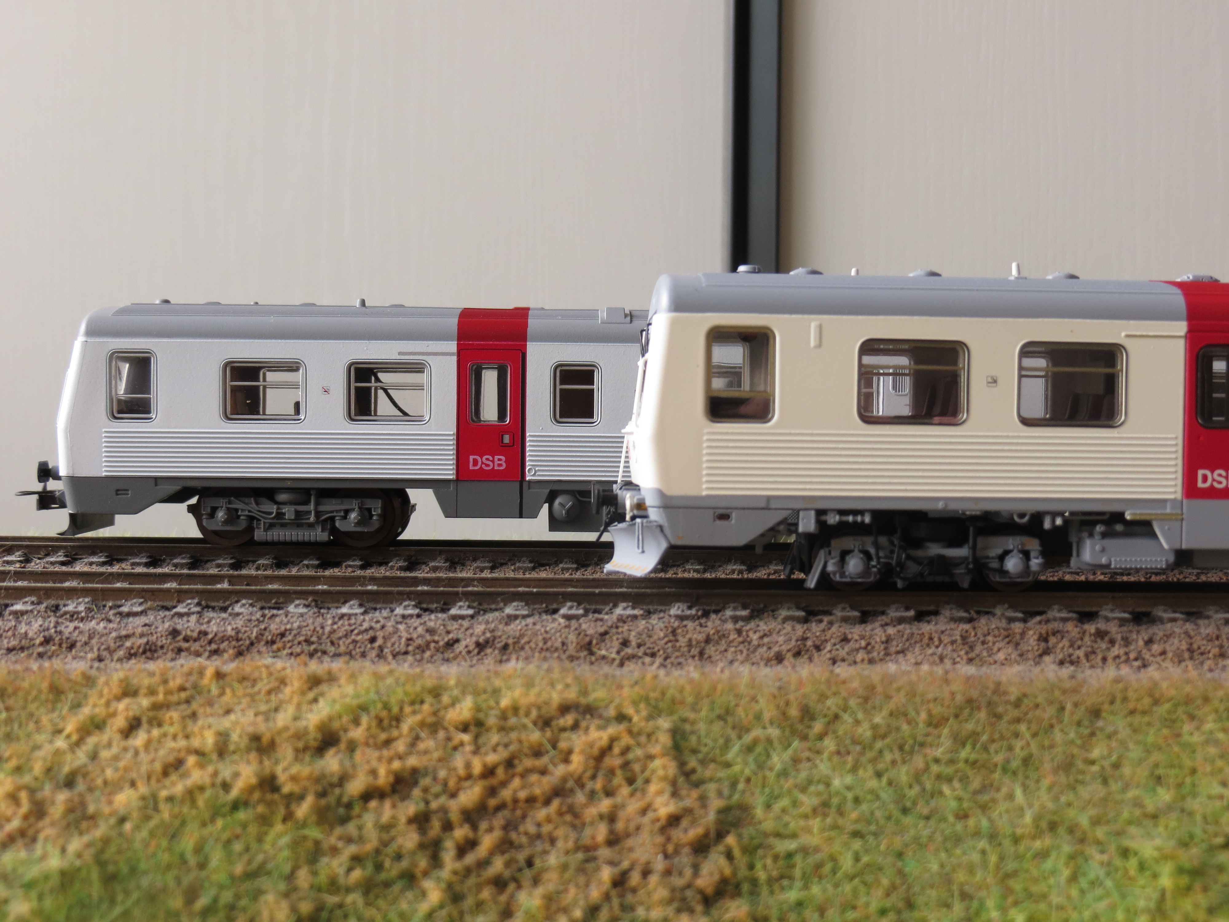

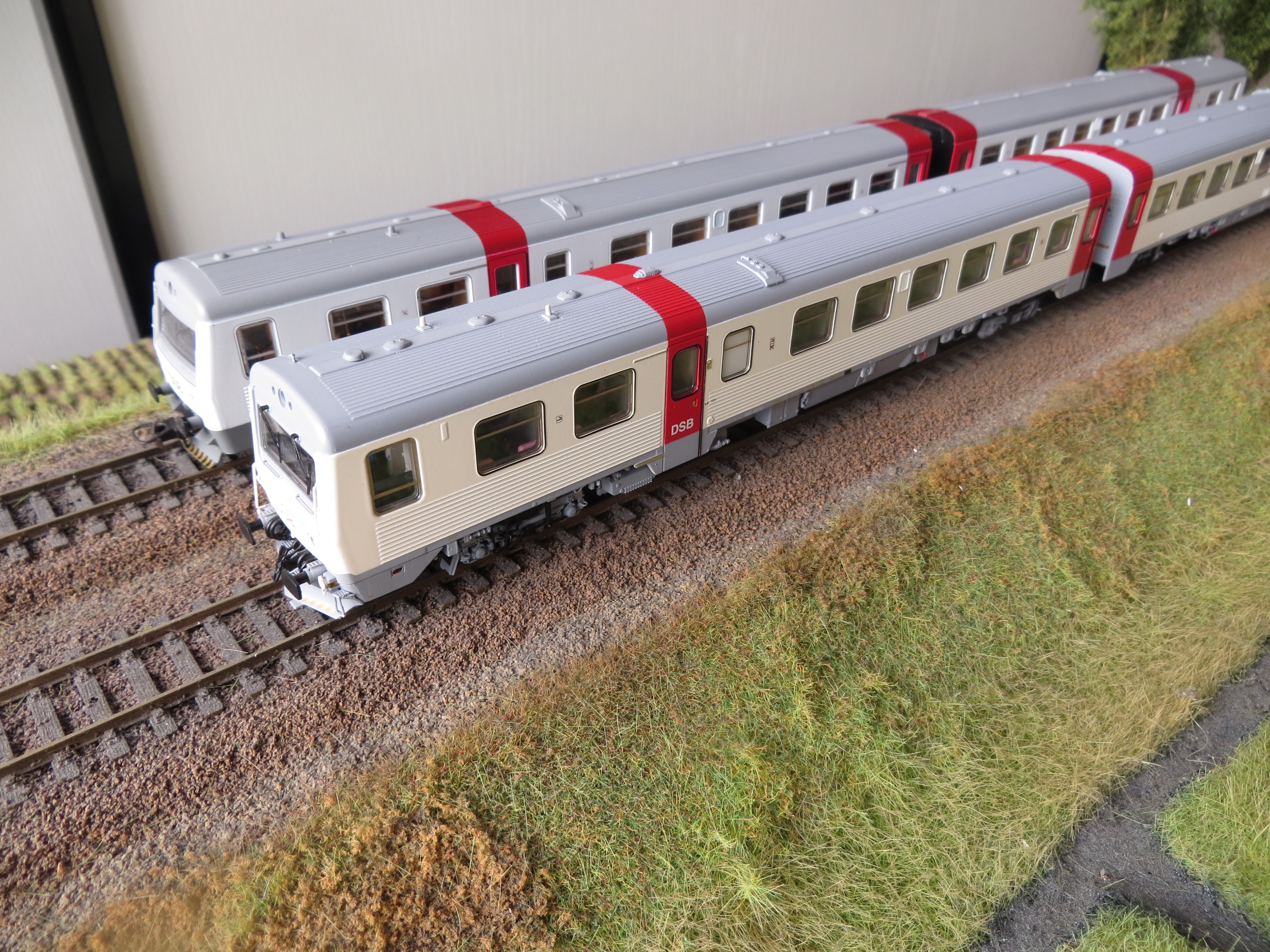

Forskel med hensyn til højde og længde, er der næppe nogen. Med hensyn til detaljer der er klar forskel.

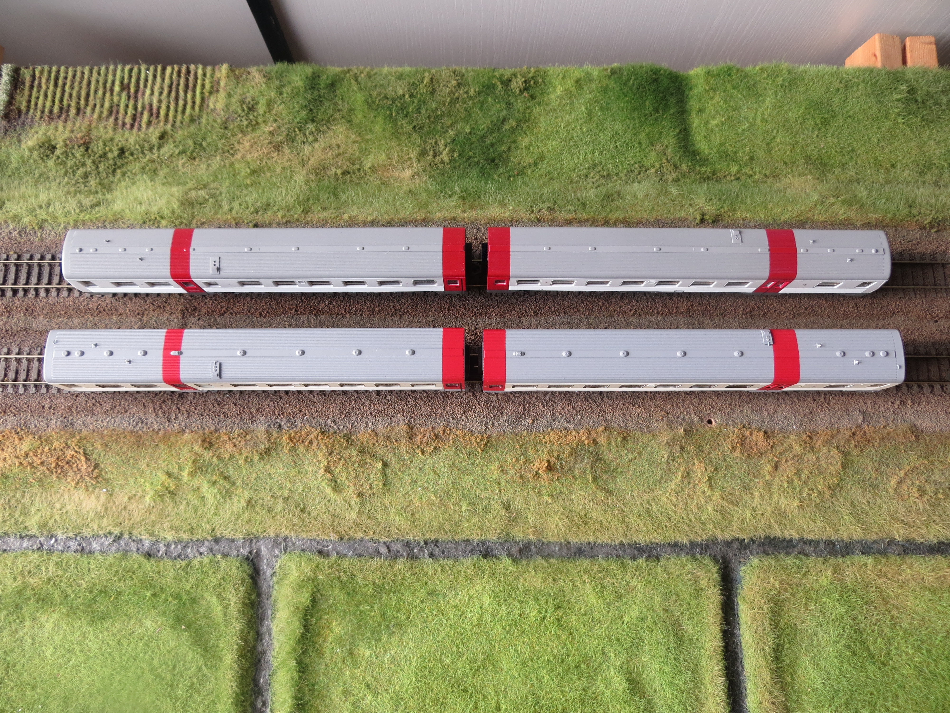

På tagene er nogle dele i et andet sted. Viskerne ikke påstøbt, men løse dele. Og bogierne er meget mere detaljeret.

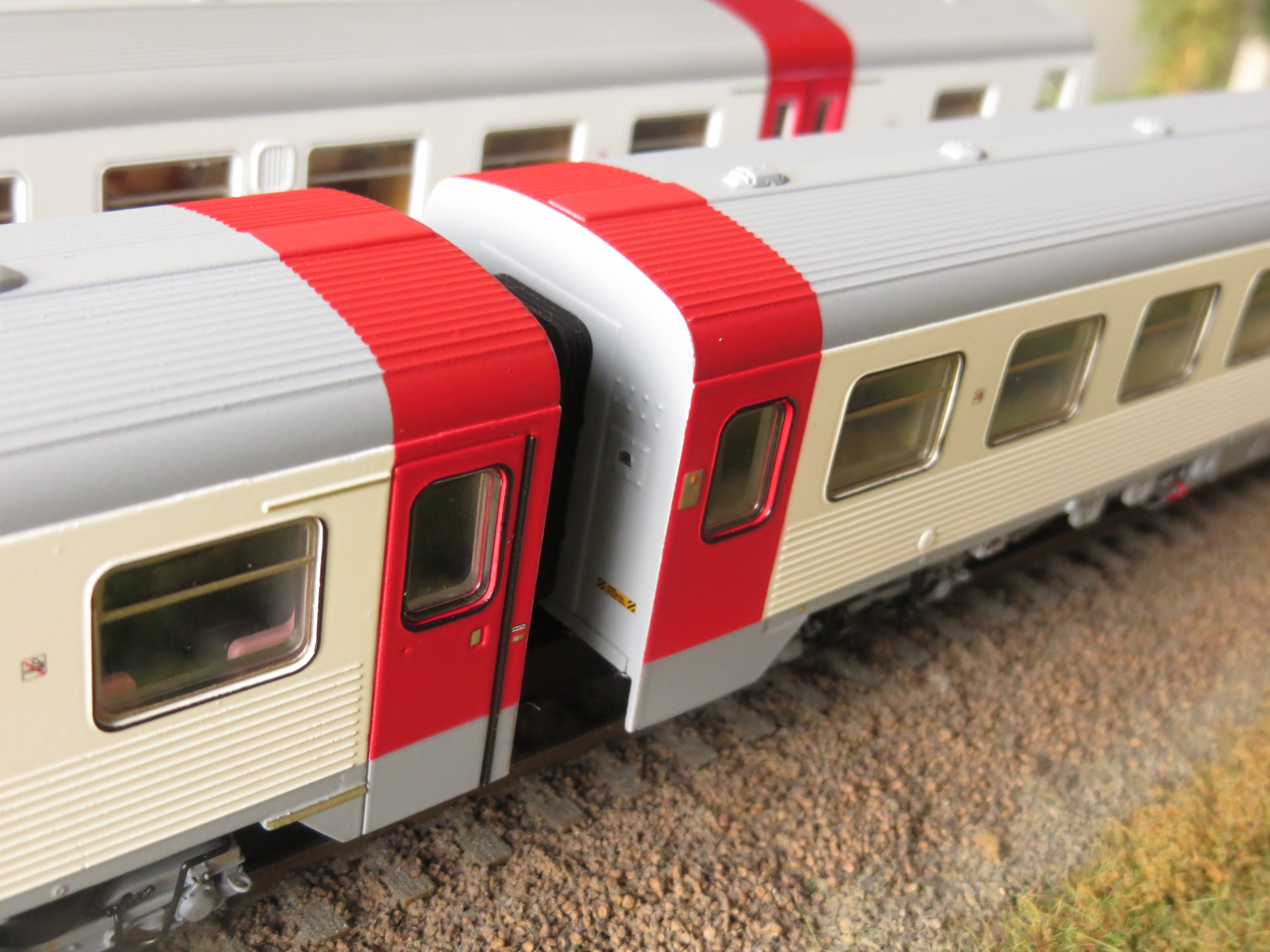

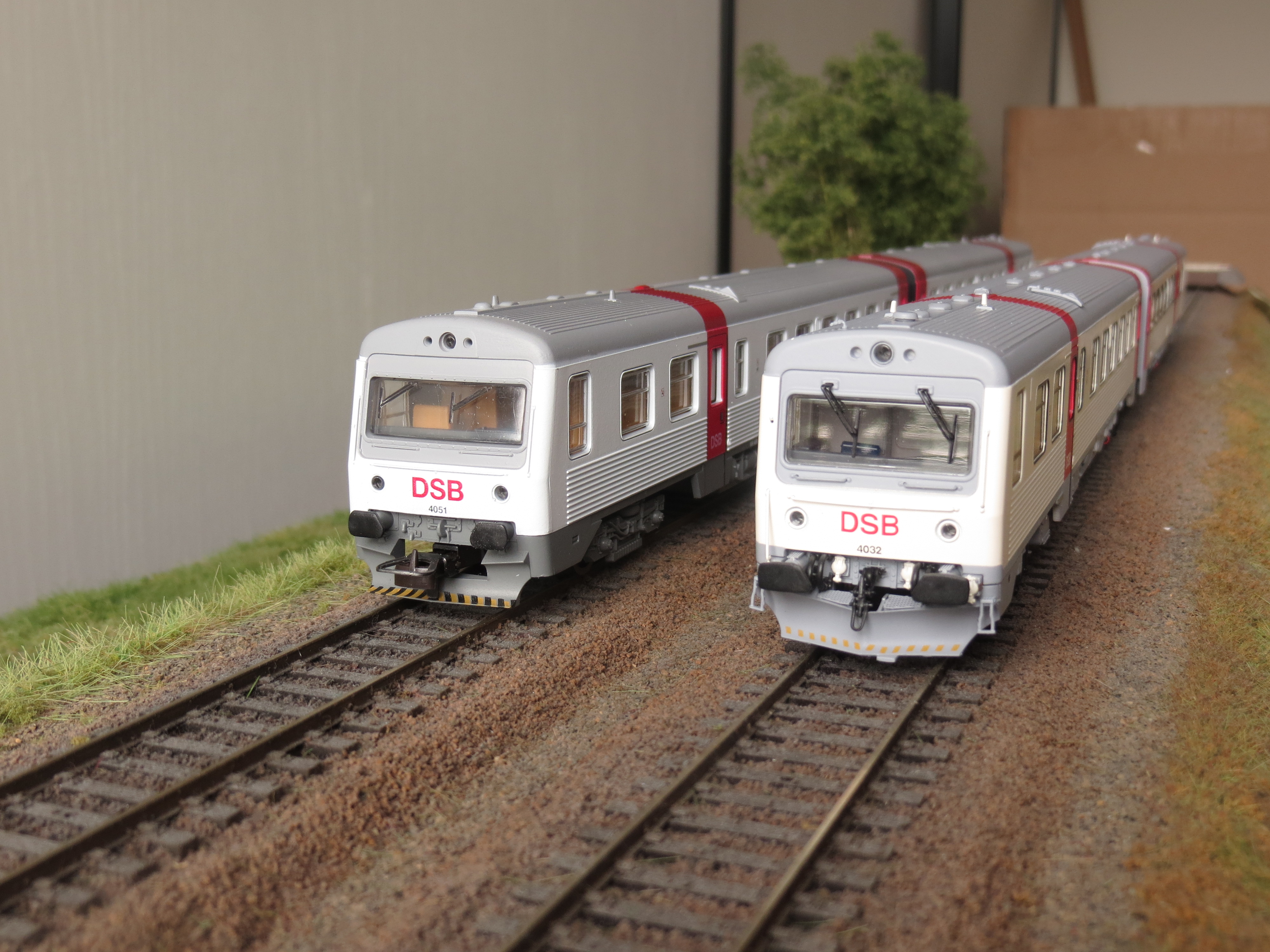

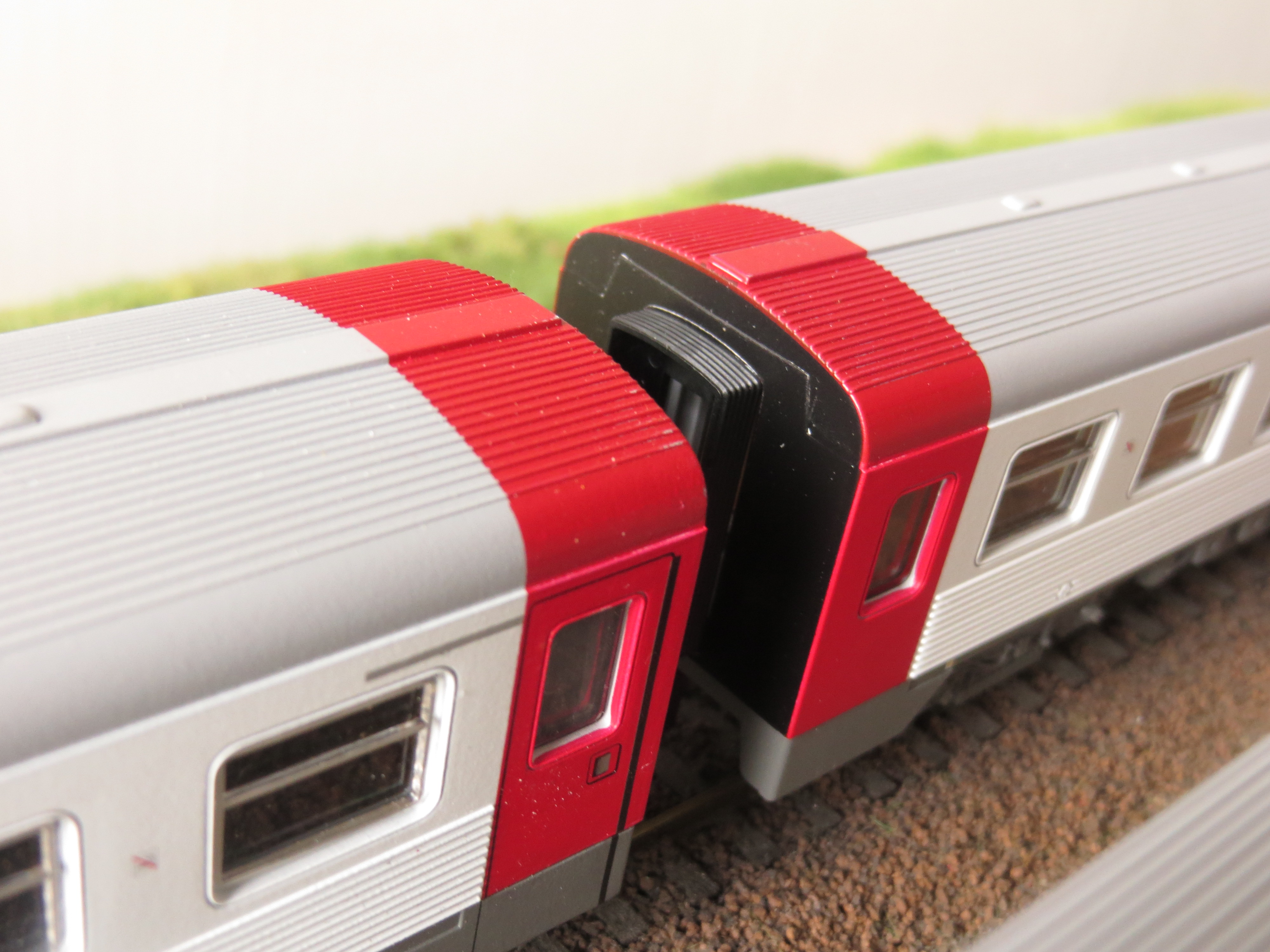

Også bemærkelsesværdig er farven hvid. I Lima kridhvid, i McK mælkehvid. Det er også bemærkelsesværdigt, at enderne er sorte i Lima, men grå på McK.
For McK, bag Lima
 Ovenfor Lima, nedenfor McK
 Venstre Lima, til højre McK
 Ovenfor Lima, nedenfor McK. Bemærk forskellene!
 Bag Lima, for Mck. Bemærk de forskellige bogier. Og forskellige nuancer af hvid.
 McK
 Lima

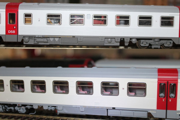

Jeg glæder mig også over, at der er lys i vognene og mulighed for at sætte passagerer på sæderne.
Lima med en lidt rodet indretning øverst, og McK med flot indretning nederst:

Jeg synes faktisk at Lima har klaret det ganske OK i sin tid, teknikker og "evner" den gang. Ingen tvivl om at McK´s er flottere, og helt sikkert mere lækker. Men rent udseendemæssigt er Limas jo ikke helt håbløs...

Tak Gert
en gennemgang som jeg håbede på Smile
der har længe været negative ryster over længde og højde på limas mr men synes faktisk det ser ud til at mck og lima kan køre på samme anlæg uden at man ser det skinner helt ved siden af!
