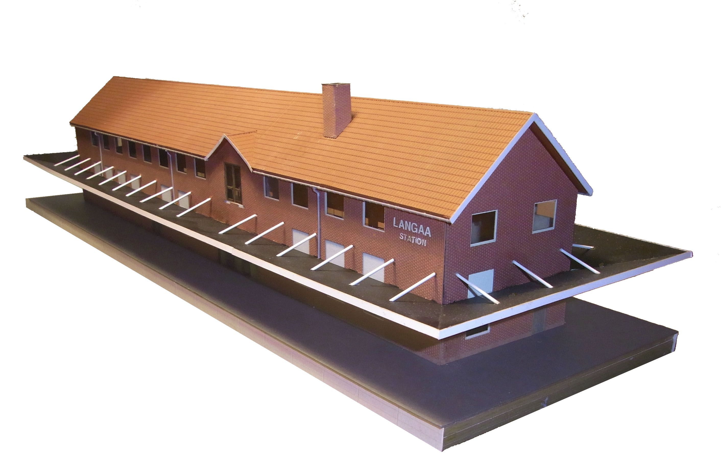

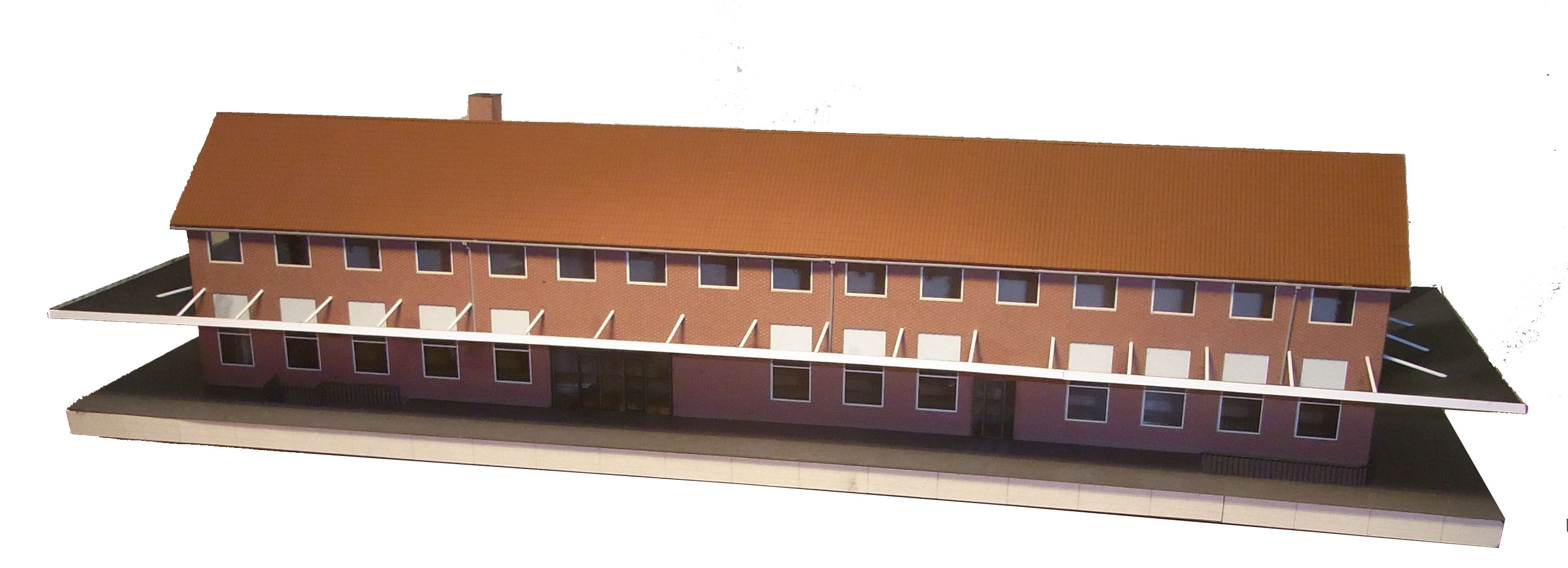

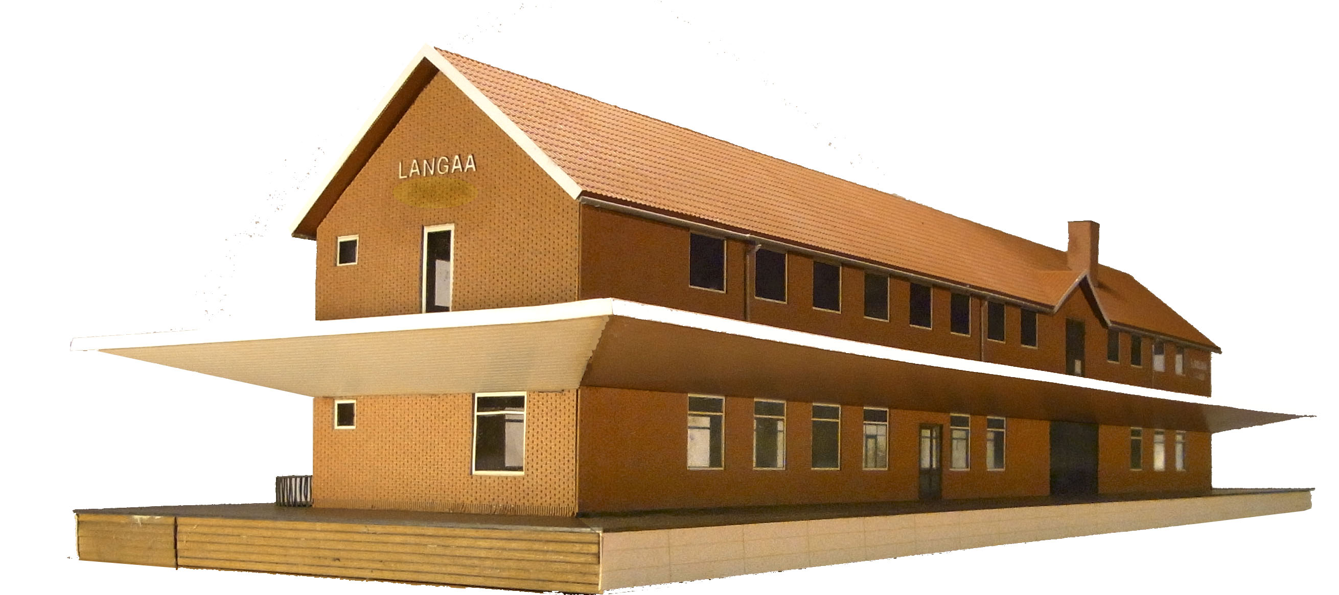

Da  jeg nu endelig efter 6-8 måneder leveringstid har leveret Langaa Station i 1:87, synes jeg lige ,at jeg vil vise lidt billeder.
Det var lidt langhåret, da tegningerne viste den uombyggede version, men jeg skulle levere den ombyggede.
Heldigvis er Google streetwiev et fornuftigt suplement til det sparsomme antal billeder på nettet, men bagsiden kunne den jo ikke klare.
Der var også et par fælder, f.eks er takterne for vinduesplacering ikke ens over hele facaden, men opdelt i 2 forskellige takter.
Kioskerne er fjernet og facaden opmuret med vinduer der, ligesom der er tilføjet og fjernet vinduer og døre forskellige steder.
Broen er rent gættevær mht længde og bue, men jeg tror kunden er blevet glad for den.
Selve forbilledet er ikke så interessandt for mig personligt, men modellen synes jeg selv blev nogenlunde OK

Det er egentlig en engangsopgave.
Kommer den som byggesæt?
Tja den er noget utradionelt bygget med en kerne af 3 mm akryl, i stedet for 2 mm pap.
Hvad det vil koste som byggesæt, har jeg ikke beregnet. Men nok for dyrt.
Men hvis nogen skulle være interresseret, kan de jo sende en forespørgsel, så kan vi se på det.
Resten af perroner osv er jo ikke lavet, og det hører næsten til.
Skal det være ep 3, er den en del længere og anderledes på mange punkter.
