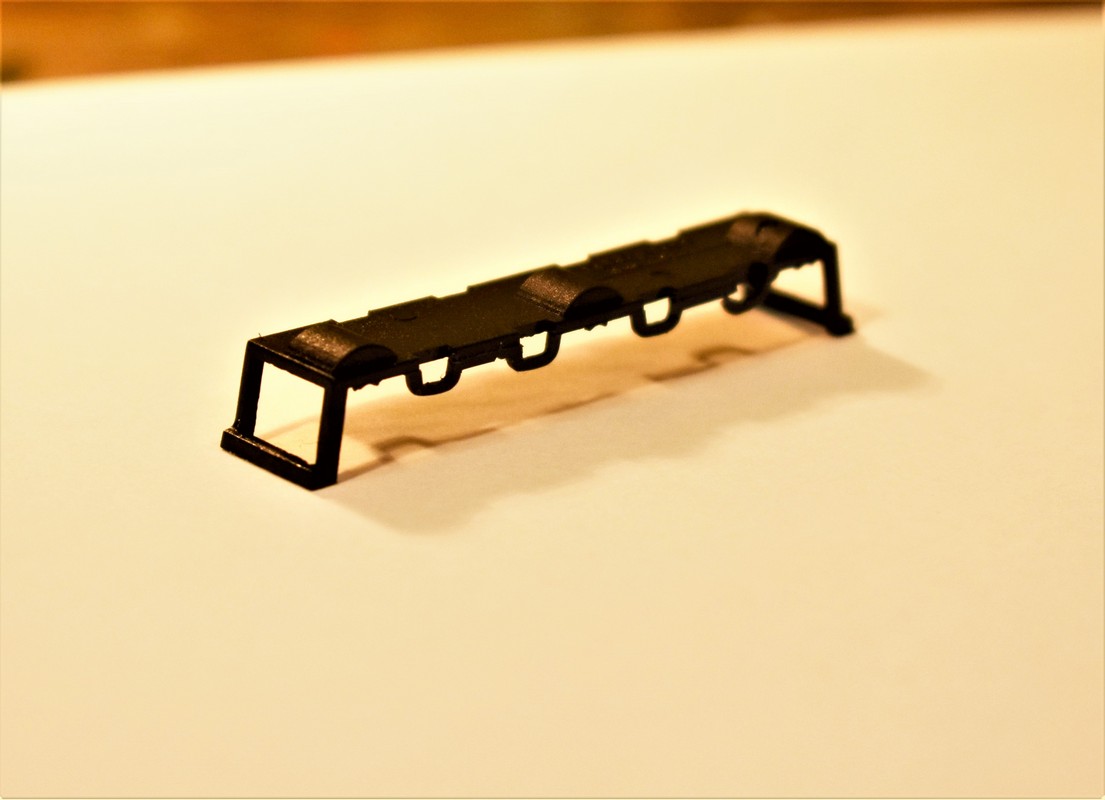

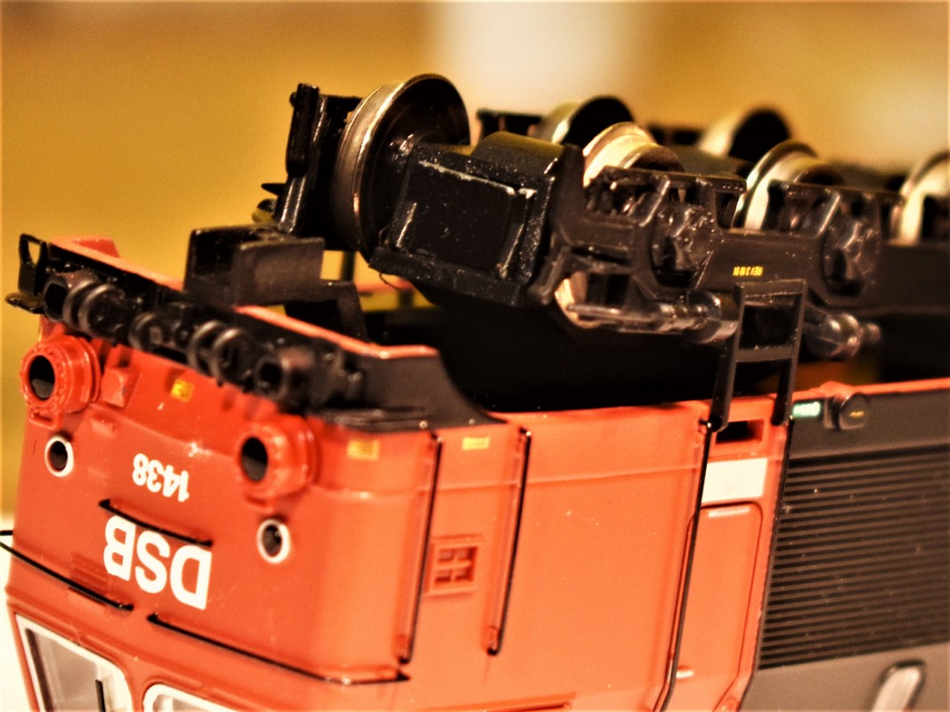

BilledeBilledeTak for hjælpen med at åbne gearkassen på MZ fra  McK.
Selvom man nu ved, hvordan man skal gøre, er det bestemt ikke ”bare lige til”.   Jeg vedhæfter to billeder. På det ene ligger ses bogiens forende tydeligt med den mekanisme, der i hver ende låser bundpladen til bogien. Den vandrette kunststof-liste nederst (ved bogiens overkant, da maskinen ligger på taget) går ind over bogiens overkant. Denne kunststof-liste (hver ende) skal lirkes ud (frem). Dette gøres nemt ved at kile bladet fra en hobbykniv ind mellem listen og bogiens for-/bagende. Bundpladen kan nu med kniven eller en lille skruetrækker lirkes lidt op, men der skal nogen kraft til. Desværre sidder pladen også godt fast på siderne af bogien. Her må der også lirkes, og også her skal der kræfter til.
På de andet billede ses den afmonterede bundplade. Langs siden ses nogle ”øjer”. Det er sikkert låseringe, der griber om tapper på siden af bogien. Men det lykkedes mig ikke at løsne disse. Som det ses, blev en beskadiget og en røg helt af.  Jeg synes, at McKs løsning ikke er hensigtsmæssig og brugervenlig. Man kunne bruge holdere som dem på HobbyTrades ME-model. De er nemme at løsne. Jeg håber, at man kan købe de pågældende bundplader som reservedele, hvis man skulle få brug for nye.
Venlig hilsen.
Stygge
Dertil skal siges at de tidlige MZ'ere fra McK er udviklet og produceret af Hobbytrade. Overdelen har McK finpudset, mens undervogn er fra Hobbytrade
Jeg har også tidligere forsøgt på de her MZ´ere og jeg måtte give op.
Det samme med ME fra MCK . . . det er helt håbløst
Der er mange der kunne lære af Roco  Love

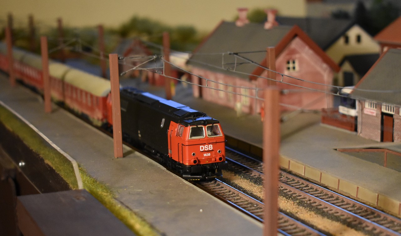

BilledeDet var besværet værd !
Den flotte Mz 1438 model fra McK er nu tilbage i drift. På billedet ses den ved min hjemmelavede model af Guldager station, som (synes jeg) ikke står tilbage for HobbyTrades model af samme station. Jeg beklager tykkelsen på masterne til køreledningerne. De var de første, jeg lavede. De efterfølgende blev væsentligt mere troværdige.
Da maskinen var skilt ad, blev tandhjul, aksler, hjul og kontaktflader rengjort med iso-propyl-alkohol (fra Matas), og siden forsigtigt smurt med teflon-smøremiddel fra Faller. Jeg monterede hjulsættene uden hæfteringe (vedlagt) og samlede modellen. Den kører nu silkeblødt og roligt, og selv om der ikke længere er hæfteringe, trækker den uden mindste besvær  tre Heljan B-vogne og ad en noget ”skrap” spiral/helix.
