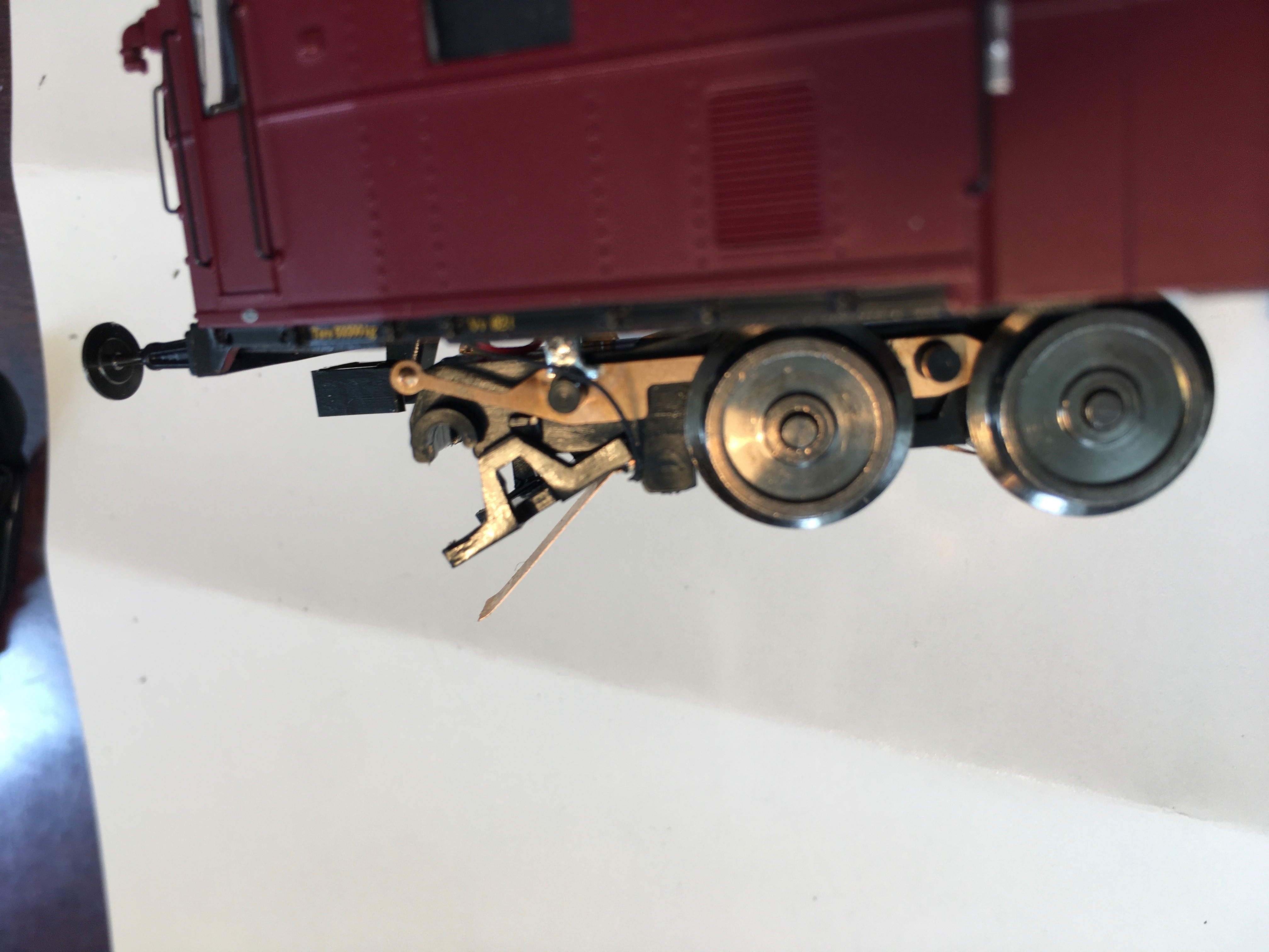

Jeg vedlægger et (lidt uskarpt) billede som prøver at vise at på 3-skinne udgaven vil jeg tilråde at fjerne låseklipset som holder den forreste aksel: der skal lirkes en lille skruetrækker ind bag hjulet for at få den til at slippe. Så kan den vippes op som vist på billedet, derefter kan den fjernes. Nu kan pladen med slæbeskoen sliskes/skubbes fremad og ud. Nu kan midterakslen flyttes sådan som Sundborg viser, check at akslen løber frit, det gjorde min ikke, så må der files lidt. Så skal der samles i modsat rækkefølge, her havde jeg problemer med at få låsen der holde forreste aksel ned på plads - den skal sige "klik" jeg måtte skrælle lidt materiale af låsen der hvor der støder op mod slæbeskoens underlagsplade, så lykkedes det. Hvis alt det lyder kompliceret så er det fordi det faktisk er lidt svært at får det samlet rigtigt! Jeg ville forlange at forhandleren som har solgt dig den rettede fejlen!
Mvh Vagn HolsteinBillede
