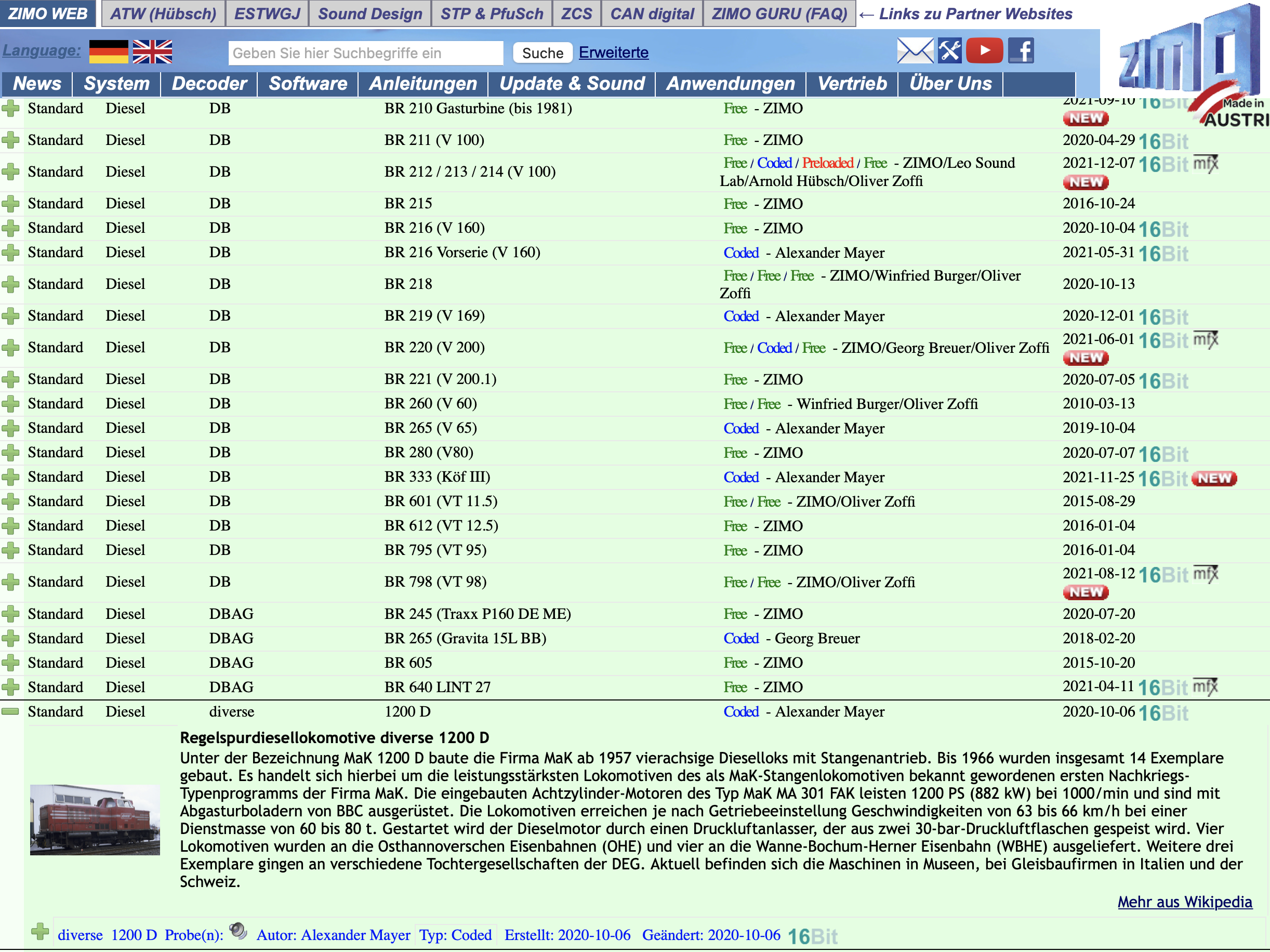

Den MaK-lyd fil ESU har på sin downloadside har efter min opfattelse intet at gøre med motorlyden af en MaK. ZIMO har derimod en lydfil til en 1200 D, fra Ost Hanoverische Eisenbahn (OHE), som lyder fuldstændig som jeg husker motorlyden fra de danske MaK lok. Lyt selv her:  http://www.zimo.at/soundprojekte/codet/mayer/MaK1200D/Hoerprobe_MaK_1200D.wav
Skærmbillede 2022-01-06 kl. 17.42.47.png 1.25 MB
