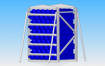

Hej gruppe
Jeg er nået til et punkt i et projekt, hvor jeg må søge hjælp hos de alvidende.
På opfordring er jeg ved at  lave et projekt på ovennævnte vogn.
http://www.jernbanen.dk/dsb_gvognfotos.php?Aar=1965&litra=Fk&typenr
Det drejer sig om vognladningen af trykflasker, som ser ud til at være samlet i stativer og sat på en alm E-vogn.
Desværre er fjællene ikke gennemsigtige, så hvad der gemmer sig bagved dem er rent gætværk.
At dømme ud fra de skrå rør på de synlige stativer vil jeg tro, at der står 2*5 stativer i bunden med de 5 synlige stativer oven på.
Men måske er der kun 1*5 stativer i bunden og 5 ovenpå ?
Eller sidste mulighed er at der 5 synlige stativer, som går helt til vognbunden?
Jeg ville tro, men det er gætværk, at de står fast sammenkoblede på vognen og bliver fyldt og tømt uden omlæsning.
Hjælp ønskes
Jeg vedhæfter det foreløbige projekt
.hedenielsen
 gasflaskerne skal muligvis være grå Jeg ved faktisk ikke hvad der var i dem
VH Rep

Hej Per
mener at det var brintflasker - og så skal de vel være lysegrå, skiltet på siderne blå med hvid skrift, - muligvis lokomotivet; mener et eller andet sted er der et farvefoto af den - og mener også - men det er kun en fornemmelse at jeg har set en tegning af stativet - men du ved - bare en fornemelse

Hej Per og Henning
Hede Nielsen fremstillede både svejsegas (acetylen) og brint.
Så vidt jeg husker transporterede Fk-vognene brint - som Henning også nævner.
Jeg går ud fra, at du kender billedet af en af Fk-vognene i denne tråd - det byder på et lille "kig" ned i ladrummet ?.
Med hensyn til farver er jeg måske i stand til at hjælpe dig, hvis du sender din e-mail adresse til mig.
(Der kan også ses et billede af en anden af Hede Nielsen's vogne - en tidligere PB-vogn - i Torben Andersen's "DSB diesel og design" øverst på side 15).

Hvis man ser på det billedet der henvises til i første indlæg, i nederst højre hjørne står der hydrogen altså brint.
Trykflasker der indeholder brint skal have rød skulder, det vil sige det er farven under ventilen der fortæller hvad der er i flasken.
Farven på resten af flasken ser ikke ud til at være standartiseret men er ofte grå.

Hej Jeg kender ikke meget til vognen, kun fra det billede på jernbanen.
Epoke 3 er ikke min stærke side, som mange nok ved.;)
Men det er en interessant vognladning. Og som sådan en interessant opgave.
Men det billede var mer' end brugbart. Big smile
Dog  kan men ikke se Helt ned til bunden.
Men vi kan fastslå, at stativerne står på bunden, med mindst dobbelt så mange flasker, som jeg har tegnet hidtil.
De skrå rør ser ud til at være støtter, der går ud til vognsiden på begge sider af stativet.
Man kan gætte på , der ligger en stålprofil langs fjællen.
Ellers ville den nok stikke et ben ud at døren før eller siden.
Jeg må indrømme, at jeg ikke er i besiddelse af en E-vogn i H0 mere, da jeg for længst har solgt mit epoke 3 materiel.
Er der en der vil måle de indvendig mål på en E-vogn i H0, så jeg kan få det til at passe første gang?
Jeg har desværre ikke umiddelbart adgang til Torbens bog.
Jeg har dog også skrevet til Hede Nielsen, som det altså ikke hedder mere, Air liquide, hvis jeg kan stavningen.
Om der kommer noget ud af det er svært at vide, men jeg har dog før haft held i andre virksomheder, også selvom de har skiftet navn.
Brint må vi fastslå! Den røde skulder, kan man dog ikke se ud af billederne. Måske det ikke var nødvendigt, når de nu var monteret som tankvogn.
Hvorfor mohar man mon lavet dette apparet istedet for en rigtig tankvogn.?
Er det fordi at Brint skal have meget højere tryk en en stor kedel kan tåle? Eller var det bare en billig måde, at lave en tankvogn?
Ved nærmere eftertanke ville det være ulogisk hvis hele vognbunden var dækket af stativer, som først antaget, da servisering af de mange forbindelser ville være umuligt. Brint i løs vægt er ingen spøg ! Spørg bare Graf Zepelin!
Vh Rep

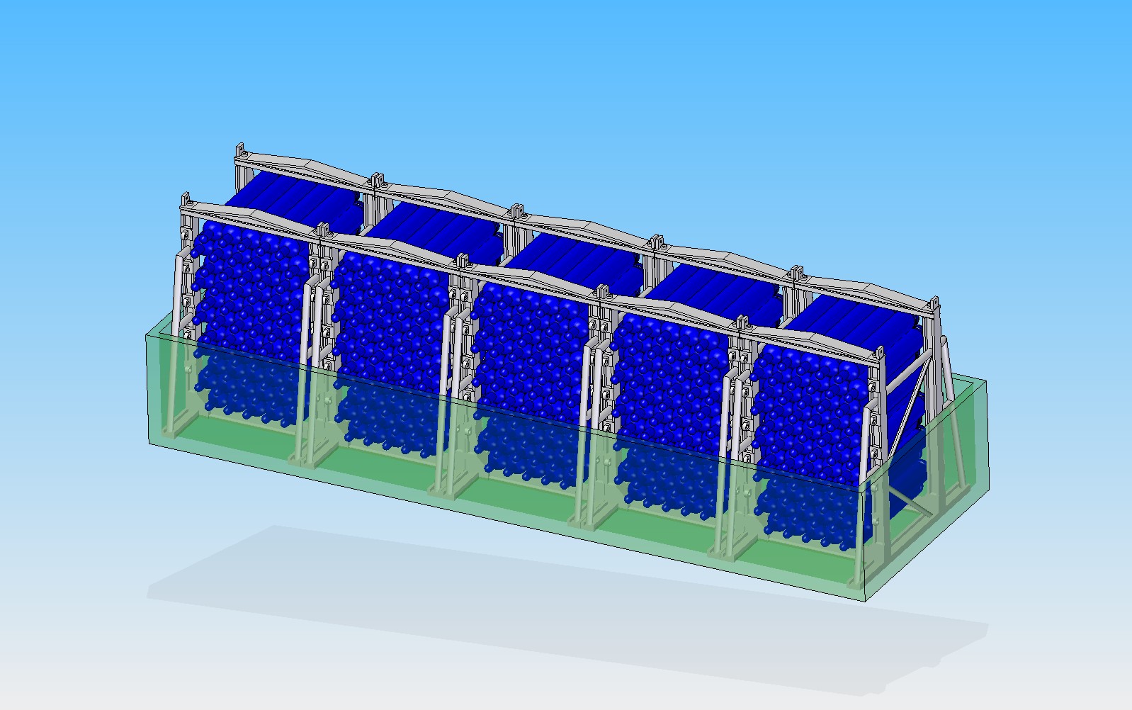

Jeg har fået svar fra en flink Person  i Firmaet, der kunne huske vognene .
Disse jernbanevogne blev brugt til at transportere hydrogen(brint) mellem Dansk Soyakagefabrik og margarinefabrikken Solo i Sønderborg. Jeg mener det sluttede i firserne. Stativerne indeholdt i alt 260 flasker, såvidt jeg husker, og rummede derfor 2600 m3 hydrogen. Stativerne var permanent fastgjort til vognen. Fyldning/tømning skete via en manifold, hvortil de enkelte sektioner var forbundet. De tykke rør er blot understøtninger. Rørene til hydrogen har næppe været mere end 15 mm.
Ud fra det sidste billede og disse oplysninger er jeg nu nået frem til dette resultat.
Det giver godt nok 275 flasker pr vogn, men det lyder sandsynligt siger min kontakt
Så mangler jeg bare målene på vognen, der i øvrigt lige er udkommet fra Roco i henhold til pålidelige kilder
Vh Rep

Der sket et mirakel
 Hede Nielsen har fundet originaltegningerne og sendt dem til mig som gratis foræringsgave!!!
Nu kan jeg se alt, hvad jeg har lavet forkert, men jeg mangler stadig de indvendige mål på den model E-vogn Hm Hm.
Nå det bliver først efter ferien.
Vh rep

Jeg er desværrre ikke helt færdig med at tegne, da jeg stadig mangler målet på e-vogns modellen - Mikkel og Henning:-)
Desuden er fremkomsten af originaltegningerne også grundlag for nogle flere ændringer.
At 3D printe det hele bliver en dyr fornøjelse, så det bliver nok en kombination af støbning og 3D print.
Det kommer desværre til at tage lidt tid.
Jeg planlægger selv at fremstille tilhørende skilte osv.
VH Per

Så er jeg kommet så langt, at jeg kan anslå en pris
Der er tale om ret komplicerede emner
Byggesæt til lasten alene 430 kr medfgl. skile og litreringer
Færdigbygget last 525 kr medfgl. skile og litreringer
Færdigbygget vogn
Total ommaling og litrering af vognkassen ved færdig vogn alt incl 920 kr
Forudbestillinger modtages.
Der laves kun de bestilte færdiglavede vogne
lev 2-3 mdr
hedenielsen
Rep Neslein
Indlæg: 1.198
Hej Per
Det ser godt ud.
Behøves det at være så kompliceret ?.
Kan lasten ikke 3D-printes i ét stykke ?.
Rep Neslein
Ringsted
Indlæg: 1.005
Takker
Nej det behøvs ikke være så kompliceret.
Jeg kan da bare save et stykke af stammen af et aflagt juletræ og skrive brintflasker på  med børnetuch  og ubehjælpelig håndskrift!:p
Jo ff. Hvis det skal ligne forbilledet, skal det være sådan!
Jeg har lagt rigtigt mange timer i projektet, og hvis du hellere vil lave det selv, kan tegningerne købes hos DMJK tegningsarkiv, hvortil jeg har doneret dem.
Og hvis du vil betale 3 gange prisen for lasten, så kan hele sagtens 3D printes og god fornøjelse med at male.
Det bliver som at tapesere en treværelses gennem brevsprækken :bigsmile:
Vh Rep

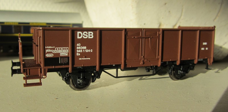

Det er denne som er den bedste til en Fk-vogn (det er Rocos grundmodel med bremseplatform og de rigtige akselkasser). Både udgivet som denne og to stk. epoke 3 udgaver, men det er en del år siden:
Men så kan det også blive en rigtig god model (bedst er Fk 032 og Fk 052, da de er ombygget fra første serie E-vogne). Der var i øvrigt INGEN Fk-vogne uden skruebremse, men det ved læserne inkl vor idémager sikkert godt. Hvad med at få vor aktive Roco-importør til at genoptage produktionen af denne vogn i stedet for at benytte Rocos indkøbte Klein-forme, der ikke har de rigtige akselkasser og ikke er helt så vellykket som denne ganske billige Roco-udgave, der er fremstillet inden Roco købte Klein.

Tak for tipset jeg er ikke expert i epoke 3-4-5
Jeg har haft fat i bemeldte firma, men.... der sker ikke så meget Hm Ligesom når man prøver at handle med  andre  producenter............................
Nå Men ca 60% af de vogne jeg har, er med platform -de fleste er Roco  andre er klein
Kun nok godt bruge nogle fler med platform
jeg vil se på om man kan 3D printe en platform til resten
Vh Rep
