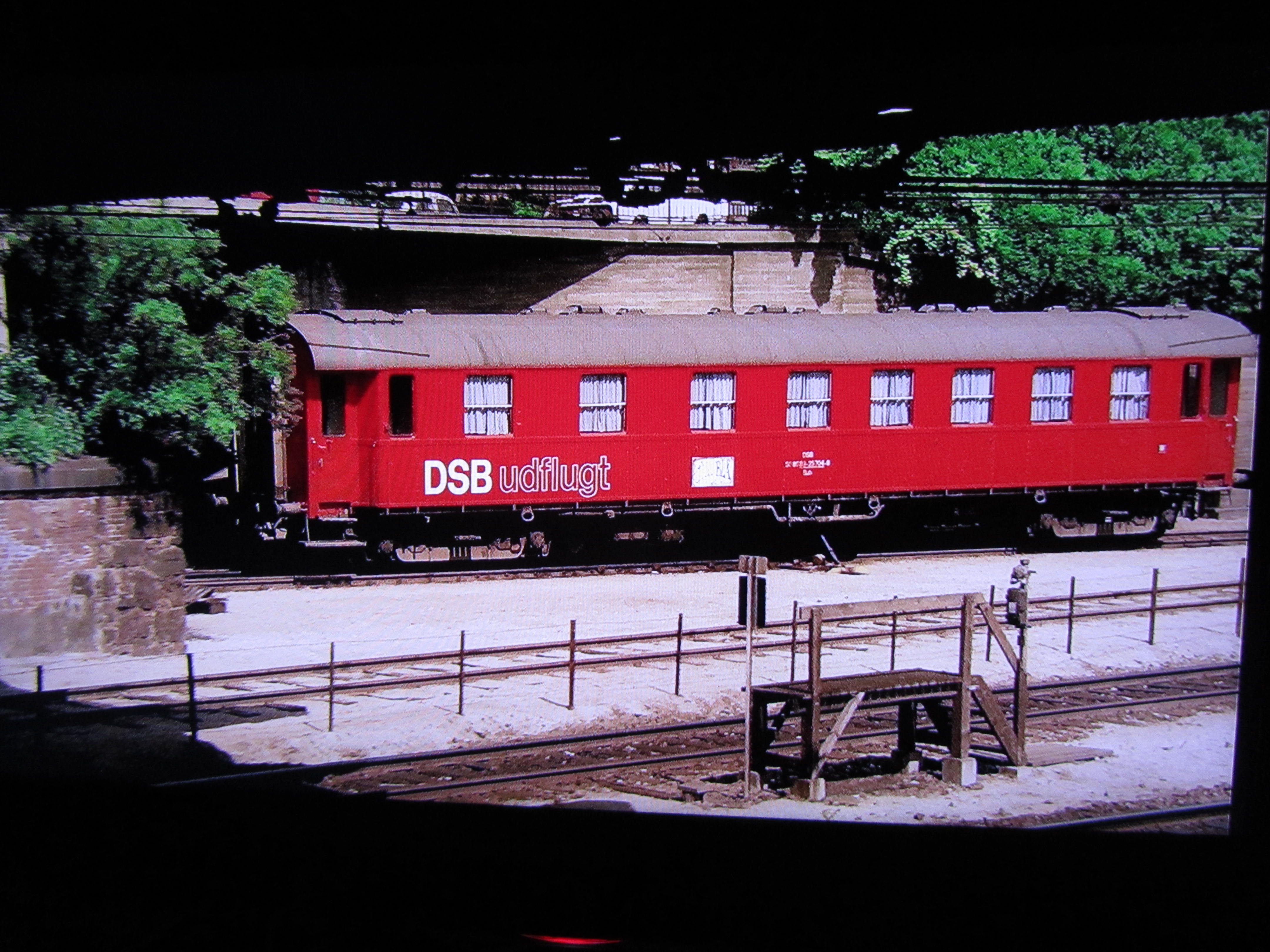

En ny ide til en DSB udflugtsvogn i model ho
En DSB udflugtsvogn sådan en fra olsen banden på sporet i model savner jeg meget ,så kunne man lave en komplet stamme af mz 1444 og to grønne tyske passerger vogne plus franz jager vognen og en DSB udflutgs vogn.
IMG_2096.JPG1.4 MB

Ja det kunne være en festlig ide. Så vidt jeg kan se på billedet (som desværre er meget "grynet") så er der tale om en vogn med litra Bu, óprindelig bygget på som Au. Ifølge jernbanen.dk , er der tale om en vogn af DSB's gamle standardlængde 21.72 meter med 3 meter-bogier. Der står også (hvilket bekræftes af musesumstog.dk) at de stammer fra 1932, er DSB's første stålvogne og at de ialt 37 vogne af dette litra var de eneste af DSB's stålvogne som blev nittet sammen. Alle senere stålvogne blev helsvejste.
Links:
Jernbanen.dk - Litra Bu: http://www.jernbanen.dk/dsb_pvogn.php?Aar=1966&litra=Bu&typenr=
Museumstog.dk - Bu 3702: http://www.museumstog.dk/?p=materiel&matid=36
Hvis ellers antal vinduer og deres placering passer, og det samme gælder self. tagventiler, undervogns-udstyr mm., bude man vel kunne omlakere en af de øvrige DSB stålvogne der eksisterer i model. Ganske vidst vil nitterne så mangle, men kan de mon ses i skala 1:87?
Desværre er BU/Buh ikke ombygget fra CA. BU-vognene blev omdannet fra AU med nye vinduer og ny indretning. I 1:87 er Heljans fremragende model af en CA (det er en idé fra min hånd) et udgangspunkt. Men det er en ganske omfattende ombygning, hvis man vil have de rigtige antal vinduer og hvis placeringen skal stemme overens med virkelighedens BU.
Og hvorfor kommer den så ikke som model? Fordi der er andre bedre forbilleder. En BU (inkl udgangspunktet AU) kræver to typer indretning og to typer vinduer. For kun fem vogne vil volumen trods alt være begrænset. Ellers skulle Heljan udkomme med en fup-bemaling af CA-vognen. Men det er ikke lige min stil, selv om den nok ville have en vis appeal og sikkert også blive langet over disken.
mr-data
Indlæg: 805
At Bu/Buh ikke er ombygget fra CA, men derimod Au, er jeg udemærket klar over; det troede jeg også fremgik af mit tidligere indlæg. Det jeg mente i forrige indlæg var, at jeg umiddelbart syntes at der var en del ligeheder mellem Au/Bu og andre, senere, ståvogne og at man derfor måske kunne ombygge en af disse senere vogne.
At den ikke kommer som model kan jeg godt forstå, når du nævner det antal varianter, og når man samtidig tænker på det forholdsvis lille antal "individer" har vognen når ikke kørt landet tyndt. Og som følge heraf er det måske ikke alle som kunne være interesseret i modellen.
Men hvis interessen er der, så kunne det vel tænkes at nogen kunne projektere vognen så f.eks. Shapeways kunne printe vognkasse, indretning, osv., mens vinduer (hvis da ikke de kan laves samme sted) kan skaffes andetsteds fra.

Det er en glimrende ide at fremstille PT 1448 alias Buh 704 i design rød, så man kan oprangere Politiets udflugtstog. Boksvognen fandtes også kun i 1 eksemplar og har tilsyneladende solgt udemærket i model.
I øvrigt behøver man ingen indretning i udflugtsvognen, da alle gardinerne i filmen er trukket for.
Mon ikke denne ene vogn også vil kunne sælges - jeg er i hvert fald parat til at købe!
