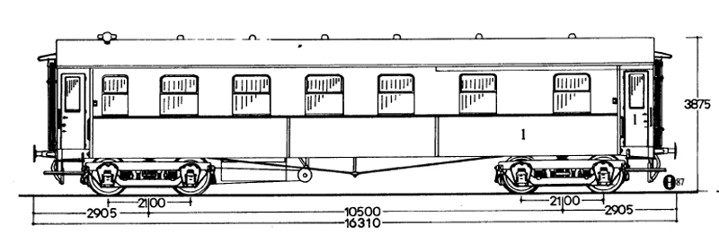

DSB's korteste bogievogne i 1950'erne var Cqm på 15,7 og 15,8 m, nogle Cp'ere på 15,9 m samt en stribe hovedsagelig sidegangsvogne på 16,9 m.  En velegnet længde til modelbanen.
De korte Cp'ere tegnede jeg og fik ætset for godt 20 år siden.  Nu har jeg genoptaget tegnearbejdet - ikke med tusch på folie - men med CAD på Pc'en.  Dog kun i 2D for at få produceret æts til bygning af nogle af de vogne, der kørte på danske spor i 1950'erne - en tid, hvor mangfoldigheden rådede.  Der er rig mulighed for at finde interessante forlæg, som næppe kommer i model fra industrien.
Mine hidtidige forsøgsætsninger - foretaget af professionelt firma ud fra mine tegninger - er meget lovende.  Jeg viser et par billeder nedenfor af en Cp fra nummerserien 2810 - 2818.  Erfaringen herfra har jeg gjort brug af ved tegningen af forlæg til en sidegangsvogn, som jeg forventer at få prøveætset i den nærmeste fremtid.  Er der interesse, vil jeg tilbyde ætseark til andre selvbyggere.  Der bliver tale om 16,3 m vognene med kupemålene 2100/1900 mm. I 1950'erne kørte de i forskellige udgaver nemlig Af 81 (ren 1. klasse), At 204 og Atm 243-245 (kombineret 1. og fællesklasse) samt Cml 2291.  Med det samme ætseark kan den ihærdige bygge forskellige modeller hvor andet end nummeret adskiller.
Et foreløbigt bud er, at ætsearket vil koste 600 kr ved forudbestilling.  Det er ikke noget jeg skal tjene på, men jeg vil på denne vis gerne dele udgifterne til film og prøveætsninger med andre. Bogier, løsdele, tråd etc må den enkelte selv skaffe, men jeg vil forsøge at skrive en byggevejledning.
Er det noget, der har din interesse vil jeg gerne helt uforbindende høre fra dig.

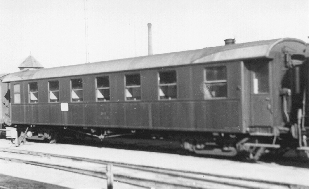

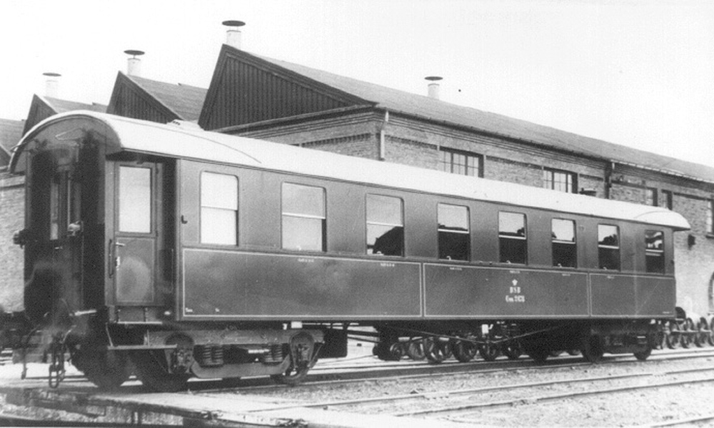

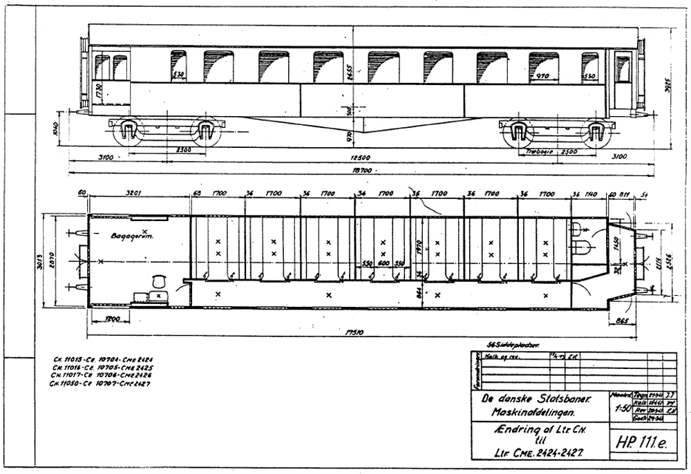

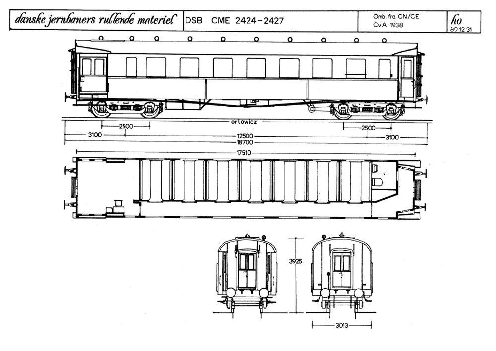

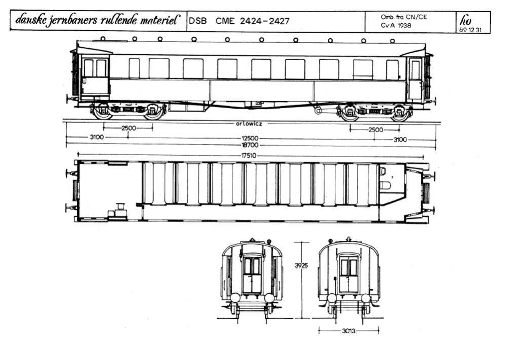

med vedhæfter lige CME 2424 - 2427 (uundværlig i Nordpilen 1953 - 56 på Vensysselsbanen)
foto: CME 2427, 1959 Esbjerg - Hans True
oprang 1953
Fh - Ar Tog 960 : P - CME - CAR - AV - CC - AV - CC sommer, ( CAR kunne være erstattet med CIWL WR af 2840 gruppen )
og P - CME - CAR - AV - CC, vinter,
i 1956 bliver CME erstattet af CAE, da netop de 3 første CAE 1031 - 1033 blev indsat her.

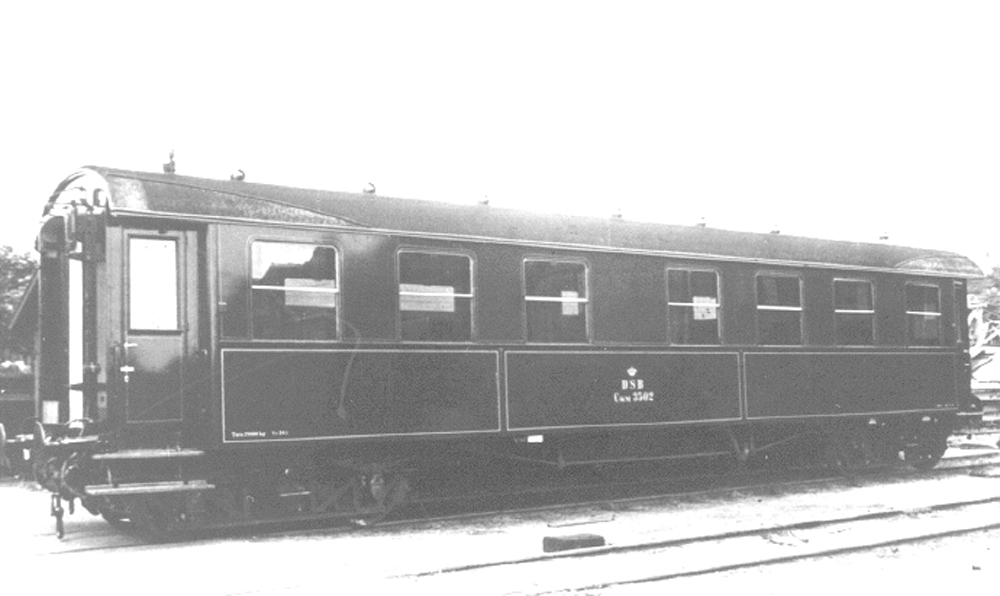

Hvad med en model af CQM 3502? Det var den, der endte sine dage som kirke! Se:
http://www.jernbanearkivalier.dk/jbb/Skalborg-Kirke-Jernbane-Bladet-1964...
Vittige hoveder mente, at den skulle være beskiltet: "Må kun anvendes i korstog"!

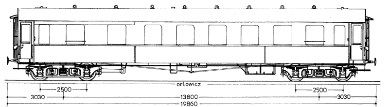

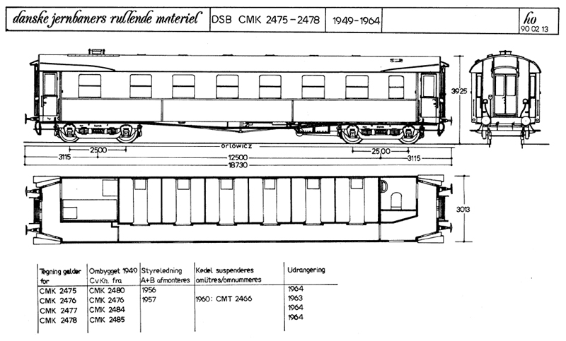

CMK 2475 - 2478 og CQM 3501 - 3503
CMK 2476, 1954 Nyborg - AKomjk
CMK 2878, 1949 Cvk - dsb

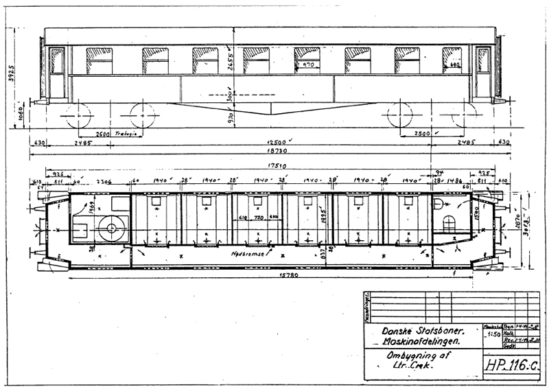

Tegning dsb
tegning h087

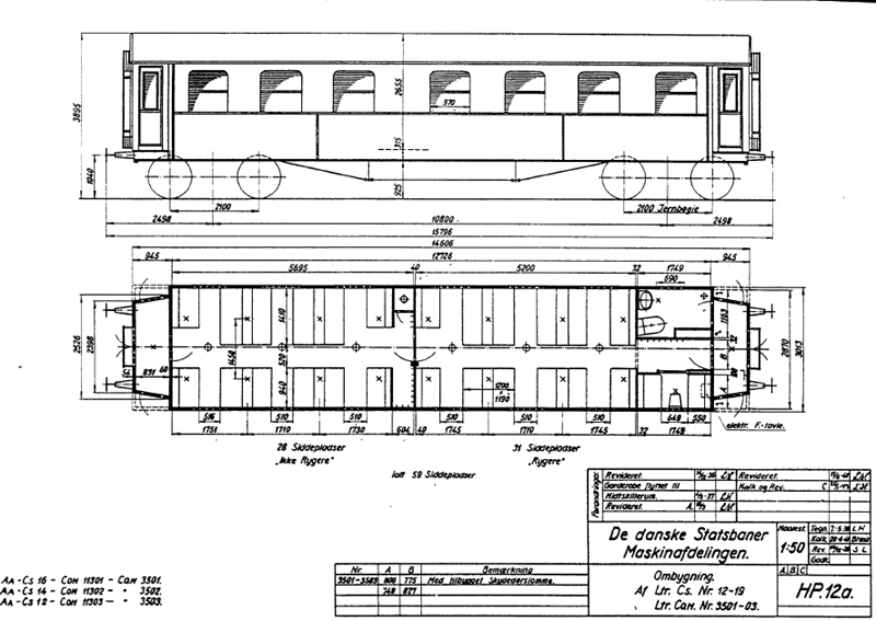

og CQM
CQM 3501, cvk - dsb
bemærk at på foto har den 1,8m jernbogie
Tegning CQM 3501 - 3503 - dsb
her har den så 2,1m træbogie
henning h087

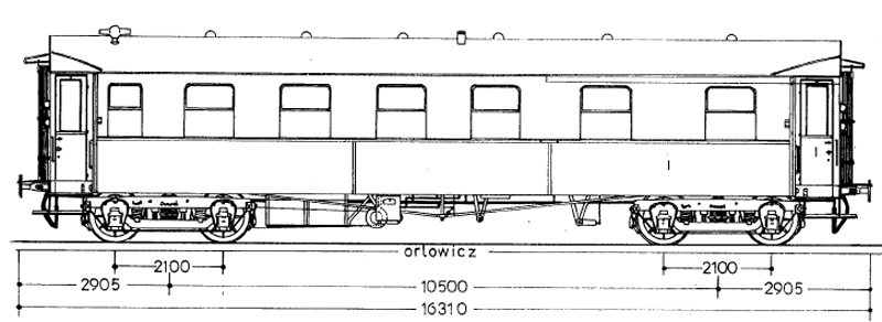

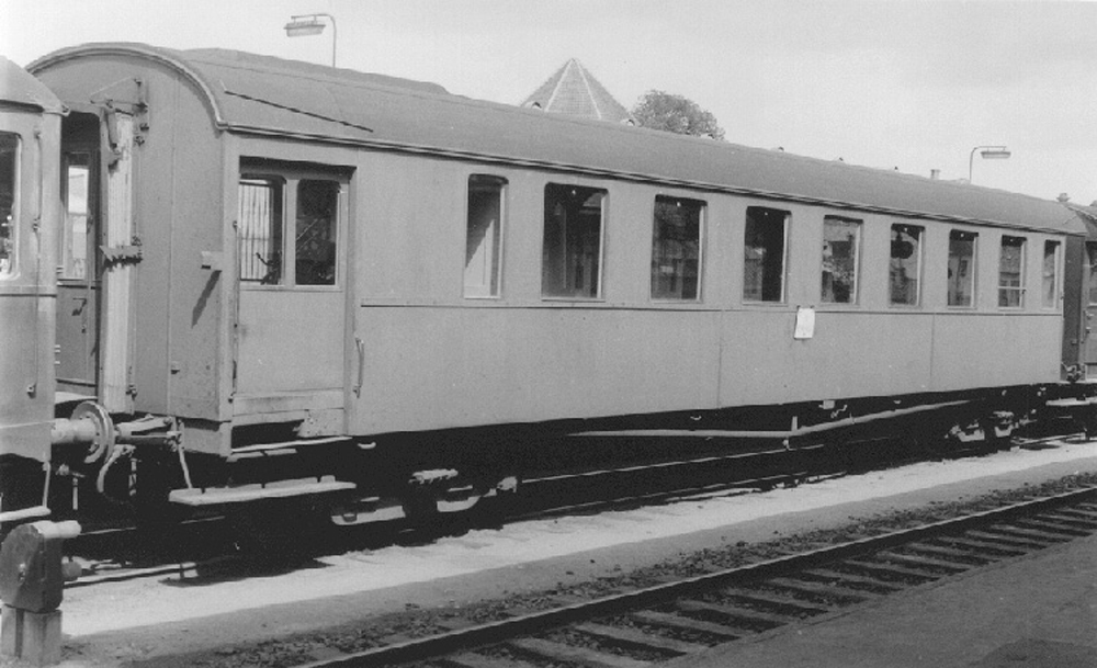

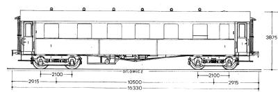

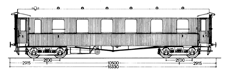

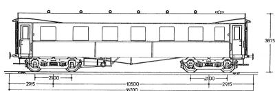

så her lidt sidebilleder af A vogne - tegnet igennem tiderne
AF 78, 81 - 82
AF 79 - 80
AF 91 - 92

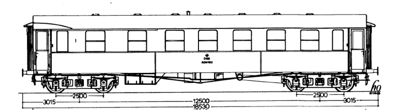

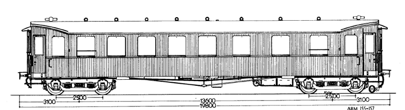

ARM 155 - 157, ARM 106 - 109 er ligeså, bortset fra egenvarmeanlægget - og så har de afveksende kørt på berlinerbogier

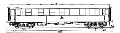

ASM 191 - 194
ASM 195 - 196
AT 208 - 221
indvendigt af denne er der 2 udgaver

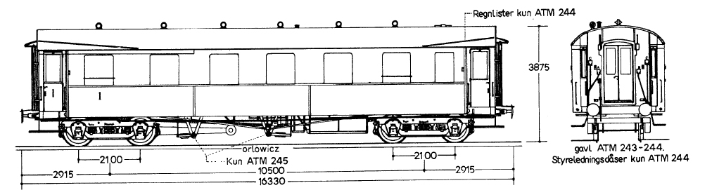

ATM 242 og senere ATM 222
og her ATM 243 - 245 senere omnummeret til 223 - 225

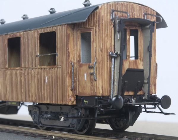

Nymalet Cp 2810
Cp 2810 er ved at være færdigbygget.  Der mangler vinduer samt bremser på bogierne.  Jeg har lagt et par yderliger billeder ind på min blok her på Sporskiftet.
På vej er den teakklædte Af 80 og en pladebeklædt sidegangsvogn Cml 2291 fra det seneste prøveæts.
Sidstnævnte kan også bygges som Af 81, At 204 og Atm 243-245.  Med samme udgangspunkt kan man altså bygge en ren 1. klasses vogn, en 1. + fællesklasse, en ditto med styreledninger og egenvarme samt en ren fællesklasse.
Ætsearket til disse pladebeklædte sidegangsvogne vil jeg nu tilbyde til en pris af kr 600,- ved forhåndsbestilling.  Løsdele, tråd mm skaffer du selv, men jeg vil udarbejde en byggebeskrivelse.
Er du interesseret så send mig en besked med navn og mailadresse og jeg vil kontakte dig.
Nils-Erik
