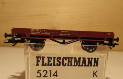

Men det kan vel dårligt kaldes industrimateriel? Til gengæld husker jeg, at jeg har købt en Fleischmann-vogn, der med lidt god vilje ligner en del. Jeg kan ikke huske nummeret, men har den derhjemme.
Under alle omstændigheder hjælper Banetjenestens byggesæt ikke Lars af med KM Text litreringerne, for de følger også med til byggesættene.
Hej Claus & Lars,
Takker for svar, ja, Banetjenesten laver dem, meget flotte modeller i øvrigt. Men 2500 DKK sender jeg ikke lige i den retning nu (der står en del andre VIGTIGE ting først på indkøbslisten). Norsker har i et nummer af Signalposten bygget dem fra scratch, men også en temmlig tidskrævende affære....
Og Lars: Det er nok Fleischmanns nummer 5214 Erfurt X du tænker på. Andre idéer derude?

Pudsede lige brillerne, det har du ret i. Men heldigvis har jeg DSB logoer og kongekroner tilovers fra andre byggerier. Jeg skød iøvrigt tre Fleischmann 5014 K på Ebay idag til til en samlet pris på 33 EUR plus forsendelse. Modellen er en anelse for lang, der skal skæres en del væk, men man kommer ret tæt på. Til gengæld er vognene ombygget til Märklin med AC-hjul og KKK. Så der har jeg lige reddet mig tre TD'er for 250 kroner plus litrering, forsendelse og maling - helt fint.
Iøvrigt skal de bare bruges til forlængelse af mit ballasttog med TH-vognene og TD'en synger på sidste vers i min epoke. Faktisk er jeg i tvivl om at man læse noget som helst på de vogne, så slidte og beskidte bliver de Big smile
Det værste er dog nok, at den er tre brædder høj mod TDens to brædder, så vidt jeg husker.
Lars Skjærlund skrev:
Da' Lars.
Nej, den har faktisk kun to brædder, så den er god nok. Afstivningerne på tværs sidder vist ikke helt korrekt, men det kigger jeg på. Når jeg har fået dem indenfor døren uploader jeg lige et bedre foto.

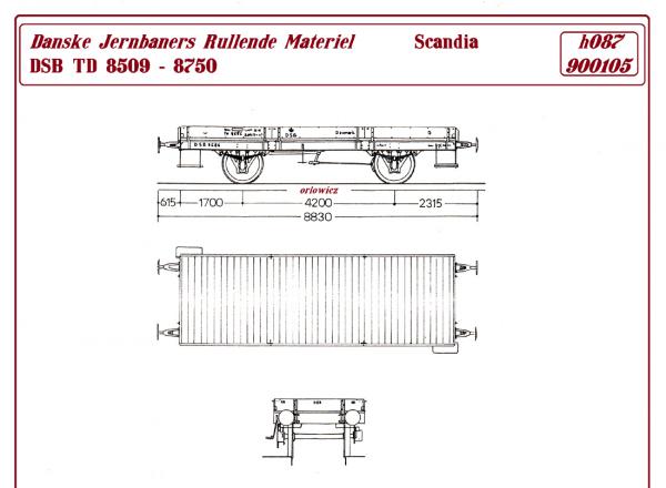

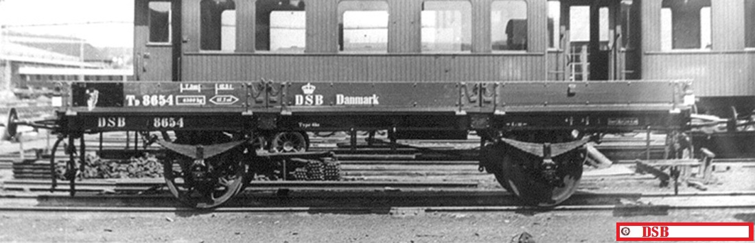

hej
en TD tegning
TD 8654, 1944 Cvk - dsb - bemærk : egerhjul og pladehjul !!
og mere TD, TDB og TDR her
http://rundremisen.dk/forum/index.php?topic=1903.0
henning h087
