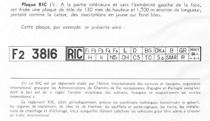

I UIC rasteret er der et symbol efter D, DK og S. Hvad betyder det?
Jeg forestiller mig, at det har noget med jernbanefærge at gøre.

RIC rasteren var den internationale jernbane vognorganisations "mærke" hvor jernbanepersonalet let og hurtigt kunne se hvilke lande vognen var godkendt til at køre i og her, også hvilken elektricitetsstyrke der skulle anvendes ved elektrisk anvendelse af el-ledning for  opvarmning/AirCon mv. Desuden havde nogle lande et lille anker placeret ved siden af landebogstavet, f.eks. her D = Tyskland, DK = Danmark og S = Sverige. Vognen måtte alså overføres med de her godkendte færgeforbindelser. Rasteren har også på et vist tidspunkt haft forkortelsen for de enkelte færgeoverfarter stående, f. eks. HH = Helsingør-Hälsingborg.
Rasteren har haft varieret udseende og har også haft den tilladete maksimalhastighed vognen måtte fremføres med stående, f.eks. 120 eller anden hastighedsangivelse.
Da jernbanerne i 1967 overgik til den såkaldte computorlitrering (den med alle numrene og midterstillet under indledningsvis Krone-DSB) bortfaldt UIC rasteren gradvist, da man ud fra de forskellige cifre i UIC nummeret kunne se, hvilket teknisk udrustning vognen havde mv.
Alle vogne i international trafik (Grænseoverskridende) skulle have denne UIC raster påmalet. Det betød også, at vognen skulle opfylde nogle internationale standarder m.h.t. bremseudstyr, opvarmning, profiler, varme, signalholdere, placering af påskrifter og ikke mindst ledninger og disses mundstykker/koblinger.

Jeg har ikke RIC-overenskomsten lige ved hånden og kan heller ikke finde den på forskellige arkivsider.
Men jeg undrer mig over, at der ikke i rasterfeltet er anført informationer om overførsel med færger i form af et anker og de specifikke overfarter, der ikke var dækket af anker-symbolet. Hvis det ikke er angivet, må vognen ikke overføres, men mon ikke der foreligger en eller anden misforståelse/fejl - måske fra min side?
Desuden er jeg ikke med på, hvad den lille signatur/mærker efter "DK" i rasterfeltet betyder.
Måsk nogen (med adgang til RIC-overenskomsten) kan svare på betydningen af signaturen/mærkert efter "DK" betyder.

Kære Svend
Du har helt ret i at RIC rasteren på et TIDSPUNKT har indeholdt et antal "firkanter", hvor forkortelse med vognens tilladte færgeoverfart var skrevet, f. eks. HH (Helsingør-Helsingborg). RIC rasteren har skiftet gennem tiderne.
På den vedhæftede RIC raster fra "CIWL DESCRIPTION DU MATÈRIEL 1955" kan du se et lille anker til højre for landemærket. Det indikere at vognen må overføres på de jernbanefærgeoverfarter, der er mellem de to lande Sverige og Danmark.
Håber du kan se den vedhæftede for jeg kunne IKKE indsætte den i teksten.

Indlæg: 1.345
Tak Steff
Så fik vi klarhed over hvad den lille signatur ved landemærket er, nemlig et anker.
