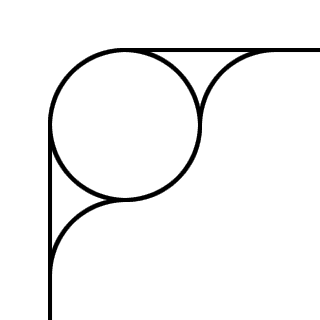

2gangevendesloejfe
KnudBe
Indlæg: 764
"techek" skrev:
"KnudBe" skrev:
... bruge hyldeknægte som monteres ovenpå hylderne ... og så skjule dem med landskabet.
Dét tror jeg er en dårlig ide - med mindre det skal være en permanent installation der aldrig skal flyttes igen.
Hvis en svævehylde er det jeg tror det er, så er det også en rimelig permanent installation, men ellers vil jeg da være glad for et link til IKEAs svævehylder. Det kan være at det også er løsningen for mig...?
"techek" skrev:
Måske kan begge vendesløjfer laves som een, således at du kun bruger ét hjørne til at lade to vendesløjfer lappe ind over hinanden eller måske endda gå ind i hinanden?
Det ser sjovt ud... men der skal da stadig være en næsten-cirkel for enden af strækningerne for at toget kan komme tilbage til vendesløjfen?

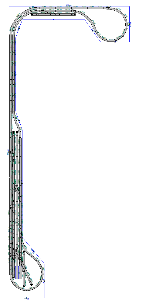

Hejsa.
Jeg har nu set lidt på jeres vejledninger og fundet på en mulig løsning. I kan se vedlagte fil. Jeg har også vedhæftet WinTrack sporplanen.
Jeg har forsøgt at lave en slags hovedbane med, hvad der skal forestille at være en gennemkørselsstation.
Banens længde er 650 cm og den kan være 270 cm langs den anden væg. Der hvor der er yderst smalt er pga. der står en sofa i ca. den længde. Resten af pladsen kan for så vidt godt være en anelse bredere end 30 cm, men højst en 10 cm.
Kritik er yderst velkommen, da jeg ikke selv er helt 100% på om jeg udnytter pladsen ordentligt. Smile Jeg er specielt en anelse utilfreds med den måde vendesløjfen er placeret ved stationen. Det virker lidt underligt, den måde toget kører på.
vaegplan
Hej Søren
En måde, at få et bedre layout, var, at skjule vendesløjfen ved stationen, så du kun ser der, hvor den kører ind i sløjfen og så skjuler resten, så toget først bliver synligt hende for enden af strækningen, hvor de 2 spor samles.
Det vil give et bedre udseende, tror jeg Smile
