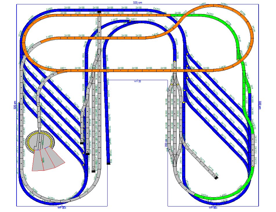

nu har jeg været ved at lege lidt med en sporplan.
dette er min første og derfor vil jeg gerne høre andres mening.
håber i ligesom forstår intentionerne.
højre side skal være en by
og fronten skal være bjerge med en dal
og venstre side er rangere område. den er jeg meget modtagelig for ideer overfor.

Der er noget helt galt med stigningen mellem de grønne og blå skinner. Det kan ikke lade sig gøre at rykke et niveau ned på 2-3 skinner.
Din banegård i venstre side har en masse zig-zag kørsel. Brug venstre skiftespor i stedet for en bue og et skiftespor.
Planen er alt for "lige" og retvinklet til min smag. Prøv eventuelt at kigge på sporforløb på virkelige stationer og se hvordan sporskifter ligger. Prøv at bløde dine kurver op.
Se Henriks hjemmeside (som vi henviser til mange gange) med tips og tricks:
http://hoexbroe.tripod.com/train/id36.html
Der kan du se eksempler på blødere kurver, stationer m.m.
Tag på "opdagelsesrejse" til f.eks. Næstved station. Den udmærker sig ved at have en gangbro og en vejbro hvorfra man kan overskue hele banegården, så man kan få en idé om sammenhængen.

Køb en gummilineal (linex) og læg denne rundt langs sporene på din sporplan, som du udprinter i 1:10. Så afsætter du sporhøjder eks. hver 2. cm. Herved sikrer du dig, at du med max stigning på 2-5% får nok højde mellem de enkelte niveauer. Gør, at man undgår ærgelige hovsa'er under opbygning af anlægget. Er selv meget glad for min. Købte den for 100kr. i en boghandel (skulle dog bestilles hjem).

hejsa
nu har jeg ligesom vist mine ide´er på en plan.
det første lag som er blå er en skjult banegård.
det grå er anden lag med by på den ene side og ranger område på den anden.
det grønne er blevet grå. så jeg er på 3 lag
og foran har jeg så et bjerg/landområde. som ligger et lag over byen og rangereområdet.
planen er at toget fra det grå lag egentlig forsvinder ind under bjergområdet, ved bunden af min uplade, det vil sige ved by siden ind i tunnel og på ranger siden kunne der være en kampestens mur på tværs. så leg lidt med tanken
er der nogen som vil have filen så skriv og jeg sendr den på mail.

Undskyld, men den sporplan er jo nærmest håbløs mht. stigninger mellem alle de spor der krydser hinanden.
Umiddelbart er krydsningerne i punkt A og C mulige, men det kræver nogle ret stejle stigninger og fald for at kunne passere disse punkter.
Punkt B kan lægges meget bedre ved at bruge omvendte sporskifter, hvilket vil give en længere strækning på stationen. Desuden kunne et venstre-vendt bueskifte give mulighed for omløb på stationen.
Punkt D er umulig - med mindre du har en elevator eller tager tilløb.

Løsning. Køb en gummilineal, print ud i 1:10 og sæt højdemarkeringer af ud for sporene. Så finder du hurtigt dine kritiske punkter - hvis du altså ikke allerede kender dem, som eks. techek belyser dem her Smile
