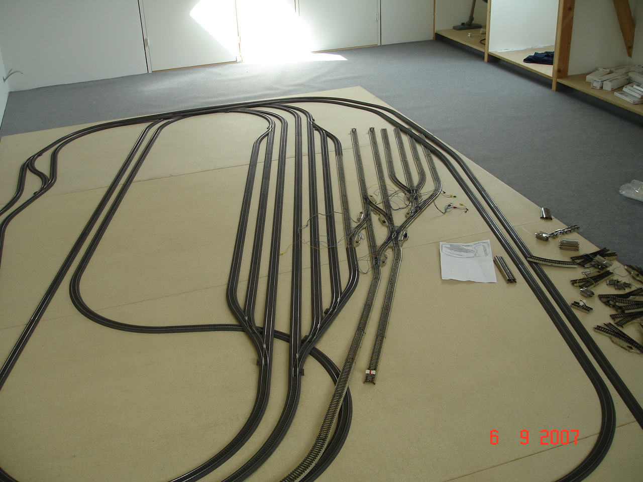

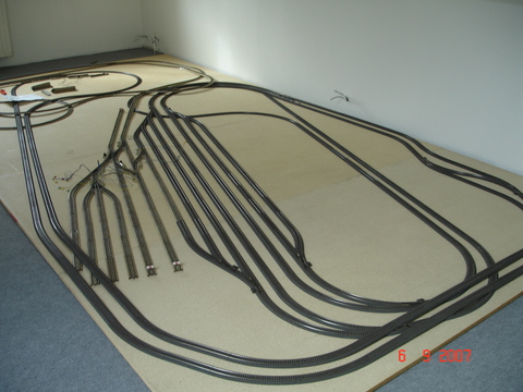

Hej allesammen. Laughing out loud
Så er KAIR (KirsebærAlle InternationalRailroad Cool ) ved at tage form.
Mit rum er lige blevet færdigt, efet 2 års byggeri, så det er en stor forløsning at komme igang. Ind til vidre ligger bordet på gulvet og skinnerne er lagt ud så jeg kan tegne op til mande hulder og en rampe under bordet.
Dog overvejer jeg stærkt at skrotte mine M-skinne og købe C-skinne i stedet til min lokalbane. Men det er der ikke særlig mange penge til lige for tiden :roll:

Hejsa Danni

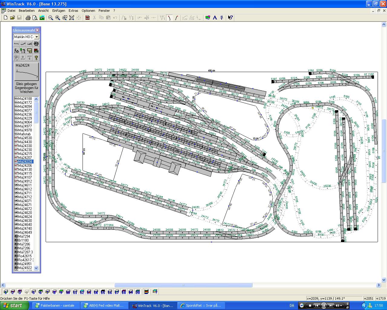

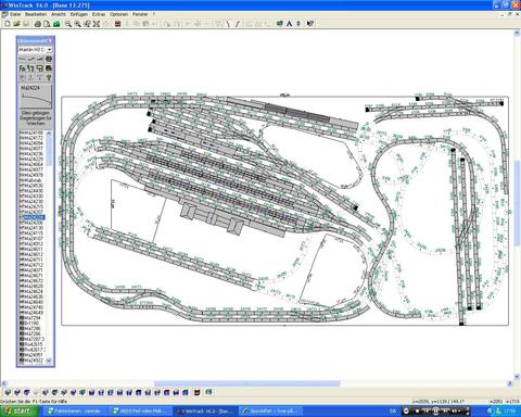

Dejligt at se KAIR er ved at tage form, har du tænkt på at lave skjut banegård i en af vende kredsene :?:

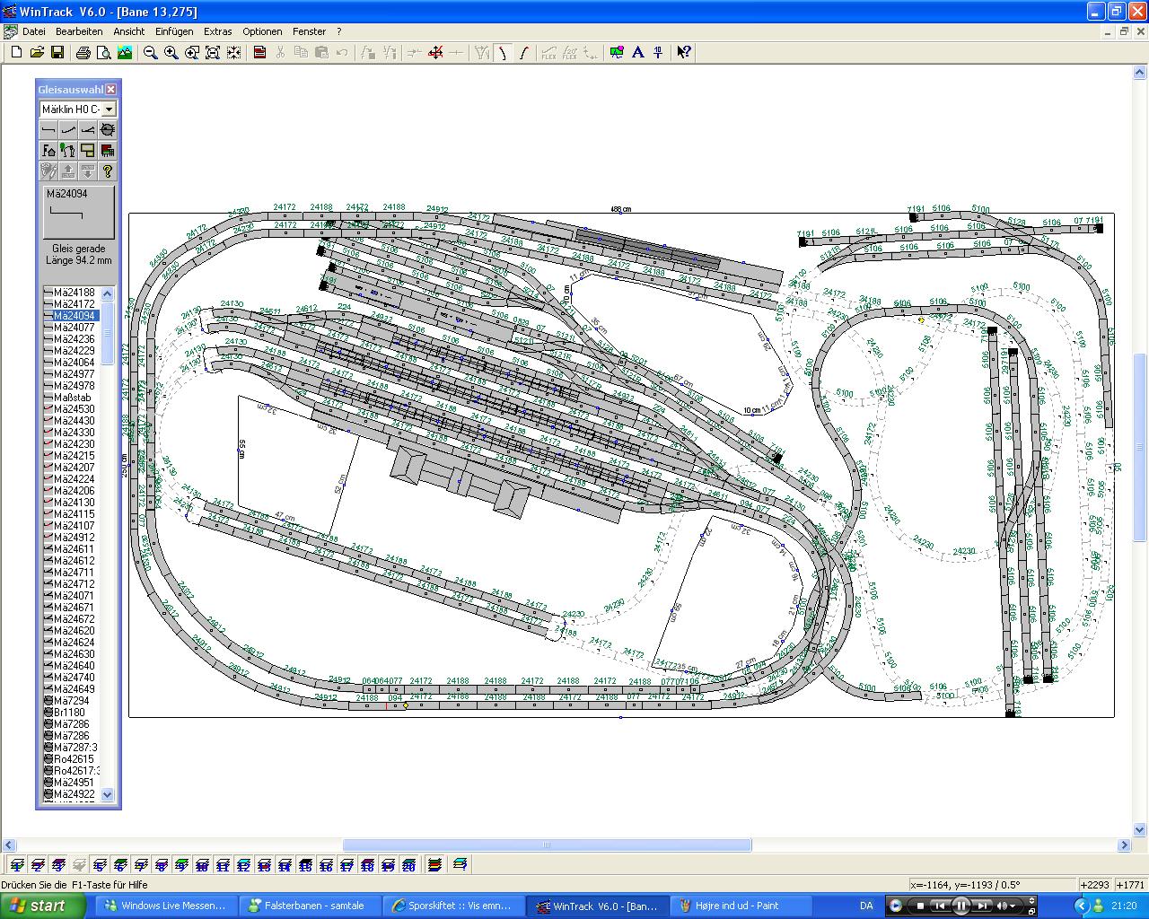

Men ellers en spændene sporplan, har du mulighed for evt. at lægge selve win track tegningen ud på sporskiftet Wink her under KAIR Laughing out loud Laughing out loud Laughing out loud
Gavflaben fra Falster
(Falsterbanen)
Det synes jeg du skal gøre, jeg har selv mange problemer med mine M-skinner som ligger ved min remise og godssporene. problemerne er når vognene er mere end 18-20 cm lange, har undervogns udrustning (der kolliderer med sporskiftelanternerne) eller har jævnstrømshjul. Det sidste er dog til at gøre noget ved.
Gæder mig til at se flere billeder når du kommer videre. Cool

Jeg kan godt lægge min sporplan ud som den ser ud nu ( med M-skinner) men det bliver lavet om på et tidspunkt.
Jeg sidder og roder med sporplanen med c skinner til lokalbanen, så der går lige lidt inden den kommer.

Jeg vil anbefale dig at saelge dine M-skinner, og anvende C. Isaer hvis du regner med computerstyring (S88!)
-Ogsaa selvom det skulle tage dig et stykke tid at naa op paa samme maengde skinner som du har nu...

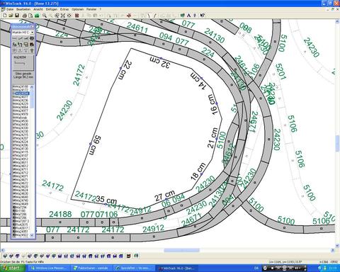

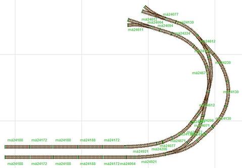

Din plan ser meget spændende ud.

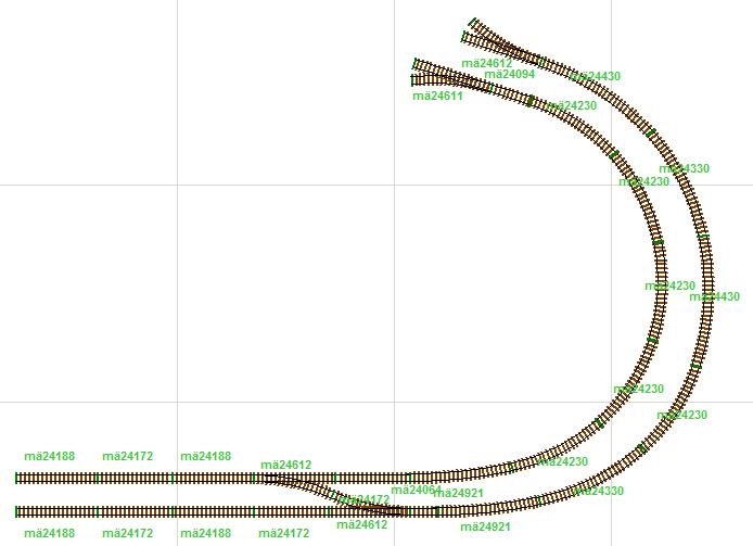

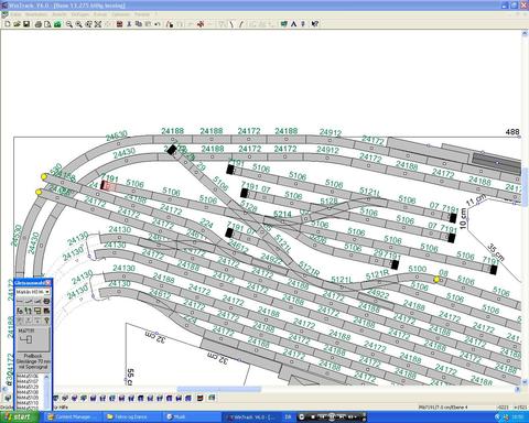

Som flere nævner i ”din” forrige tråd ([url]http://www.sporskiftet.dk/node/366] ) er det dog ikke altid hensigtsmæssigt med S-kurver på banen.

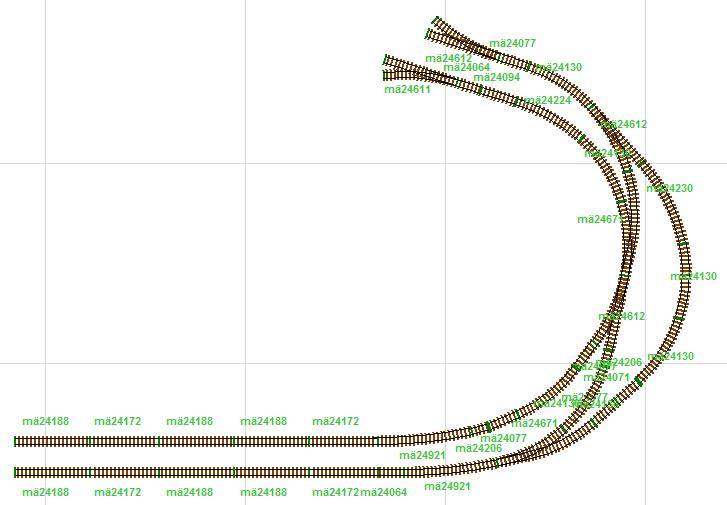

Jeg har derfor siddet og leget lidt med et forslag, der kan hjælpe dig af med nogle af S kurverne. Det er især de S-kurver der opstår ved dine sporskift på den nederste hovedstrækning. Jeg må især indrømme at din løsning med de to kurvesporskift ikke er særlig køn. Samtidig slipper du også for at have sporskift på fri strækning.
Jeg gætter på at du har valgt denne løsning fordi du nu engang har disse to sporskift (og de skal derfor bruges). Jeg har derfor udarbejdet mit forslag med udgangspunkt i at følgende sporskift skal anvendes:
2 x 24671
2 x 24612
Forslaget tager udgangspunkt i udkørslen mod venstre fra hovedstationen. Herfra har du lagt hovedsporet i en tunnel. Jeg har derfor valgt at placere alle sporskift i denne tunnel, da selve forløbet ikke er særlig kønt. Det vil samtidigt være nødvendigt at forlænge tunnelen en lille smule i begge ender, for at skjule hele sporforløbet.
Jeg har udarbejdet forslaget således, at det kun ændrer på de spor der er angivet i ”original” billedet. Dvs. din sporplan er intakt, på nær stykket fra din højre udkørsel og ned til den lige strækning (indtil følgende sporkombination optræder på begge spor: 24188, 24172, 24188). Det er netop derfor sporforløbet ikke er så pænt, og bør skjules.
Jeg ved godt, at jeg har benyttetet par R1 spor, men da kurvesporskiftene er baseret på netop R1, har du jo allerede, givet din plan, accepteret brugen af denne radie på hovedsporet.
/ Jonas
(Jeg har desværre ikke Wintrack, så derfor er mine sporplaner ikke så pæne rent grafisk, men jeg håber at det går, alligevel.)
oprindelig-j
Alternativ-j

Jeg sad lige og kiggede lidt på alternativet igen. Derfor er der lige en lille ændring til det yderste spor. Jeg har fjernet en enkelt R1 skinne og erstattet den af en R2 skinne i stedet, hvilket jo er at foretrække (alt andet lige). Desuden synes jeg også at kurven nu har et bedre ”swung”…
/ Jonas
Alternativ2-j

Hej Jonas
Jeg sidder i selv samme nu og kigger på din ide og prøver at bygge den ind. Jeg syntes det er en god ide. Tak fordi du gad at kigge på den Laughing out loud

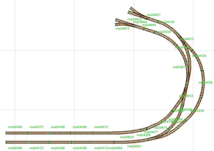

Så har jeg lavet noget. jeg har ændret lidt i Jonas's sporplan og der hvor min S-kurve var har jeg givet hovedestrækningen en pæn blød bue.
Højre ind ud

Nå vi nu er ved denne indkørelse, ville jeg gøre det på denne måde
Giver det ikke en for lille sporafstand nede i højre hjørne?

Jeg tror også at jeg i sidste ende vil benytte Peters forslag, hvis det var mig der skulle vælge. Mit forslag tog sit udgangspunkt i de sporskift der allerede var til rådighed og blev derfor lidt kantet. (2 x 24612 og 2 x 24711). Peters forslag skaber et overskud på 2 x 24612 og 1 x 24711 et tilsvarende underskud på 2 x 24611 og 1 x 24712.
Men når du nu alligevel overvejer at udskifte M-sporerne på sidebanen med C-spor (hvilket, jeg tror, vil være bedst på langt sigt), så er det ikke nok ikke nogen katastrofe at du får et par sporskift i overskud, da de jo i stedet kan bruges på sidebanen. Laughing out loud

"Horsecreek" skrev:
Ikke mere end hvad der svare til marklin´s slanke sporskift, som billedet viser, og det let at kører ud til alm. sporskift, igen se billedet

Afstanden vil nok være lige i underkanten, men jeg tror det er fordi, der har sneget sig et R2 spor ind lige efter kurvesporskiftet i den inderste radie, i stedet for et R1 spor som vil sikre en sporafstand på 77,5 mm Laughing out loud
Det kan du have ret i, og jeg kan altid finde et nyt sted til min sporskifter.
Peters ide er super fed, men han har bare lige overset at det sving ikke er et 90 grader sving, og selvom det var så ville skinnerne køre ind i vægen.
Men jeg prøver at finde på noget hvor jeg kan bruge ideerene... Smile
og tak for de mange foreslag Laughing out loud det er bare så lækkert Laughing out loud

Ja til Danni´s formål burde den nok se sådan her ud :oops:

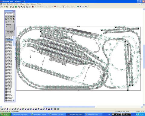

Så har jeg en opdate på banen igen. Lørdag laver jeg en ramme til pladerne og søndag skulle skinnerne gerne blive lagt igen og så begynder det sjove Laughing out loud

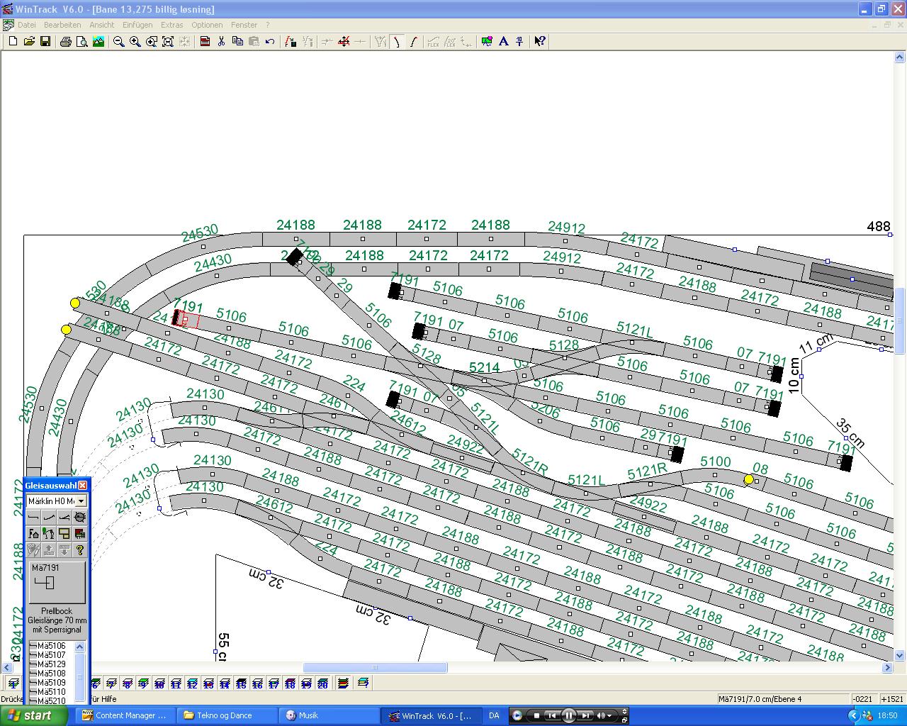

Med hensyn til min sporplan så har jeg valgt at lave min bane på den her måde i første omgang. Jeg har ikke penge til at lave min indkørsler mere "flydene" Crying så det må kommen sener, men tilgengæl har jeg valgt at lave nogle bløder sving på hovede banen, så jeg kan køre lidt hurtiger. Og så ser det også bedre ud... Laughing out loud
Jeg vil da gerne lige høre hvad I der ude siger til det :?:
Nem løsning

okay, sådan kan man også gøre det, men en anden ting der springer i øjne er de 3 rangerspor øverste oppe på din store station, de løber under dine top spor, vil det være en bro der skal være der, for du få da svært ved at se stopbommene ellers
(Falsterbanen)
SonicC98
Leder efter job ;)
Indlæg: 144
Hej Peter
Der bliver er bro der, hvor lang den bilver ved jeg ikke endnu, men der bliver en bro.

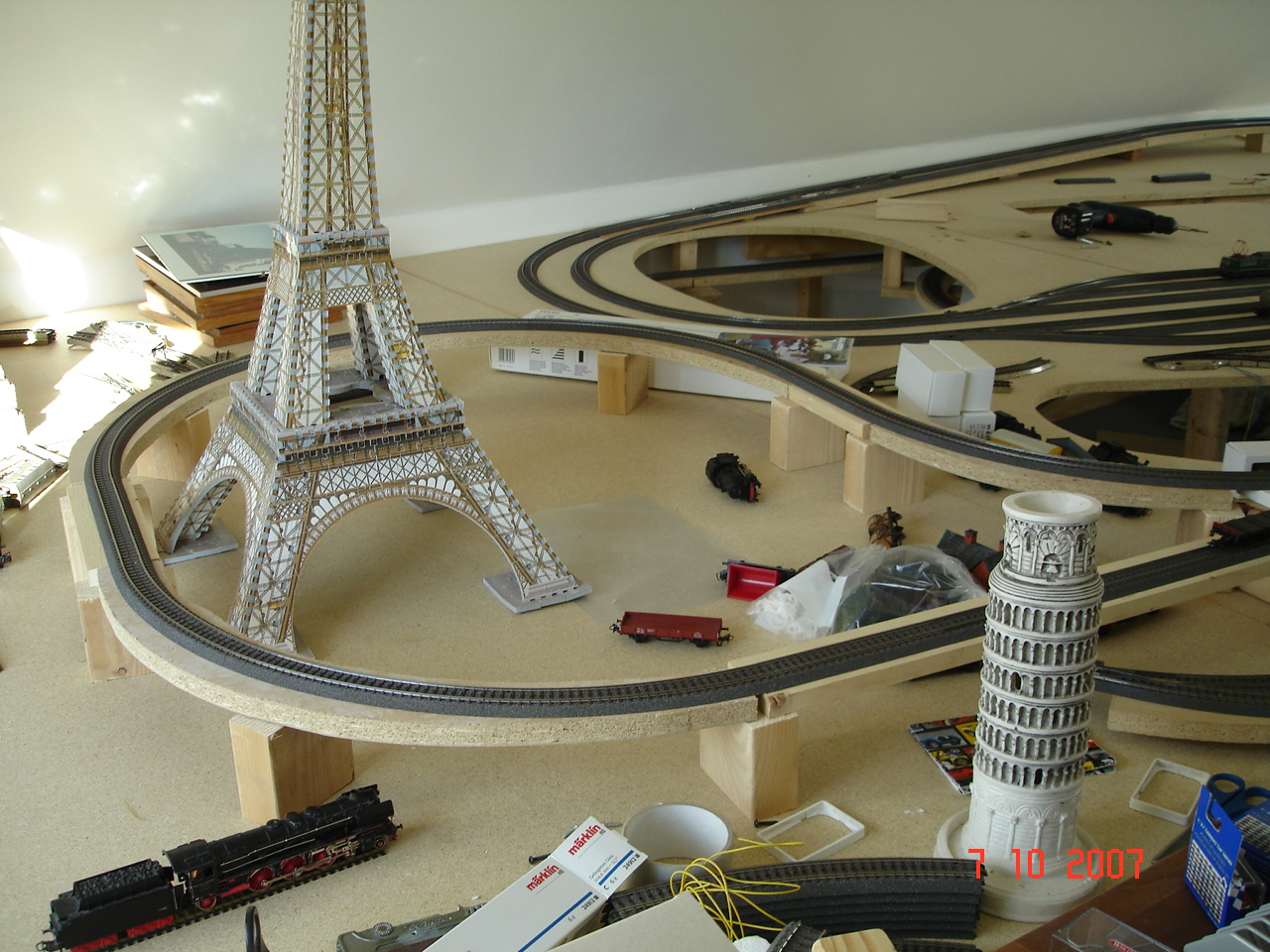

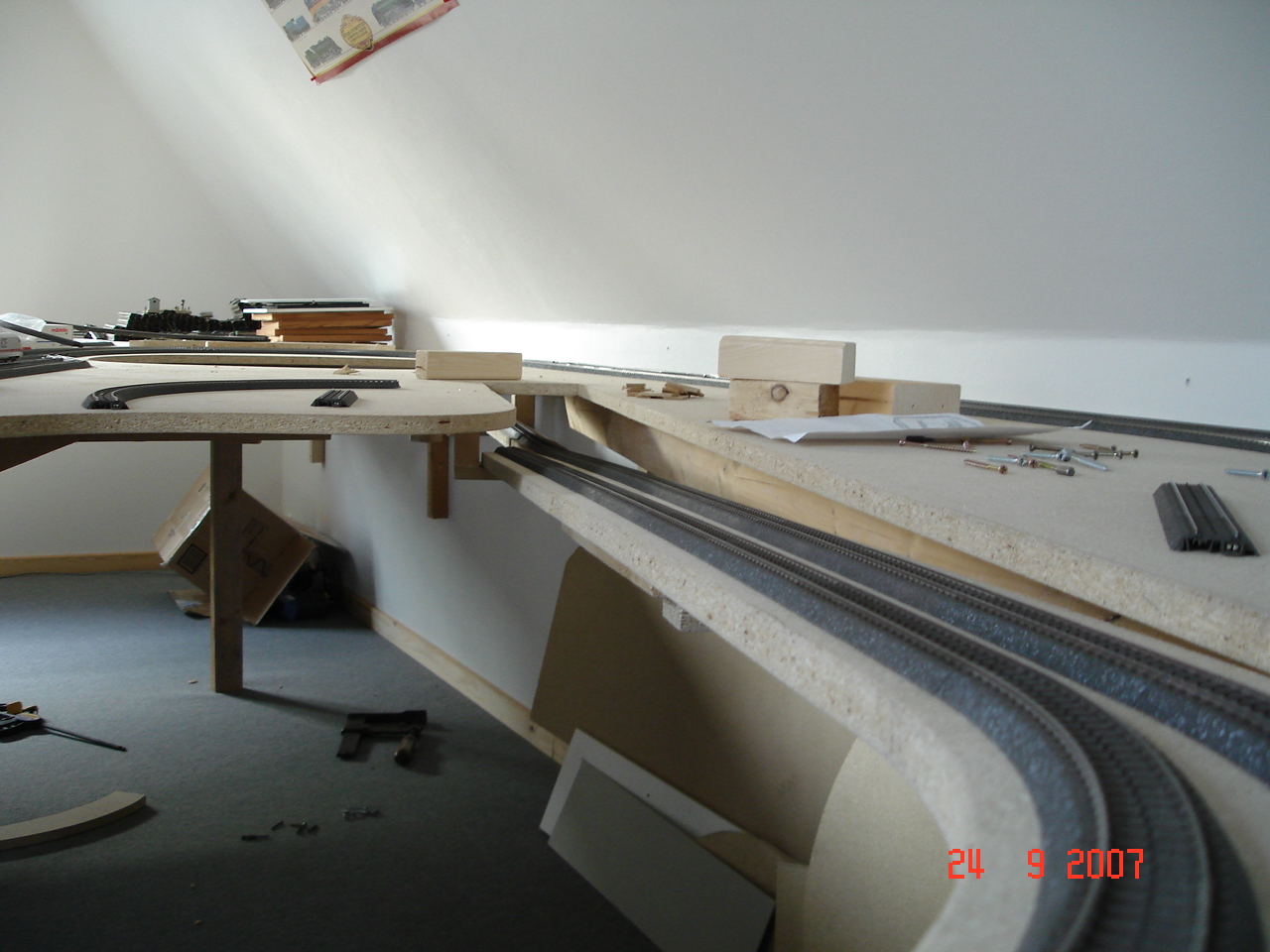

Hej allesammne Laughing out loud

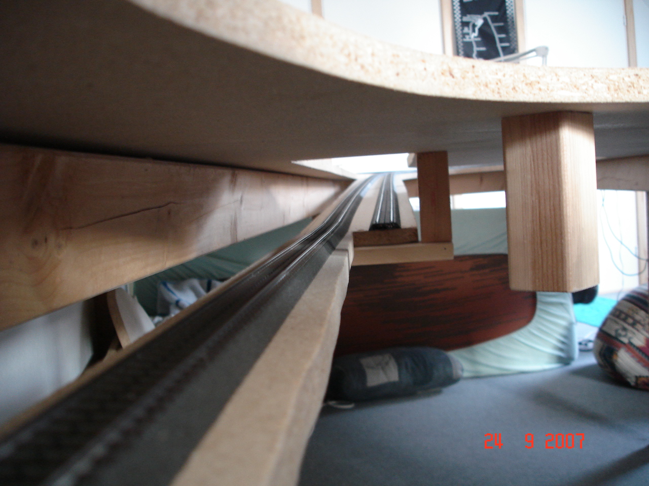

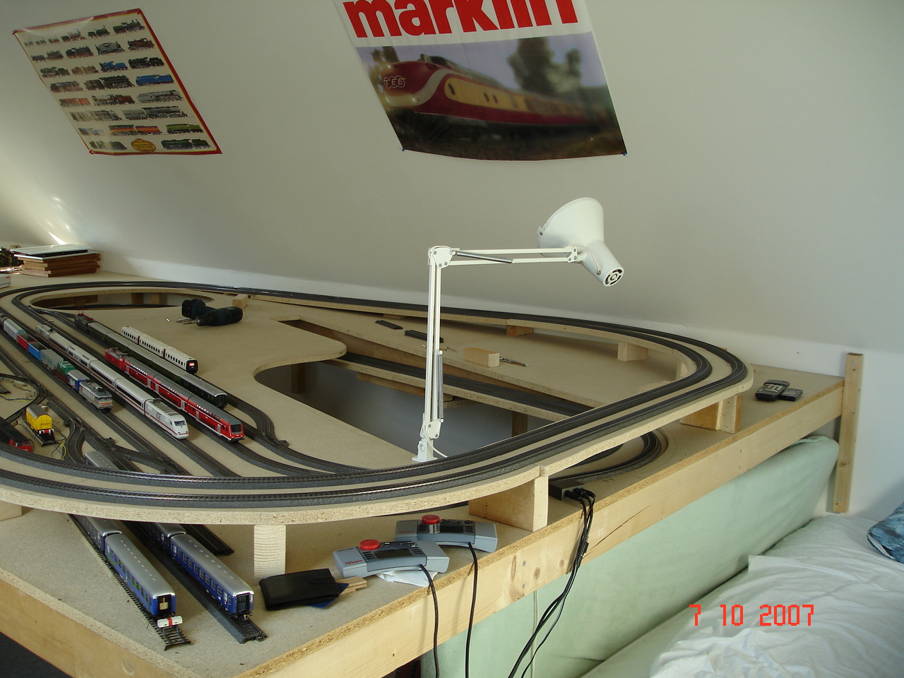

Nu er det efter hånden lang tid side jeg har fortalt noget om KAIR. :oops:

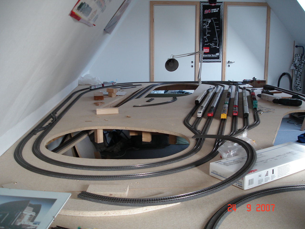

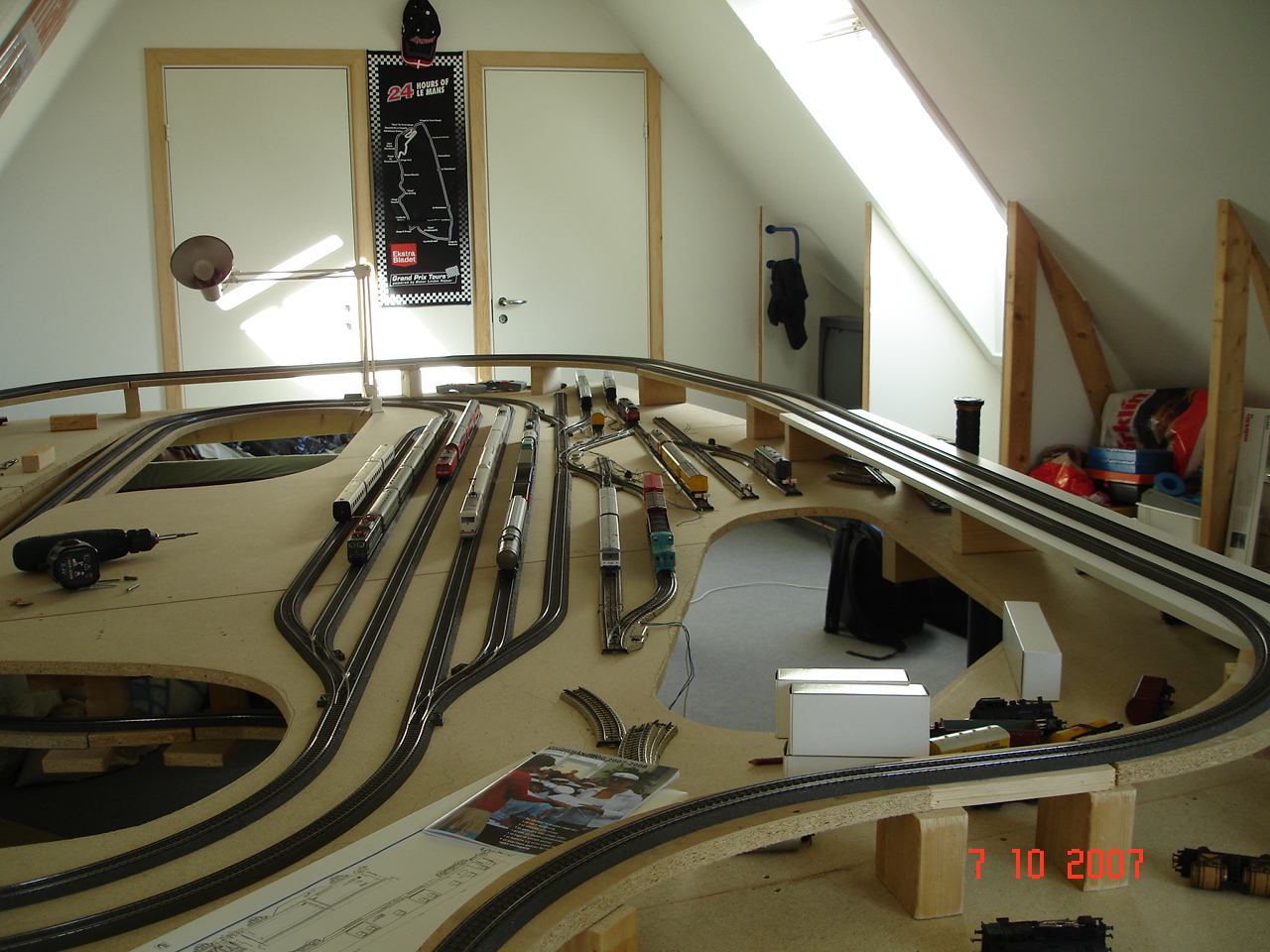

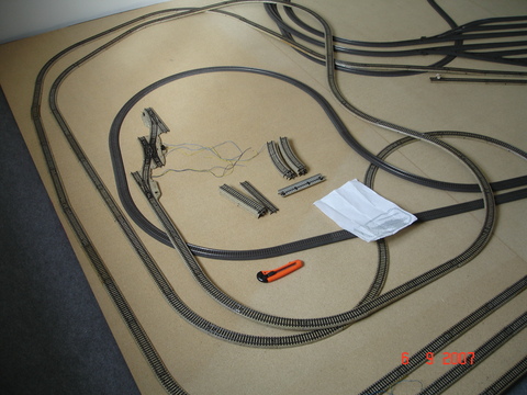

Siden sidst er bordet sat op og sporene er ved at blive lagt. Den nyeste sporplans ændringer i antal af forskellige skinner, er ved at være på plads. Lige nu er jeg igang med at lave vende søjfen under bordpladen. Jeg har haft lavet den en gang, med kom til at lave den for stejl så når togne skulle op brugte de mere til på at lave hjulspind, i stede for at køre :? Men det er jeg igang med at rette.
Når den er lavet, så vil jeg gå igang med at lave resten af hovede sporet. Det meste skal nemlig være et nivo over stationen.
Min lokal bane bliver først opført sener. Jeg har besluttet at den skal laves i C.skinner og når man er en fattig student, så er der ikke lige penge til det. Laughing out loud Det kan også godt være årsagen til at det ikke går særligt hurtig med at lave på banen, da jeg næsten bruger al min tid på at lave lektier Crying
Det vare heller ikke så længe før jeg begynder på nogle film af banen. Jeg har haft lavet nogle stykker af min gamle som dog aldrig er blevet lagt på youtube, men de nye kommer til at ligge der engang.
Her er lidt billeder af tingene lige nu.
DSC05492
DSC05493
DSC05494
DSC05495
DSC05496

Hejsa Danni
Det ser efterhånden godt ud, og du få plads til masser af landskab Wink

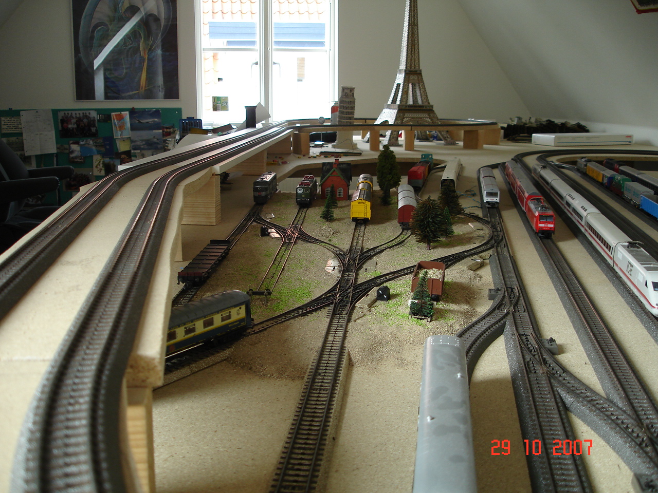

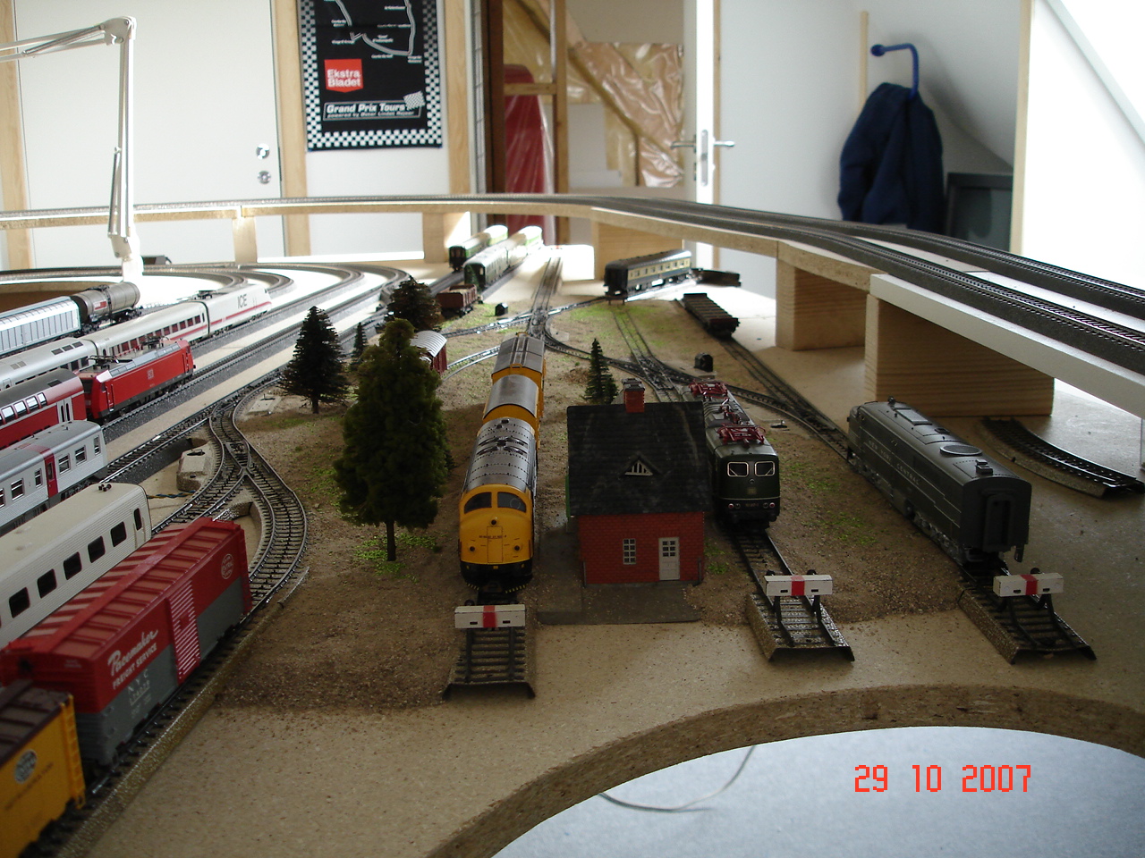

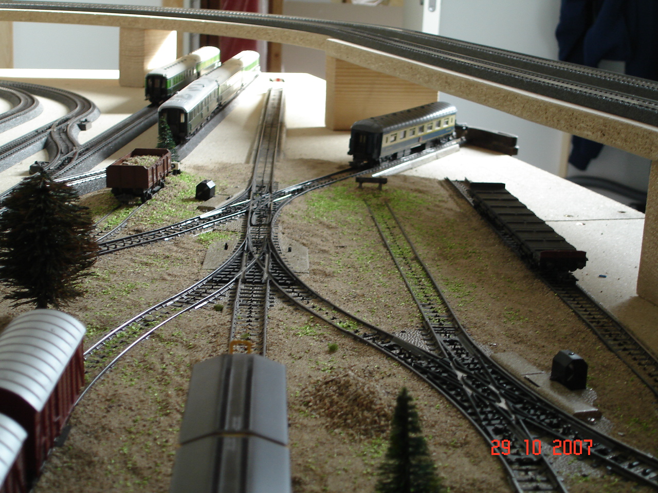

Så er der igen lidt fra mig.

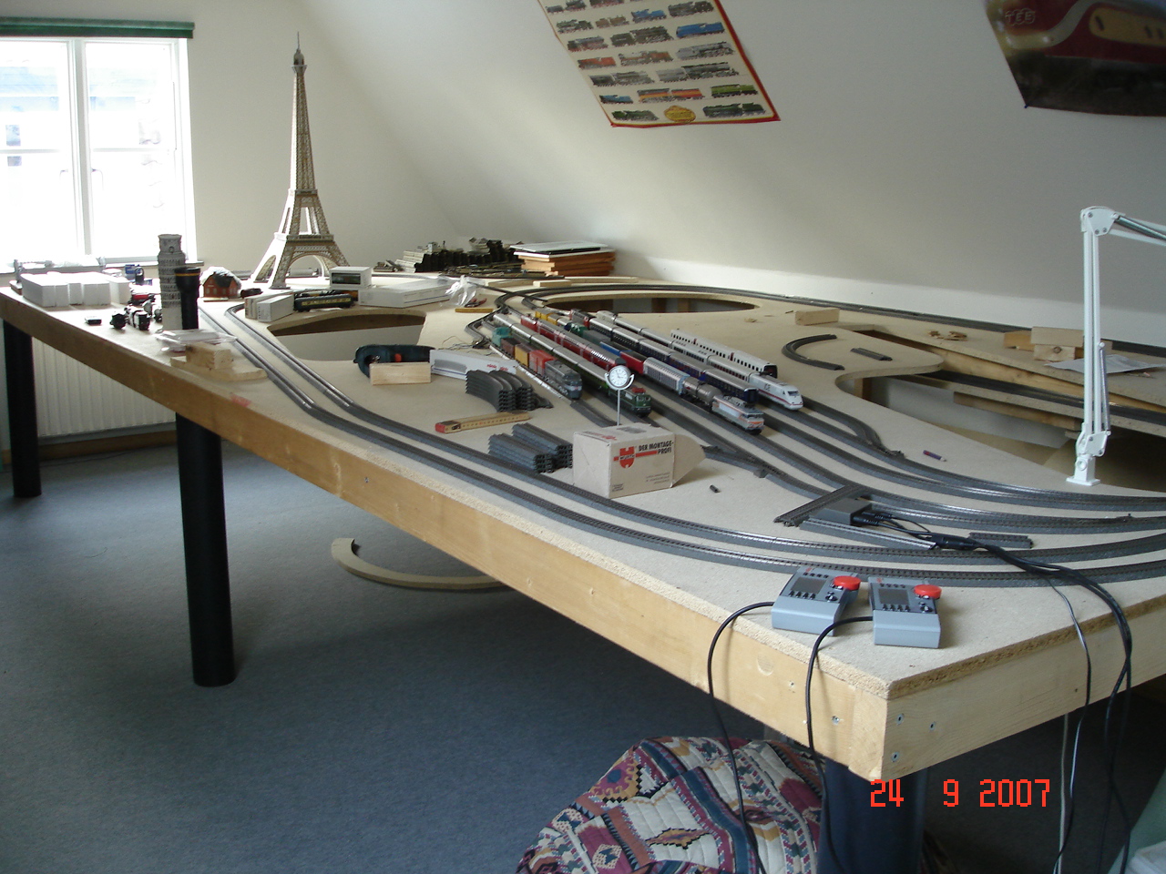

Nu er min højbane lavet, og min station har fået et nyt udsenene. jeg ville gerne have lidt plads til at rangerer lidt på, dog mest kun med lokomotiver.
Et par billeder som det ser ud lige nu. (der kommer en sporplan over min station sener)
Jeg har også fået lavet en video: http://www.youtube.com/watch?v=9KItG3ViKbo

ts_dk
Indlæg: 295
"SonicC98" skrev:
Så er der igen lidt fra mig.Nu er min højbane lavet, og min station har fået et nyt udsenene. jeg ville gerne have lidt plads til at rangerer lidt på, dog mest kun med lokomotiver.Et par billeder som det ser ud lige nu. (der kommer en sporplan over min station sener)Jeg har også fået lavet en video: http://www.youtube.com/watch?v=9KItG3ViKbo
Hejsa,
Det er sgu' godt ud.

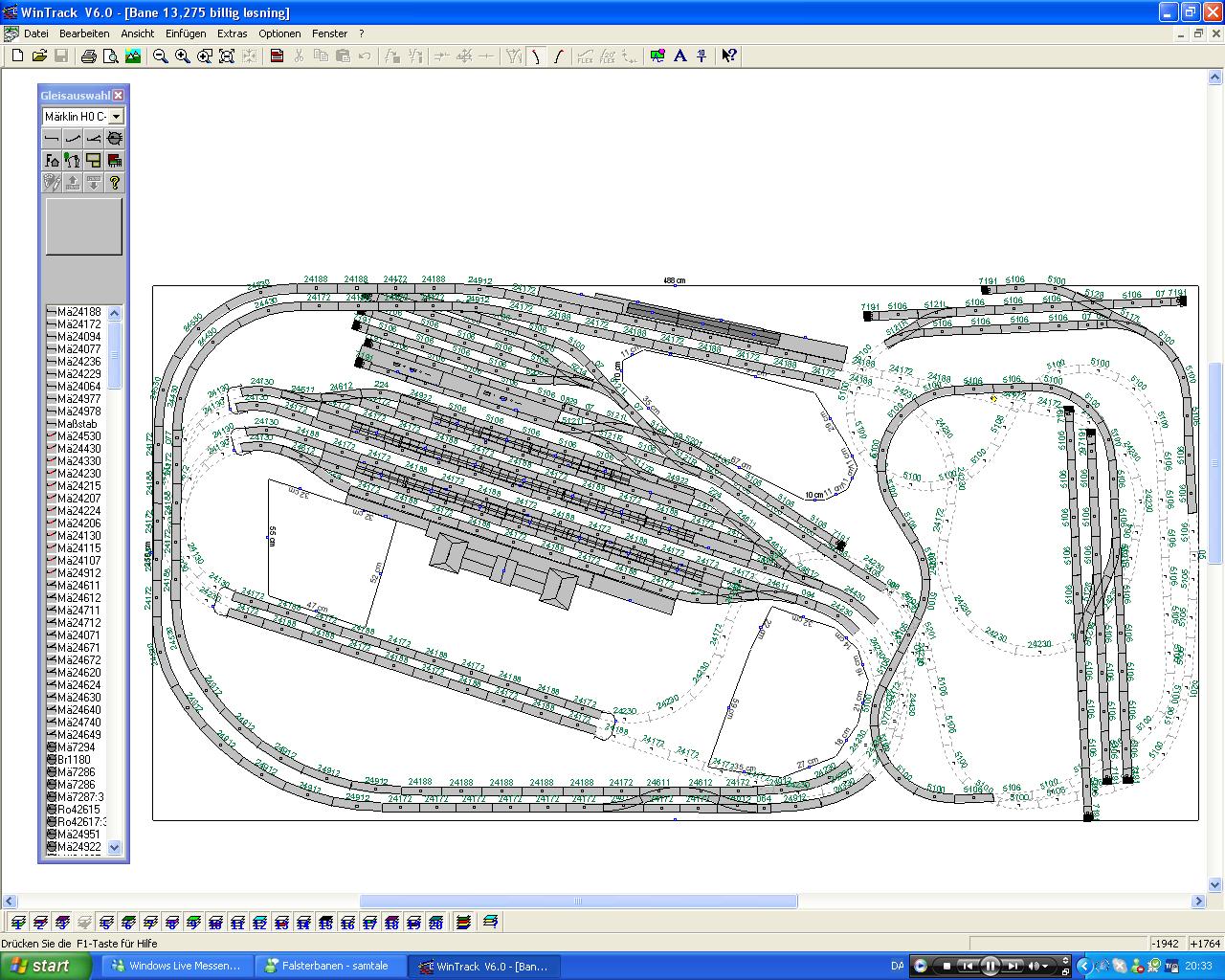

Her er sporplanen som lovet:
Nye station

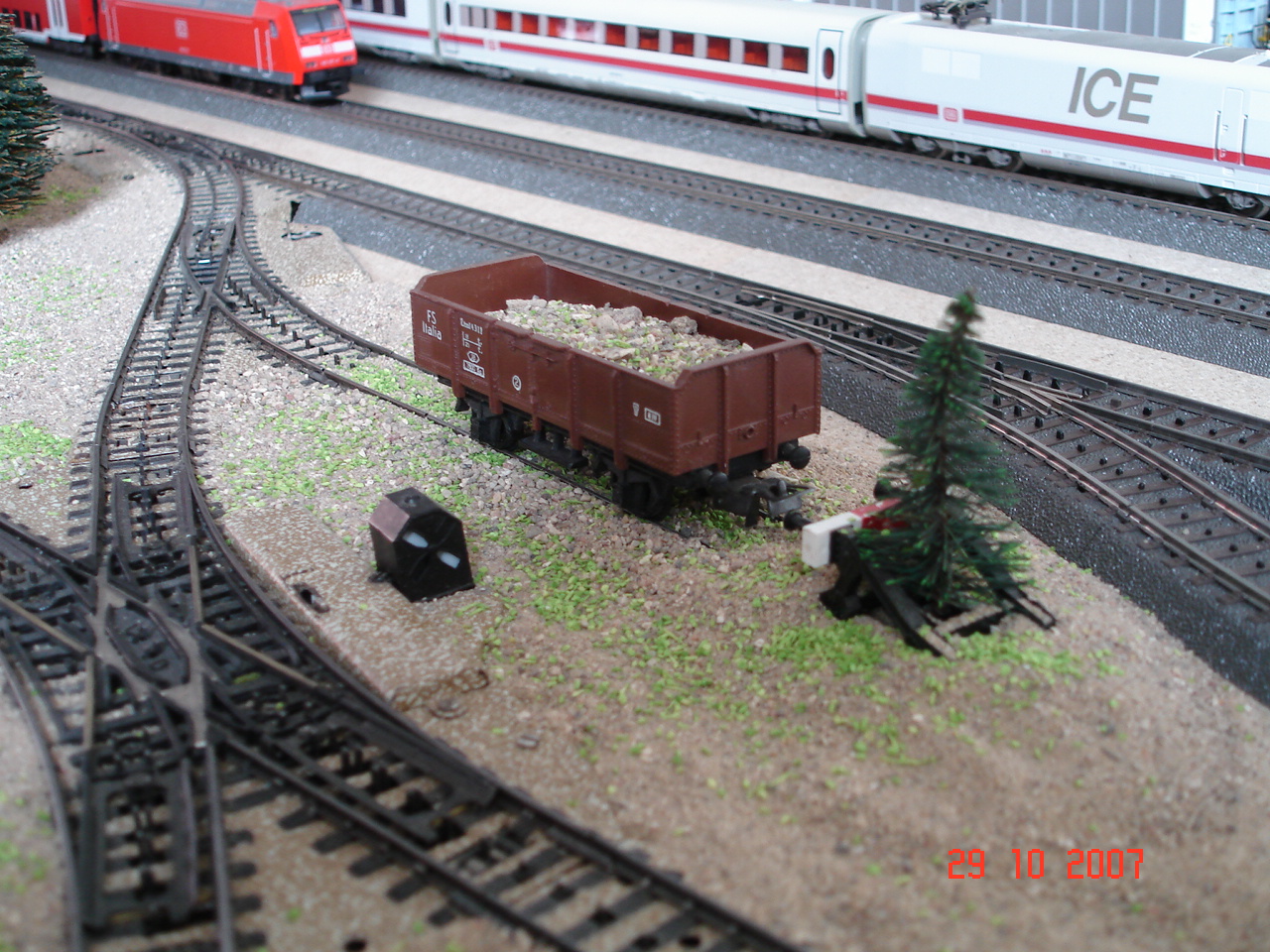

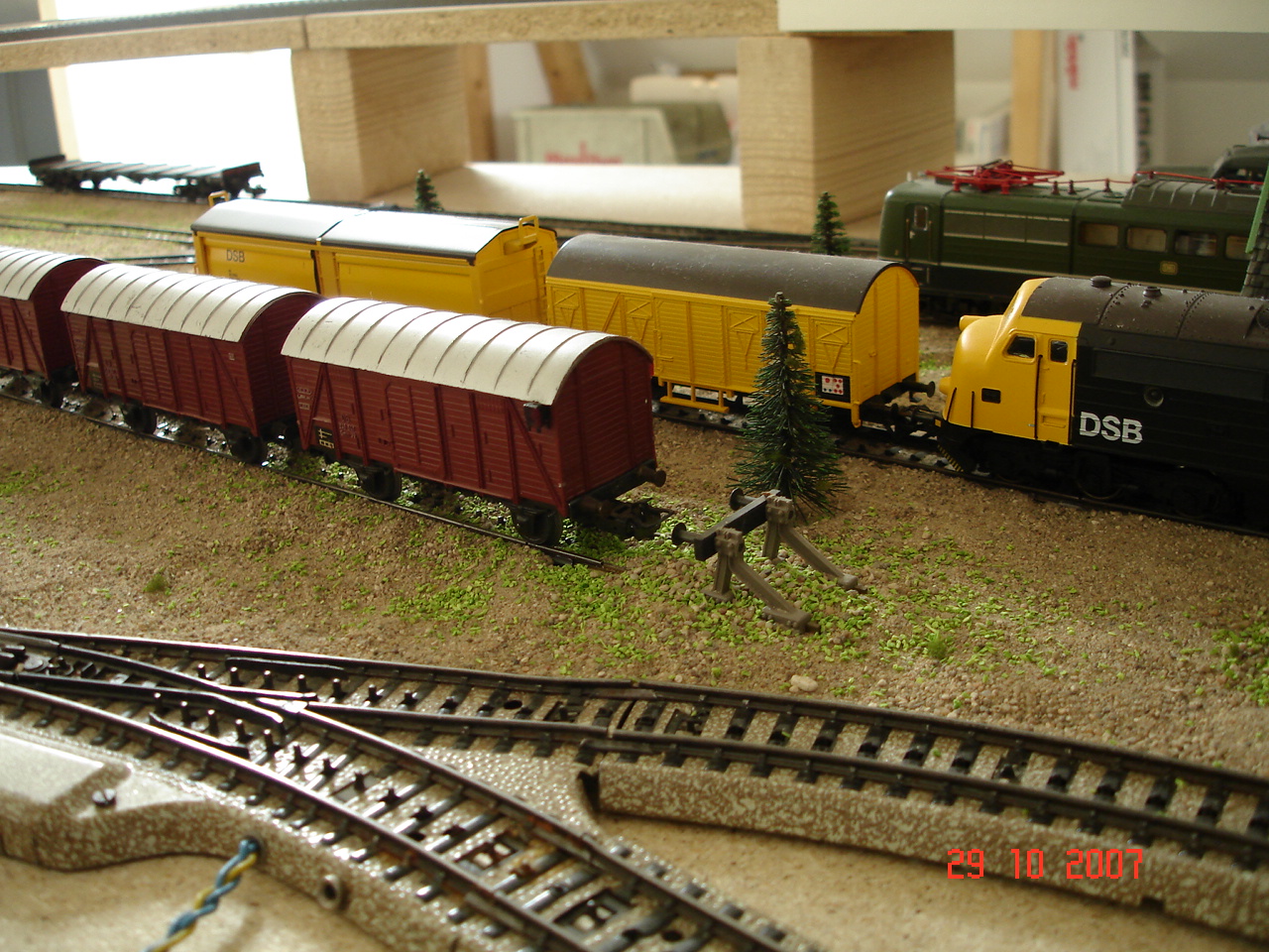

Så er der sket lidt igen. Jeg har fået lagt noget balast på mit lille rangerer område og "plantede" lidt græs. Smile
Det næste blive nok noget station, den er jeg ikke rigtig begyndt på endnu, men jeg håber jeg kan finde noget der kan bruges til det på lørdag til hobby messen i valbyhalden.

Jamen Danni dog, det jo 14 dage siden jeg så de billeder første gang, har du virkelig ikke lave mere i disse 14 dage Wink
Nej syntes du har ramt farven på ballasten til M skinnerne rigtigt godt Cool
