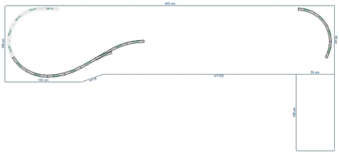

a62213
Indlæg: 382
Udfordringen er at jeg kun har 90 cm i bredden at gøre godt med. Og vil gerne lave en endestation, hvor sporet forsvinder ned i en skjult banegård.

Står i Henriks signatur Laughing out loud Tillig...
Henrik har kun plads til et smalt anlæg - med plads til et lille diorama helt til højre. Jeg ville løse problemet på følgende måde (se nedenfor). Bagerst er der brugt radius 42,5cm - de første fire skinner, derefter en skinne med en radius på 48,4cm, derefter to gange 54,3 og den sidste med 86,6cm. Den tilnærmede overgangskurve kan man selvfølge også bare lave i flexspor.
Indgangen til det underjordiske tænkes skjult af en vejbro...
A62213
