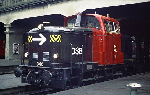

Jeg har prøvet at blive klog på tog og tekno og deres MH ja eller MH fra den virkelige verden. Kan en eller anden fortælle mig angående de gule markeringer, jeg kan ikke se noget system i dem? sidder der 3, 2 på den ene ende og så kun 1 modsat eller hvad? Jeg har søgt nettet uden at finde svar.

Det viser såmen hvilken ende der er frem

Og der udover,hvor er det et godt Billede af MH Maskinen Torben Busk!

Det ved jeg nu ikke, næste spørgsmål må så være: Hvorfor vil man vide det? En rangermaskine ligger og drøner frem og tilbage, hvorfor jeg har svært ved at se ideen med en decideret markeret front.
Fordi når der er vogne på begge sider af MH'en, ved rangerpersonalet, om han skal bede om frem eller tilbage, da det er striberne, der bestemmer retningen.

Fantastisk svar!
Tak for det. Se, så langt havde jeg ikke tænkt.

Og når der bruges lydsignaler, er det jo også godt at vide, hvilken retning lokomotivet har tænkt at bevæge sig.
Dan man i modsætning til f.eks. tyskerne ikke har angivet med bogstaver eller tal, hvilket førerrum, der er det forreste, mener jeg, at man i hvert fald i begyndelsen satte "skorstene" i den ene ende af de dobbeltrettede diesellokomotiver.
