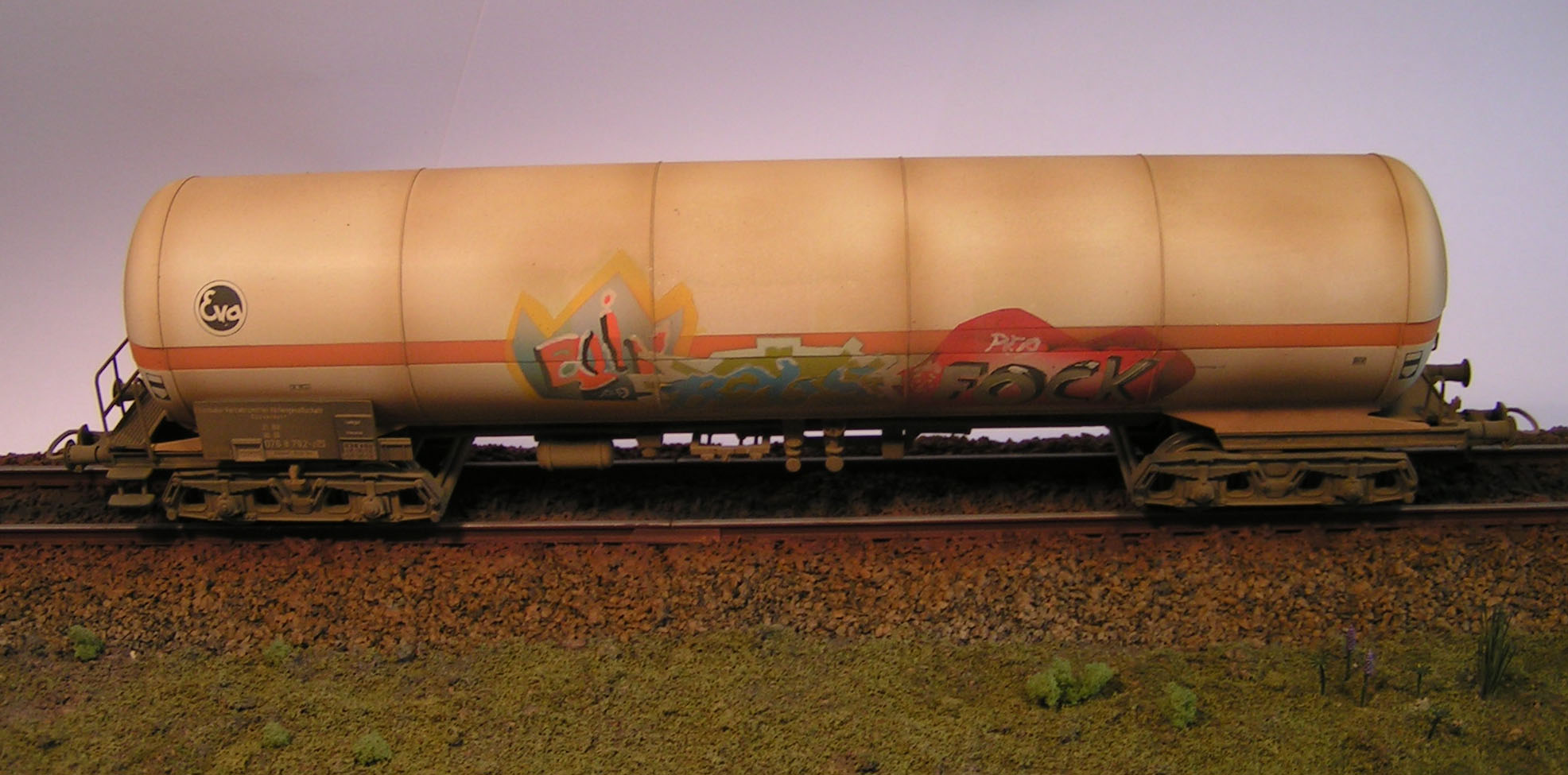

så er der også begået hærværk på 2 af min kammerats vogne,
det er gået ud over Bn/Bns der stod på et sidespor.
"Gerningsmanden" er dog kendt, da det det er mig :roll:
mvh Mads

De bliver hensat på et sidespor, da der er tale om gamle selvbygget bn/bns bygget på limaundervogn, de er fra før herisvognene kom på markedet.

Det ser virkelig fedt ud...hvordan har I lavet det...Airbrush eller hmm???

Det ser faktisk rigtigt godt ud, Mads! Egentlig kunne det være fedt at se et makrobillede af noget af det du har malet, men uanset om grafittiens kanter er lidt flossede eller skarpe, ser det rigtigt godt ud.
det er lavet med hmm??? Laughing out loud
Det er malet med pensel frihånd, det er værker fra den virkelg verden fundet i divs.gaffitibøger. maling er vallejo, pensler str 1 - 00 - 0000

Fedt lavet, springer du snart ud og laver en wholecar ?

Har du et forbillede eler hvordan kommer du på hvordan det skal se ud?

Hærværket ser rigtigt flot ud.
Der er 2 bøger der har "hjulpet" mig:
Dansk wildstyle graffiti, ISBN 87 981341 4 0
Graffiti i Danmark, ISBN 87 7721 900 7
De kan lånes på bibloteket.
ps hvis du spørger på biblioteket, så spørg efter wildstyle graffiti eller subway art.
jeg spugte efter graffiti, og den flinke dame fik 8 bøger hjem til mig, de 7 var om "lokumpoisi" :roll:
mvh Mads

jeg syntes at du er sluppet rigtig godt afsted med det...
og jeg mener helt klart også at der SKAL være graffiti på vognene hvis man er i den rette tidsperiode og har tænkt sig at vejrbide dem... Wink
prøv at sådan én posca tusch som jeg bruger til outlinen... så kan du meget bedre kontrollere bogstavernes tykkelse og lave paralelle linier... bare et forslag... Smile

Angående grafitti, så hører jeg til dem der også syntes det skal med, specielt epoke 5 kan man ikke rigtig undgå det. Jeg bruger dog airbrush til mit grafitti. Jeg har prøvet med POSCA pen men det har jeg svært ved at styre, jeg syntes det ligger et tykt lag, er der noget jeg gør forkert?
Jeg bruger Cratex Maskierfilm det er utrolig godt, hæfter tilpas og er meget nemt at skære i med skalpel. Så grunder jeg - primær farve - på med maskierfilm og ellers skære - airbrusher - skærer osv osv indtil jeg er færdig, men alt bliver tegnet først for mine evner rækker ikke til at gøre det efter fri fantasi.
vh Torben
Eva
Det ser rigtigt godt ud, skulel der være en anke er det at du har for skarpe linjer mellem de forskellige farver. En håndholdt spraydåse "støver" lidt.

Jeg giver dig ret, men for at lave slørede kanter skal skabelonen løftes fra emnet for at give sløring, og så har vi problemet :roll: . Så af to onder, forbliver kanterne skarpe.

som gammel graffiti maler betragter jeg mig selv som lidt af en ekspert... Wink
der er sådan set to måder at lægge farver på... eller overgange... den ene er helt KNIV skarp og den anden er at fade farverne sammen...
når du laver de knivskarpe forstår jeg at bruge en tusch... fordi det næsten er umuligt at male en helt lige streg med pensel eller med airbrush for den sags skyld...
jeg bruger posca, men der er mange MEGET bedre derude...
man kan få posca tuscher i selv den mindste flække, som der har en butik med tegneredskaber... posca er dog meget kedlige i alle de lyse farver og de kan SLET ikke lave rød...
de fleste tegne butikker føre også 'edding'(kuglepenne, sprit-tuscher osv.)
de havde en gang en kæmpe serie med sindsygt mange nuancer, men det er ikke meget de laver nu. de har dog nogle .8mm i sølv, guld, sort og hvid... jeg tror det er noget af det tyndeste det er på markedet og de er idelle til 'bombing'... meeeeen de tørre helt vildt let ud og hvis det først sker er det lige i skraldespanden...
så er alle undergrunds mærkerne, der er lavet til graffiti... jeg kender ikke så meget til dem da de først er kommet til etfer jeg stoppede... jeg har dog købt en rød molotow fordi posca's var så ringe... den er helt vildt god og vigtigst af alt, RØD...
hvis jeg skulle starte forfra ville jeg kun købe molotow...!!! google det, så dukker der helt sikkert en netbutik op...
jeg syntes det er fint nok at male farverne i bogstaverne og baggrunden med pensel, men alle skarbe linier bør laves med tusch... Wink
en god og let måde du kan lave støvede linier, er ved at lave en meget tynd pølse af blu tack og lægge under din skabelon... på den måde bliver den ilge løftet et par mm fra overfladen, men bliver stadig holdt på plads og du får en lækker støvet streg... Smile
det ser sgu godt ud... jeg er ikke så vild med selve graffiti'en som jeg er med udførelsen... jeg turde sgu ikke at lave det der med en aribrush, så big up... Wink Cool
og din weathering ser også superflot ud.
jeg skal også snart selv til at komme i gang med mine tankvogne. jeg har gået og udskudt det i rigtig lang tid, fordi de er mine favoriter og jeg vil så nødigt ødelægge dem...
posca er noget billigt(eller dyrt) krap... Wink nej de er ok... bruger dem som sagt selv, men de dækker rigtig dårligt. det kan være at det er fordi der ikke er nok maling fremme i spidsen... og husk ALTID at male den lyseste farve først og outlinen tilsidst...
jeg har et tip... tænk på hvor høj en 1/87 mand er og mal en lille smugle højere end 'han' ville kunne nå... du har lavet nogle punkter der stikker højt op... hvis 'vandalen' kunne nå så højt, ville 'han' have malet hele skidtet deroppe... hvis der er noget der skal gå op over top linien må der være noget 'han' kan stå på, da det er meget sjældent at de tager stiger med... Wink

Jeg har tænkt noget over den med blu tack. Umiddelbart er det nok måden, men rent praktisk tror jeg det bliver noget af en udfordring, men er det ikke også en del af vores hobby Laughing out loud
Blu tack skal jo helt ud i kanterne af maskeringsfilmen ellers vil lufttrykket fra airbrushen trykke filmen ned, så er der skarp kant ! Måske kan jeg lave den total grafitti med blu tack - det kan være jeg skal købe en kasse :roll:
Det må være et projekt til en regnvejrsdag.

blu tack'en kan genbruges selvom der er kommet malimg på... det mister ikke sin suge evne...
jeg har ikke selv prøvet det endnu, men jeg har set film med andre der har brugt det... det ser ikke så svært ud og ja det kan da godt være at det går galt første gang, men sådan er det jo...
jeg har også set andre der bruger blu tack'en direkte som skabelon...
[youtube]http://www.youtube.com/watch?v=yIPhKRS1wVk[/youtube]
ps. kan du stille trykket på din kompressor?

Det ser sgu spænende ud! Det skal prøves tror jeg. Hvis det er min kompressor så er den en Euro-Tec 20A og den kan reguleere trykket.
vh Torben
svinehunden
Indlæg: 161
så skal du selvfølgeligt male med mindst muligt tryk når du maler med skabeloner... Smile
jeg kan ikke ændre trykket på min så jeg har store problemer med at male freehand... jeg vidste ikke at det var en mulighed da jeg købte den men det er jo hvad der sker når man ikke researcher ordenligt... Wink
/kasper
Busk
Indlæg: 480
Hvilken airbrush bruger du? Du kan jo få en ventil til at koble på til luftregulering.

der kan du se hvor meget jeg ved om hardware... Wink
sådan én skal jeg have...!
det er en ami airbrush jeg har. kender ikke noget til den eller til firmaet, men den er svær at rense...
