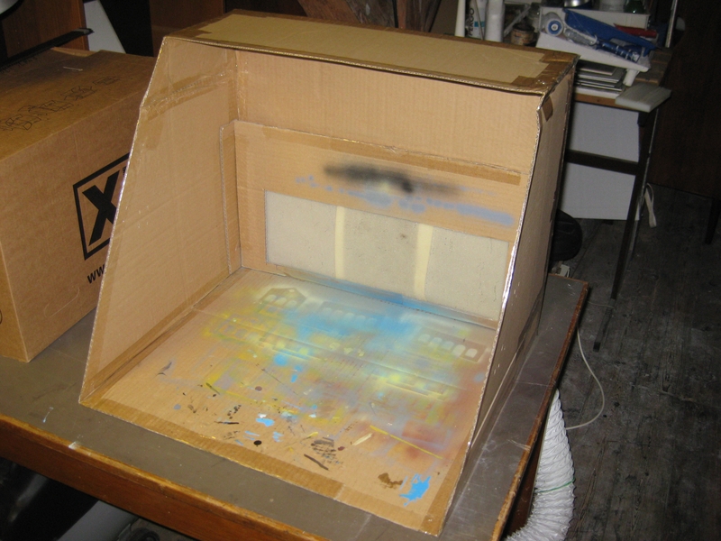

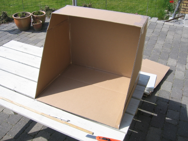

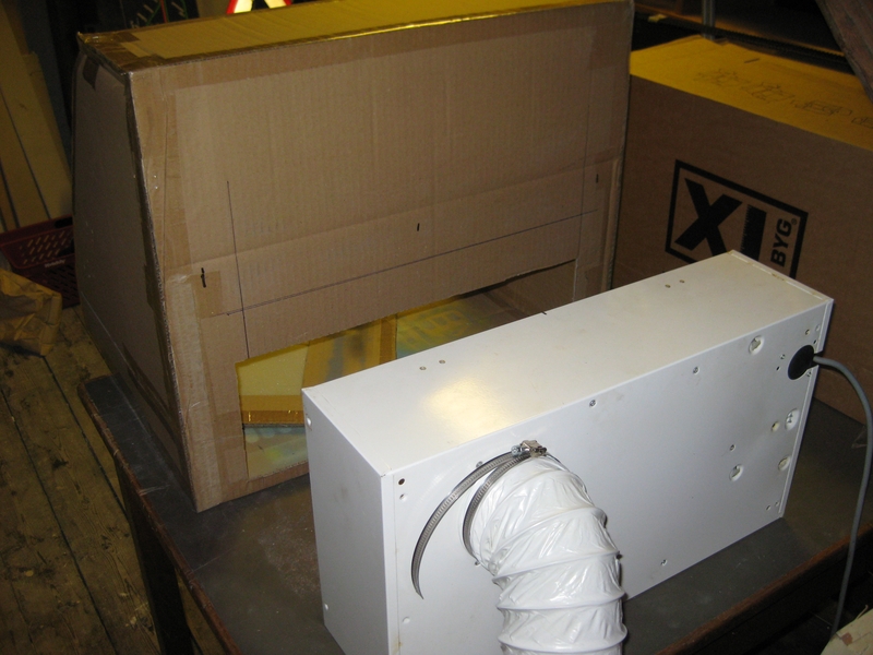

Jeg har lavet min egen malekasse med en alm. papkasse og tape.

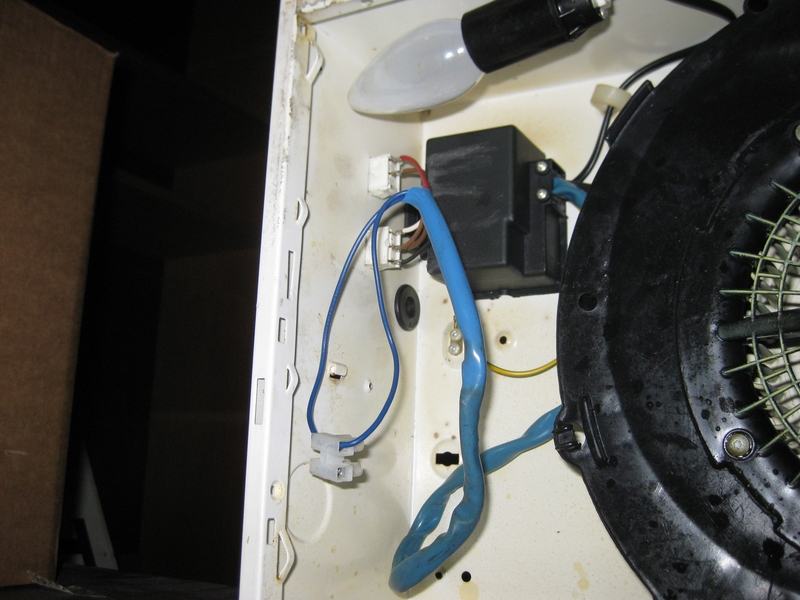

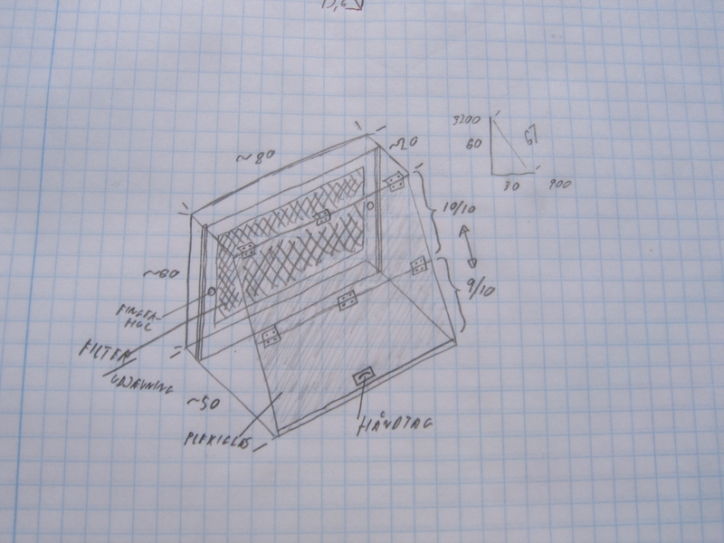

Resultatet viser egentlig kun kassen før jeg lavede et stort, bredt udsugningshul samt udskiftligt filter foran. Bagved har jeg en lettere modificeret emhætte til at suge malestøv på tværs at kassen og blæse det ud gennem en slange på ca. Ø 12 cm der kan placeres ud gennem vinduet. Emhætten kan iøvrigt ligge inden i kassen under transport.
Emhætten kostede 50,- kr, papkassen og tapen koster ikke meget - faktisk koster det hele kun lidt tid, tegning og planlægning at lave.
Derudover bruger jeg selv Vallejos Model Air maling, som er nemt at rengøre og ret ugiftigt (så længe du ikke sprayer dig selv i ansigtet! Wink)
Jeg vil gerne tage lidt flere billeder af den endelige malekasse, hvis det har nogen interesse?

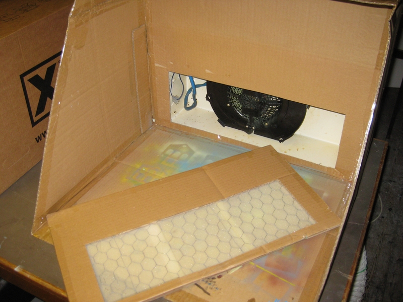

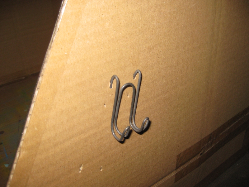

Som sagt, så gjort - hermed nogle billeder af min hjemmelavede malekasse med udsugning ...
IMG_3044_800
IMG_3052_800
IMG_3051_800
IMG_3049_800
IMG_3055_800

Flot, flot beskrivelse! Eksempel til efterfølgelse (både kassen, og måden, den er blevet præsenteret på!).

tak for de fine billeder. Trækker du bare røret/slangen udenfor eller hvordan?

Tak for de pæne ord - hvis billederne og den sparsomme tekst kan inspirere til at give sig i kast med at lave en lignende malekasse, er "missionen" jo på en måde lykkedes.
Mht. slangen, så er den ca. 4 m lang og placeres i en vinduesåbning ved brug. Jeg overvejede i sin tid at slutte den til en manchet på et vindue eller væggen, men det er en fremtidig feature.
Iøvrigt kan jeg henvise til en engelsk side om malekasse-design og udsugnings-dimensionering men det er bestemt med en meget teknisk og videnskabelig indgangsvinkel. Selv fandt jeg lidt inspiration om denne herres hjemmelavede malekasse.
Sidst men ikke mindst, håber jeg på at lave min malekasse i træ en gang, finér fx., men så skal den males grundigt over det hele og have et nedklappeligt låg a la min oprindelige tegning ...
God fornøjelse med byggeriet og maleriet!
ADVARSEL: Pga. emhættens elektriske konstruktion, vil der opstå alvorlig eksplosionsfare, hvis denne bruges sammen med andet end akrylmaling. Og iøvrigt kan jeg kun fralægge mig ethvert ansvar hvis ovenstående kopieres/efterlignes! Læs: På eget ansvar!
