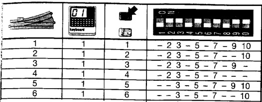

Ang adresserne så har jeg pt 4 skifte spor og skulle gerne ende på 6.
Men adresserne er
1= -23-5-7-910
Det har jeg fået afvide er 1off 2on 3on 4off 5on 6 off 7on 8off 9on 10 on
2= -23-5-7--10
3= -23-5-7-9-
4= -23-5-7---
Det ser også rigtigt ud.

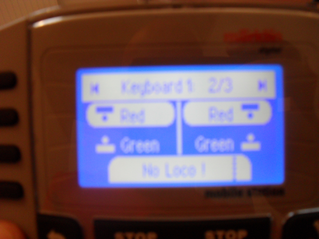

Når den står på
Keyboard1 1/2
så virker det sæt længest til højer på skærmen... i min verden må det være
1-2 -23-5-7--10
men 1-1 virker ikke endnu...
-23-5-7-9-10
samt
Keyborad1 2/3
er der ingen ting der virker på
Se vedhæftede for adresserne 1 til 6.
Sæt dine 4 sporskiftere til 1 til 4 og prøv så igen.

Nu kender jeg ikke mS2 særligt godt, men når der står "Keyboard 1: 2/3" er det vel fordi der er knapperne til sporskiftene med adresserne 2 og 3 der vises?
miken
kjellerup
Indlæg: 347
ja du kan styre
1-2 trykker du en gang kan du styre 2-3 og så vider så vis du kun trykker en gang får du kun et nyt tal
