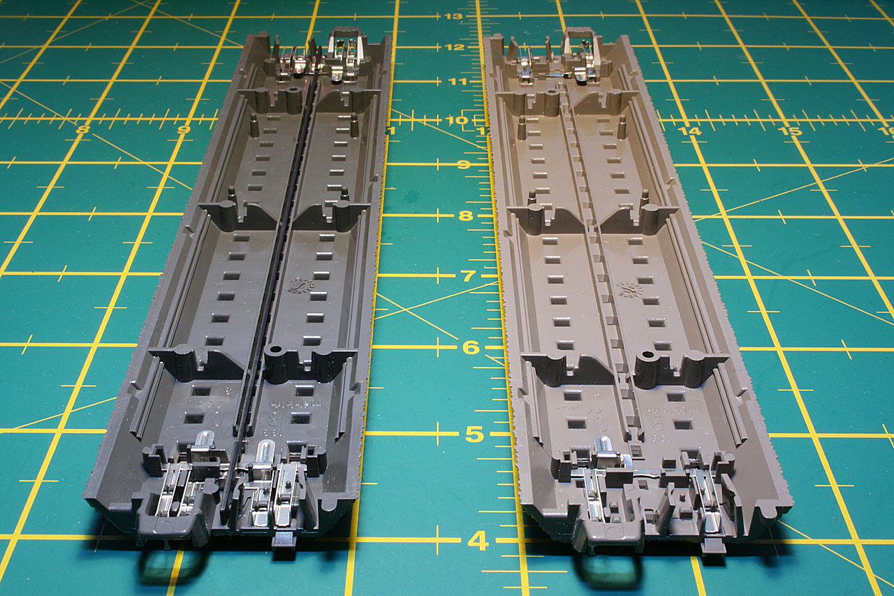

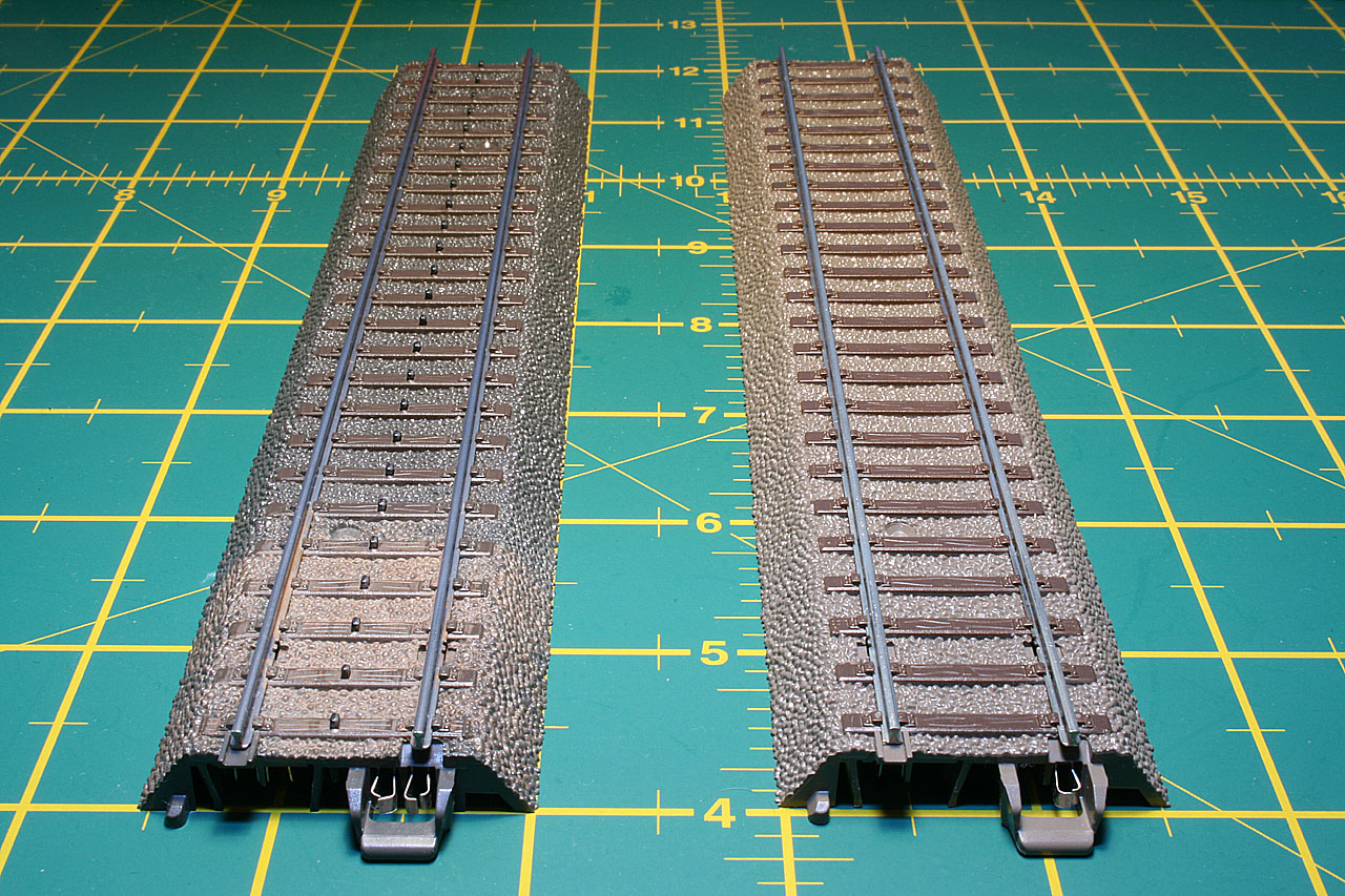

Hvad er 3 skinne systemet ? og hvad er 2 skinne systemet.

2 skinnedrift er den velkendte og forbilledtro udgave af sporet, hvor der faktisk kun er de 2 skinner, der danner sporet.. der er så en pol i hvert spor for strøm
3 skinnedrift er Märklins varemærke i skala H0, der er en skinne eller punktskinne i midten af sporet, som giver strømoptag til en slæbesko, som sidder under lokomotivet... det giver et rigtig godt strømoptag, og at lave vendesløjfer er utrolig nemt, der skal ikke tænkes over kortslutning og den slags.. netop fordi begge spor har samme pol, og midterlederen har den anden pol,men så ophører også den positive snak om det at have et "støttehjul" på midten....
3 skinnedrift benyttes også i skal 0, men som en ekstra leder, der er sat op på pæle i siden af sporet...

3-skinne-systemet er Märklin skinner. Populært kaldet "AC". 2-skinne-lokomotiver kan ikke køre på 3-skinne-systemet. Mange andre producenter end Märklin, producerer også modeller til 3-skinne-systemet.
2-skinne-systemet er alle andre producenter. Populært kaldet "DC". Märklins lokomotiver kan ikke køre på 2-skinne-systemet og Märklins vogne skal have skiftet deres hjul, da de ellers vil kortslutte systemet. Hjulskift er en service som Märklin yder gratis. Selv har jeg masser af Märklin vogne på mit 2-skinne-anlæg.
Forskellen er den punktkontakt du finder i midten af et Märklin spor. Det er populært sagt den tredje skinne. Märklins lokomotiver er udstyret med en slæbesko, der trækker strømmen op fra skinnen i midten af sporet. Ved 2-skinne-systemet har du ingen slæbesko, strømmen går fra skinnerne op gennem hjulene på lokomotivet.
Til 3-skinne-systemet er det kun Märklin, der producerer skinner. Du skal være opmærksom på, at Märklins skinner kan koste ca. tre gange så meget, som en skinne til 2-skinne-systemet. Der er mange producenter af skinner til 2-skinne-systemet, hvorfor udvalget af skinner af forskellige typer er meget større - og billigere. 90 cm skinne til 2-skinne-systemet koster typisk ca. 30 kr., hvor en tilsvarende til 3-skinne-systemet kan koste ca. 90 kr.
Jeg synes, at det ser mere realistisk ud, når der ikke er punktkontakter mellem skinnerne, men det er virkelig meget individuelt om man gider gå op i det eller ej. Se vedhæftede billede, som viser Märklins C-spor op imod Trix C-spor.
Trix er Märklins 2-skinne-brand. Der findes masser af 2-skinne-startsæt fra Trix, men også rigtig mange fede startsæt fra Roco (http://www.roco.cc/). Hvis du ikke var klar over dette, synes jeg, at du skal undersøge 2-skinne-markedet inden du beslutter dig.
Startsæt fra Roco: http://www.roco.cc/produkteshop/uebersicht/detail/cat/6289/d/2/p/6289%2C... (Vær opmærksom på, at startsæt hvor varenummeret begynder med 35 er skala-TT, det er en mindre skala end H0). H0 er den skala de fleste (inkl. Märklin, Roco og stort set alle producenter af danske modeller) benytter.
c-track-top
c-track-bottom
3-skinne-2-skinne
