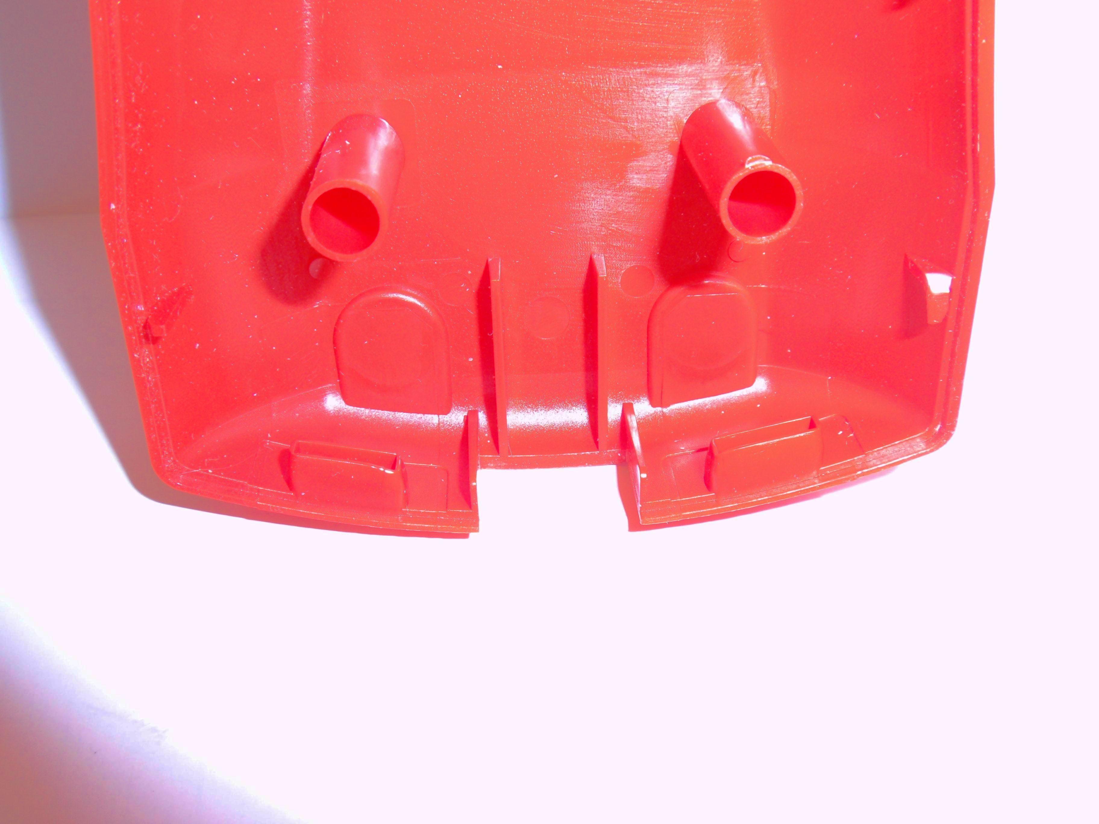

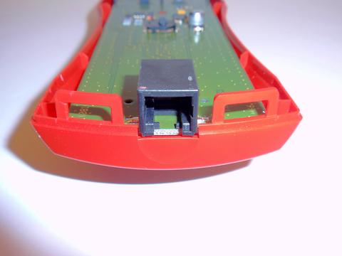

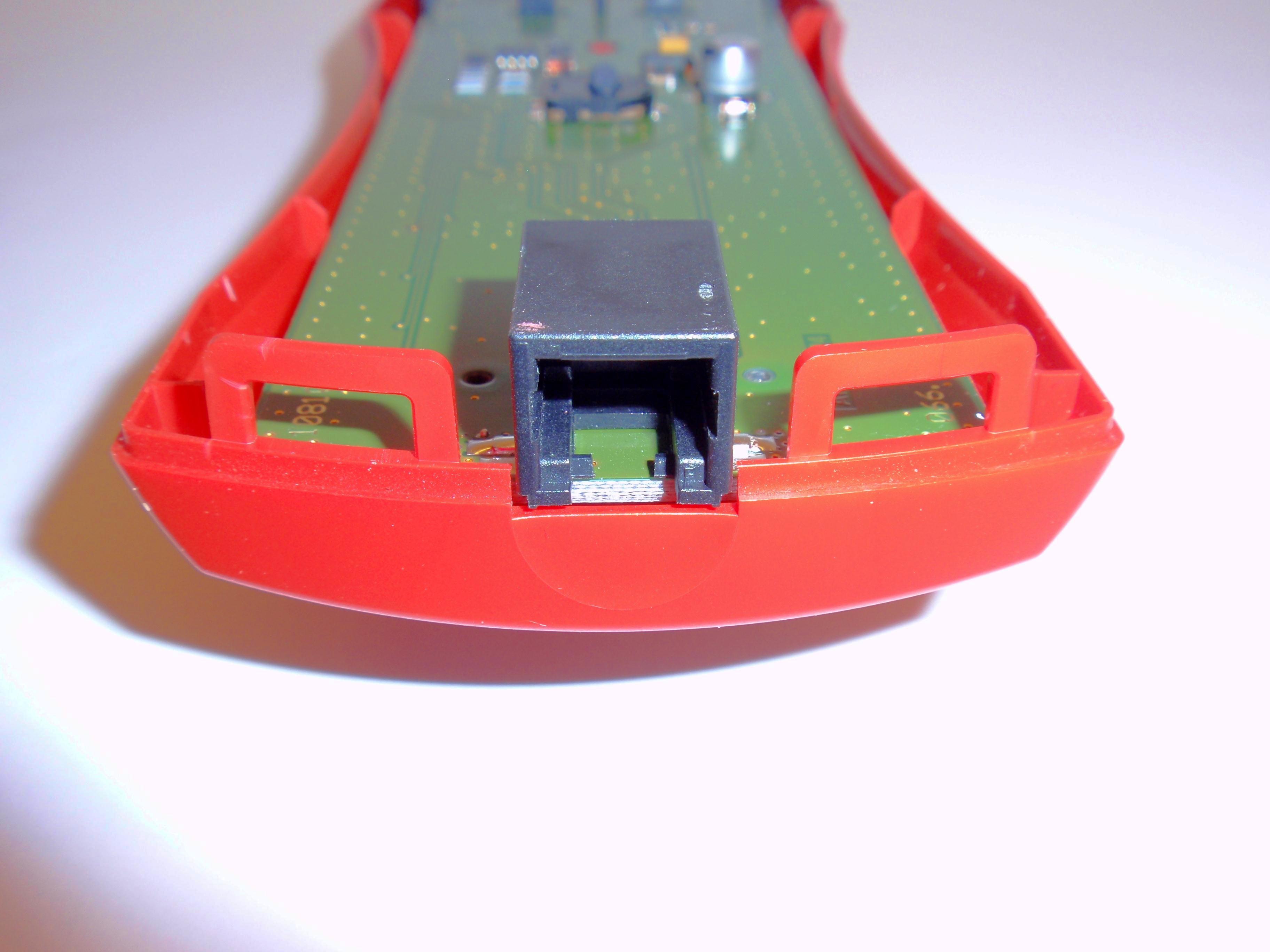

Det skulle du aldrig have vist mig Laughing out loud nu oversvømmer jeg sporskiftet med Billeder ,jeg troede ikke jeg kunne ,men kan du ikke fortælle hvad gør jeg for at få link til Video ind for jeg har dem jo i den rigtige opløsning Fuld HD
Og Tak Klaus
Billederne herunder viser hvordan multimausen ser ud i bunden,så dan er de ikke i toppen det er i toppen man løsner den
P2100069
P2100068
Mvh Jimmy
mine Hobby interesser
modelbane hobby
"jimmyoldtimer" skrev:
Tak!
Formoder at den anden ende ser ud på samme måde.......

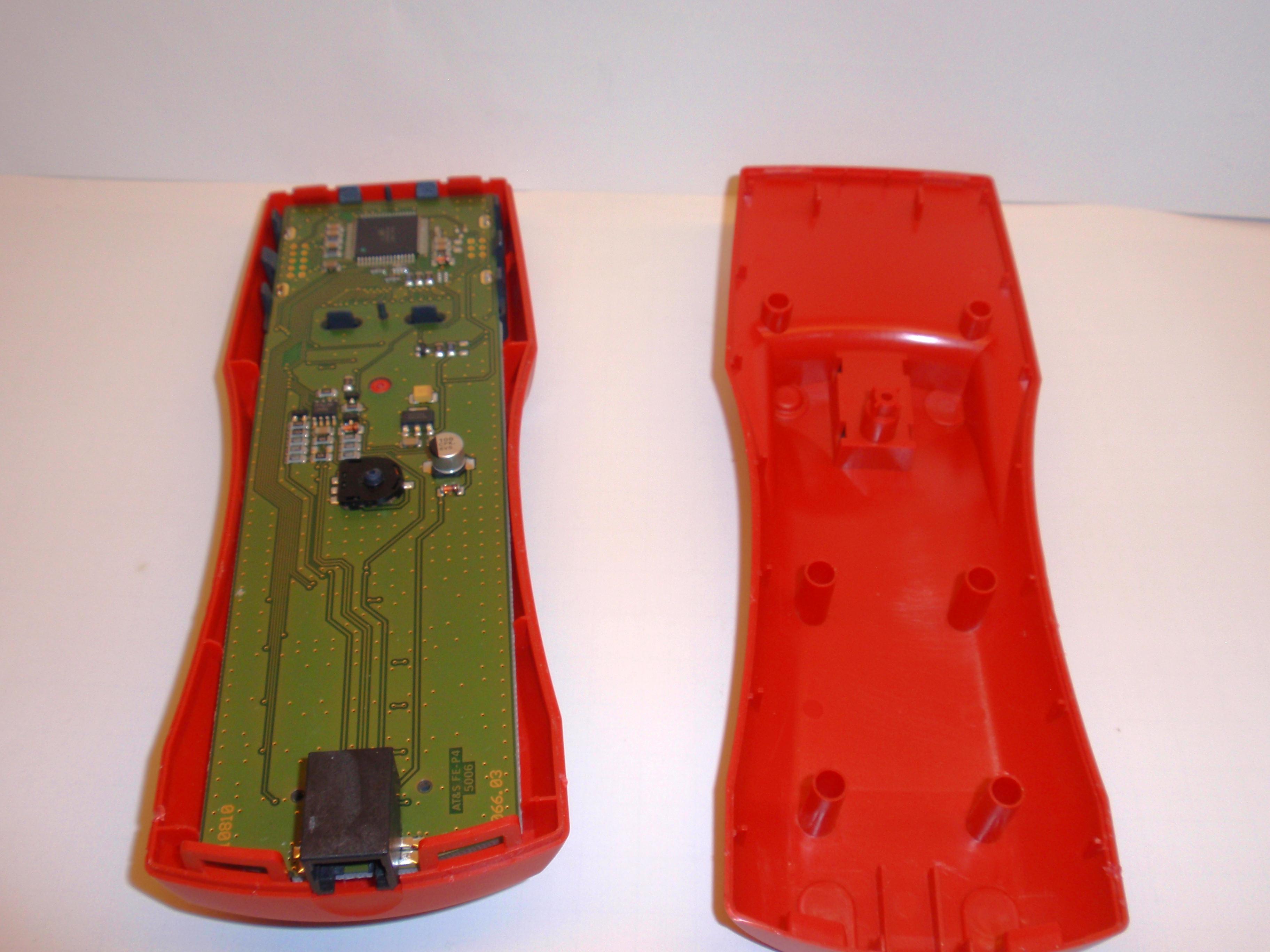

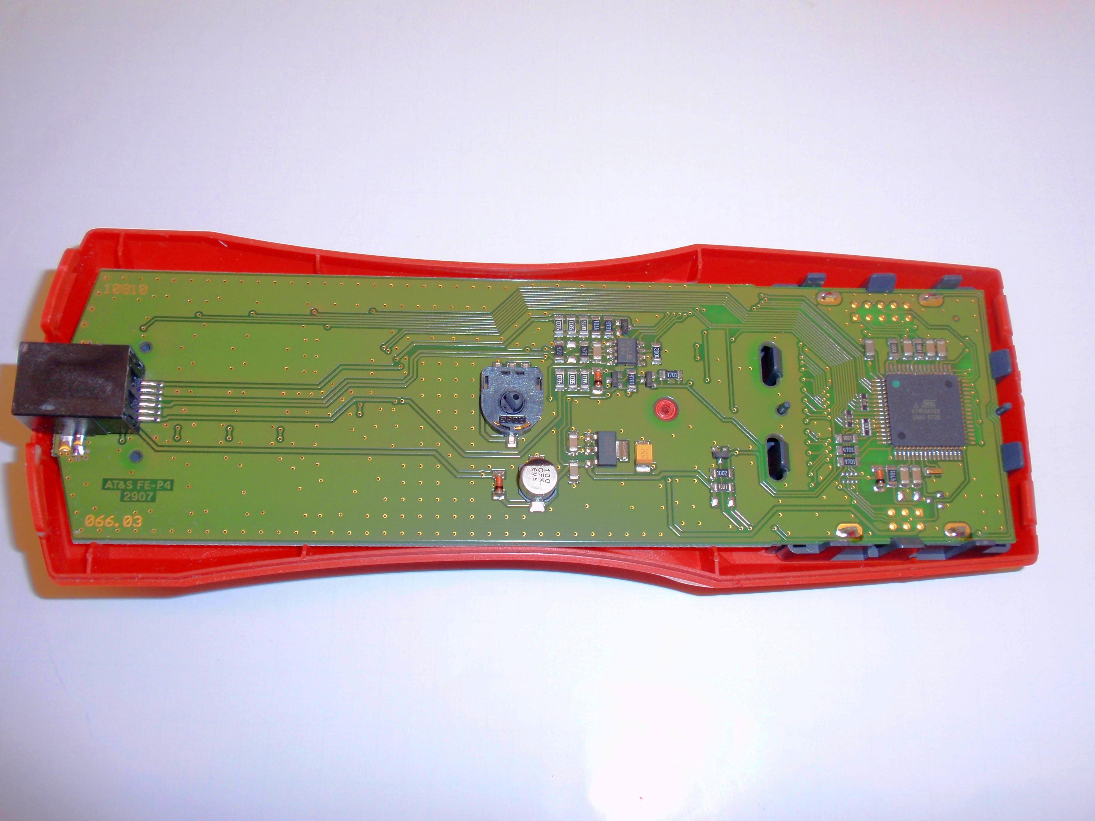

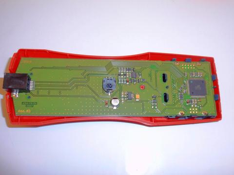

jimmyoldtimer
Indlæg: 1.450
Tak!Formoder at den anden ende ser ud på samme måde.......Klaus
Nej Det er kun i bunden de er forbundet på den måde Klaus!
P2100070
P2100066
