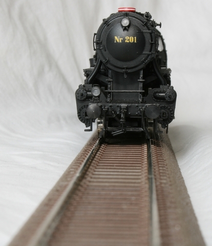

Roco's Litra N er en dejlig og velkørende model. Tidligere har det her på formuet været efterlyst en løsning hvor man ikke var nødt til at installere en stor grim højtalere i det åbne førerhus. Jeg har installeret en cT Elektronik lyddekoder og højtalere i tenderen en Roco Litra N. Læs mer om hvordan jeg gjorde, og hvordan resultat blev på min blog - http://www.emjblog.dk

Roco's model af Litra N er en dejlig og velkørende model. Tidligere har det her på formuet været efterlyst en løsning hvor man ikke var nødt til at installere en stor grim højtalere i det åbne førerhus. Jeg har installeret en cT Elektronik decoder og højtalere i tenderen en Roco Litra N. Læs mer om hvordan jeg gjorde, og hvordan resultat blev på min blog - http://www.emjblog.dk Smile
Fin beskrivelse og imponerende lyd af en så lille højttaler. Men hvis denne højttaler er 8 ohm og dekoderen normalt forventer en 100 ohs højttaler sluttet til, så tror jeg, jeg ville sætte en seriemodstand imellem dekoder og højttaler - bare sådan for en sikkerheds skyld - et sted mellem 56 og 82 ohm ville nok være fornuftigt.
Hvorfor er det som om lokomotivet kører ind under en dyne ind imellem. Skal det lyde sådan?

cT Elektroniks dekoder bruger 8 ohms højtalere. Modellen er installeret med den standard 8 ohms højtalere som følger med dekoderen.
ESU Loksound bruger 100 ohms højtalere.
Dampslagene kommer ved accelleration. Når den kører på "frihjul" er der en anden mere dæmpet lyd.

Jeg lavede med vilje en meget langsom acceleration for at vise lydeffekterne. Der kan måske også skrues lidt på CV accelerations værdierne. Jeg ser på det og vender tilbage med en ny version af filmen.

Højttaleren og monteringen af denne er halvdelen af lyden, resten er filen man smider i dekoderen - og her er der rigtigt meget at hente i forhold til ESU's standard lyde.
