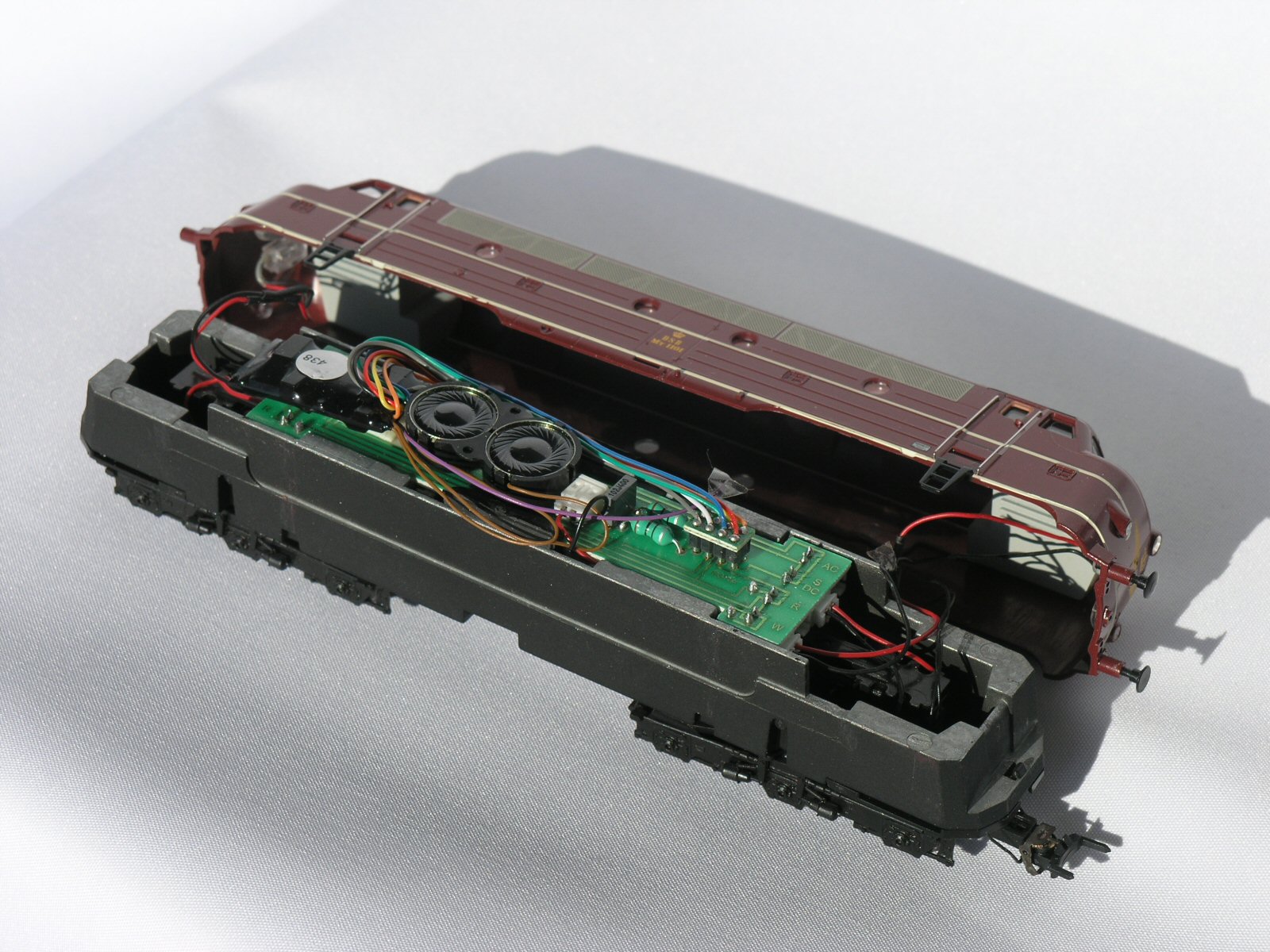

Hej alle.
Før sporskiftet gik ned, var der en glimrende beretning fra en bruger om hvordan vedkommende havde indbygget lyd i sin Heljan MY/MX. Kan desværre ikke huske detaljerne i indlægget, og jeg skal snart igang med indbygningen. Håber at du som skrev indlægget dengang er her igen, og måske kunne vise os det en gang til :!:
Hvis andre har gode ideer til indbygning af lyd i disse lokomotiver, så hold jer endelig ikke tilbage Laughing out loud

Det var såmænd mig Laughing out loud. Jeg skal nok prøve at grave billederne frem igen, så du kan få lidt inspiration.

Det var også den måde at indbygge højttaleren på, jeg først havde i tankerne, men Lars havde fundet en højttaler som kunne placeres ovenpå printet under taget, uden de store indgreb i lokomotivet. Glæder mig til at se hans løsning igen Laughing out loud

Blev denne løsning nogensinde fundet igen?
Indlæg: 4.366
Jeg kan ikke finde det gamle billede, så jeg må se at få taget et nyt en af de nærmeste dage.
Men grundlæggende er metoden ganske enkel: ESU har en hel stribe løse højttalere, man kan bruge i stedet for standardmodellen, der følger med til deres dekodere. Een af disse er en dobbelthøjttaler med to små højttalere i et fælles plastic "kabinet" - hvilket har den fordel, at kombinationen bliver lang og slank.
Den har jeg brugt, og billeder viser, at de kan lægges løst ovenpå maskinens print, så man kan få lyd på uden at skulle ændre maskinen. Jeg skal nok tage et billede, men når man først står med højttaleren i hånden er der overhovedet ingen ben i at klare det selv - bortset fra, at det kan være ret bøvlet at få samlet det hele, specielt dekoderens ledninger har det med at komme i klemme, men det er jo en anden historie...
"Lars Skjærlund" skrev:
Jeg kan ikke finde det gamle billede, så jeg må se at få taget et nyt en af de nærmeste dage.Men grundlæggende er metoden ganske enkel: ESU har en hel stribe løse højttalere, man kan bruge i stedet for standardmodellen, der følger med til deres dekodere. Een af disse er en dobbelthøjttaler med to små højttalere i et fælles plastic "kabinet" - hvilket har den fordel, at kombinationen bliver lang og slank.Den har jeg brugt, og billeder viser, at de kan lægges løst ovenpå maskinens print, så man kan få lyd på uden at skulle ændre maskinen. Jeg skal nok tage et billede, men når man først står med højttaleren i hånden er der overhovedet ingen ben i at klare det selv - bortset fra, at det kan være ret bøvlet at få samlet det hele, specielt dekoderens ledninger har det med at komme i klemme, men det er jo en anden historie...
Det vil da glæde mig. Skal nemlig snart selv igang med en sådanne ombygning Smile
Indlæg: 4.366
Så fik jeg taget mig sammen til at finde min MY frem, få den skilt ad og taget et billede, så man kan se, hvordan det hele kan presses sammen under overdelen - uden modifikationer.
Lyd i Heljan MY
Tak for billedet Lars. Kan du høre nogen væsentlig ændring af kvaliteten, nu du har en enhed med 2 højttalere i stedet for den medfølgene ene?
Det kan jeg ikke rigtigt svare dig på - der er jo ikke plads til at teste det samme setup med den store standard-højttaler, så det har jeg ikke prøvet.
Men umiddelbart vil jeg gætte på, at lyden bliver lidt tyndere, da det samlede membranareal på de to små vist er mindre end på den "store", og det går nu engang ud over "bassen".
Samtidigt bliver lyden mere retningsbestemt, når man laver en "søjle" af to eller flere runde højttalere - men man kan nu engang ikke få det hele, og jeg er nu ret godt tilfreds med resultatet.
