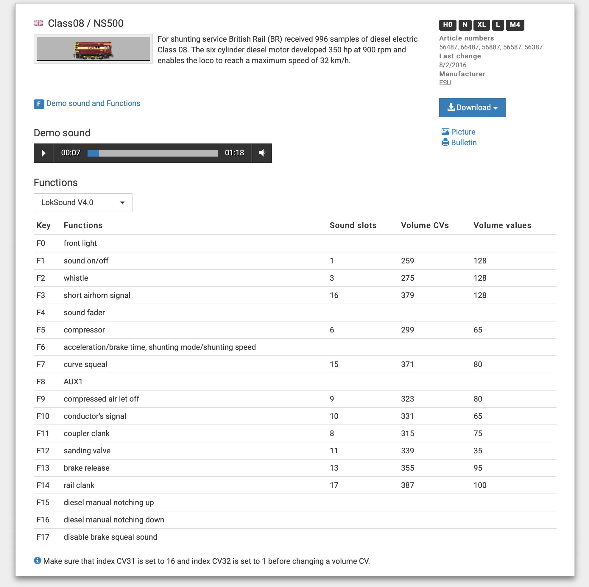

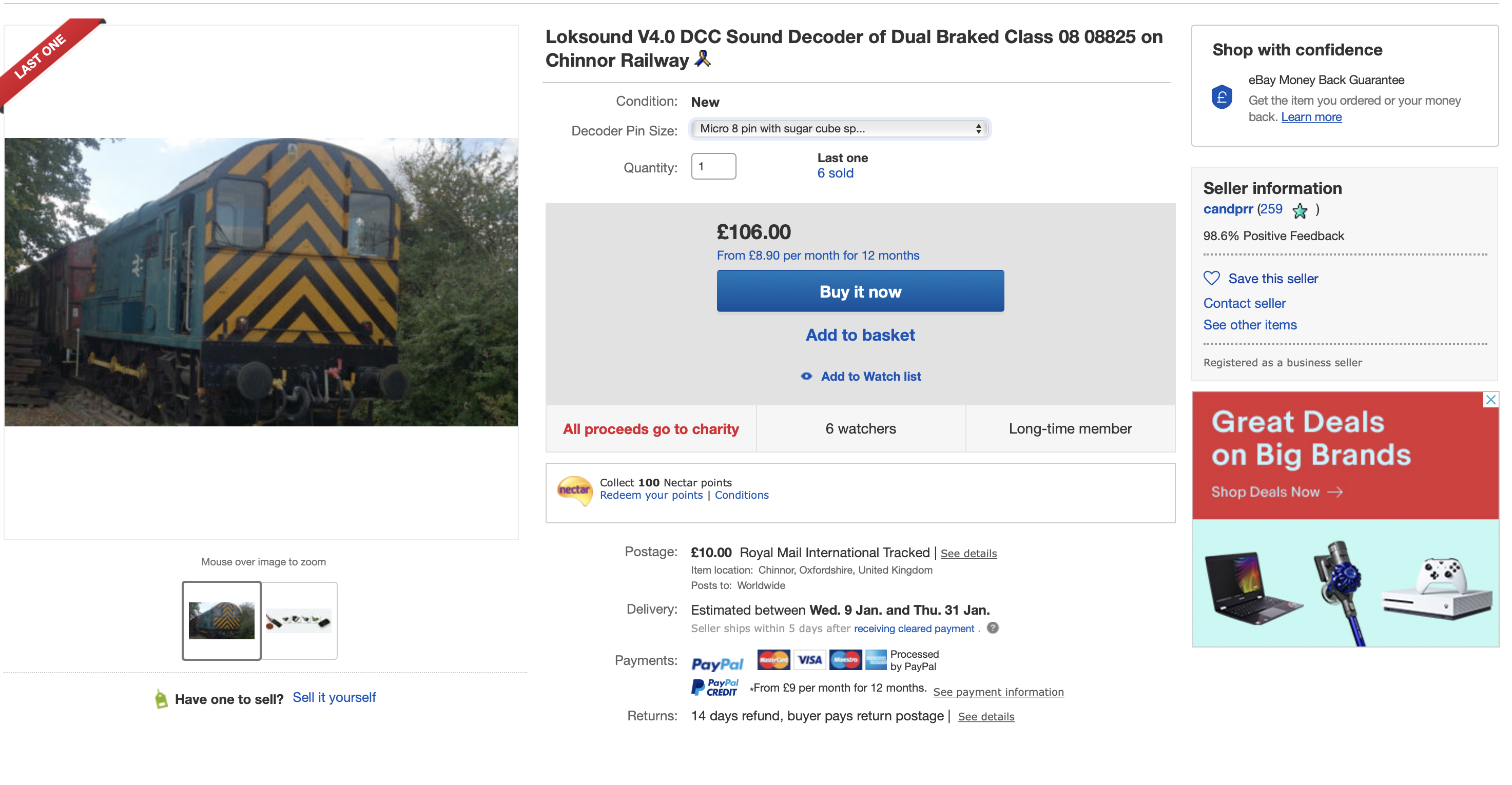

Det bliver svært at få plads til et trykkammer og det er nødvendigt hvis de lave toner skal kunne høres. Tiltro er jo svær at hamle op med, men her er lidt fakta. Prøv om du kan høre en forskel: https://www.youtube.com/watch?v=nhzdFYTGww4 Jeg syntes at bassen er en smule bedre i IPhone højttaleren. Du kan købe en forprogrammeret decoder inklusive ESU suger cube højttaler (den absolut mindste ESU har) her:

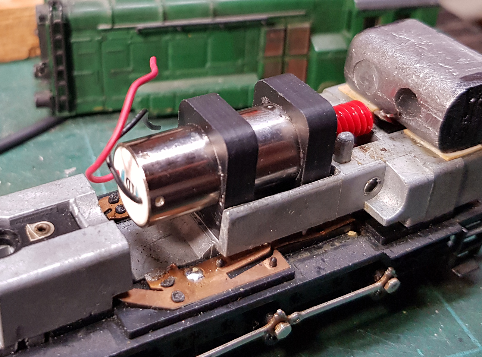

Til min Roco Ml6 har jeg fræst en motorholder og monteret en Namiki motor, som er Japans svar på Faulhaber.
Dette giver en meget bedre kørsel.

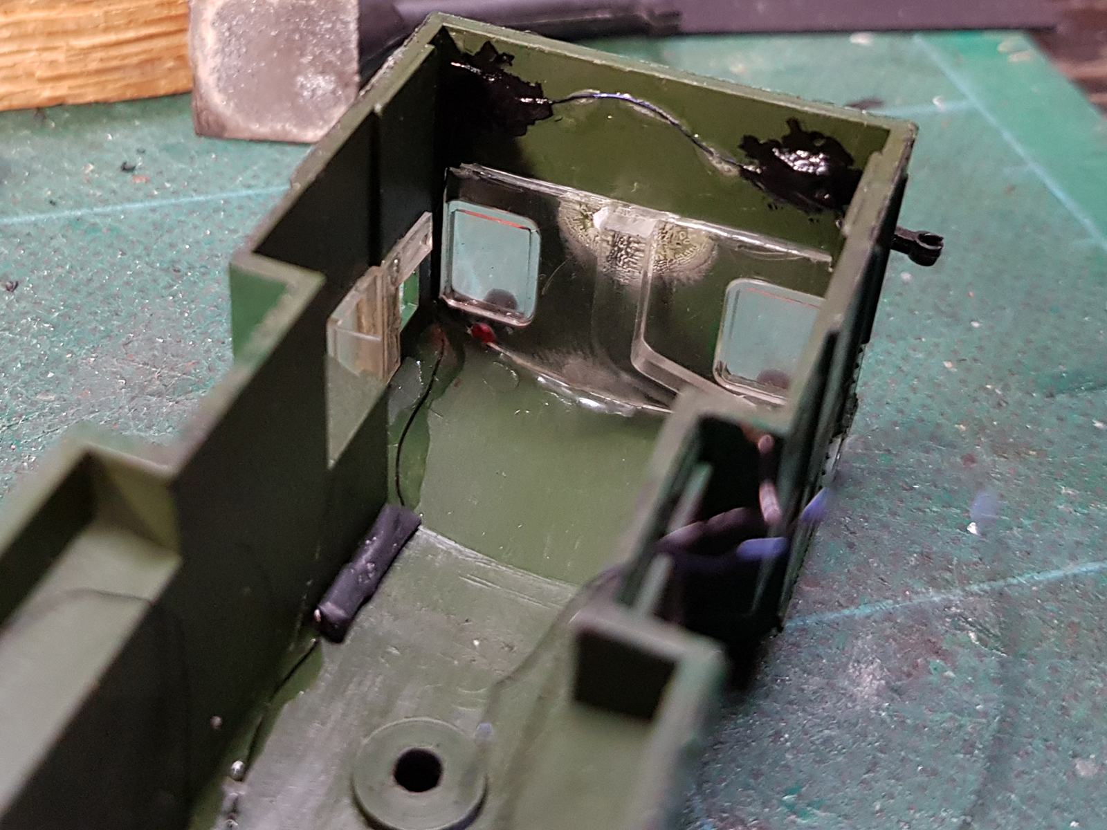

De store lysleddere er fjernet og en 603 led er monteret i lygtehuset.
Nu er der plads til en HT og ekstra vægt
Mvh. Ole Vedel

Hej Niels-Erik
13x31mm
Namiki har et omfattene program og 12 volts typerne fås med flere forskelige omd. ved 12 volt.
Den type jeg bruger, har ca 20% mere trækkraft i den lave ende i forhold til Faulhaber.
Prisen er som Faulhaber
Jeg har en kontakt i Tyskland
