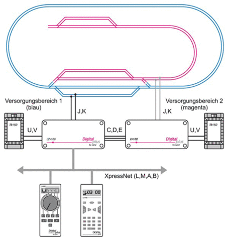

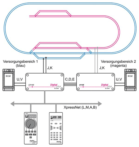

"Henrik Houstrup" skrev:
Jeg er enig med hensyn til den åbne standard, men XpressNet er temmeligt ensporet i forhold til LocoNet - jeg er på udkig efter noget der kan kommunikere med lidt af hvert og begge veje... XpressNet skal, så vidt jeg ved, suppleres med RS-Bus hvis man vil have tilbagemelding,
XpressNet benyttes kun som bus til at styrenhederne (LH100, Roco LokMouse, pc osv.) kan kommunikere med centralenheden (LZV100). Det er ren kommunikation mellem styreenheder og centralenhed. Kommunikationen med lokomotiverne sker via DCC fra centralenheden (LZV100). Hvis du alligevel benytter en pc til at styre anlægget med er du frit stillet i forhold til tilbagemelding. Du kan benytte Lenzs RS bus eller du kan finde noget andet som f.eks. S88. Your choice.
og desuden er jeg ikke stødt på nogle stationære dekodere til brug på XpressNet... endnu.
XpressNet benytter ikke dekodere, det er ren kommunikation styrenhederne imellem. Det er centralenheden, der kommunikerer med dekoderne via DCC. Her er der som bekendt masser af stationære dekodere.
