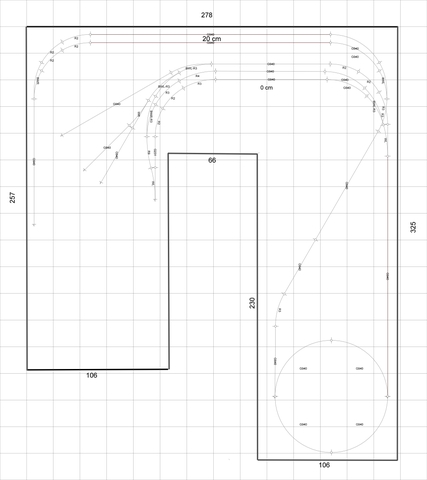

Jeg har denne fine sporplan som en venlig sporskifte bruger har tegnet.
Jeg er nu nået dertil hvor skinnerne skal lægges, og det volder mig nogle startvanskeligheder....
Hvordan er det bedst at gøre?
Lægge skinnerne ud og tegne efter dem?
Først tegne hvor de skal ligge?
F.eks når der i sporplanen står R3 kan jeg ikke finde ud af at tegne den ind på pladen.
Kan godt se målene på plden og regne afstanden ud til kanter osv. Men udskæringen skal jo også være større end på tegning....hmm
ja undskyld men er ret ny i disse sporplaner med flexskinner osv.
jeg er mest vant til flade togbaner med skinner som samlesætWink
Derfor jeg spørger.
ps. jeg har en stor passer der evt kan bruges.
Glæder mig og håber på hjælp.

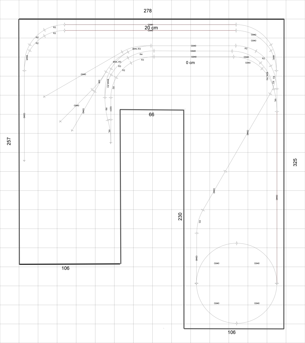

uden flexskinnerne er dette hvad stationen består af.
tonny
