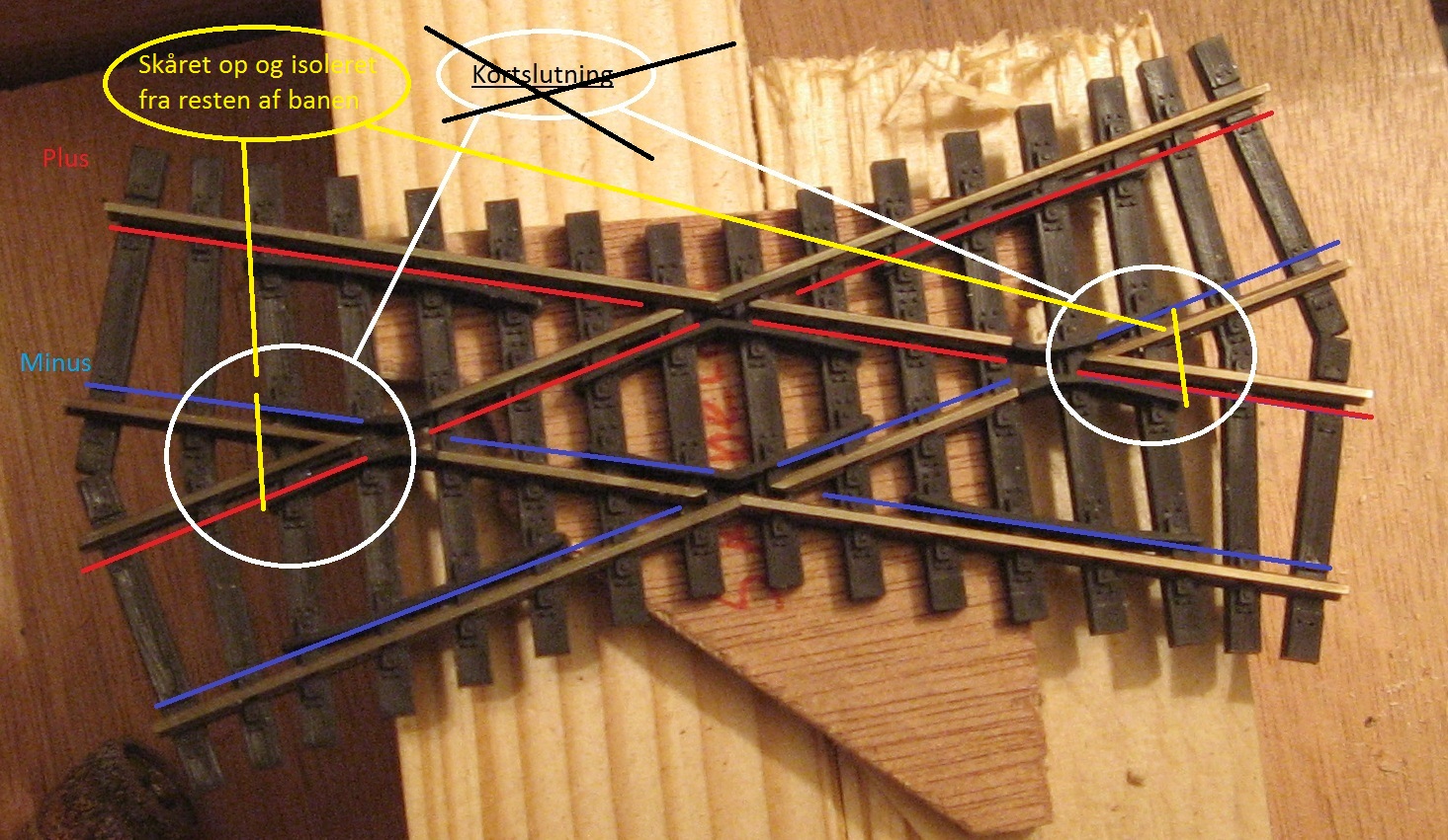

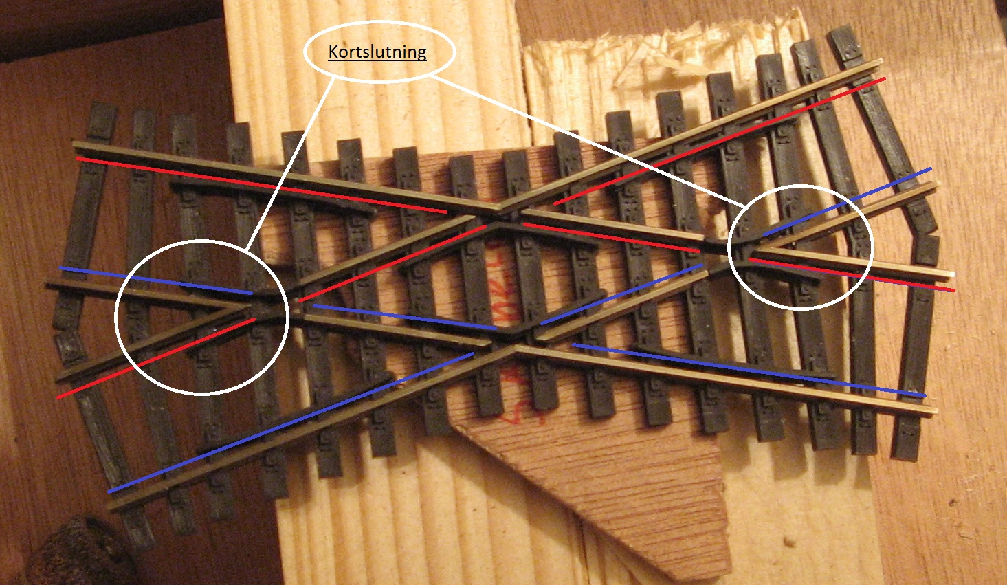

Jeg har et krydsspor på min bane, og har opdaget en lille "opgave" i den forbindelse.
Som i kan se på billeded kommer der kortslutning i begge hjertestykkerne hvis de bliver forbundet til resten af banen. Alternativt isolerer man hjertestykket, og håber på at toget har fart nok til at rulle forbi de knap 2 cm. En anden løsning ville være at skære hjertestykkerne fri således at kun et lille stykke er strømløst.
Ulempen er at i det øjeblik den krydser den isolerede del vil lys og andet "blink" ophøre.
Hvis nogen har en bedre Idé til denne problemstilling ville forslag være taget med stor tak.
Mvh, Smølf aka Áki
Krydsning
Krydsning med isolering
Du har 3 valgmuligheder:
1. Skær hjertestykket væk og erstat det af et med plastic (se evt 3).
2. Sæt isoleringer på hver af inderskinnerne og styr polariseringen aktivt med et relæ.
3. Køb et kryds med isoleret hjertestykke.

Jeg har et krydsspor på min bane, og har opdaget en lille "opgave" i den forbindelse. Som i kan se på billeded kommer der kortslutning i begge hjertestykkerne hvis de bliver forbundet til resten af banen. Alternativt isolerer man hjertestykket, og håber på at toget har fart nok til at rulle forbi de knap 2 cm. En anden løsning ville være at skære hjertestykkerne fri således at kun et lille stykke er strømløst. Ulempen er at i det øjeblik den krydser den isolerede del vil lys og andet "blink" ophøre.Hvis nogen har en bedre Idé til denne problemstilling ville forslag være taget med stor tak.Mvh, Smølf aka Áki
Ligger krydssporet ikke i et stationsområde så du kan bruge 1 eller 2 nabosporskifters stilling til at forsyne de 2 sporkyds hjertestykker med. ?
Hvilket fabrikat er det krydsspor ?
Mvh. Ole Vedel

Krydssporet er Tillig Elite, og nej, desværre er det ikke inde på stations område, så jeg kan ikke "stjæle" strøm fra sporskifte.

Du har 3 valgmuligheder:1. Skær hjertestykket væk og erstat det af et med plastic (se evt 3).2. Sæt isoleringer på hver af inderskinnerne og styr polariseringen aktivt med et relæ.3. Køb et kryds med isoleret hjertestykke.Klaus
[list]1. Dette forslag er sådan nogenlunde det som jeg kalder at skære hjertestykkerne fri og isoler dem. Ulempen er stadigvæk at hvis der ikke er strøm optag i flere hjul vil den miste [u]al[/u] strøm når den passerer isoleringen. Dette vil have indflydelse på både motor, og ikke mindst lys og lyd.2. Dette er en mulig løsning, som kræver sensorer til bestemme hvilke skinner toget kører på. En sidegevinst er at hvis jeg forlænger hjertestykket elektrisk set så har jeg forsikret mig imod at togene kører ind i hinanden. Laughing out loud 3: Den mulighed tror jeg ikke findes, ikke i Tillig Elite sortiment i hvert fald.[/list:u]
Ud af de 3 muligheder her holder jeg mest af løsning 2, som dog er mere indviklet (og tidskrævende Crying ).
Det er da kun 1-1,5 mm mere end du har i forvejen.
