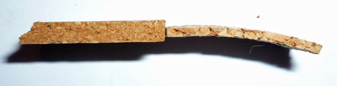

Jeg har kigget forum igennem og fundet et par enkelte indlæg ang. ”kork”, men har endnu ikke fundet frem til det som jeg er i tvivl om. Èn ting er dog sikkert – støjdæmpes skal det. ( Märklin K- skinner )
Vedhæftet er et billede af et par korkprøver. Den til venstre er et gammelt stykke – meget kompakt, men som jeg desværre ikke har mere af. Umiddelbart virker det som værende ideelt når/hvis man skal skære kanterne i smig, som man vel bør gøre? Dejlig tæt i densiteten er det også.
Jeg har så været på jagt efter tilsvarende kork men for det første løber man forgæves i diverse byggemarkeder/tæppehandlere/køkkenforretninger – ingen lader til at have kork nu om dage. Dog er det lykkes mig at finde et sted her i Køge hvor de havde det i ruller, og hvoraf der er en prøve, hvilket er den til højre. Den virker til gengæld noget mere porøs end den anden.
Spørgsmålet er nu, vil den til højre være brugbar og i givet fald den IKKE vil være det, hvor kan man så her hjemme få fat i en kvalitet der vil være egnet ?

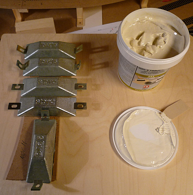

Jeg var i Jem og Fix i morges men de havde ikke disse Armiton plader (de grønne) og kendte dem slet ikke, men pyt med det. Dem de havde, var deres ”egne”, og de havde absolut intet til fælles med de andre – undtagen farven. Det føltes som om det var et asbestlignende materiale ( hvilket jeg godt ved det ikke er ), men derimod en form for grov filt, porøst og ekstrem tungt, så det kom ikke med hjem. Prisen var også betydelig højere end Armiton, nemlig 205,- kr.

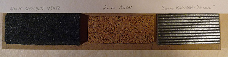

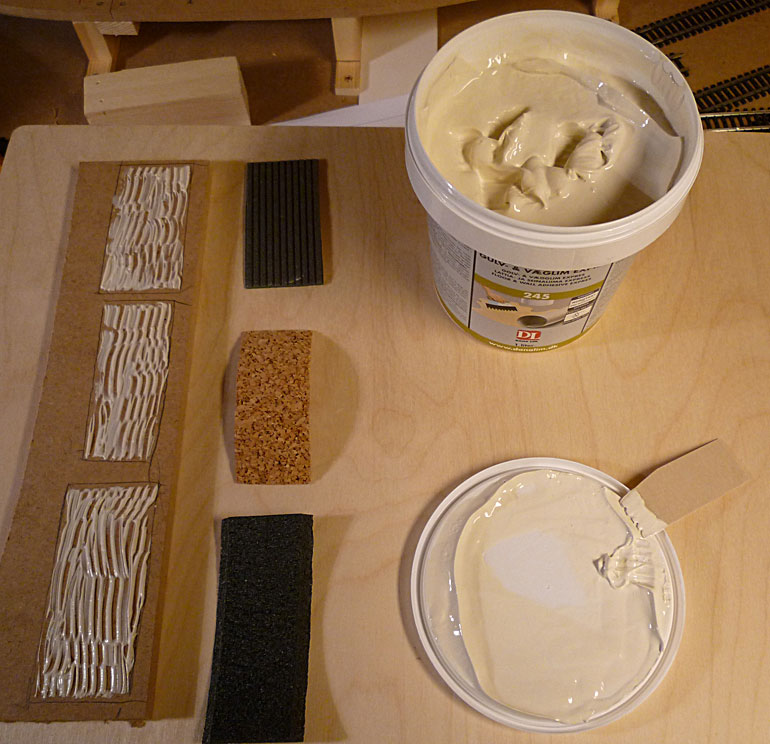

Derimod fik jeg fat i noget lim i vores lokale XL, (se foto) som skulle være velegnet til både kork, vinyl og skum samt styropor. 100,- for 1 liter. Ingen opløsningsmidler og meget let at anvende. Jeg har i dag lavet et par forsøg blot for at afprøve limningen af henholdsvis Noch Gleisbett 95952, 2 mm Kork og 3 mm Wallmann ”No Noise” ( samme som Arbiton tror jeg ). En hurtig hjemmelavet spartel i X finer og derefter var det uhyre let at smøre på. Et ganske tyndt lag og der var ikke noget med, at det gik op gennem korken. Det blev lagt i pres vha. nogle vægte (zinkanoder). Der står intet om tørretid men de har nu stået i 6 timer og er helt fine tørre. Jeg er i færd med at lime et par nye og større prøver med det formål at foretage prøvekørsler, for at kunne vurdere en evt. og forhåbentlig støjdæmpning. Der bliver lavet to opsætninger, en med Nochs underlag og for den med kork bliver det med to lag kork samt med ”No Noise”, så det bliver én enhed. Er blot i tvivl om hvilken vej rillerne på ”No Noise” pladen skal vende. Op eller ned ? Vel opad for at have en dæmpende virkning ( større overflade ? ).
