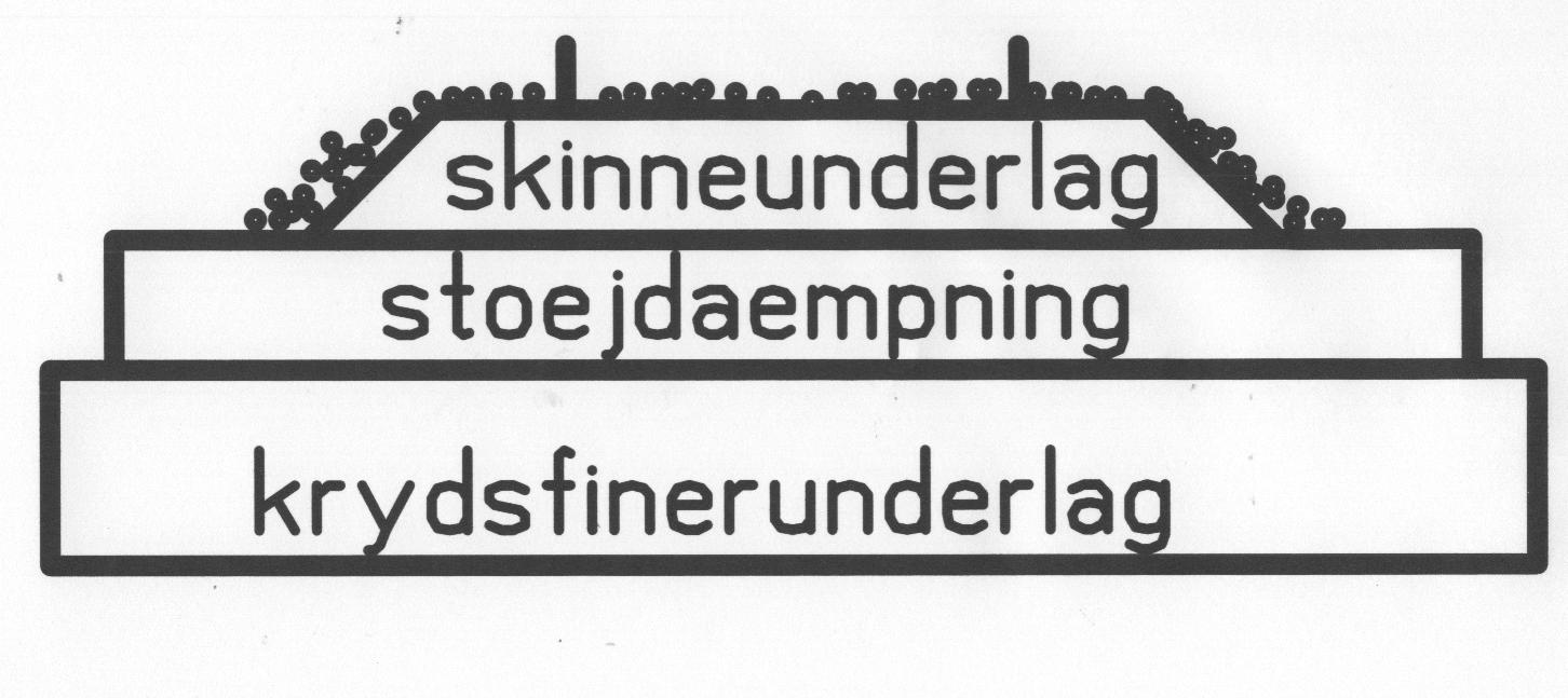

Problemet med at lægge støjdæmpende materiale under skinner er, at når du limer ballast på, ja så "kortslutter" du støjdæmningen. Men det gælder for støjdæmpning, der udgør det normale skinneunderlag med skrå sider.
I stedet skal du dække underlaget med f. eks et lag kork under det hele.. Jeg har forsøgt at illustrere det på vedheftede tegning.

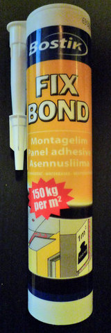

Ved kork skal du i hvert fald passe på med hvad du limer det fast med. Alm. trælim bliver suget op i korken og gør korken hård.
Du skal i hvert fald bruge noget der er beregnet til at lime kork og evt bruge to lag af det 2mm.

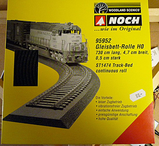

Jeg er netop vendt tilbage efter en tur hos Spor23 i Tåstrup og faldt over dette, som sikkert er kendt hos en del, men nyt for mig og for 88 kr. synes jeg det var værd at få afprøvet så der kom en pakke med hjem.
Jeg vil nu i de kommende dage / uger få opstillet et par prøvespor med forskellige former for underlag og få det afprøvet ordentligt inden de endelige spor lægges.

Jeg har lavet nogle prøveopstillinger med diverse underlag og jeg synes det er utrolig svært at afgøre hvilket der giver det bedste resultat – altså dæmper støjen mest.
Først en prøvekørsel direkte på MDF pladen. Dernæst kørsel med korkunderlag og til sidst kørsel på Noch gummiunderlaget. Alle forsøg foretaget på K skinner. Jeg synes ikke jeg orker at gentage det hele med C skinner Sad da jeg fornemmer tilsvarende resultat og da jeg kun benytter mig af K skinner vil det være mest interessant for mit vedkommende. Der er rigeligt at se til i forvejen med anlæg af bane.
• Ved kørsel direkte på selve MDF pladen kan man godt fornemme et vist støjniveau, dog synes jeg det er tåleligt, men ”støj” er der.
• Kørsel på korkunderlaget gav en anelse dæmpning af støjen og var faktisk bedre end jeg havde forventet, og absolut tåleligt.
• Kørsel med Noch gummistykket som underlag gav ikke nogen markant forbedring i støjreduktion i forhold til kørslen med korken. Faktisk havde jeg forventet der var en markant forskel men det fornemmede jeg ikke. Det var meget lig korken, så en smule skuffende.
Jeg vil nu ikke tillægge disse små forsøg den helt store betydning idet jeg fornemmer, at for at opnå et troværdigt og realistisk brugbart resultat kræver det, at man anlægger et helt banestykke fuldt ud. Jeg har dog ikke tænkt mig at ”ofre” diverse skinner på at fuldføre en sådan afprøvning og påtænker derfor at henholde mig til alle de som har erfaring med det ene eller det andet og som har afprøvet det i praksis. Jeg har kigget adskillige hjemmesider igennem fra ind og udland og det er da stadig forbavsende hvor mange der har gjort brug af og stadig gør brug af korken, så helt ved siden af kan den vel ikke være. I langt de fleste blade / bøger jeg har haft fat i har der været anvendt kork i de artikler der omhandler emnet. Måske kan korken kombineres med noget af det grønne filtunderlag eller noget andet.

Fix-Bond-Montagelim

Jeg har kigget lidt på dem her http://www.arbiton.com/strony/1/e/229.php de virker til at være lette at arbejde med. Jeg har ikke fået købt en pakke endnu, men vil prøve at købe noget af det og så se hvor meget det dæmper. Det suger ikke limen til sig, så det skulle ikke lave forbindelse fra ballast til træet.
Nogen der har leget med den slags og har nogle erfaringer?

Jeg har netop købt en pakke - kr. 147,- - det er da til at overkomme.
Jeg tror rigtig meget på dette produkt, men der går nok nogle uger endnu inden jeg kan sige noget om hvordan støjdæmpningseffekten er i forhold til det forventede.
