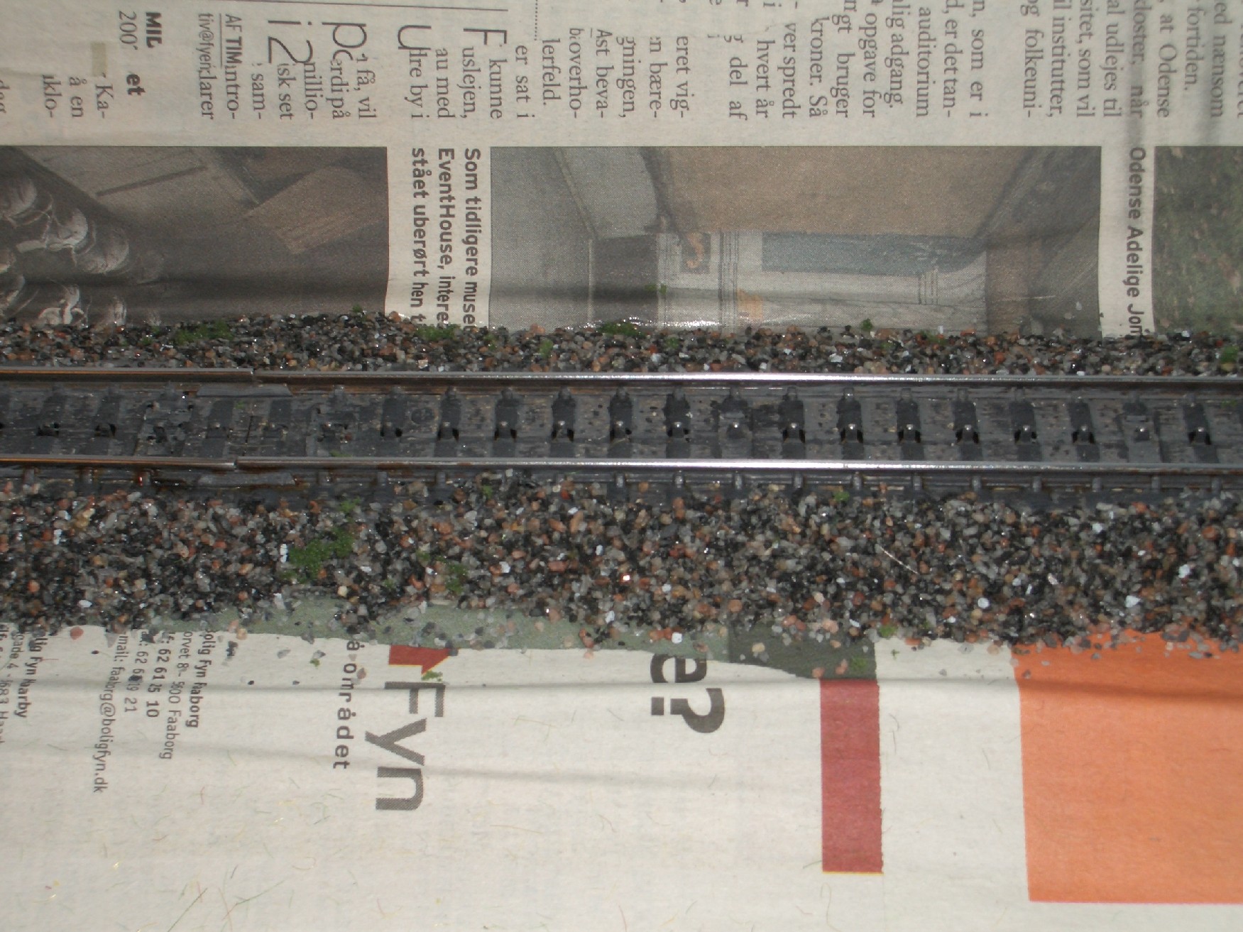

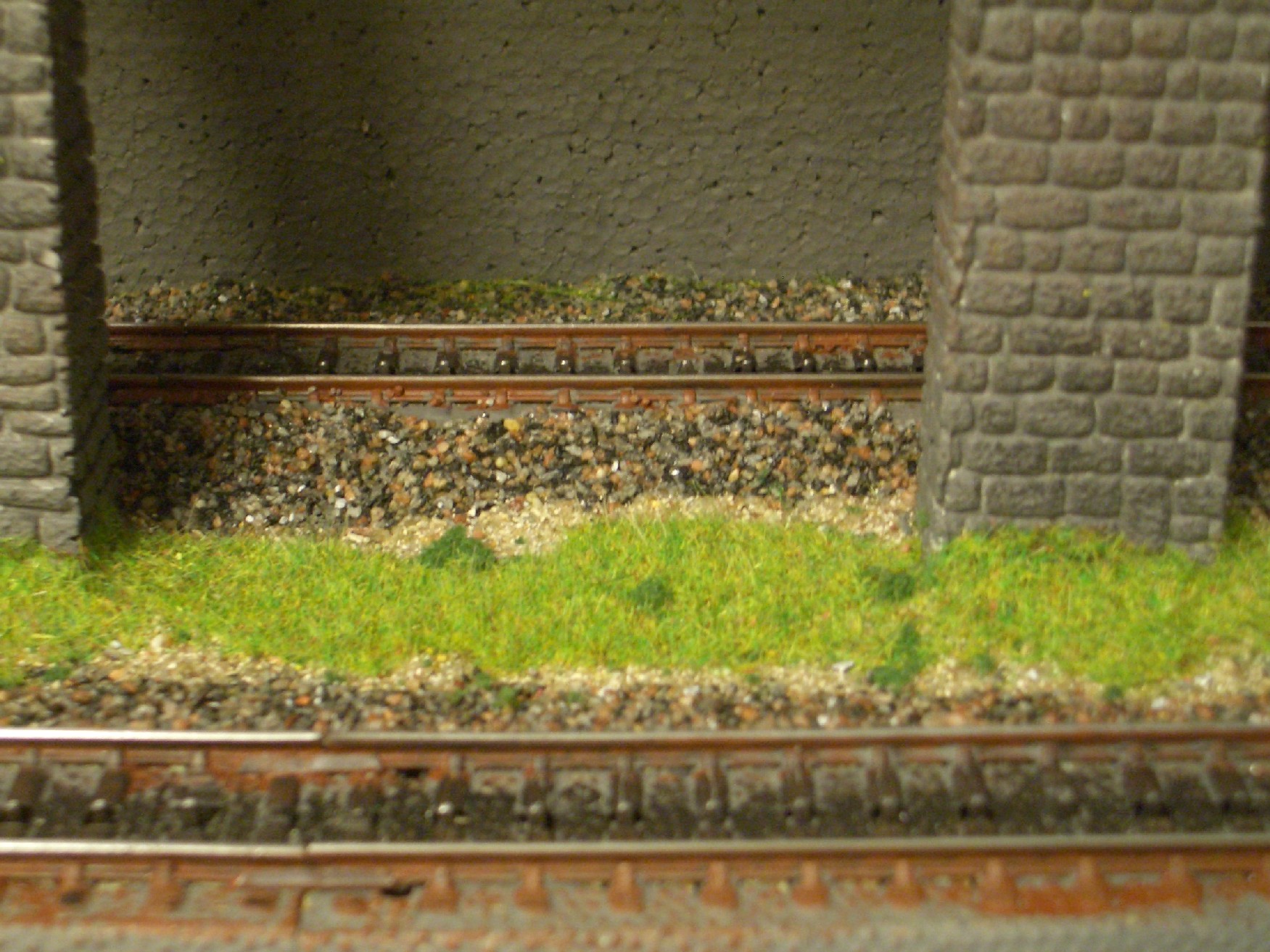

Jeg er muligvis en af de få (der vil indrømme det?) der stadig bruger en del M-skinner. Jeg bruger dem primært på ligestræk og kurver, hvor der ikke er skiftespor. Kun mit ranger-areal får M-skiftespor.
Hvis man gerne vil beholde sine M-skinner er det jo muligt at kamuflere dem lidt, hvilket jeg har forsøgt. Billederne tdiligere i indlægget viser jo med al tydelighed hvordan man ikke får det til at se godt ud. Bevares det fungere, men at lægge et græstæppe og skrue skinnerne fast oven på er ikke den kønneste løsning. herunder er et par billeder af nogle af min gamle M-skinner. Bedøm selv.
CIMG3016
CIMG3013
Hilsen Morten

Ganske nydeligt, Klarsyn. Rigtigt godt kamufleret! Men som du selv skriver, er M-skinnerne primært henvist til lige strækninger for at mindske risikoen for afsporinger ved vel sagtens samlingerne/laskerne (der ofte kan være forskudt en del)?

Jeg har prøvet med lim og ballast. Jeg tvivler på heste kan udføre det job Shock , for det er tidskrævende. Jeg har malet min skinner med en omgang billig koksgrå farveprøve fra Silvan. Det er meget hurtig og tilpas elendig maling til at været nemt at slibe af skinner og punktkontaker med en ROCO slibeklods bagefter. Rust og oliespor i midten er ligeså besværligt at lave som på alle andre skinner så det arbejde er det samme. Det kan undværes, men jeg synes lige det giver det sidste. Jeg gør det samme på mine C-skinner for at fjerne plastic-looket. Jeg er godt tilfreds med mit resultat som virker fint, og er rimeligt nemt at gå til
Hilsen Morten
