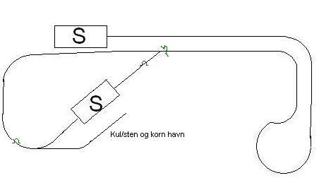

Jeg er ved at planlægge en modelbane i Skala N, hvor jeg vil køre digital
Jeg har dog ikke købt digital udstyr endnu, køre pt. analog. Ved dog ikke hvilket system jeg vil køre med.

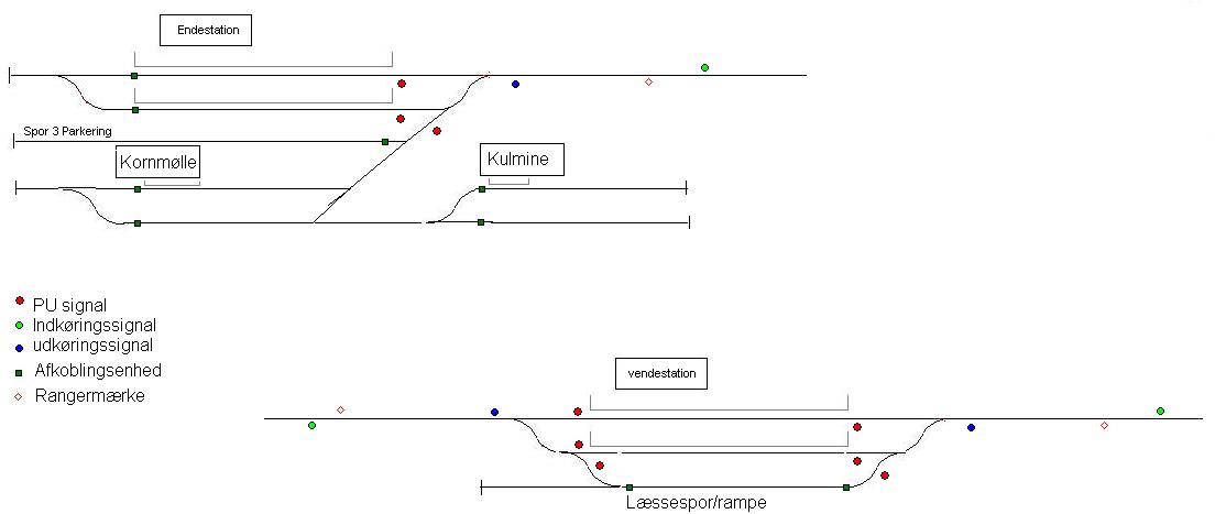

Signaler og sporskifter vil jeg styre analogt fra hver sin stations pult for at gøre banen mere publikums venligt.
Jeg har en Søn, og derfor vil jeg gerne lave banen så vi kan sende vogne til hinanden. Derfor har jeg lavet banen med to stationer. Denne ene er en endestation og den anden er placeret i en vendesløje for at mindske stationen størrelse.
Mine tog og vogne er primært epoke V
Mine tanker om den kommende bane:
1) Hvad er banen formål? Sv. Køreplanskørsel og godstransport. Køreplanskørsel kræver at der er mulighed for at krydse hinanden, derfor vil et overhalingspor i vendesløjen(skjult inde i bakken) være at foretrække. For at få et formål med godstransport skal der være en havn og industri på banen. Jeg arbejder i Vejle kan se den gamle kul kranen nede på havnen. Den bliver jeg nød til at have på mit kommende anlæg.
2) Hvor skal anlægget stå? Sv. Jeg har en plads på vores repos på 1sal. jeg har ca. 330 X 150cm langsvæggen, hvor der er plads til en plade på 120 X (80-100)cm hvor stationerne skal placeres
3) Hvordan skal bane kunne transportes? Sv. Jeg regner med at lave moduler langs væggen for at kunne skille det ad hvis det bliver nødvendigt.
4) Hvorfor har jeg ikke lavet en sporplan af det hele? Sv. Jeg er stadig i idé fasen, så når jeg er mere sikker i min plan vil jeg tegne den ind i Wintrack.
5) Hvad er det vigtigste ved banen? Sv. banen skal være så flot at min kone gerne vil have den stående, ellers er det en OM'er. Derfor vil jeg helst ikke have at bane bliver for stor, så jeg ikke kan overskue at gøre den færdig/pæn(en togbane bliver aldrig helt færdig!)
I er velkommen til at komme med kommentar til sporplan,signal placering eller afkoblinger.
mvh Peter
