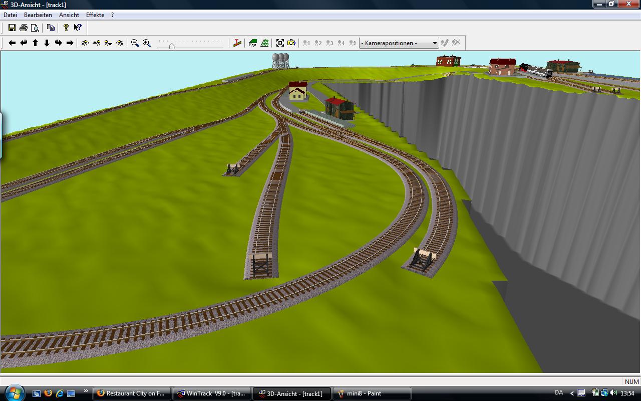

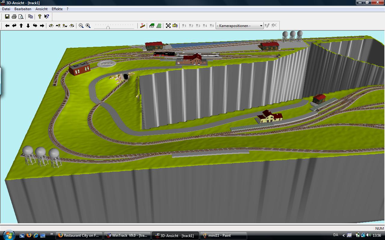

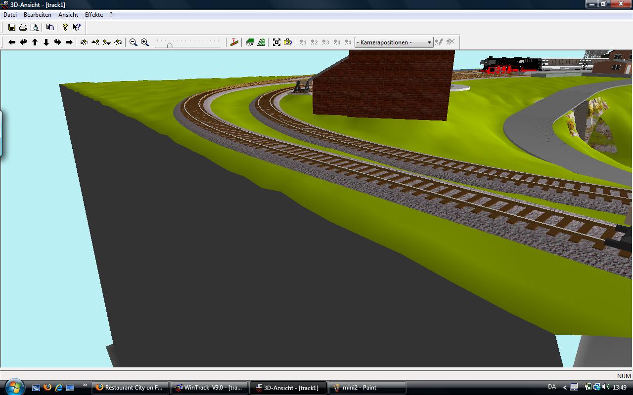

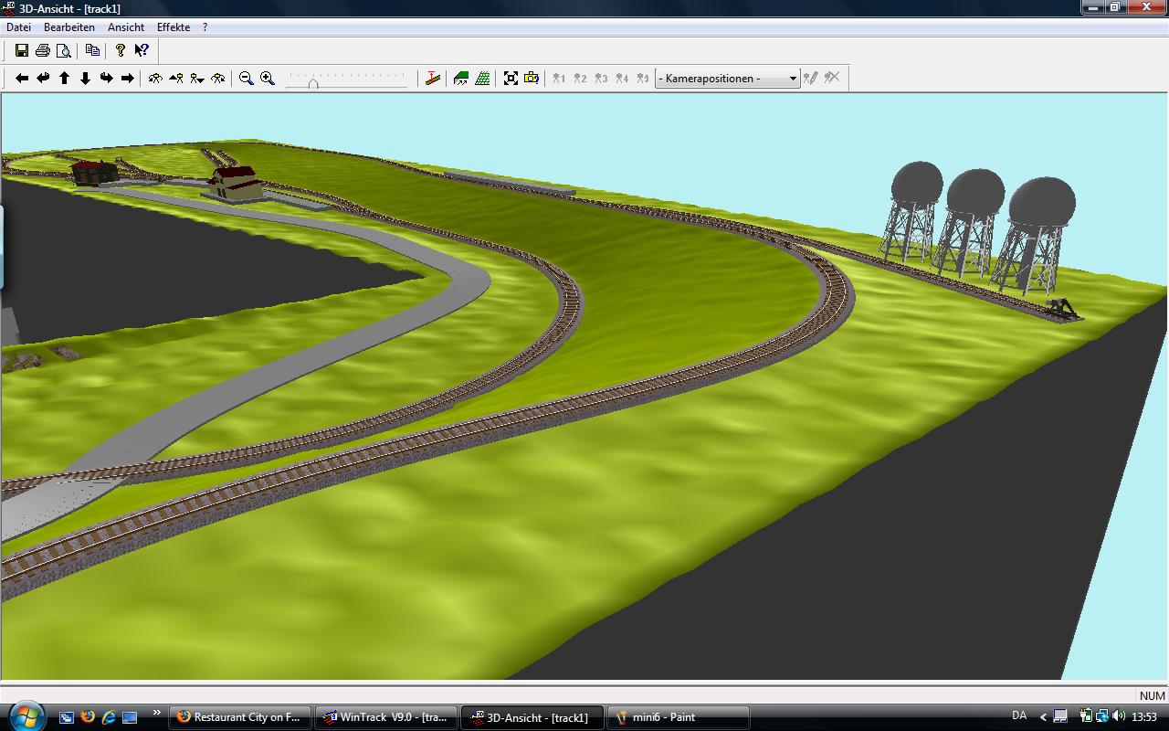

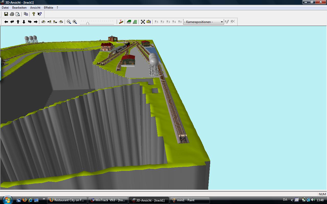

Til slut et par billeder af anlægget tegnet i wintrack demo og en igen en opfordring til kommentarer og forbedringer
mini12
mini9
mini7
mini3
mini2

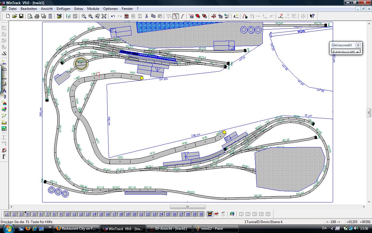

Og lige en sporplan der ikke kom med før
mini13
Jeg syndes det er en rigtig fin plan og en god indsigt som du har beskrevet med målsætning og idèer med kørslen.
Det som jeg ville overveje er.:
1. kan udtræks sporet fra havnen ikke blive lidt længere?
2. Jeg ville lave den 180 graders sving så stor som muligt ( håber den grå zone inde i svinget er et mande hul ), så de lange vogne ikke hænger for meget med " maven ".

Har overvejet det med udtrækssporet, men omvendt gør det ikke noget det bliver lidt besværligt og man skal tænke sig lidt mere om Wink
De er med den største standard Tllig har. Mener den er 53 cm i radius. Nej det grå er blot angivelse af at der skal være afalt... men ja bredden der kunne godt blive et problem. Regner ikke med der skal være mange lange personvogne så raidussen burde gå, men overvejer at lave et mandehul skjult under det fabriksanlæg der skal være i den grå zone
