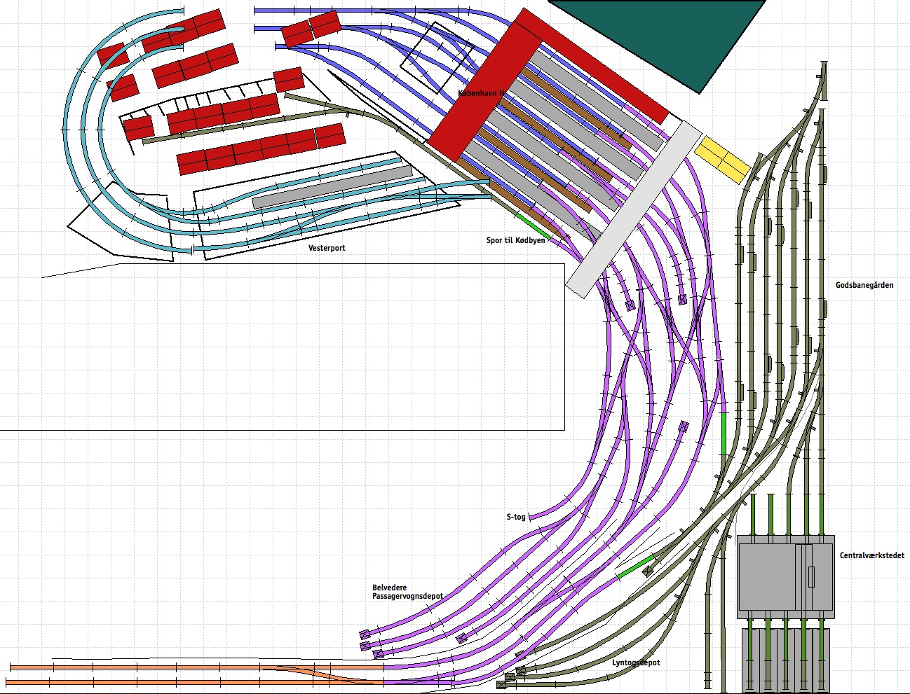

Hej Lars (og andre)
Sjovt forsøg ... jeg lavede selv dette for nogle år siden. Da boede jeg i en bolig, hvor jeg havde plads til et u-formet anlæg. Så jeg legede med tanken om Kbh. H.
Det er lavet i C-skinner (bortset fra GB som er i K-skinner).
Desværre er mit skinnetegningsprogram ikke så avanceret som WinTrack, så I må nøjes med flade tegninger. Vesterport var ment til at ligge lavere end Kbh. H, så sporene forsvinder tilbage ind under.
Mvh. PerBillede
