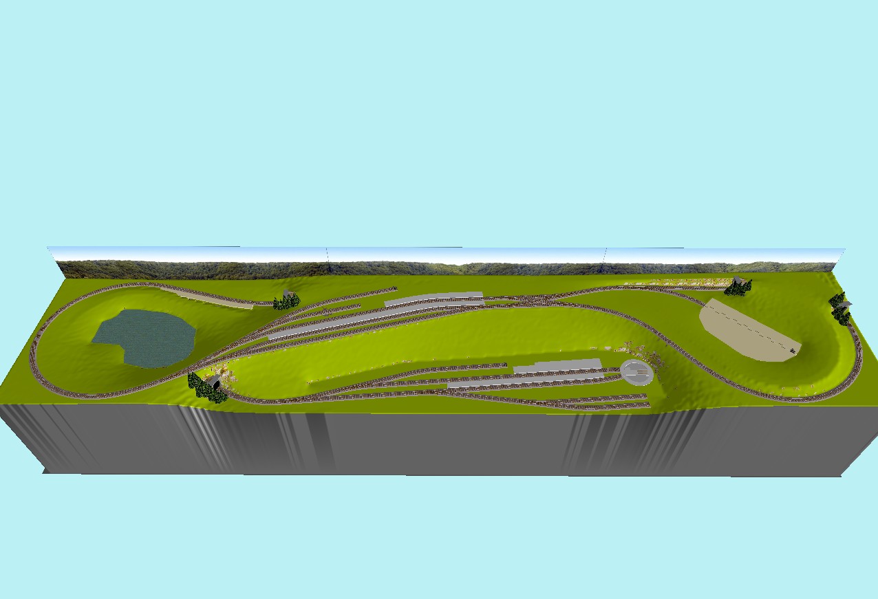

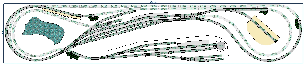

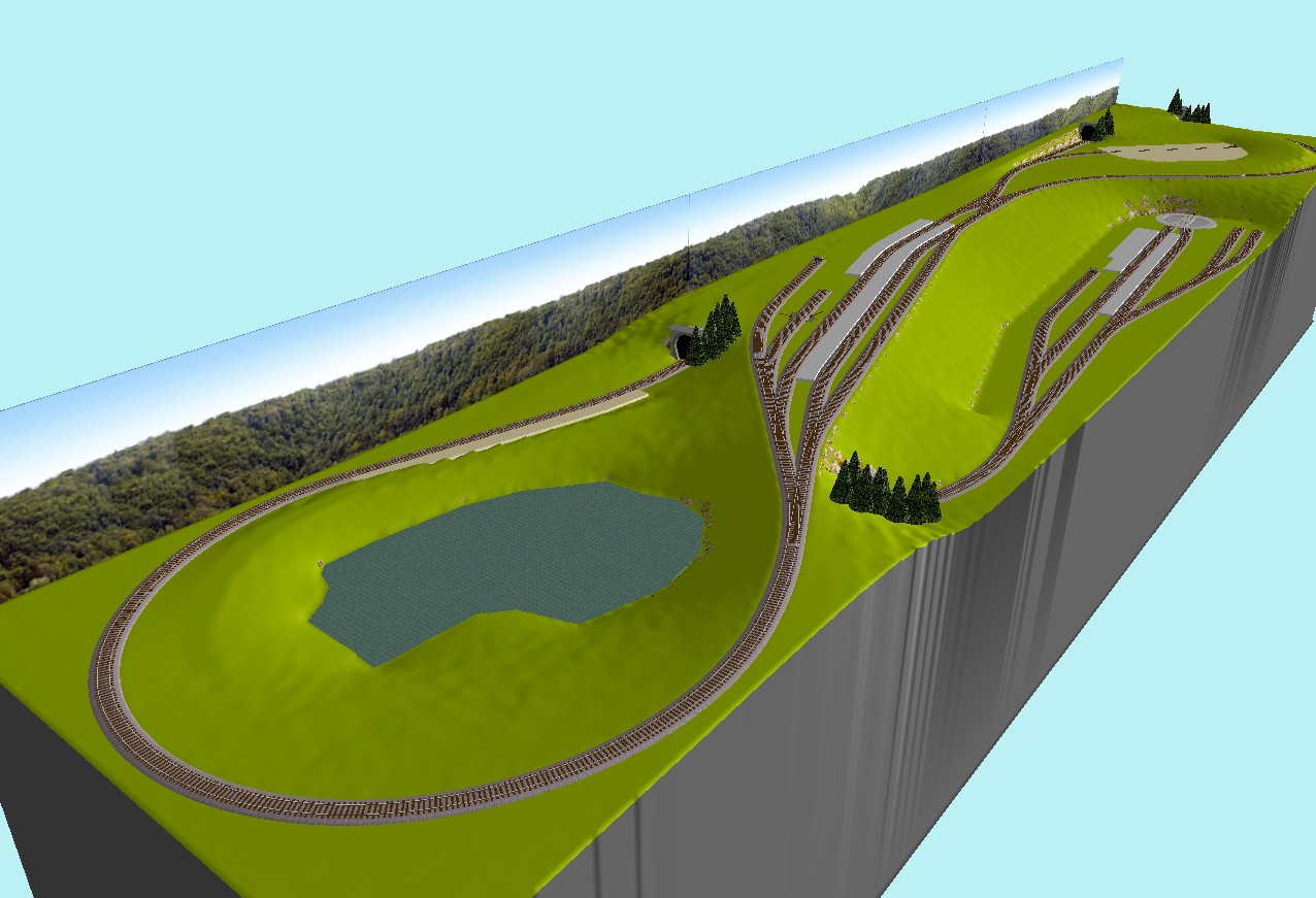

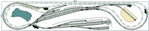

Jeg er nu kommet så langt, at jeg kan give jer en første skitse af hvordan anlægget kan udformes. Bredden på kun 114cm er noget af en nød at knække, hvis sporplanen ikke skal se for vild ud. Man kan nemlig ikke gå meget i højden på denne bredde, specielt ikke med Gribskovbanen som forbillede, da højdeforskellen i landskabet her er begrænset.
Jeg har brugt slanke sporskifter overalt og minimum R3 i hvor sporet er synligt. Jeg fik kun plads til to stationer, Helsinge og Kagerup samt trinbrættet Gribsø. Til gengæld blev der plads til Kagerup Savværk, der en gang i tidernes morgen faktisk har haft et eget spor med tilslutning til Helsingebanen (dog ikke til højre men til venstre Laughing out loud).
Jeg forestiller mig at anlægget har en helix i hver ende og at sporet fra skyggebanegården Hillerød dukker op kort før Gribsø passeres helt til venstre på billedet. Her ligger Gribsø Trinbræt. Her skal landskabes udformes sådan, at der ikke er noget afløb (bække eller åer) fra den ”sure” skovsø . De skarpe R2 er lagt inderst på anlægget og yderst er der lavet en tilnærmet overgangskurve (R9, R5, R4, R3...). Dette trick er benyttet, hvor jeg har haft mulighed for det.
Herefter nås Kagerup, som jeg på trods af C-skinnernes geometri har lagt i en kurve - helt som i virkeligheden, kan den naturligvis ikke fremstilles, og den er også kortet af. Perronlængden er dog anseelig, og må egentlig række til de tog, der skal køre der. Udkørslen mod Græsted og Helsinge (diamanten) skal hjemmeflikkes på basis af fire slanke sporskifter og et slankt krydsspor.
Sporet til Græsted (det højre) kører under anlægget ned til en helix i den anden ende. Sporet mod Helsinge kører under anlægget (overvejede at gøre det delvist synlig nedenunder Kagerup Station, men det så for pakket ud) og dukker op kort før Helsinge Station, der er vist i en tidlig udgave før forlængelsen af banen til Tisvildeleje.
Stationerne er tegnet ud fra min hukommelse (har jeg tegnet dem rigtigt?). Jeg har prøvet, at lægge Helsinge Station øverst til venstre på anlægget, så der bliver plads til en smule bygninger – i hvert fald på kulissen bagved, men resten af sporplanen går så ikke rigtigt op, først og fremmest fordi man får for store højdeforskelle på den begrænsede bredde.
Der mangler naturligvis en milliard træer og de rigtige bygninger. Jeg har placeret lidt træer foran tunnellerne, som naturligvis ikke skal se sådan ud. Togene skal bare forsvinde ind i skoven...
Rettelser og kommentarer modtages som sædvanlig med tak.
Jytte er imponeret af dit arbejde, hun gemmer planerne. Der er nemlig udvidelsesplaner for anlægget, sønnike flytter nemlig hjemmefra om 1 års tid.

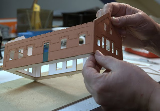

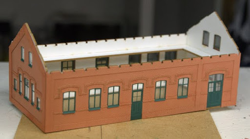

Jytte er nu færdig med mursten og murbuer, vinduer og døre er snart på plads.
Mere

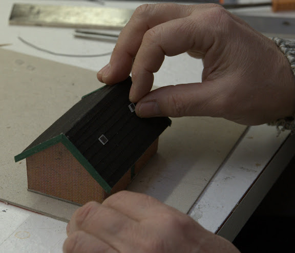

Taget på Helsinge Station er ved at være færdigt, så nu kan Jytte ane byggeriets afslutning.

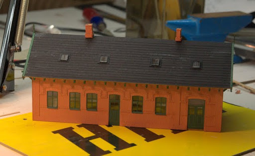

Nu er Helsinge næsten færdig, der mangler kun skorstene, tagvinduer og sternbrædder.
Så blev stationen endelig færdig. Der var igen en lille mangel ved byggesættet, da der ikke var laserskåret murstenspapir til den store skorsten. Det var dog ikke det største problem, da der var rigeligt med papir i overskud.

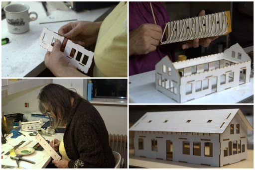

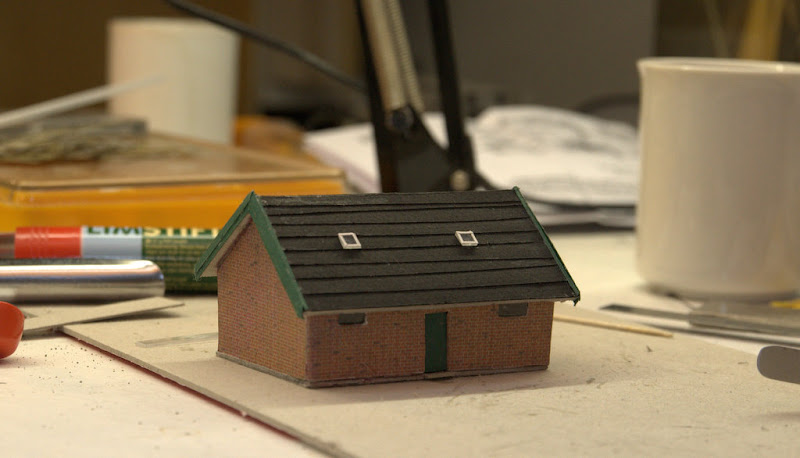

Jytte er begyndt på byggeriet af Helsinge Remise. I første omgang er det spærene der skal skæres fri og males.
Når de (spærene) er tørre går hun igang med selve byggeriet.
Selvom modellen er laserskåret er der alligevel et større arbejde med at skære de enkelte dele fri.
Til slut en lille video hvor Jytte skærer og maler.
[youtube]http://www.youtube.com/watch?v=35D3JLzCz3Q[/youtube]
Billeder fra byggeriet af Stationen + begyndelsen af remisen.

[quote="F.Ormstrup"]Jytte er begyndt på byggeriet af Helsinge Remise. "KLIP"
/quote]
Mht til manuels udskæring af delene, er det ikke normalt.
Jytte har fået fat i et af de først producerede byggesæt, som desværre ikke har fået power nok, (eller med sod på linsen), til at skære helt fri under skæringen .
Med erfaringen er jeg da også blevet bedre til at undgå den den type fejl så den slags skærearbejde er unødvendig.
