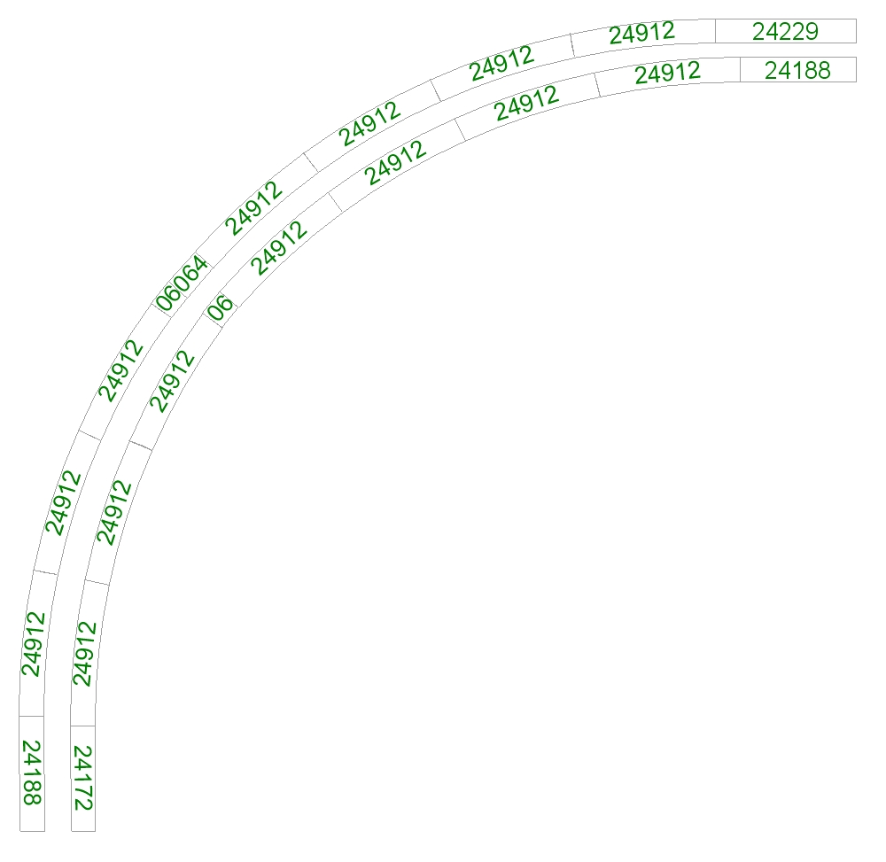

1) banen skal være dobbeltsporet, hvilket ikke er muligt med R9. Jeg kan kun bruge R4 + R5 i C-track. R9 kan dog bruges til andre sporføringer f.eks. til lokalbane eller på rangerområdet. Desuden bruges den også som udligningsstykke sammen med de slanke sporskifter.

2) Modulerne på 90 grader skal blot være med R4+R5 ikke R9 da den ikke kan laves 2 sporet.

Du kan godt køre parallelspor i R9 og R8 - se vedlagte (som jeg ikke kan huske hvor stammer fra - evt hmxiesa?)
