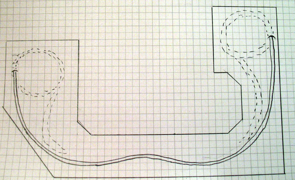

Okay, den var let, jeg behøves ikke engang at tegne.
Hver ef dine to "endeflader" indeholder 2 omgange i en helix til en dobbeltsporet bane.
Hele strækningen rundt mellem de 2 helixer laver du som en lang let buet (det var her C-skinnerne de røg ud) strækning med bakker, nogle steder på en lav dæmning, andre gravet gennem en bakke. Kunne være nordtyskland, kunne være Danmark.
Maser af landskab til at gå i gang med - masser. Jeg har en forestilling om at det kunne blive omend rigtigt flot.
Under pladen laver du en skjult opstillingsbanegård der har fat i begge helixer.

Tak for ideen, har du mulighed for at lave en lille skitse hvordan du mener? Kan ikke helt finde rundt i det.
http://ledprint.dk
Modstandsberegner
Fuldt optrunke spor er synlige. "Punkterede" er skjulte.
Inde under midten er der plads til en 6-8 opstillingsspor - 4 i hver retning
De resten er landskab.

Dejlig enkel plan Klaus.
Der er jo heller ingen der siger at man SKAL have en station. Dog er der plads til en station midt i det synlige spor. Dog synes jeg ikke der er plads til 2 stationer, hvis du ønsker dette Bibi.

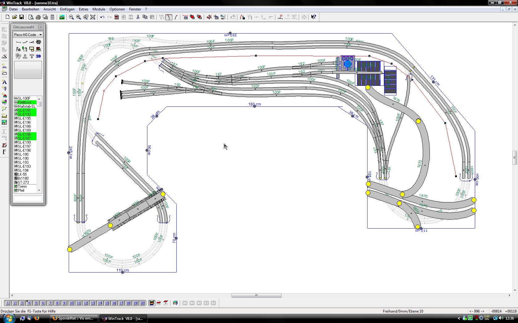

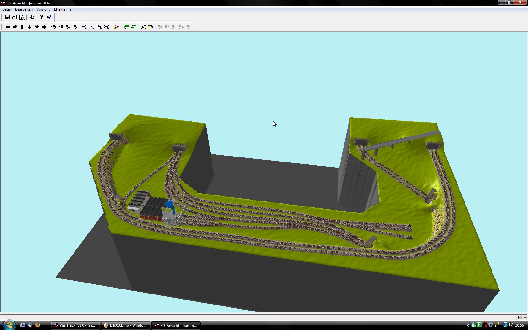

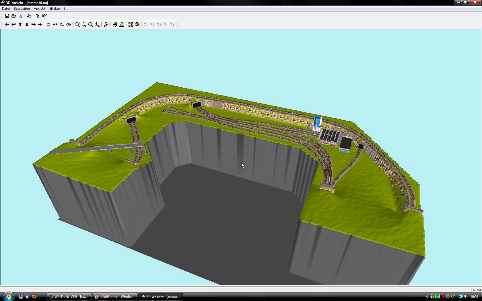

Nå, så fik jeg mig endeligt taget sammen til at tegne lidt og efter mange ideer, er jeg kommet frem til nedenstående og det skal jeg lige have lidt input omkring.
Ideer til forbedringer osv.
Der kom alligevle lidt mere på banen end kun landskab
Banen indeholder en lille station, hvor der mest vil være gods, men sikkert ogås et persontog engang i fremtiden.
Fabrikken til højre, skal være et stålværk, noget med træ eller bare et transport firma med containere. Noget i den stil.
Venstre side bliver parkering til loks og der kommer måske også en læsserampe til lastbiler. Måske bliver der også container i den side.
Det ekstra spor der kommer ud af tunellen i højre side, rammer sammen med et af de korte spor i venstre side, hvor de kommer ud af tunellen. På den måde kan jeg have et tog til at køre uden om stationen, mens jeg rangerer eller kører med et andet.

Kan du uploade din 2d tegning (med de skjulte sporføringer) og fortælle os hvilket sporsystem du bruger? Det vil gøre en kommentering lidt lettere...
Bibihest
Indlæg: 1.300
Ja det kan jeg da.
Arbejder stadig lidt på planen, men den er her..
Planen er at bruge Peco code 75 til det hele.
http://ledprint.dk
Modstandsberegner
Det er en lang flot paradestrækning du har, men når du nu arbejder med fleksspor ville jeg også arbejde med overgangskurver der.
Sporet udenom stationen "virker" naturligvis kun i den ene retning og du bliver tvunget til at bruge hovedstrækningen som udstræksspor, hvilket er uhensigtsmæssigt. Og det oven i købet ind i en tunnel.
Perronlængderne på de 3-4 hovedspor i stationen er forskellige og peronnerne bliver nok for smalle til højre på stationen, en stationsbygning er der dårligt plads til. Du har ikke udnyttet pladsen til at gøre din station så lang som muligt, kan løses ved at trække kurven i stationens højre side helt hen til kant.
Du har ingen mulighed for at sætte større tog sammen på din banegård, sidesporene rækker kun til sammensætning af mindre godstog.
Du har lavet en tosporet rundbane så kørsel fra A til B er ikke mulig og der er ikke nogen skjulte overhalingsspor, så de tog der kører ud fra stationen er også de der kommer først ind igen. Overvej om du ikke skulle lave en "dogbone", du har pladsen til det.
Jeg går ud fra, at du har højrekørsel, hvis dette er tilfældet, kan du i vestgående retning kun benytte to af stationens spor og i østgående retning ligeledes kun to. Forsøg at ligge transversaler før indgangen(e) til stationen. Dette øger fleksibiliteten.

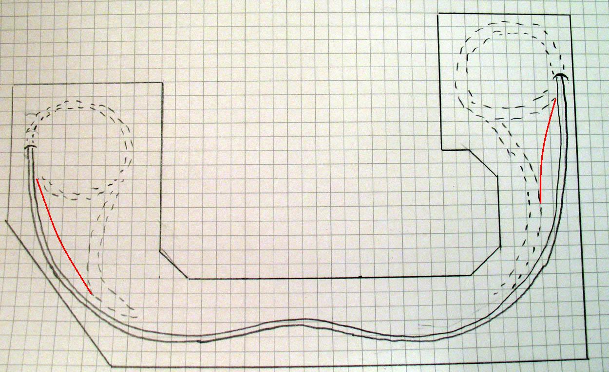

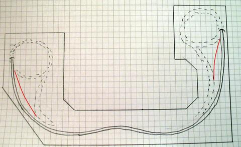

Fin paradestrækning. Fin lille station. Godt skjulte kurver. Ja jeg syntes det så rigtig godt ud, men så kom Litra P og udpegede de svage punkter! Det er godt at vi har nogle garvede her i forumet. Kanon.
Nu er jeg jo ikke så garvet, så måske jeg har overset noget, men det er de samme tog der kommer ind på stationen igen og igen fra samme side. En mulighed er vel at tilføje de to strækninger, som jeg har skitseret herunder. Jeg kan så godt lide muligheden for at vende togene rundt, så de kan benytte begge retninger.

Det var noget jeg kunne bruge der. Det vil jeg se om jeg ikke kan få med i planen.
Jeg har længe overvejet om det skulle være som en knogle, men jeg er ikke helt vild med den form på den her bane og jeg synes de fylder for meget og jeg ved heller ikke hvor de næsten skulle placeres.
Men tak for ideerne der, det vil hjælpe lidt på kørslen.

Skarpt set! De to røde streger er sat genialt

Har dem liggende, så det er ikke det store problem
De skal vel bare sættes ind ved de røde streger right??

Right!
