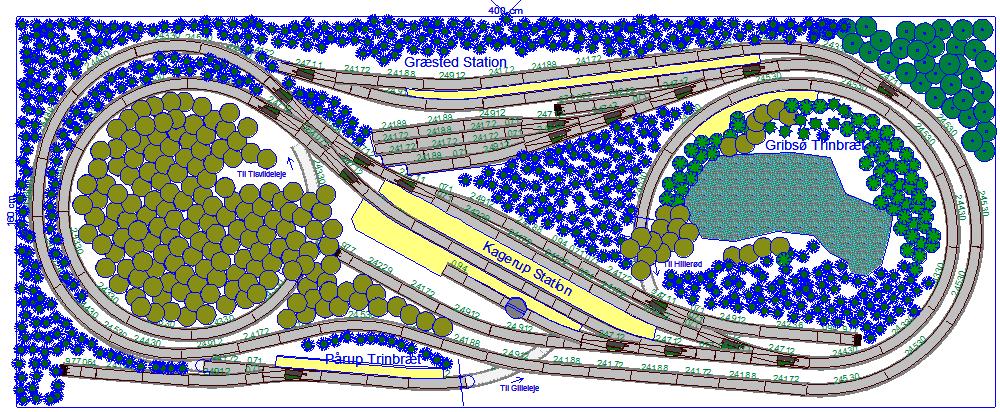

Dette anlæg er tegnet, fordi jeg engang på min egen bane planlægger at lokalbanen skal have Kagerup som krydsningsstation. Som barn kørte jeg tit med ”Rødhætte”. Til at begynde med endda, hvor man stadig kunne være heldig eller uheldig – alt efter valg af perspektiv - at komme til at køre med en af de gamle skinnebusser.
Planen er med sine 4 meters længde lidt svær at anbringe i de fleste danske parcelhytter. Jeg er gået ud fra at værelset også skal kunne bruges som gæsteværelse nu og da, derfor har jeg igen valgt en løsning, hvor banen kan skubbes ud fra væggen, når der skal køres.
Opbygning

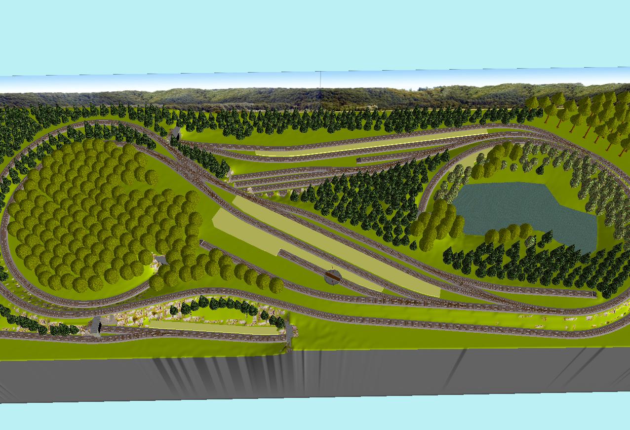

Planen er 4,0 meter i længden og 1,6 meter i bredden. Anlægget forestiller jeg mig med hjul (der kører i skinner langs med anlæggets venstre og højre kant). Når anlægget ikke er i brug, bliver dette skubbet op i mod værelsets ene væg. Når anlægget er i brug, står det midt i lokalet således, at man fra begge sider kan nå ind til midten.
Anlægget er stort nok til, at to personer kan have glæde af driften. For at komme over på den anden side skal man enten sørge for ”duck under” løsning (hvilket er lidt svært, fordi der er hele tre niveauer under ”overfladen”. Hvis værelset er længere end de 4,0 meter, kan man jo bare gå udenom.
Præmisser
Skinnesystem Märklin C, kun slanke sporskifter, minimum kurveradius R3 altså ingen brug af R1, R2, kurvesporskifter eller trevejssporskifter. Der skal skæres, files og saves en del i C-skinnerne her og der.
Tema
Temaet er som nævnt Gribskovbanen i model, og jeg har valgt at lave et anlæg, hvor der kan køres køreplankørsel, således at en eksisterende ”real-life” køreplan (tilpasset) kan benyttes. Valget af epoke er lidt svært, for det første fordi man jo nok ikke gider at se de samme tre lynettetog kører frem og tilbage på strækningen, for det andet fordi, der ikke er noget materiel (næsten) i epoke II på markedet, heller ikke noget der kan ombygges.
Jeg ville nok være lidt fleksibel her og lade Kagerup være være så original som muligt, det vil sige før moderniseringerne, der gik udover den lille remise og drejeskiven og den tidligere modernisering, hvor stationen blev skæmmet af et tag med et for lille tagudhæng. Græsted kan man til gengæld vælge at bygge i en tidlig version, herved bliver sporplanen også lidt enklere. I planen har jeg forsøgt at gengive den med Nordsjællands Veteranbanes spor og bygninger, som den fremstår i dag. Dette er ikke helt lykkedes 100%, måske kan man på dette terræn overveje at bruge standardsporskifterne.
Netop fordi jeg gerne ville have et ”kørselsanlæg” er banen lidt kompakt og der er meget synligt spor. For de af jer, der hellere vil se en lidt mere landskab, kan Pårup trinbræt sløjfes og lægges under jorden og som nævnt kan Græsted station vælges i en ældre model, hvor veterantogenes spor så ikke skal med. Så er der vistnok kun et eller to spor hen til et pakhus og en læsserampe. I øvrigt har jeg ikke haft nogen originaltegninger af sporplanerne til rådighed, så hvis der er nogen der har dem liggende ville jeg blive meget glad for en kopi.
Sporplan

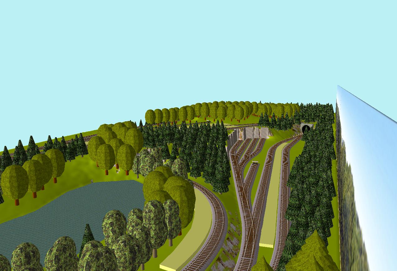

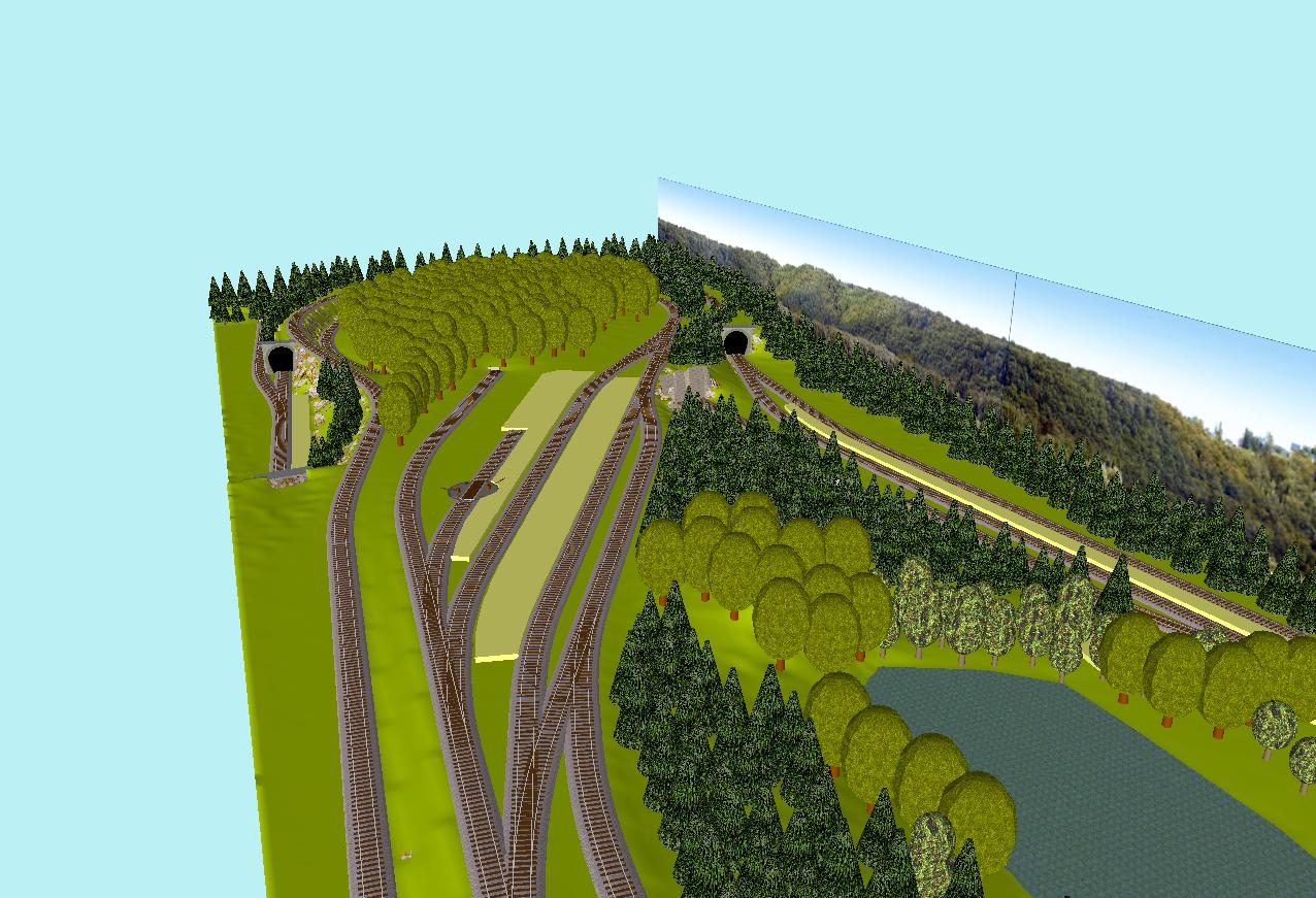

Rejsen starter i Hillerød (skyggebanegård, niveau -3) og kører forbi Gribsø, herefter nås Kagerup, der skulle være en (næsten) nøjagtig kopi af originalen. Perronen er blevet en smule bred. Dette hænger sammen med den hjemmelavede diamant ved udkørslen til henholdsvis Gilleleje og Tisvildeleje. Man kan ikke uden et komplet selvbygget spor her komme længere ned i afstand mellem sporerene.
Herefter kan man køre mod Græsted (krydsningssation), hvor jernbanemuseet holder til, derefter forsvinder toget igennem en tunnel og når Pårup, der har fået et stikspor til en lokal industrivirksomhed. Dette er kun for at skabe lidt mere godstrafik på banen. Herefter går turen videre ned til skyggebanegården ( niveau minus 2), der logisk nok hedder Gilleleje.
Hvis den venstre udkørsel vælges i Kagerup, så kører man kort tid efter igen ned til en skyggebanegård (niveau minus 1), denne hedder naturligvis Tisvildeleje.
Iøvrigt har jeg ikke tegnet skyggebanegårdene ind. Jeg forestiller mig at de er simple vendsløjfer med et tilstrækkeligt antal overhalings- og opstillingsspor. Som i virkelighedens verden skal, der være mere plads på Hillerød end på de andre to endestationer. Jeg har ikke tegnet nogle bygninger ind på planen for de findes logisk nok ikke som 3D tegninger til WinTrack. Og de der findes ser temmelig tåbelige ud på layoutet.
Epoke og rullende materiel
Som nævnt anlægget tænkes henlagt til epoke III engang i slutningen af 50erne eller i 60erne. Rullende materiel findes der meget lidt af i handlen. Motorvognene fra Triangel fås som byggesæt (mange penge - men så vidt jeg kan se ikke dyrt i forhold til kvaliteten). Skinnebusserne kan man nu få i model fra andre baner og derefter ommale. En rumpeged kan man finde i Tikøbs program. Lynetterne skal man selv bygge (overdele kan vist stadigvæk fås). GDS L1 kan købes og/eller selvbygges. GDS L2 kan ombygges fra en Roco V65 eller fra den tilsvarende model fra Hobbytrain. Fra KM tekst fås der GDS-litreringer til en standard G10-vogn (der stort set bare skal males sort og så er den hjemme).
Endvidere har Lokomotivet bragt en del artikler omhandlende ombygning/bygning af de små personvogne til banen eller de lidt større CL-lignende vogne, der sammen med marcipanbrøddet også kom ud at køre på de lange skinner. Banens tidlige dampmateriel kan ikke ombygges fra noget eksisterende industrimateriel – de er nemlig meget små. Men det kunne nu være sjovt at prøve kræfter med en selvbygget model af GDS Nr. 11.
Tricks og særheder
Udover tricket med den selvbyggede diamant (se hvordan den laves her) og de modificerede C-skinner, er der ikke indbygget så meget hokuspokus dennegang. Hvis man har mere plads til rådighed (et helt værelse - gerne mindst 4 gange 5 meter) kan man vælge at lave et U-formet anlæg og således også få Tisvildeleje og Gilleleje med i model. Disse kan man bare trække ud fra skyggebanegårdene, der derefter overtager rollen som krydsningstationer. Hillerød har jeg aldrig fundet særlig spændende ud fra et GDS perspektiv så den dropper vi...
Forslag til forbedringer og rettelser af fejl modtages med tak...

Tak, så blev vi lidt klogere. Et spørgsmål har jeg med hensyn til Kagerup station. Jeg mener at kunne huske, at den lille drejeskive havde to spor udover tilkørselssporet. Eksisterede der ikke et meget kort stikspor til venstre for det der førte ind i remisen?
Søndenfjords
Indlæg: 284
Ifølge sporplanen fra 1942, som er gengivet i bogen om Gribskovbanen, havde drejeskiven ikke andre spor end tilkørselssporet og remisesporet, sådan som du har lavet det på din plan. Men der kan selvfølgelig være kommet et stikspor til siden.

Det ser rigtig godt ud og meget inspirerende, da du uden at det ser for klemt ud har fået mange stationer ind på så lidt plads (hvem der bare kendte til begrænsninger) og samtidig bør den kunne bygges for en forholdsvis billig penge
nipe
Vanløse
Indlæg: 474
Ud fra din beskrivelse formoder jeg dit rum er ca 6m x 4m og må så spørge: Har du overvejet et 'langs væggen' anlæg?
Når rummet så skal bruges til andet formål, kører du blot den ene halvdel væk (evt ind under den stationære del).
En del af den flytbare sektion kan ovenikøbet laves med en standard overgang - som du så kan tge med til de kommende modul-træf for 3-skinne kørere
Ved anlæg langs væggen mister du dog muligvis den tætte kontakt med din med-kører, da I så ikke står ansigt til ansigt over anlægget.
mvh niels peter
DK-2720
Tak for de pæne ord. Når du siger billig penge, skal du lige huske at regne de ikke (ind)tegnede skyggebanegårde med.
Og jeg vil ligeledes anbefale et kursus i træbygning hos Reiner, ellers er man lige den sædvanlige milliard kroner fattigere alene i indkøb af træer
Cowi
Indlæg: 315
Ja rigtig nok, men dem kan man altid lave af nogle billige skinner med en tredje i midten. Det behøver jo ikke være pænt hvis ingen kigger
Nej, anlægget er et tænkt anlæg, som jeg skrev, da jeg tegnede dette layout. Jeg ville ganske enkelt have en bedre fornemmelse af Kagerup i model (der - måske - skal indgå i mit eget anlæg). Du har ret i at hvis man har fulde 6 x 4 meter, så skal man nok overveje et langs væggen anlæg.
Ideen med at rulle en del af et anlæg ind over den anden del, finder jeg god. Den skal dog lige tænkes igennem i praksis. Eksempelvis husenes og træernes højde, der hvor der skal rulles indover. Og der bliver vel også nogle sporramper eller lignende, der skal kunne tages af ved sammenrulning.
