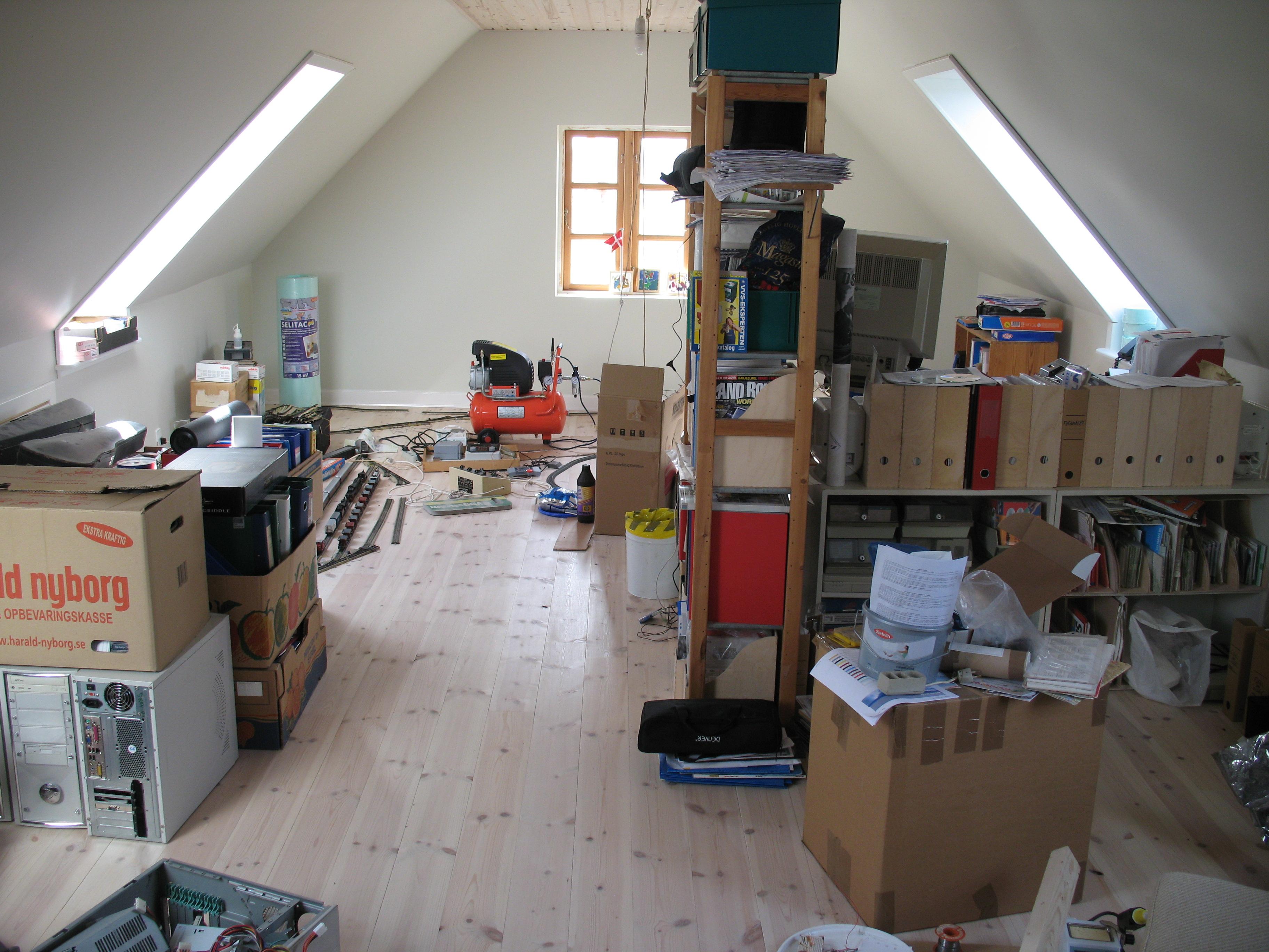

Rummet er: 8,20 x 4,20 meter
• Døren midtfor på den korte væg
• Skråvægge (45 graders hældning) der starter ca. 90 cm over gulv på langsiderne
• Indenfor til venstre (set fra døren) skal der være et hjørne med computere, men der skulle gerne blive plads til vendesløjfe og måske et krydsningsspor. Der kan vel være en trekant på ca. 1,5 x 1,5 meter
• Langsiderne skal der køre flere niveauer med spor – det øverste synligt (evt. kan de to øverste bytte plads undervejs). Jeg forventer at banen på de strækninger bliver ret smalt
• Det fjerneste venstre hjørne er her hovedstationen skal ligge med rangerareal, depot m.v. Måske kan der ligge en skjult station med depotspor til togstammer. IB + PC forventes tilsluttet her. Her er der alt efter hvor meget der skal være i det fjerneste højre hjørne omkring 4 (langside) x 2 meter
• Det fjerneste højre hjørne er der ca. 1,5 (langside) x 2 meter til rådighed. Her kan der være bane fra gulv til loft.
• Indenfor til højre kan der være bane fra gulv til loft ca. 4 (langside) x 1,5 meter.

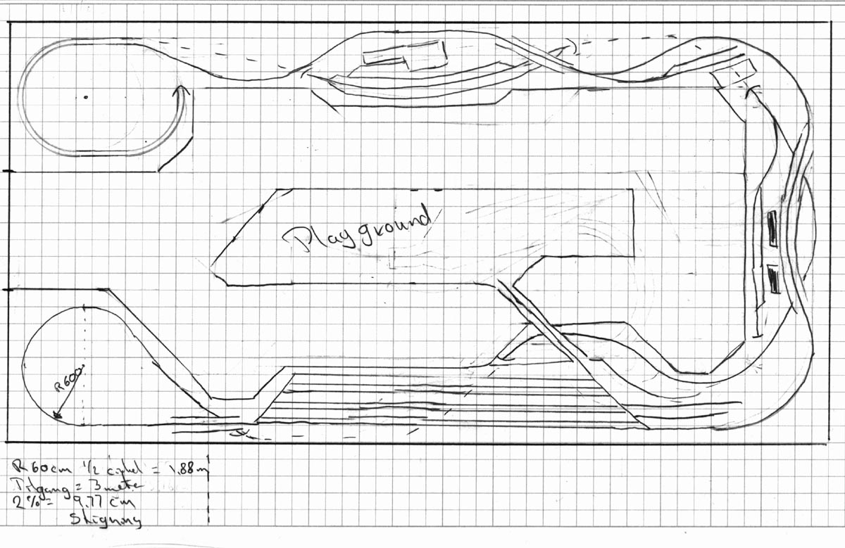

Jeg lavede lige en råskitse på, hvordan jeg ville fordele bane på 8x4 meter. Betragt det som en grov tegning der kan give ideer.
Lidt forklaring skal der dog være:
6 tern = 1 meter i dit lokale
Øverst til venstre er der en dobbeltsporet spiral der kan lede helt ned til gulvet, hvis du lyster, den er lidt "aflang" for at kunne få en lang nok tur rundt til nok frihøjde ved begrænset stigning. De 2 spor kommer ind i spiralen fra hvert sit niveau. spor fra det øverste niveau gør ind i midten af spiralen og nederste spor går ind "1 etage nede".
Øverste spor går ind langs væggen og kan gemmes bag en lodret mur eller træer om man lyster, går hen til et sidespor ind til industri, drejer i bunden af dit U hen over en bro, hvor nederste spor går under og ender ovre på den kæmpestore banegård. Fra banegården går en stor bro ud til "øen" midt i lokalet, hvor der kan anlægges grusgrav, havn, rangerareal eller hvad man nu lyster på de 4 meter sporlængde der kan blive plads til.
Fra stationen går man i den anden ende ud i en vendesløjfe, der kun kører 1 etage ned (og dermed ikke dækker for din skunklem). Sløjfen er lang nok til at du kan få næsten 10 cm højdeforskel.
Efter sløjfen går sporene i det skjulte og dukker ud under broen til "øen", vender nede i bunden af U'et hvor der er et lille sidespor til en indudtri, forsvinder ind under og dukker ud bag en bro til en mindre station, hvor der er plads til overhalning og et pakhus/læssespor, herefter ender den ned i spiralen og ned i opstillingsbanegården. Der er selvfølgelig basis for at køre begge veje rundt og er man ike så vild for at lave spiral, lader man sporene gå sammen på nederste etage og laver en enkeltsporet spiral.
Overhalningsspor på begge banegårde er 2+ meter i længden, så det bør ikke være noget problem med de tog du ønsker at køre. Planen kan spejlvendes med den store station øverst og så en dobbeltsporet spiral der går helt op til stationen så der er en stor strækning der ender på statione og nogle toge kører tilbage ud af den "travle strækning", hvorimod andre tager turen rundt af den enkeltsporede strækning. Alt skal krydres med masser af landskab (bakker og træer) der får sporene til at forsvinde lidt en gang i mellem, køre i bakkegennemskæringer og på dæmninger.
Så vidt muligt er der gangplads på ca 1 meter hele vejen rundt.
8x4m
Techek
Jelling
Indlæg: 923
Lækkert, moppe! Virkelig en inspirerende sporplan, rimeligt let forståelig forklaring og flot tegnet.
Dog vil jeg spørge om en kurve med 60 cm radius ikke er det laveste radius du/man vil anbefale til hovedstrækningen på en modelbane. Vi kan nok blive enige om at jo større, jo bedre, da der jo ikke er ubegrænset med plads, men det kan jo også blive lige lovligt skarpt.
Hvad synes I om 60 cm radius på en hovedstrækning?

Fin inspirende plan.
Min nuværende bane er med R600 og det er for lidt.
Personvogne hænger tydeligt udover sporet.
I den kommende opbygning vil jeg bruge disse mindste radier:
Hovedspor: R1500
Sidespor: R900
Havne- og rangerspor: R750
Det giver samtidig den fordel, at jeg kan lime kortkoblingskulisserne fast og benytte Kadee-koblinger uden problemer med flettede puffere.
Mit rum bliver så ca. 6x15 meter, som jeg vil udnytte til at have stationsspor i 4-5 meters længde Smile
Seriøse bud modtages.

Virkelig fin plan moppe! Laughing out loud
Desvaerre maa man huske paa at den bliver ikke lige saa smuk med M-skinner!
Grundideen i planen er dog god nok, hvis man vil have en et-sporet bane.
Det skulle ikke vaere alt for svaert at skjule skarpe kurver i tunneller, eller bag falske vaegge, fabriksbygninger, landskab, etc...
Personligt tror jeg at du blive traet af ikke at kunne gaa frit rund om oen, men skal enten gaa uden om, eller kravle under tilslutningssporet.
-Men WOW effekten naar man traeder ind i rummet kan man ihvertfald ikke forlange bedre... Wink
Hvad med frihoejde i gangarealet rund om oen? -Er der hoejt nok til det skraa loft, til at man kan gaa oprejst?
Jo, muligheden på de 1,5 meter der er palds til på de 2 vendestrækninger er også større end 600 mm. Til gengæld ville jeg også vælge at skjule både vendesløjfe og spiral. Der kan sagtens bygges bjerg hen over, eller by, hvor man kører lidt op til.
Skal det være kan man også placere en mindre station ovenpå vendesløjfen og have et stejlt spor derop.
Nej - det er klart et anlæg baseret på flexskinner.(M-skinner er altså passe, hvis man vil bygge et flot anlæg, dem kan børnene få)
I forhold til at kunne glæde sig over en stor smuk bro og det at have en forbindelse derudtil ?Nej - det er ikke værre end at have det som en "tunge" ud i midten
Det afhænger af, hvor højt der er til loftet i rummene.
Men ellers, ja, banen er smallere end døren og ved siden af døren er der også fri loftshøjde.
Kanonflot idé ... men jeg er enig med hxmiesa ... jeg tror øen i midten kan blive til irritation. Jeg ville nok bygge siderne lidt dybere i stedet og blot have midten. Der kunne evt. laves et arbejdsbord på hjul, som kunne stå under anlægget. Det kunne så trækkes ud på gulvet, når der skal arbejdes med maling m.m.
Jeg tror faktisk også at anlægget ville virke endnu større og imponerende, hvis der er luft i midten. Alt bliver måske mindre klaustrofobisk?
MVH:Per
Det er jo også blot hvordan jeg ville gøre.Øen i midten er et klart vagl så man kan se der man har derude hele vejen rundt og ikke kun fra 180 grader som med resten af anlægget.Jeg arbejder med et anlæg, hvor største dybde et 100 cm. Erfaringen viser at du kan ikke nå længere, hvis du skal passe på det i forgrunden
"Migtrofobisk" Laughing out loud

"moppe" skrev:
Nej, det kan langt fra gøre det......Jeg lavede lige en råskitse på, hvordan jeg ville fordele bane på 8x4 meter. Betragt det som en grov tegning der kan give ideer.Lidt forklaring skal der dog være:6 tern = 1 meter i dit lokaleØverst til venstre er der en dobbeltsporet spiral der kan lede helt ned til gulvet, hvis du lyster, den er lidt "aflang" for at kunne få en lang nok tur rundt til nok frihøjde ved begrænset stigning. De 2 spor kommer ind i spiralen fra hvert sit niveau. spor fra det øverste niveau gør ind i midten af spiralen og nederste spor går ind "1 etage nede".Øverste spor går ind langs væggen og kan gemmes bag en lodret mur eller træer om man lyster, går hen til et sidespor ind til industri, drejer i bunden af dit U hen over en bro, hvor nederste spor går under og ender ovre på den kæmpestore banegård. Fra banegården går en stor bro ud til "øen" midt i lokalet, hvor der kan anlægges grusgrav, havn, rangerareal eller hvad man nu lyster på de 4 meter sporlængde der kan blive plads til.Fra stationen går man i den anden ende ud i en vendesløjfe, der kun kører 1 etage ned (og dermed ikke dækker for din skunklem). Sløjfen er lang nok til at du kan få næsten 10 cm højdeforskel.Efter sløjfen går sporene i det skjulte og dukker ud under broen til "øen", vender nede i bunden af U'et hvor der er et lille sidespor til en indudtri, forsvinder ind under og dukker ud bag en bro til en mindre station, hvor der er plads til overhalning og et pakhus/læssespor, herefter ender den ned i spiralen og ned i opstillingsbanegården. Der er selvfølgelig basis for at køre begge veje rundt og er man ike så vild for at lave spiral, lader man sporene gå sammen på nederste etage og laver en enkeltsporet spiral.Overhalningsspor på begge banegårde er 2+ meter i længden, så det bør ikke være noget problem med de tog du ønsker at køre. Planen kan spejlvendes med den store station øverst og så en dobbeltsporet spiral der går helt op til stationen så der er en stor strækning der ender på statione og nogle toge kører tilbage ud af den "travle strækning", hvorimod andre tager turen rundt af den enkeltsporede strækning. Alt skal krydres med masser af landskab (bakker og træer) der får sporene til at forsvinde lidt en gang i mellem, køre i bakkegennemskæringer og på dæmninger.Så vidt muligt er der gangplads på ca 1 meter hele vejen rundt.Klaus
Jeg tror du har fuldstændig ret i at det ikke kun er det halve arbejde at udarbejde en sporplan, men det er spændende. Min tålmodighed kommer på alvorlig prøve, da jeg gerne vil lave nogle rammer og sætte nogle skinner op ... Wink
Jeg vil gerne give dig stor ros for dit oplæg. Det ser meget spændende ud. Du har udarbejdet et langt mere simpelt oplæg i forhold til mit eget. Det kan godt hænde det er rigtigt af mig at simplificere langt mere. Det viljeg kigge nærmere på. Uha flere kompromisser ... Sad
Du har dog lavet Helix'en på en smart måde og det vil jeg prøve at lave på min plan. Mine stigninger er "lidt" for voldsomme i min tegnede Helix.
Du har tegnet en station der buer og det har jeg også stor lyst til at have på mit anlæg. Jeg vil lave en prøveopstilling med M-skinner der gab'er og se hvordan resultatet bliver.
Dit flotte oplæg ser ud til skulle bruge flexskinner og det kan da godt være der skal være enkelte sving baseret på det, men mine M-skinner kommer til at være mit skinne-grundlag.
Jeg har klart en udfordring med dybden i mit anlæg når jeg skal nå ind over specielt i hjørnerne. Nå, der skal tegnes igen. Jeg ved ikke lige hvordan jeg skal gab'e M-skinner i WinTrack6.1. Nogen der ved om det kan lade sig gøre?
Tak, jeg brugte også en hel aften på det, men kalrt inspireret af noget jeg har set før. Læg også mærke til hvor mange gange jeg har ændret "øen" og udkørslen dertil.
Voldsomme stigninger, det fortryder man når man begynder at køre med 15-20 så godsvogne og en maskine der ikke kan slæbe det.
Der er et par steder i Danmark jeg gerne vil bygge i 1:87. Et af dem er Skanderborg station der ligger i en bue. Så er der bare dømt hjemmelavede perron'er med tilbehør....
Det andet sted er lige vest for Viborg, hvor banen til Struer går på en stor dæmning og tilbage i en indskæring i en bakke.
Jeg kunne ikke finde på at gab'e noget. Det danner basis for flere afpsoringer.

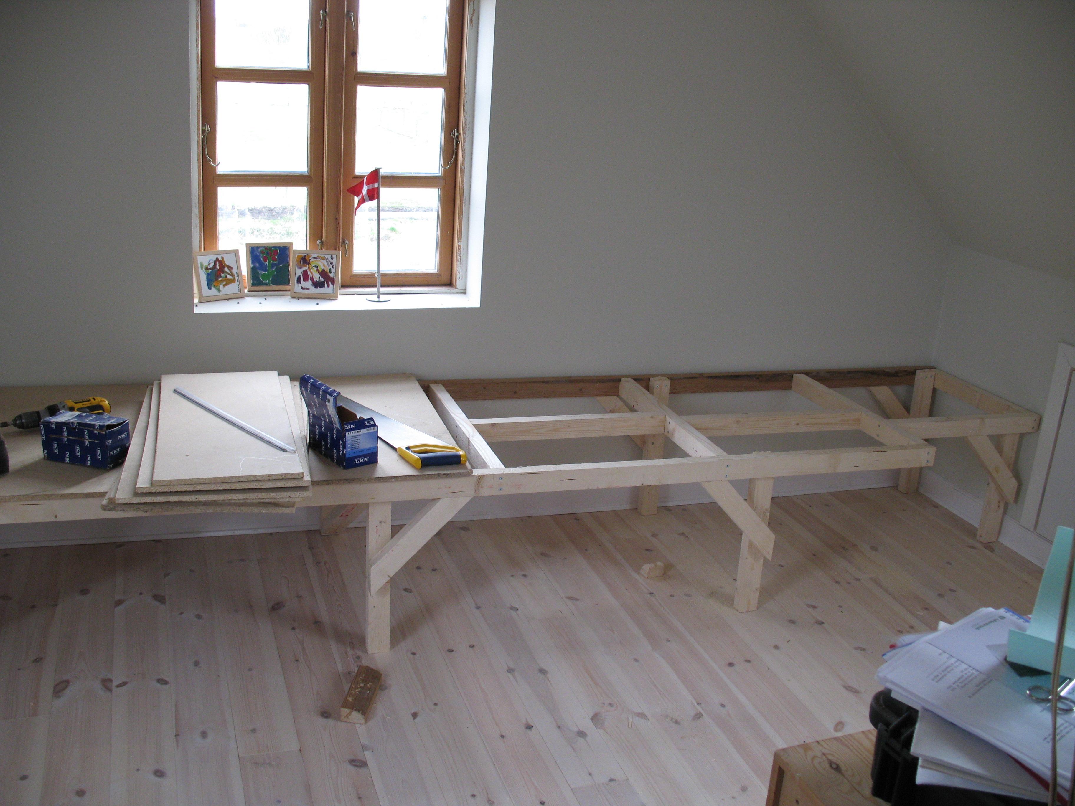

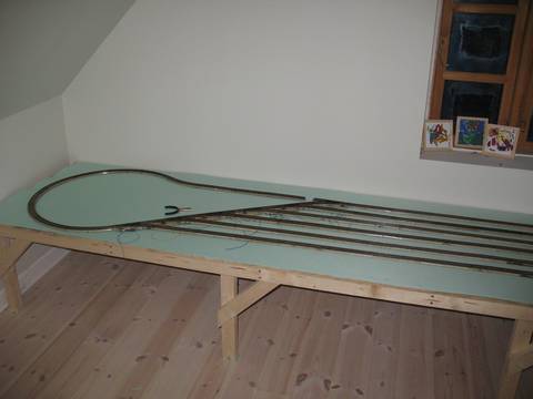

Ja jeg er jo kommet lidt videre ...
Jeg ville gerne have vist Jer min prøveopstilling, men jeg har ikke lige programmet til at shrinke et billede.
Jeg skal ud og købe flere materialer på lørdag. Det er bare gået så godt med den første opbygning.
Er der nogle der har været i Svinninge og se deres modelbane?

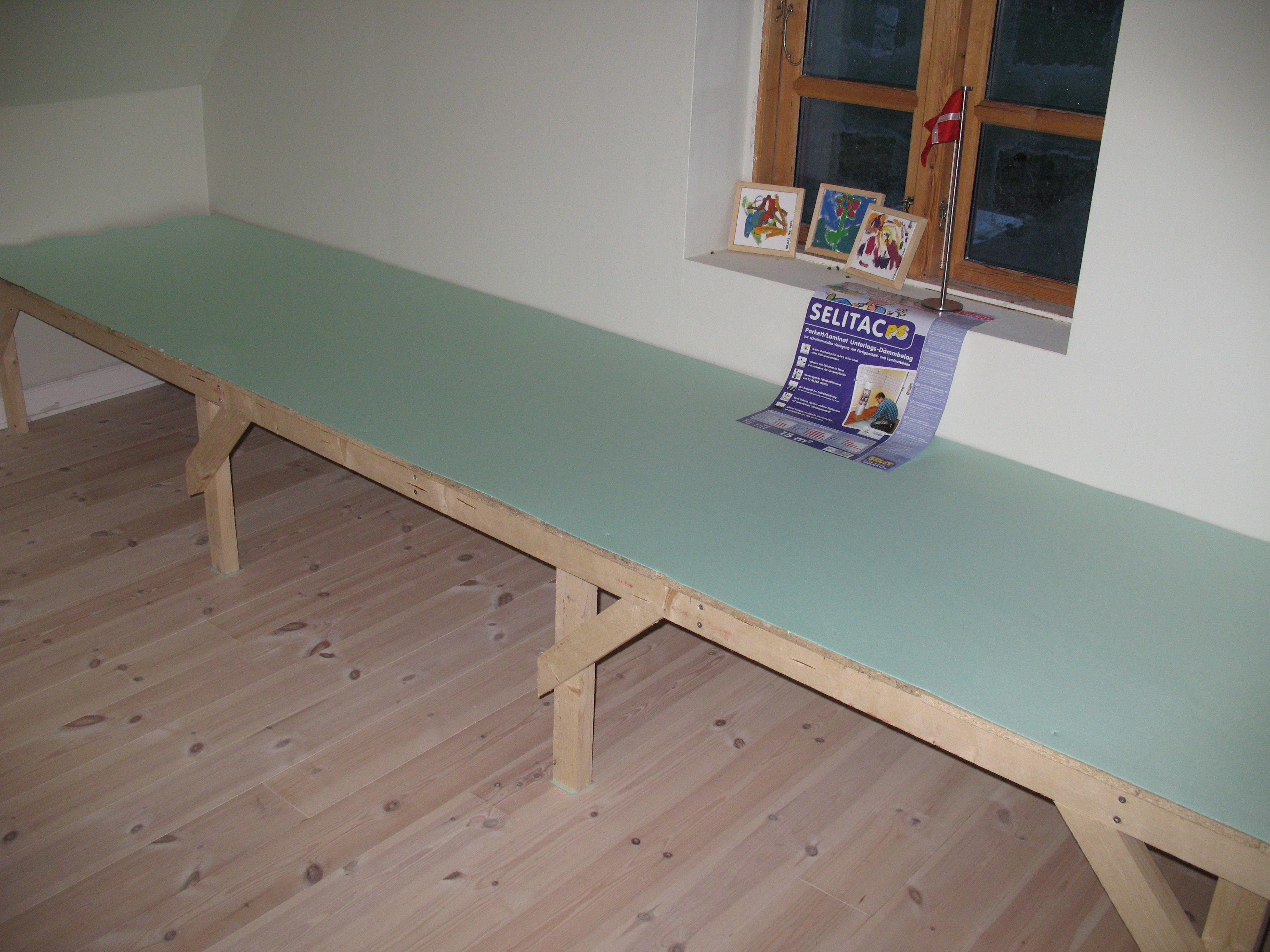

Jeg lurer på om nogle har prøvet at bruge gulv-dæmpe-materiale som underlag til modelbanen?
Jeg tester ihverttilfælde det nu.

"martindahl" skrev:
HejTak for din ros Palle.Jeg lurer på om nogle har prøvet at bruge gulv-dæmpe-materiale som underlag til modelbanen?Jeg tester ihverttilfælde det nu.Martin Wink
Jeg prøvede det på et tidspunkt, hvis det altså er det grønne der minder lidt om masonit, jeg var absolut ikke tilfreds med det Evil det gav temmelig meget resonans i konstruktionen, som består af en ramme med en 9mm x-finer. I dag benytter jeg hvid flamingo som underlag og næste gang bliver det nok kork

"meyland" skrev:
[Jeg prøvede det på et tidspunkt, hvis det altså er det grønne der minder lidt om masonit, jeg var absolut ikke tilfreds med det Evil det gav temmelig meget resonans i konstruktionen, som består af en ramme med en 9mm x-finer. I dag benytter jeg hvid flamingo som underlag og næste gang bliver det nok kork
Dette materiale er absolut ikke masonit. Det minder mere om tynd flamingo, men mere sammenhængende. Det skulle dæmpe ca. 20 db. Jeg er derfor spændt på om fruen i hendes værelse nedenunder vil opleve togstøj - ud over hvinende bremser, fløjt og andet "naturlig" lyd.
Slæbesko mod M.skinner..... det larmer......
Syntes at du starter med at lægge plader ud. Er det permanent ?
Icage converter one virker ret fint

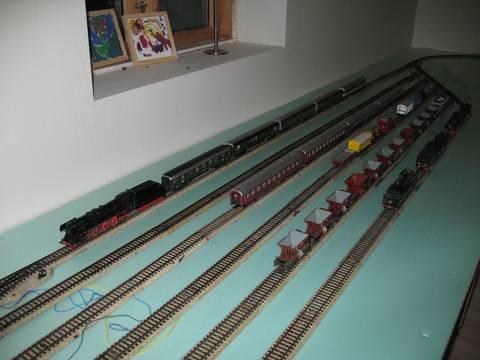

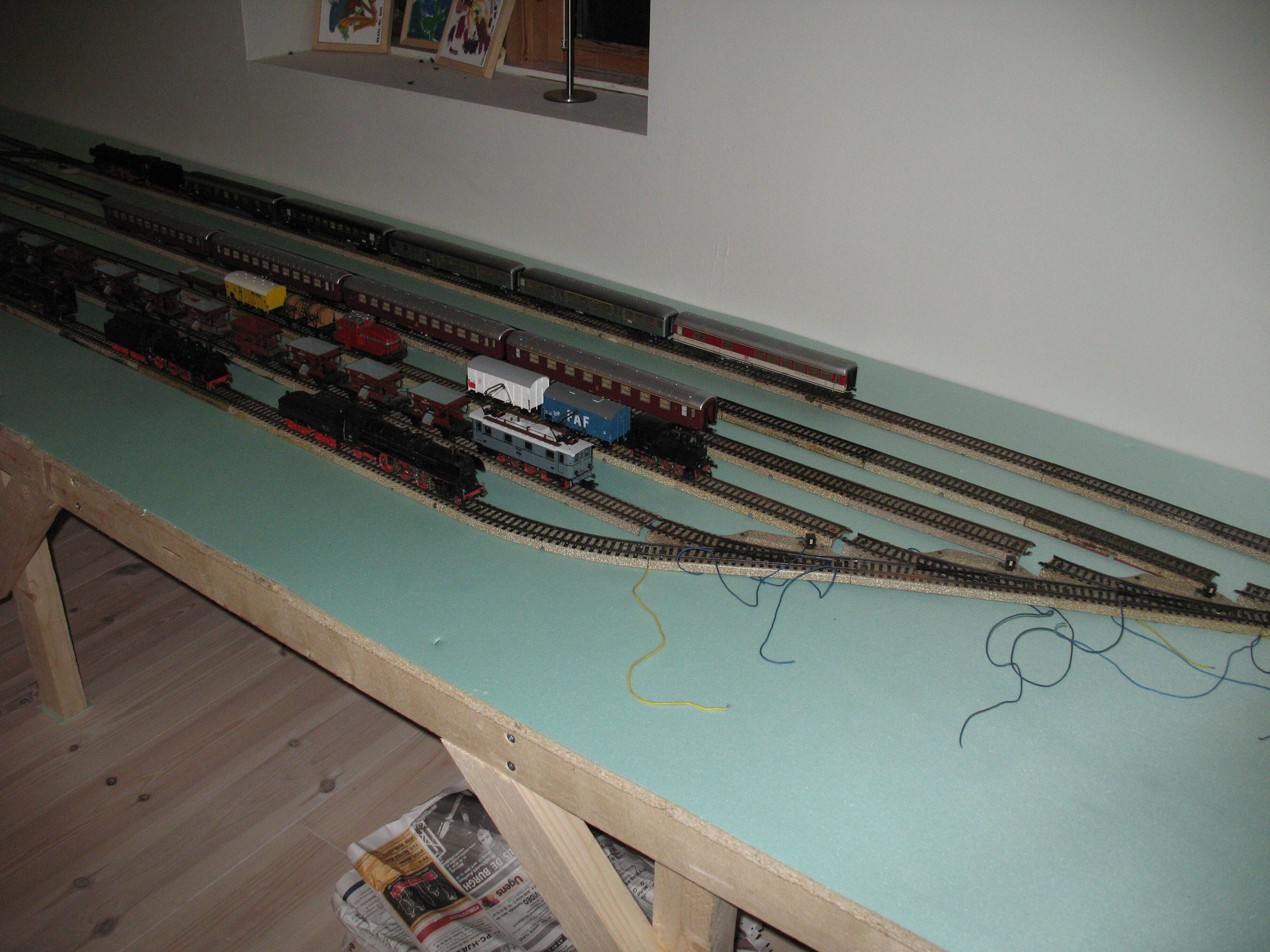

Når du skriver permanent - hvad mener du så?
Hvis tænker i Fremo-moduler eller tilsvarende - så er det ikke det jeg bygger. Jeg har valgt at lave - så lad os kalde dem - sektioner. Der vil komme flere sektioner og nogle af dem vil blive placeret oven på hinanden.
Den sektion der er på billedet er til den ene vendesløjfe med opstillingsspor. Det er en skjult station.
Jeg tester da lige converteren af ... (det virkede)

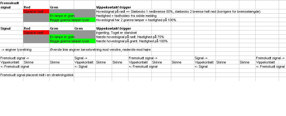

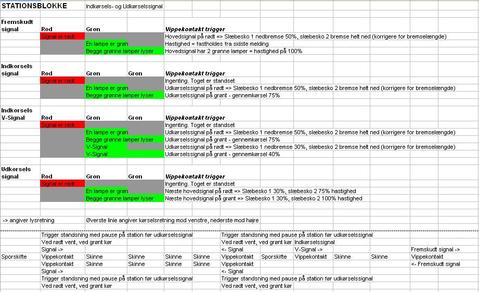

Jeg har forsøgt at lave en plan/princip for hvordan mine kontaktskinner skal monteres på min bane. Jeg planlægger at benytte s88 tilbagemeldinger til IB og benytte WDP.
Kom med dine kommentarer ...

Drop for alt i verden kontaktskinnerne med vippekontakter!!!
Benyt dig i stedet af, at du kan isolere den ene skinnestreng og så lade hjulene skabe kontakt.
Problemet med vippekontakterne er, at der går helt smadder i det, når du f.eks. kører med dobbelttraktion, har vogne med lys eller af andre årsager har flere slæbesko i en togstamme.
Ligeså giver det problemer hvis du skubber dit tog - f.eks. med styrevogn forrest, for så bliver aktiveringen jo først foretaget, når den bagerste del af togstammen når frem til kontakten.
Helt galt bliver det, når man kører med to Roco lyntog i dobbelttraktion (altså et heltog med 8 enheder). Her er der 4 slæbesko at tage hensyn til.
Jeg startede selv sådan på min allerførste forsøgsbane, hvor jeg lod kontaktsporene styre signaler på en enkeltsporet strækning ... det var en helt enkelt bane, men mit lyntog fik hurtigt sat en stopper for det.
Isolering af skinnestrenge er i øvrigt også sådan det foregår i virkeligheden.
MVH:Per

"PerOlsen" skrev:
Drop for alt i verden kontaktskinnerne med vippekontakter!!!Benyt dig i stedet af, at du kan isolere den ene skinnestreng og så lade hjulene skabe kontakt.Problemet med vippekontakterne er, at der går helt smadder i det, når du f.eks. kører med dobbelttraktion, har vogne med lys eller af andre årsager har flere slæbesko i en togstamme.Ligeså giver det problemer hvis du skubber dit tog - f.eks. med styrevogn forrest, for så bliver aktiveringen jo først foretaget, når den bagerste del af togstammen når frem til kontakten.Helt galt bliver det, når man kører med to Roco lyntog i dobbelttraktion (altså et heltog med 8 enheder). Her er der 4 slæbesko at tage hensyn til.Jeg startede selv sådan på min allerførste forsøgsbane, hvor jeg lod kontaktsporene styre signaler på en enkeltsporet strækning ... det var en helt enkelt bane, men mit lyntog fik hurtigt sat en stopper for det.Isolering af skinnestrenge er i øvrigt også sådan det foregår i virkeligheden.MVH:Per
Jeg havde tænkt mig at hver togstamme skal have en slæbesko i starten og i slutningen af togstammen.
Jeg kører M-skinner som 3-skinnedrift. Det kan være at jeg er lidt tungnem, men hvordan får jeg lige det til at gå op i en højere enhed?
Martin Wink
Skifter til C-skinner? Wink
Jeg har aldrig ejet en M-skinne, så jeg aner ikke om man kan isolere den ene skinnestreng på dem. Altså uden brug af vinkelsliber. Men som treskinne-folk har vi netop meget let ved at bruge den ene skinnestreng til tilbagemelding.
Men bliver det ikke nogle meget "stive" oprangeringer du får ud af, at være bundet af slæbesko?
