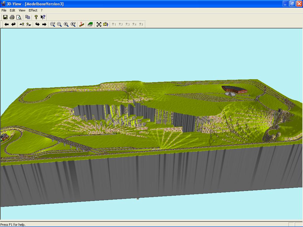

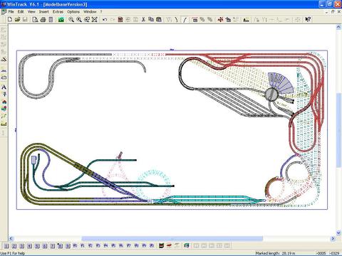

Jeg har nu tegnet modelbane i Wintrack 6.1 over de sidste par år og alle tegninger er blevet forkastet. Der skal noget helt nyt til. Jeg har lavet for stejle stigninger, rist der er for kort, stationer der stort set kun havde plads til et lokomotiv og højest et par vogne ... sååå ...
Nu vil jeg prøve Jer og håber at få lidt inspiration til at komme videre.

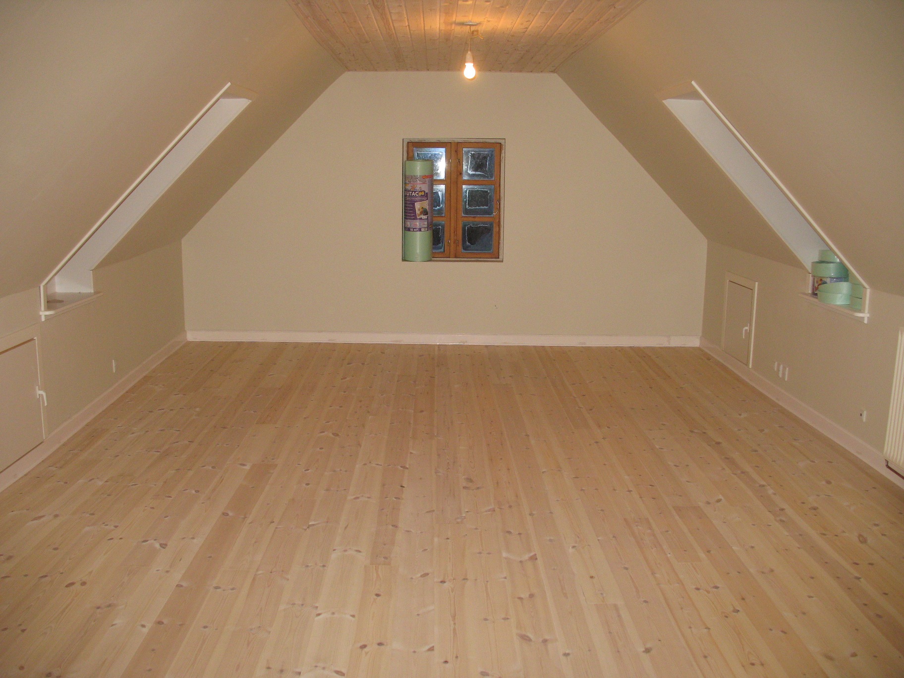

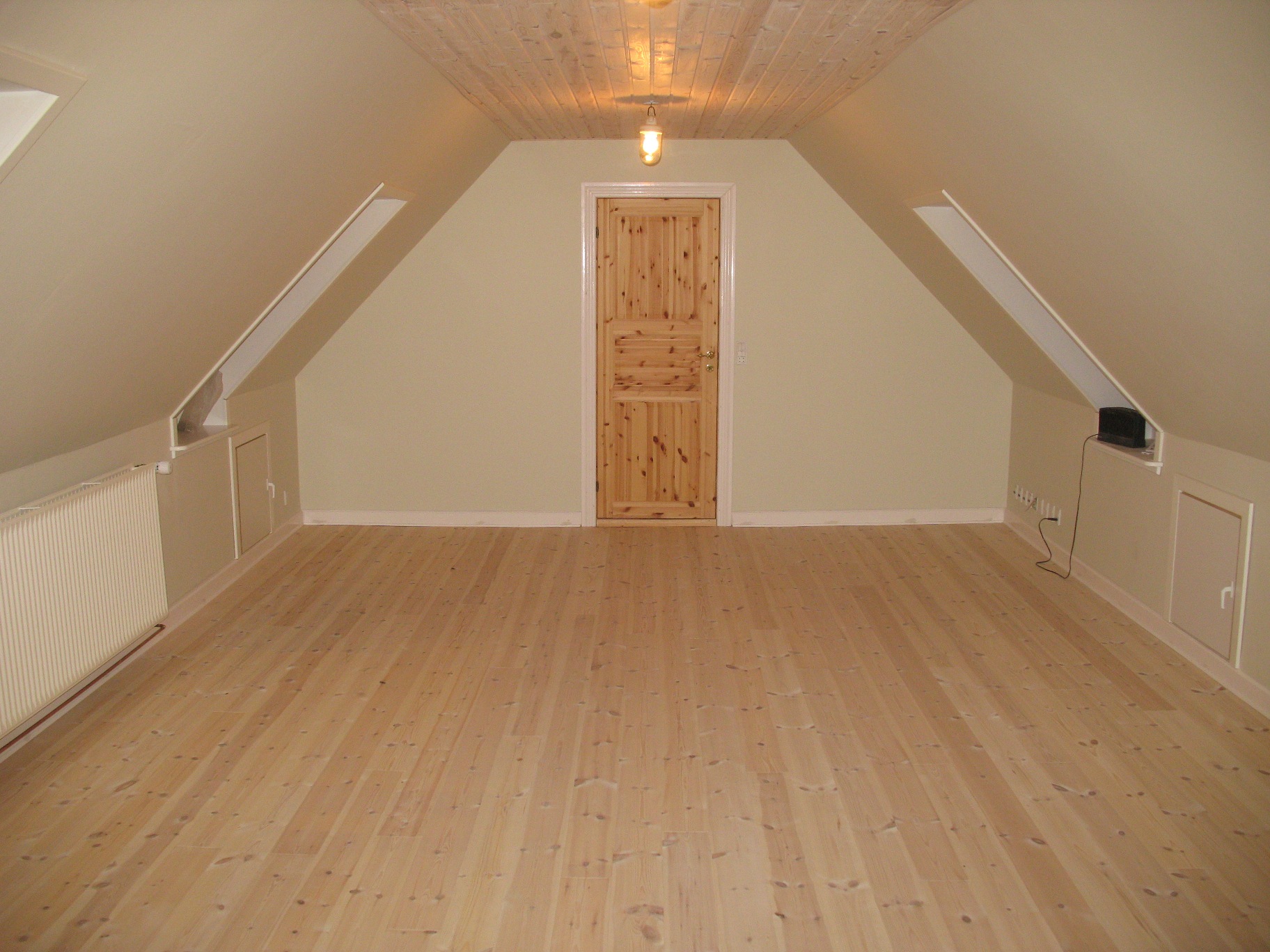

Hej allesammen.
Beklager - jeg forventede at en rist var almindelig tale. Godt så, men jeg kan se at I har fået en sober og god forklaring på en rist.
Så langt så godt.
Her kommer de lovede billeder af mit nye værelse.
Martin Wink
IMG_1779_50
IMG_1778_50
Martin Wink
https://3modul.dk
https://www.hyldegaarden.dk
https://www.vsvt.dk
KnudBe
Indlæg: 764
Må man godt være misundelig? Wink
Knud
martindahl
Stenlille
Indlæg: 2.499
Hej Knud
Alt er tilladt ...
... tak for de pæne ord ...
Nu ser jeg frem til nogle interessante forslag fra Jer.
Martin Wink
Martin Wink
https://3modul.dk
https://www.vsvt.dk
Leonard
Kerteminde
Indlæg: 858
Det er en skam, at der er skråvægge på de lange sider.
Det begrænser højden eller bredden af anlægget.
Det kan udnyttes til at have skjulte spor bag en kunstig lodret væg så der bliver lidt frihøjde på det synlige anlæg inden himlen skråner ind over hustagene.
Men ellers et dejligt stort rum, der kan bygges meget anlæg i.
Seriøse bud modtages.

martindahl
Stenlille
Indlæg: 2.499
Hej Leonard
Rummet er som det er og det gælder jo om at få det bedste ud af det.
Jeg forestiller nu heller ikke at jeg kun skal have modelbane i 120 cm højde.
Martin Wink
Martin Wink
https://3modul.dk
https://www.vsvt.dk
Leonard
Kerteminde
Indlæg: 858
Jo, jo, rummet er som det er og det er et dejligt rum.
Jeg ved bare af erfaring at de skråvægge er trælse at skulle bygge ind under.
Leonard
5300 Kerteminde

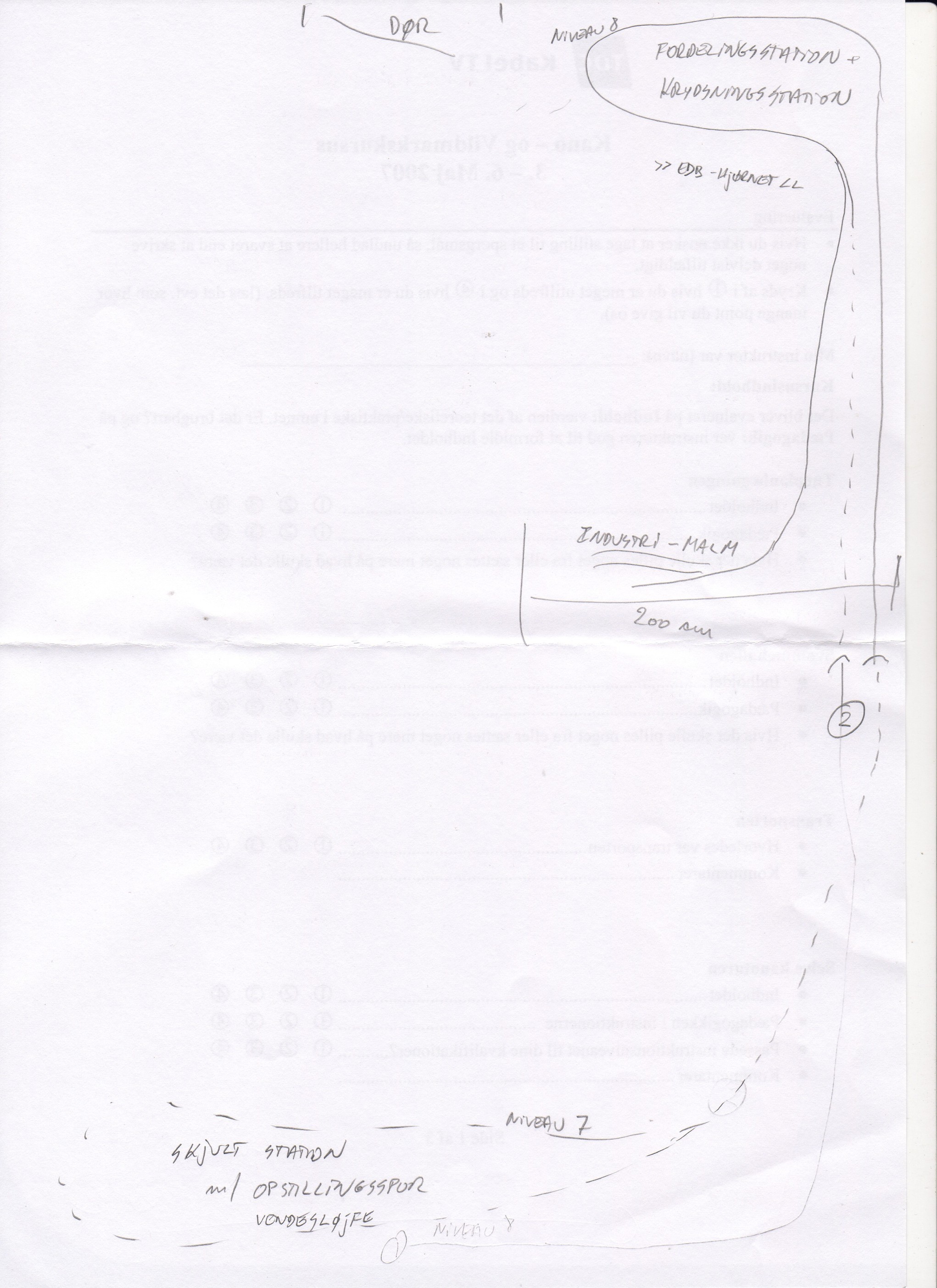

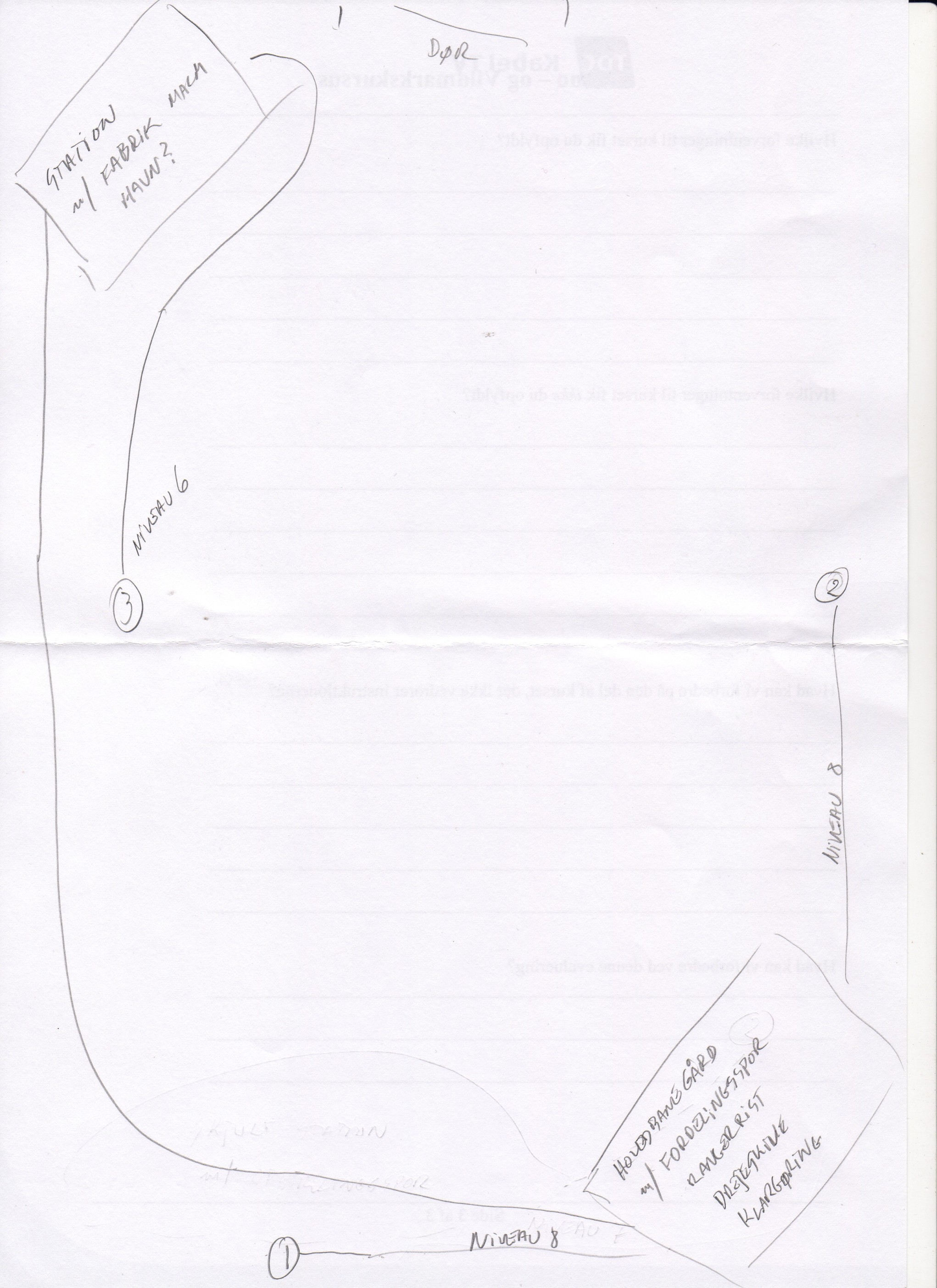

Her sidder jeg i mit nye værelse og forsøger at lade mig inspirere til at modellere en ny bane ...
Djævelen slår ned i mig - er det fuldstændigt galemandsværk at lave en enkeltsporet bane??

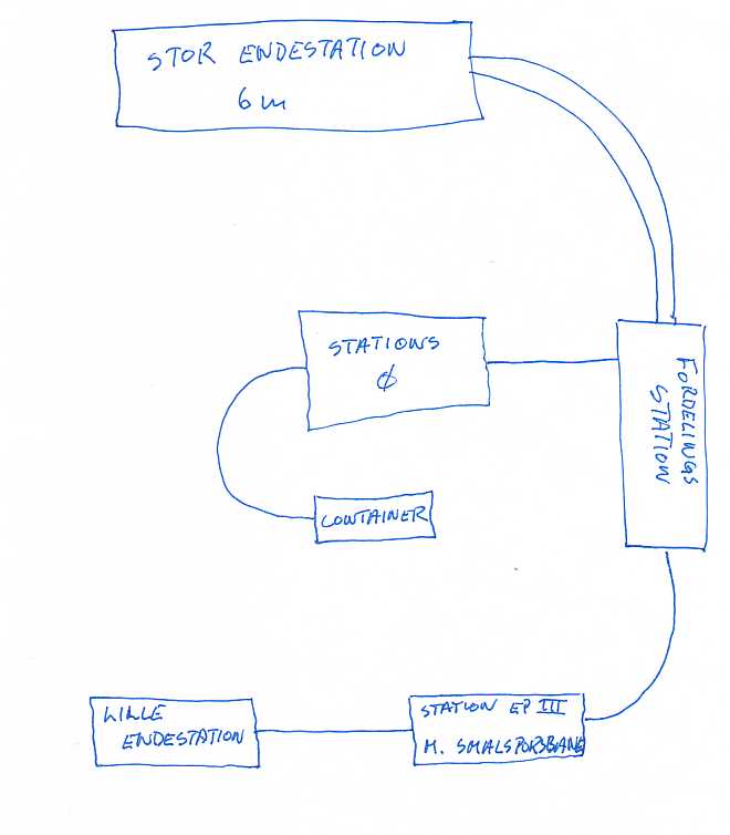

Leonard
Kerteminde
Indlæg: 858
Forestil dig den kørsel du vil have på anlægget.
Hvilke persontog skal køre hvornår fra hvor til hvor. Hvor skal de holde når de ikke kører.
Hvilke godstog skal køre, hvilke steder skal betjens med gods, hvilken slags, hvor skal stammerne samles til et stort gennemkørende tog og hvor skal det skilles til små enheder, der rangeres ud til læssespor eller industri.
Hvor skal lokomotiver holde for klargøring og overnatning.
Papir og blyant til at tegne ideer op på er praktiske i denne fase.
Senere er sporplanlægningssoftware godt til detaljer på stationer osv.
Min grovskitse ser således ud ligenu:
ScanImage001

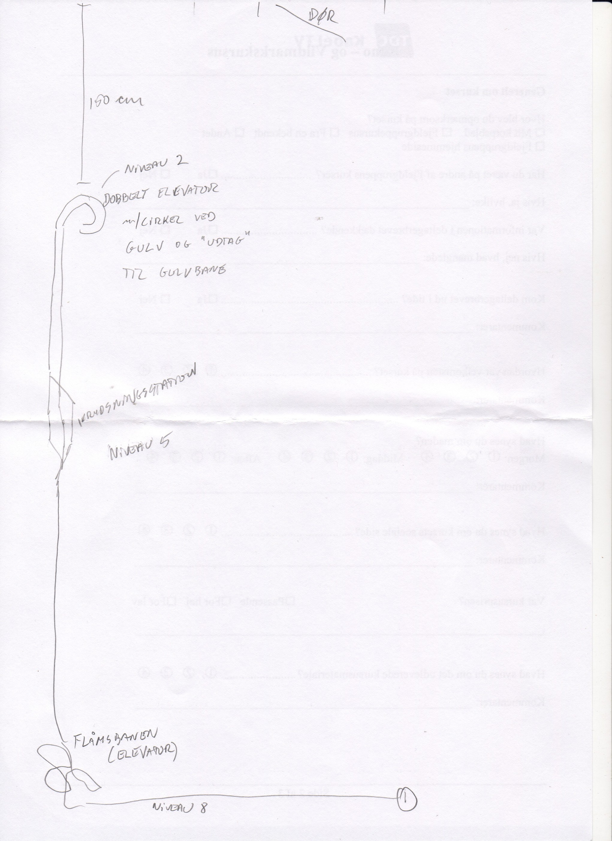

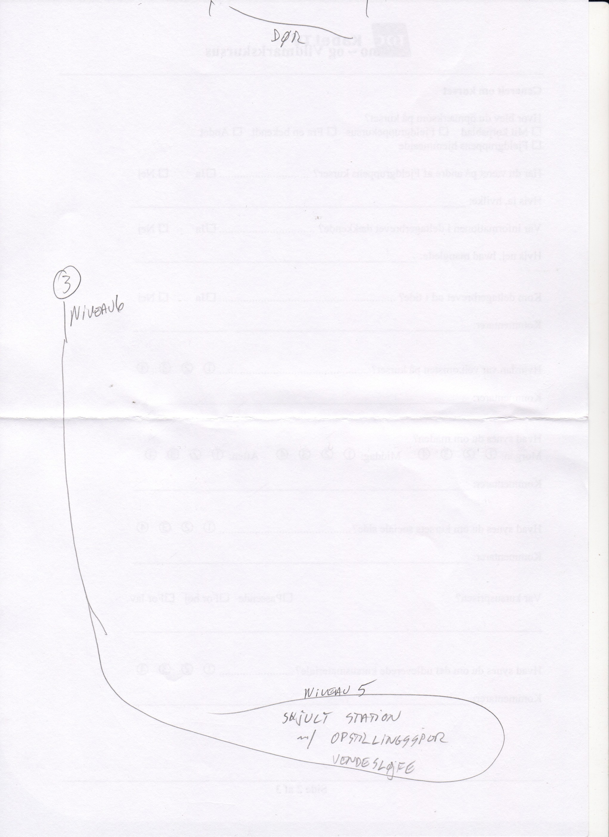

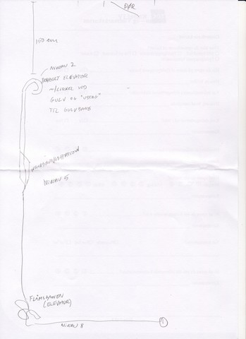

Jeg har nu de sidste dage forsøgt at hente inspiration fra MANGE modeltogssider.
Her følger 4 sammenhængende skitser.
Martin Wink
Skitse4-4_c
Skitse3-4c
Skitse2-4c
Skitse1-4c
Martin Wink

Hvorfor kan jeg ikke klikke på billederne og se dem i en større udgave? De scannede håndtegninger er godt nok noget fnidrede og slørede selv med mine øjne.

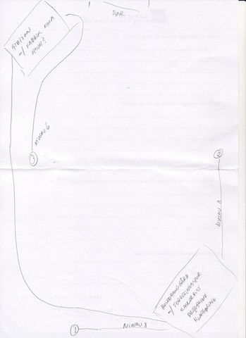

Jeg har oploaded nogle nye skitser og håber de er bedre ...
Martin Wink
Martin Wink

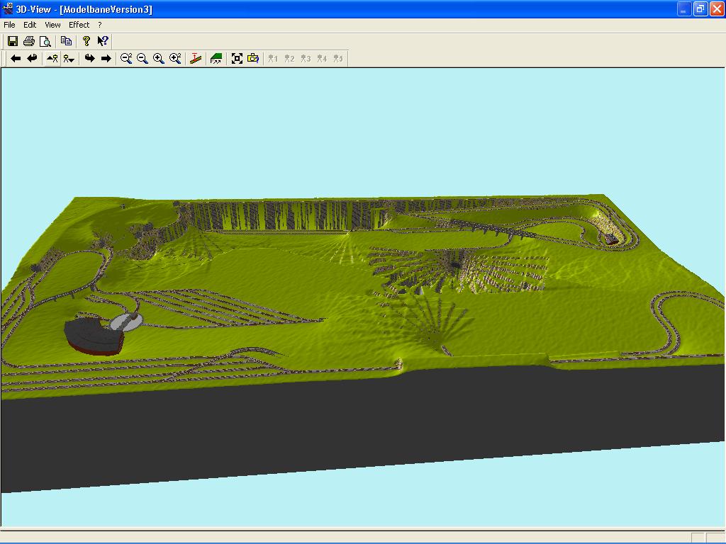

Så lykkedes det mig at få lavet et næsten færdigt 1. udkast til en sporplan.
Den trekantede sporindfletning i "bunden" er til ungerne gulvbane.
Sporet der ender blind skal der etableret fabriksområde (malmudvinding e.lign.)
Kommentarer modtages med glæde.
Martin Wink
ModelbaneVersion3-0
ModelbaneVersion3-1
ModelbaneVersion3-2
Martin Wink

Mathias Nielsen
IT civilingeniør studerende
Indlæg: 200
Hold da op du har god plads! tillykke med det Smile
Min mening er at du har for mange snævre kurver! specielt den røde station øverst til højre springer mine øjne. Måske kunne du med fordel flytte den hen på midten i toppen?
Mvh Mathias
sweetie66
forsvaret og brandvæsen
Indlæg: 142
hejsa
jeg synes der er for mange skrape sving.
når du nu har alt den plads ville jeg nok lave en hovedstation med rangerområde i den ene side, i enden ville jeg lave en lille station ala, herning hvorfra jeg ville lade et spor gå ned i midten til de gamle brunkuls lejre i den modsatte side, ville jeg lave enkeltspor med tre - fire trinbrætte til passagertog og noget industri/landbrug til godstog.
sweetie66

Hej Mathias
Tak for din tilbagemelding - jeg kan ikke klage over pladsmangel, selvom jeg har "truet" med at tage stuen inde ved siden af der er stort set lige så stor.
Jeg kan godt se din pointe. Min bane er lagt med M-skinner og der er der ikke mange kurver at vælge imellem. Årsagen er at jeg godt kunne tænke mig at den store synlige station har nogle lige oprangeringsspor. Jeg havde faktisk tænkt mig at ligge kurven ind i et bjerg, en by (som Kh) eller ...

tmjbk
Gårdmand
Indlæg: 462
"martindahl" skrev:
Hej MathiasTak for din tilbagemelding - jeg kan ikke klage over pladsmangel, selvom jeg har "truet" med at tage stuen inde ved siden af der er stort set lige så stor.Jeg kan godt se din pointe. Min bane er lagt med M-skinner og der er der ikke mange kurver at vælge imellem. Årsagen er at jeg godt kunne tænke mig at den store synlige station har nogle lige oprangeringsspor. Jeg havde faktisk tænkt mig at ligge kurven ind i et bjerg, en by (som Kh) eller ...Martin Wink
Hej Martin
se flot ud tro bare at du vil bliv lidt ked af de skabe sving evt syntes at du må ske skal købe nogle overgangs skinner som kan gå fra m skinner til c skinner og så køb nogle 24530 og 24430 så du kan få nogle flot kurver nu da du har så meget plads
pt stå du og mangler nogle m skinner har jeg da en kasse som bare stå og kigger ud i det blå vi kan måske find udaf noget hvis du vil du kan bare skriv en besked til igennem forumet mvh Tmjbk forsæt det gode i de sporplan
Mvh Allan
Modeltog med slæbesko
sweetie66
Indlæg: 142
hejsa
sidder også og kikker på din bane, og med det plads og ønsker du har, synes jegnok banen kunne laves bedre.
hvis du i gavlen lavede din hovedstation med remiser og sådan så kunne du i den ene side have et industriområde, evt med lidt havn. og i modsatte side kunne du have landbrug og trinbræt staioner til singel skinner.
i midt af lokalet kunne du så lave en afstikke til noget landskab med evt. tørvkul lejre hvor du henter tørvekul eller du kan lave din børns gulvbane.
bare en tanke.

HAHA, lad os høre hvordan det går. Min erfaring er at man ikke skal presse citronen. Min kæreste og jeg kigger så småt på ny lejlighed, da vi jo regner med at ramme priserne i bund :roll: Her har jeg fået lovning på at ét værelse kan gå til tog, så længe hun får altan (sydvestvendt) og badekar (!!). Tror ikke jeg skal kræve mere foreløbig Smile
Ok, jamen ok. skarpe kurver skal skjules - vi er enige så Smile Har du iøvrigt overvejet et layout med formen: |_|_| -altså som et w eller 2 samlede u'er?
Mvh Mathias
martindahl
Stenlille
Indlæg: 2.499
Ret skal være ret. Vi har faktisk 2 stuer og derfor nærliggende at inddrage stuen ved siden af. Kan du se det for dig. Ca. 20 x 4,5 meter + en vinkel på ca. 3 x 2 meter. Sådan bliver det bare ikke ...
Da mit værelse skal bruges til andet end modelbane har jeg forsøgt at tilrettelægge det sådan at de ting kan være der (under og ved siden af) i det oplæg jeg har lagt frem. Det kan selvfølgelig flyttes lidt rundt med, men ikke ret meget. Computer-hjørnet er låst fast af et krydsfelt jeg har indbygget i væggen. Jeg har 4 skunklemme jeg ( og for den sags skyld forsikringsselskab, blikkenslager eller elektriker) skal kunne komme til, en radiator (2 meter) og ikke mindst 4 Velux-vinduer. For mig bliver det en meget stor U-bane rundt om døren til værelset med diverse "udvækster".
Hvad er din tanke med at det skulle være ovenstående layout-form? Hvilke muligheder vil det give mig? Kan mine ønsker øverst i denne tråd være der?

Tonny Pedersen
Håndformer
Næstved
Indlæg: 348
hej
Får du ikke et problem med at nå ind til de bageste spor hvis alle de spor som er synlige på tegningen også skal være synlige i virkeligheden , jeg tænker på alle de skarpe kurver der er , med afsporing til følge måske.
Og med så meget plads er mindre spor og større kurver vel bedre.
