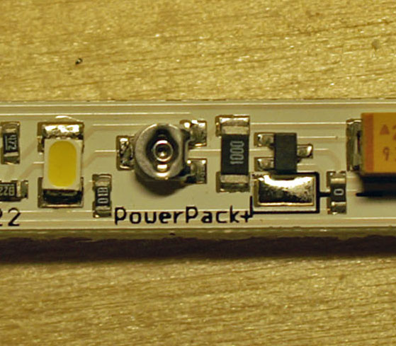

En af mine lidelsesfæller i klubben har en god håndregel til lysmængden.
Hvis du kun kan se det når det er mørkt og ikke når det er lyst, så er der tilpas. Og jeg vil give manden ret.....
Et godt eksempel er Rocos hvide IC vogne med indbygget lys (og dekoder). Her kan man - ved normal belysning - ikke se om lyset i vognen er tændt eller slukket. Ved nattetid derimod er man ikke i tvivl.

Hej Klaus
Det lyder som et rigtig godt råd.
Tak for det.
Men....... hvad skulle jeg bruge, for at dæmpe denne her ?
http://www.spor23.dk/products/productinfo.aspx?productid=2908
(Jeg kører med jævnstrøm.......digitalt)

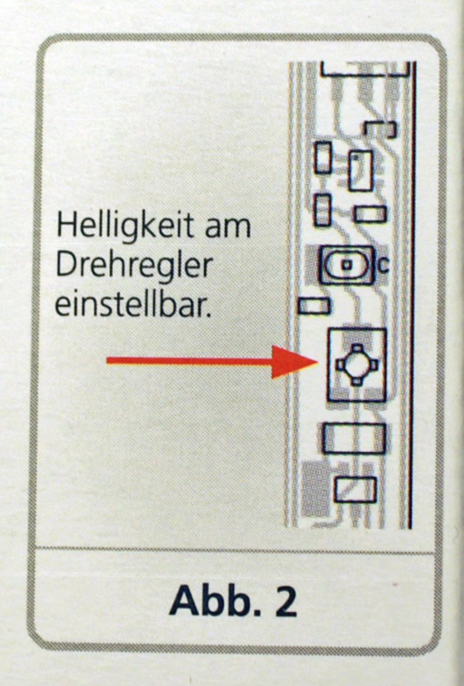

Du fik vel en brugsanvisning med?
http://www.esu.eu/uploads/tx_esudownloads/02108-06517_50700_50702_Anleit...
Helligkeitseinstellung
Mit Hilfe des in Abb. 2 gezeigten
Einstellreglers kann die Hellig-
keit wie gewünscht angepasst
werden.
Frit oversat til dansk:
Indstilling af lysstyrke.
Ved hjælp af drejeregulatoren vist på billede 2 kan lysstyrken reguleres til ønsket styrke.
Reiner
Modelbygger
Mariager
Indlæg: 604
Danke für die Übersetzung
ja, ja, jeg skulle nok have læst brugsanvisningen bag på pakken.
Men jeg troede, at jeg "bare" havde købt noget lys til vognene.

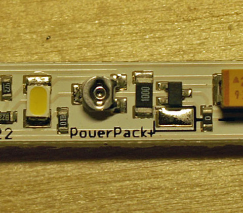

Nå, nu har jeg kigget på det og er stødt på et problem.
Hvordan drejer man på sådan en tingest ?
Skruertrækker, eller blot fingrene.

Indlæg: 604
Tak for det
Tak for rådet, Klaus
Jeg prøvede også med skruetrækkeren, men den ville ikke dreje.
Nu da jeg fik dit råd, lagde jeg flere krafter i og se....
skidtet drejede

Reiner
Modelbygger
Mariager
Indlæg: 604
Så er vognlyset dæmpet en del........sådan at man næsten ikke kan se, at det er tændt .......om dagen. Tak Klaus
