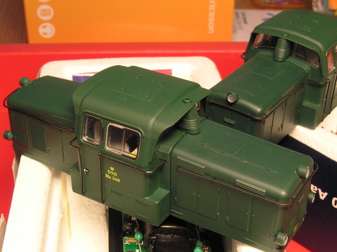

Jeg har været så heldig at finde en Mh 348 fra Togmodelle i den rene grønne bemaling, som de så ud i epoke 3.
Der er hverken rotorblink eller gule vinkler på fronthjørnerne. Og så kører den fint jævnt og uden vralten :!:
Den har dog den fejl, at tagdækslet på førerhuset er malet sort som i "Design"
- Og så til spørgsmålet...
Er der nogen, der har erfarringer med en matchende grøn farve (gerne som blandes selv) til at overmale dette med?

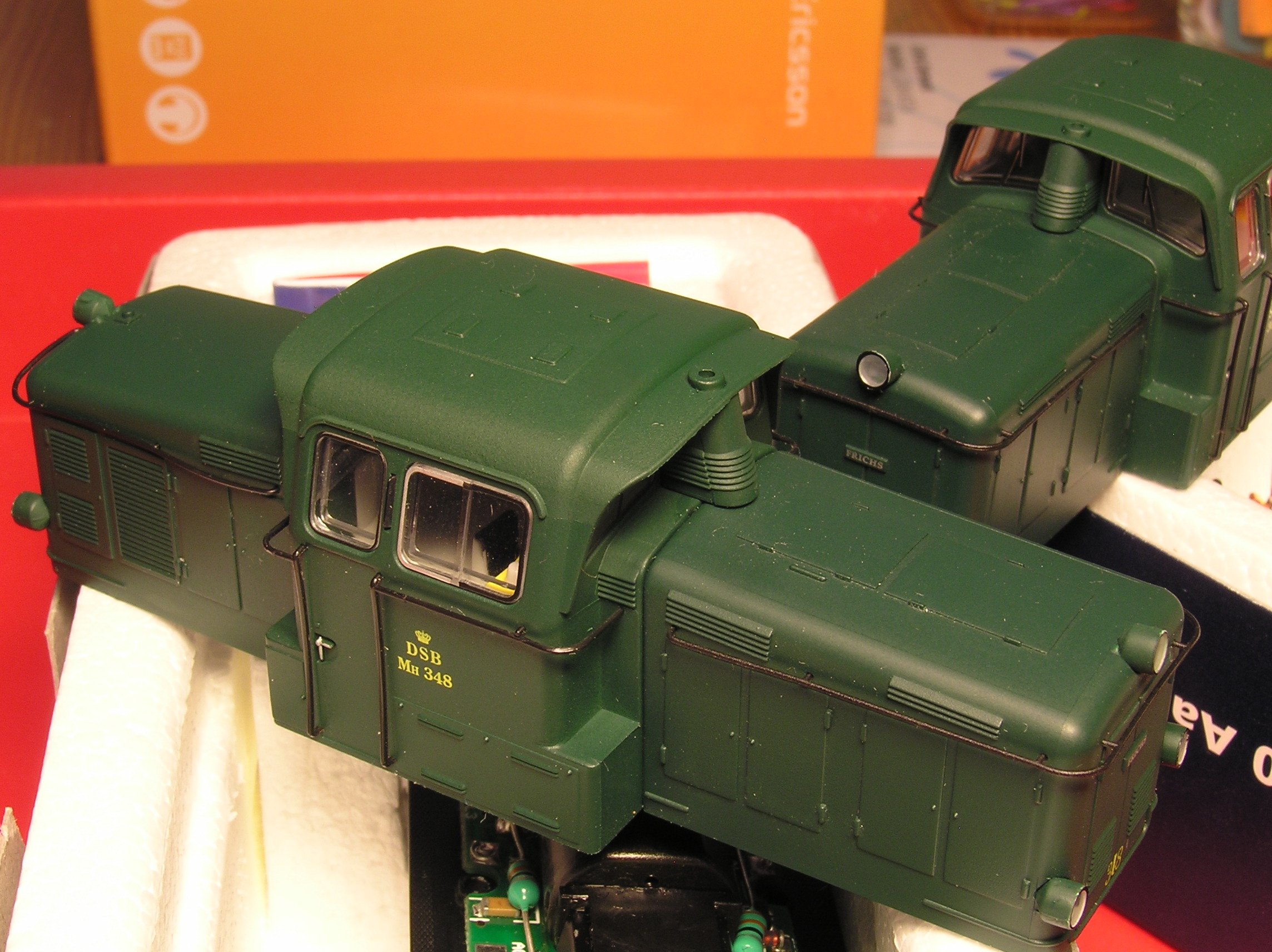

Som jeg beskrev tidligere, søgte jeg en farve (-blanding), som kunne matche Togmodelles farve på Mh. Jeg ville ikke til at male hele overdelen, men kun selve førerhusetaget. Personligt mener jeg, at modellen er alt for mat og mørk. Men det er en anden sag.....
Nu har jeg med udgangspunkt i Eriks artikkel på http://www.modelbaneteknik.dk/model/mal/farve.htm
leget lidt med farverne.
- Jeg lavede først en matsort prøveplade, hvorpå jeg kunne afprøvede mine eksperimenter efterhånden som jeg forsøgte mig frem.
- Så blandede jeg de grønne Humbrol farver 3 og 131 i forholdett 2:1 og matsort 33 tilsat som dråber.
- Da nuancen var ved at være der, blev glansen justeret med klarmat 49.
- Jeg forhalede hærdningen ved som fortynding af maling at bruge en blanding 1:2 af cellulosefortynder og terpentin. Det er vigtig, at overfladen ved påføring kommer til at stå "blank våd", for at glasen ikke bliver for mat.
Man kan godt se, hvor jeg har malet, og hvor modellen står i original. Især fordi jeg er nød til at maske af med tape.
Men trods det synes jeg, at resultatet er overraskende godt...
Og så skal den svines med en let omgang patina....
Mvh Ulrik D
