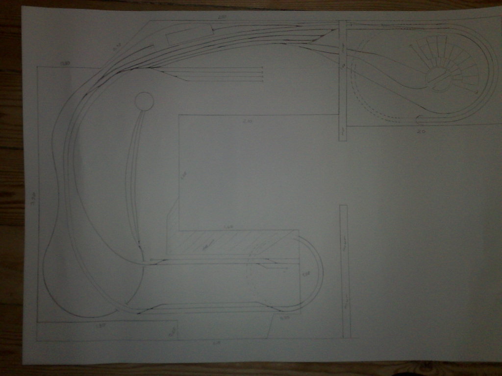

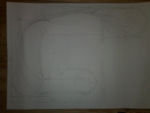

hej.

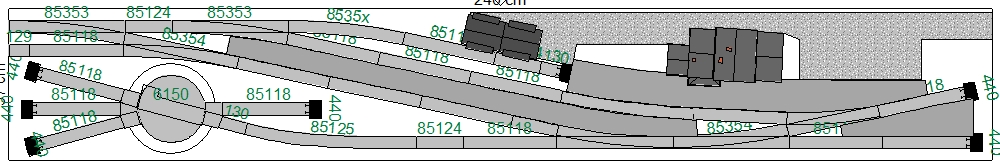

jeg vil igang med at bygge nyt anlæg. der er lavet en tegning, som den nok kommer til at se ud... de mål som står, er på den ramme, som mit gamle anlæg er på idag, så det er det der skal genbruges
har du en ide/ændring, så skriv en kommentar, både ris/ros måske kan jeg lære noget, for jeg er ikke så gammel i modeltogs verdenen.. så der er sikkert op til flere fejl.
det bliver i Tillig Elite, i hvert fald det synlige, måske bruger jeg noget af mit gamle til det skjulte, det koster jo lidt, og jeg har små 130 meter spor idag.
jeg skal ha en skjult banegård, under min hoved banegård, med 8 spor, af 2 meter men den er ikke tegnet færdig endnu. og der kommer også en gods banegård, som også vil være skjult. banen bliver en dobbelt sporet, men der er 2 skjulte vende sløjfer under anlægget, så altså lidt en kødbens bane, med en omgangs længde på cirka 90 meter, plus privat banen og industri sporet, og remise område.
på havnen bliver der kul/benzin/olie og beton industri. Cool håber der er nogen som har tid til at skrive lidt tilbage, så jeg kan komme godt igang, med mit efterårs arbejde, nu skal det planlægges, så det blive godt.

Hej Henrik
Det ser da ganske godt ud. (Det ene billede er dog temmelig dårligt og forvirre mere end det gavner)
Fine svungne linier med mange "rum". Meget realistisk (ingen hullede oste her) og gode muligheder for afvikling af div. trafik med de to vendesløjfer og skjult banegård.
Hvilken epoke?
Hvor skal kulgården være?
Hvad mener du med skjult godsbanegård?
Din privatbane ser lidt presset ud. Der er ikke meget plads til landskab bagved den. Ryk alle sporene lidt længere indad.
Der mangler lidt transversaler, så perron og depot kan tilgås fra begge kørselsretninger.
Øverst ville jeg lade hovedstrækning blive skjult før kurven rundt om remisen. Lad privatbanen gå over en bro og skjul nedkørselen sammen med broen. (Kan dog give problemer med adkomst)
Du kan få problemer med adkomst i nederste venstre hjørne, hvis privatbanetoget afsporer.
Den nederste helix kommer tæt på havnekajen. Det kan nok lade sig gøre, hvis den nederste station(?) ligger lav (i havne niveau), men så får du problemer med privatbanen, som skal under hovedlinien (og havnebanen(?)). Det bliver nærmere en undergrundsbane. Jeg kan godt se ideen med at du skærer privatbanen op i to "rum" vha hovedlinien, men der er vist større basis for et par broer.
Jeg ville nok bevare hovedlinien højt og lade privatbanen gå under denne, men over havnebanen. Det ville så betyde, at helixen skal gå fri af havnen, som skal rykkes mere fra hinanden.
Som sagt kan jeg godt lide dine "rum" (station, depot, havnebane, havn, privatbane, privatbanestation).

Hej Erik.
det var mange spørgsmål.. hihi. min privat bane skal køre oppe på en arkade/bymur, med halve huse som baggrund, det er ikke til at se, men jeg har en arkade idag, som skal bruges igen, så den køre faktisk oppe over hovedbanegården, altså i højden, og den stiger op rundt om remise området, og krydser over en bro, før den køre ind i væggen igen.
banen bliver rykket lidt frem, for ellers kan det ikke lade sig gøre.
jeg går ikke så meget op i epoke, har både damp og ME med dobbeltdækker vogne, så det er bare det jeg har lyst til.
men der skal være noget med en kul grav, inde ved min remise.
med hensyn til gods banegården, bliver det en skjult, hvor jeg kan koble det gods af, som nu er med, og så tage noget andet med op, bare så det virker som om, det er blevet kørt væk, og derfor vil jeg ha en skjult gods banegård under havnen.håber det gav lidt mening, ellers skriv igen, og mange tak for din Ros/kretik.

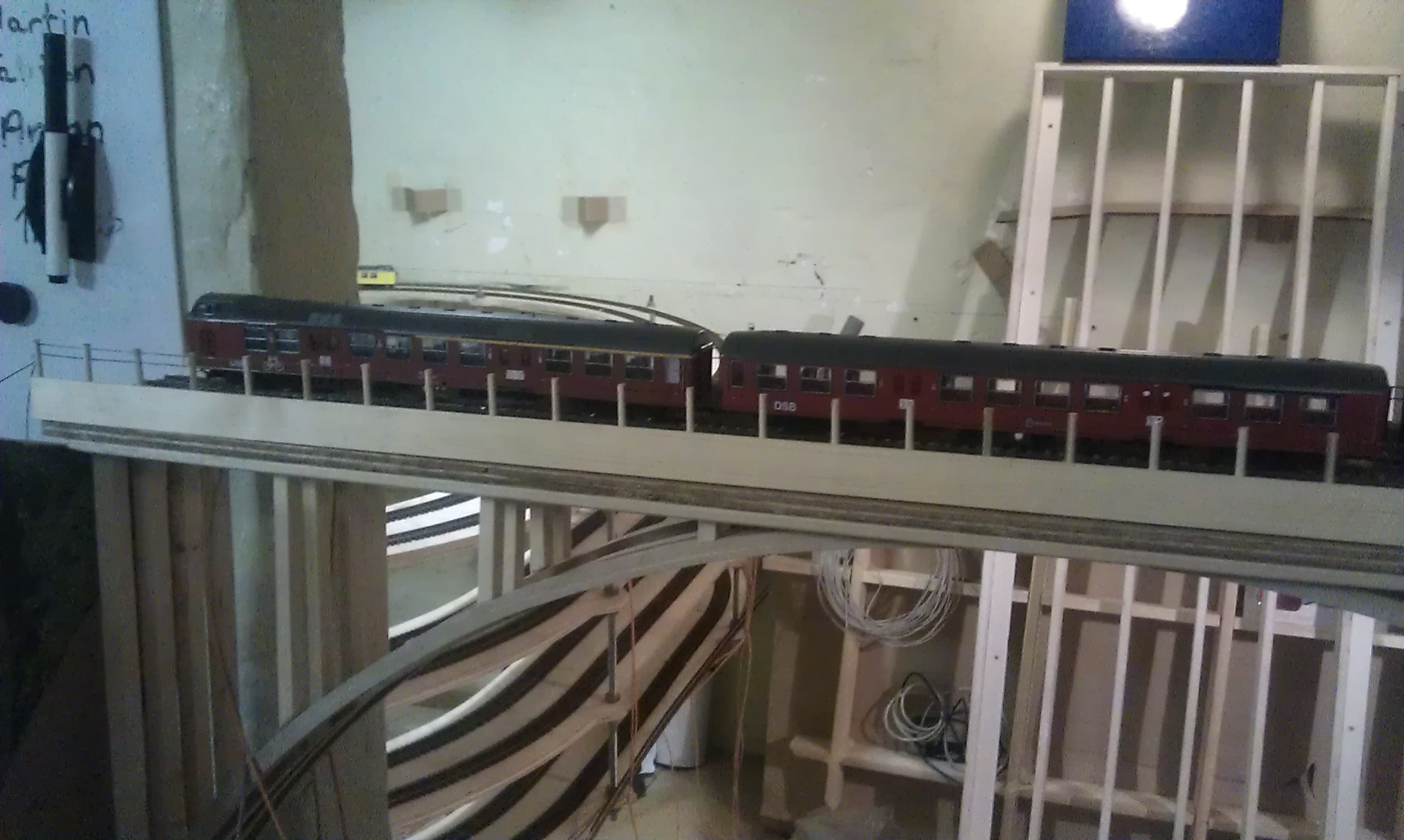

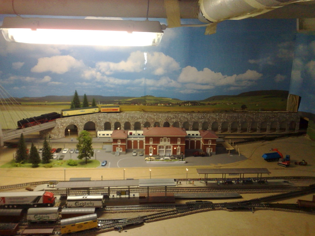

jeg ligger lige et billede ind af min arkade, hvor min privat bane skal op og køre, og så en skitse, til at lave min helix efter... 200 x 140 cm, så den får en meget fin størrelse Cool

Hej Henrik
"HNE3003" skrev:
hej.jeg vil igang med at bygge nyt anlæg. der er lavet en tegning, som den nok kommer til at se ud... de mål som står, er på den ramme, som mit gamle anlæg er på idag, så det er det der skal genbrugeshar du en ide/ændring, så skriv en kommentar, både ris/ros måske kan jeg lære noget, for jeg er ikke så gammel i modeltogs verdenen.. så der er sikkert op til flere fejl.
Det er et flot oplæg du har lavet. Jeg er enig i de betragtninger, som Erik er kommet med.
Det er jo et flot spor, som kun har en fejl ':wink:'
"HNE3003" skrev:
jeg skal ha en skjult banegård, under min hoved banegård, med 8 spor, af 2 meter men den er ikke tegnet færdig endnu. og der kommer også en gods banegård, som også vil være skjult. banen bliver en dobbelt sporet, men der er 2 skjulte vende sløjfer under anlægget, så altså lidt en kødbens bane, med en omgangs længde på cirka 90 meter, plus privat banen og industri sporet, og remise område.på havnen bliver der kul/benzin/olie og beton industri. Cool håber der er nogen som har tid til at skrive lidt tilbage, så jeg kan komme godt igang, med mit efterårs arbejde, nu skal det planlægges, så det blive godt.
Mine erfaringer siger mig, at den skjulte banegård næsten ikke kan blive for stor. Er den fælles for begge ender af sporet, eller laver du en skjult banegård i hver side?
Jeg ville nok overveje at lægge nogle godsspor ud mod kanten af anlægget, så har du et sted at oprangere godstog af vogne, der hentes i havnen.
Begge spor fra maskindepotet går ind i privatbanens ankomst- og afgangsspor. Det kan måske give lidt vanskeligheder i den daglige drift, medmindre maskindepotet kun er til privatbanen - i så fald er det nok lidt stort Smile
Privatbanen har du fået pænt lang. Måske skal der være et trinbræt et sted på vejen, hvis du kan få plads til det. På privatbanens endestation ville jeg overveje et læssespor eller lignende og måske kun to spor, der går til drejeskiven. Der må formodes at være en ret begrænset trafik på privatbanen.
Hvis du tager planen med på torsdag, så har jeg nok endnu et par kommentarer.
tak skal du ha Cool
hæhæ, hvis du tænker på knupper i midten, så er det jo ikke en tandhjuls bane.
Mine erfaringer siger mig, at den skjulte banegård næsten ikke kan blive for stor. Er den fælles for begge ender af sporet, eller laver du en skjult banegård i hver side?der kommer en i hver side, 8 spor til persontog og nok 5 - 6 til gods under havnenJeg ville nok overveje at lægge nogle godsspor ud mod kanten af anlægget, så har du et sted at oprangere godstog af vogne, der hentes i havnen.som der står over billedet, er der ikke tegnet rister på endnu, men ved ikke helt endnu, hvor de skal ligge :? Begge spor fra maskindepotet går ind i privatbanens ankomst- og afgangsspor. Det kan måske give lidt vanskeligheder i den daglige drift, medmindre maskindepotet kun er til privatbanen - i så fald er det nok lidt stort :-)ja den fejl har jeg også selv set, der skal tegnes lidt om der, og spor må jo heller ikke køre ud i hovedsporet, så der skal laves noget med et ud løb og så tilbage på sporet.Privatbanen har du fået pænt lang. Måske skal der være et trinbræt et sted på vejen, hvis du kan få plads til det. På privatbanens endestation ville jeg overveje et læssespor eller lignende og måske kun to spor, der går til drejeskiven. Der må formodes at være en ret begrænset trafik på privatbanen.ja et trinbræt ville være en go` ide... den vil komme med i hatten.grunden til 3 spor, er at jeg vil kunne omløbe og stadig kunne få en ankomst af et nyt tog...Hvis du tager planen med på torsdag, så har jeg nok endnu et par kommentarer.[/quote]
jeg skal nok husk den til på torsdag... altid godt med noget der kan bruges.

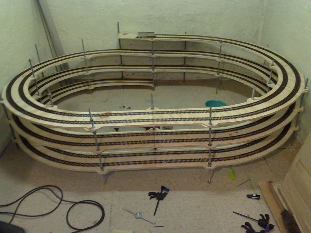

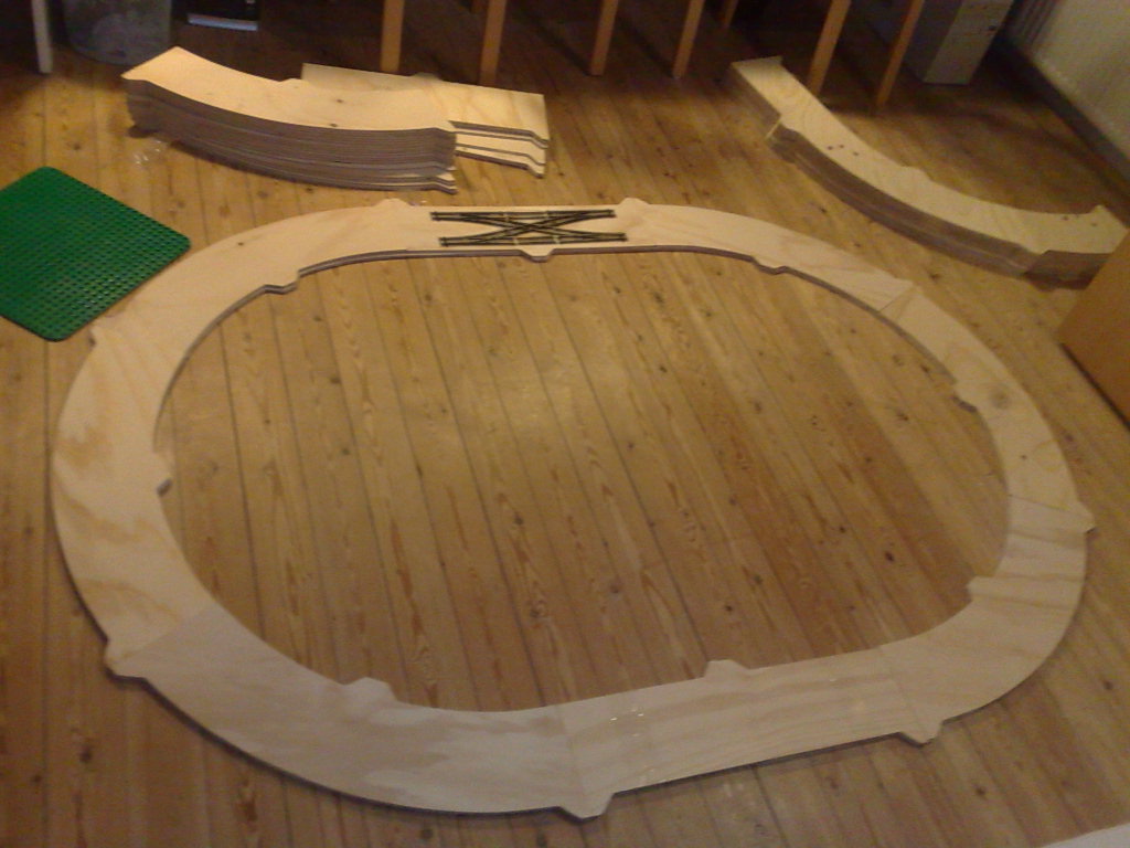

hej.

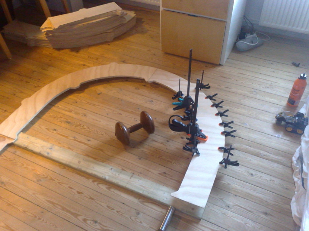

så kom der lidt nyt fra vores "lille" projekt.

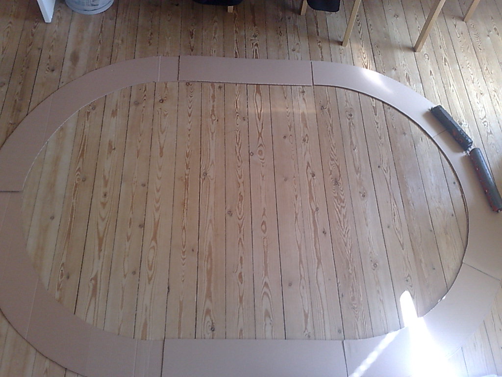

Helixen er blevet savet ud, og skal nu samles. der er i alt 48 stk. som skal limes sammen og til sidst give 3,5 - 4 omgang, så hver omgang er lavet af 12 stk. af 6 mm plade som limes til 12 mm.
så nu er vi startet med at lime det øverste lag, og vi skulle gerne lande cirka 43 cm nede
til den skjulte banegård, med 12 opstillings spor... ja lidt flere end til at starte på, men som flere skriver... få nu nok, men hvad er det? og der kommer en mere til gods, på 8 spor, så er der da 20 i alt.
jeg ligger lige lidt billeder med, så man kan se lidt af Helixen.

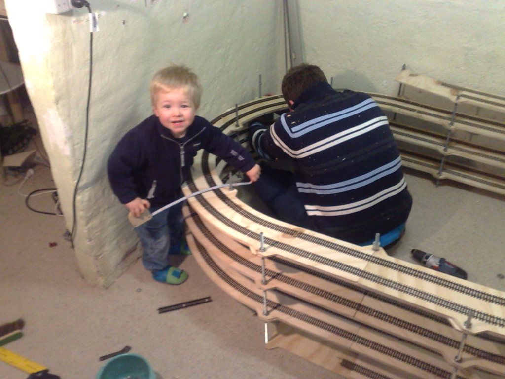

hej igen.
ja ja, det tager jo tid alt sammen... hihi.

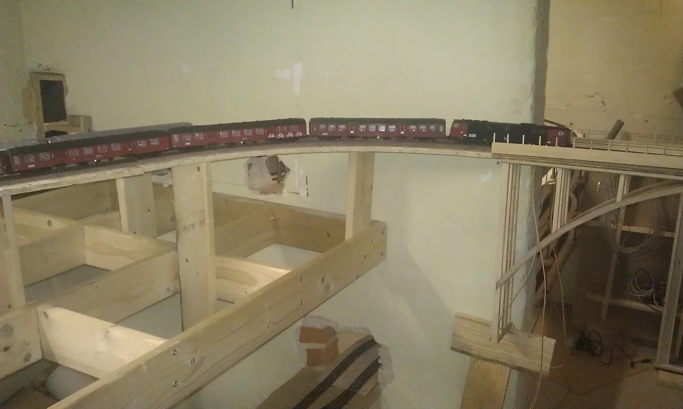

men nu er vores Helixen færdig, den er kommet på sin rette plads, og der har været en del tog op og ned af den, og det køre bare godt, den fik en stigning på 2,1 % så alle kan nemt trække op, endda med en lang vogn stamme.
planen var jo at der skulle være strøm på før jul, men det kommer nok til at knibe lidt... øvøv.
som i kan se på billederne fylder den godt op, og hele det frie rum i midten, bliver med tiden til en 9 ports rund remise, med kulgrav og vandtårn og det hele.

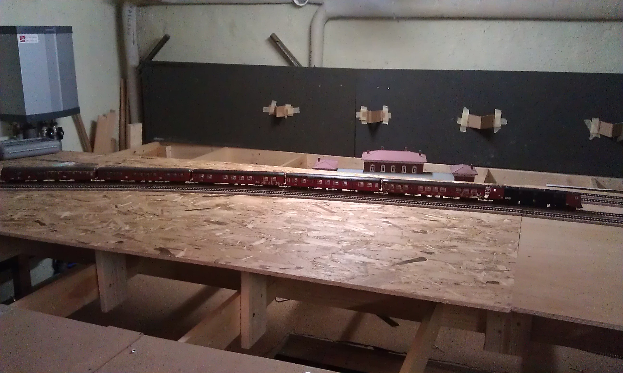

Hej Henrik
Den er jo imponerende stor og så ser den godt ud, bortset fra den stribede plet, der er i midten af et af billederne.
Jeg ser frem til at du får lavet noget, der kan køres på, så kommer jeg og ser på det.

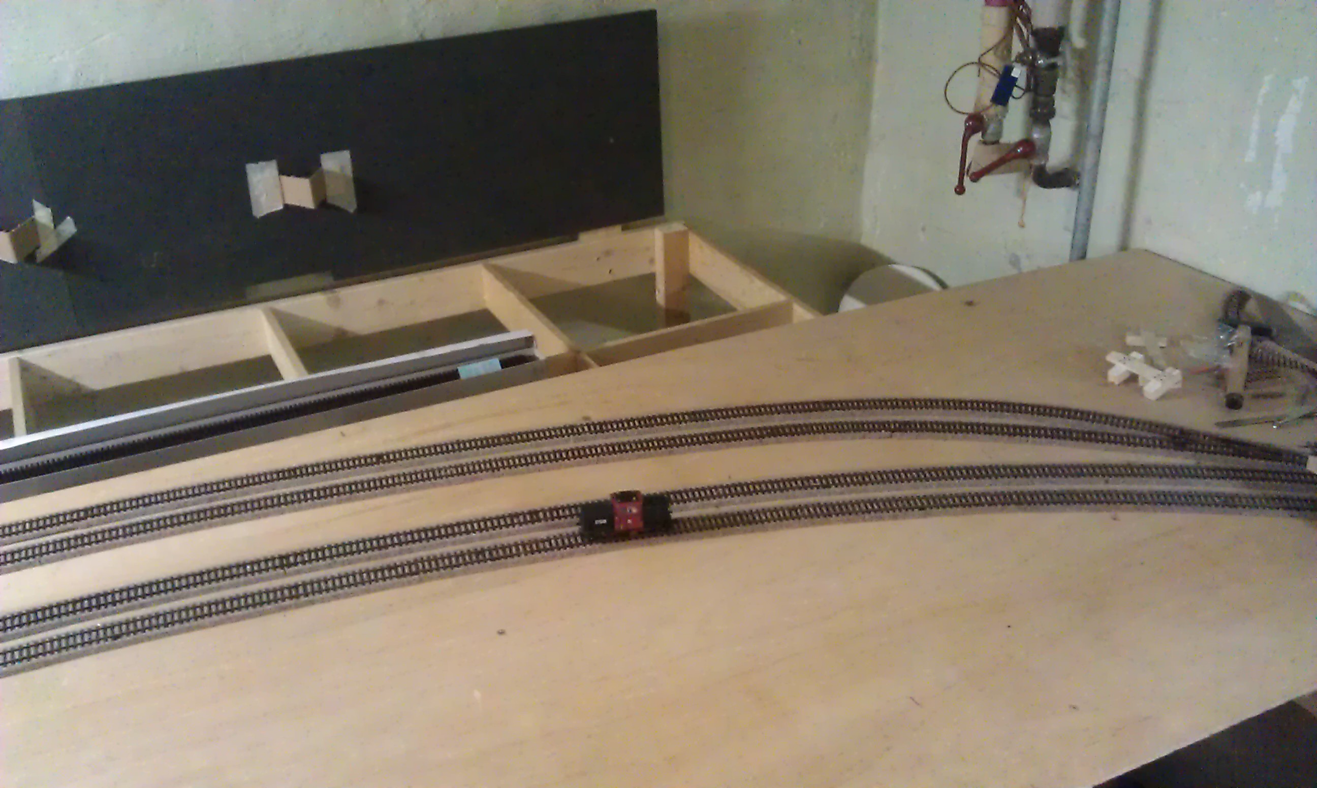

så kom der hul igenmen og vi kan nu komme fra vores Helix og ind på den skjulte banegård, med 10 spor og 1 spor til gennem kørsel, der er lagt en transversal, så vi kan køre begge veje, med styrvogns tog...
der ligge en lille video her, med MY 1108 fra Roco, da det første tog kom igenmen
http://www.youtube.com/watch?v=6256XjQLDKA
du må gerne skrive, om vi gør noget galt, eller vi bare skal forsætte Cool

jubii, alle 10 spor er færdig, og der kan køres på det hele.
81,78 meter med de 35 meter på Helixen, så der er godt med plads til nogle tog.. Cool
der er en lille video på youtube
http://www.youtube.com/watch?v=LFQY1wlAf_4
desvære ikke i den beste kvalitet, men man kan dog se det.

HNE3003
sælger
Indlæg: 448
Ja det er jo sommer, men derfor, kan man jo godt snige sig ned i kælderen, for at ligge lidt spor. Der er nu lagt 4 af de 7 spor som bliver til vores station. Det går ikke så stærkt, men vi kommer da fremad hele tiden. Der er lige et par billeder Cool

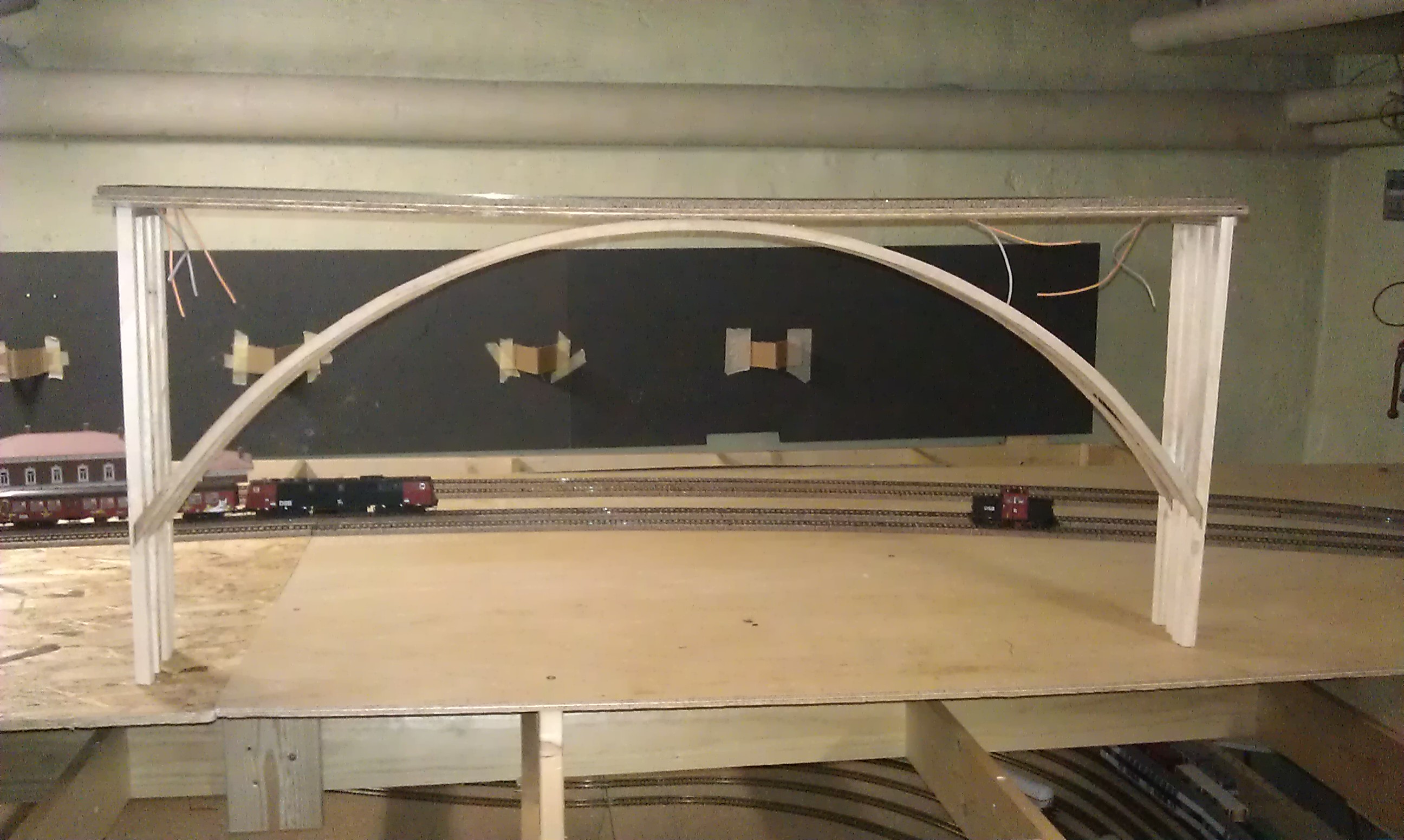

HNE3003
sælger
Indlæg: 448
Her er min bro, eller så langt som jeg er kommet med den. Der mangler meget endnu, men hvis der er noget der ikke ser rigtigt ud, så skriv lige. Den skal være over et dør hul, og kan flyttes, så det er med Fremo mål, så den engang kan komme med på træf
IMAG0026
IMAG0025

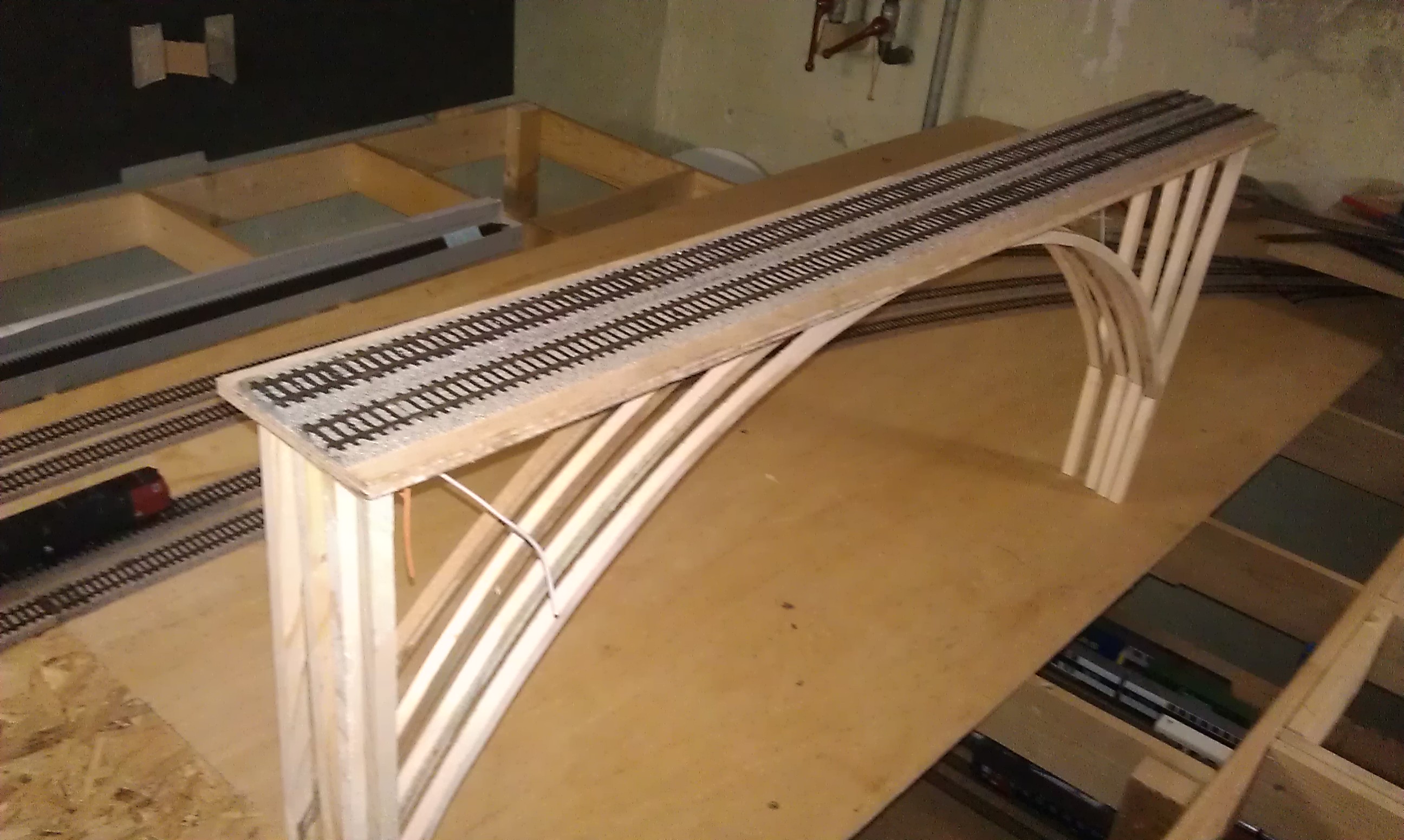

HNE3003
sælger
Indlæg: 448
Så kan der køres på broen, det går langsomt fremad, men vi bliver vel færdig engang Laughing out loud den skal dog lige ha en gang maling, før den er helt færdig.
IMAG0052
IMAG0084
