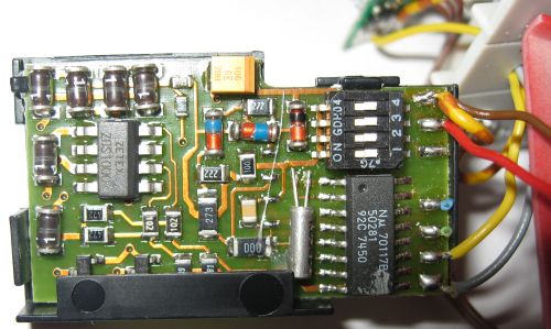

Jeg faldt forleden på et marked over en brugt Bns (Ikke Heljans udgave)
Der er indbygget en dekoder til at styre frontlyset med.
Jeg har prøvet at programmere en ny adresse i den, men det virker tilsyneladende ikke, der er et museklaver på dekoderen, måske det skal stilles her.
Jeg vedlægger billede af dekoderen, er der nogen der kender den, og er der nogen der ved hvordan man stiller adressen på den.
Kan man i grunden sætte samme adresse som på lokomotivet der strækker/skubber den, så lysskift følges ad?
Bns_dekoder
Hilsen Søren

Ligner Märklins DELTA dekoder, der giver mulighed for 16 forskellige adresser ved hjælp af en klavertur..
Vejledning: http://www.digitaltog.dk/Digital/Maerklin/MDelta4.PDF
Omkring at sætte samme adresse, hvis ikke allerede dit lokomotiv har en af de adresser som i nævnte vejledning, er du desværre nødt til at ændre lokomotivets adresse.

hej søren !
Adressen sættes på de små DIP-switches - populært kaldet museklaveret. Den viste dekoder må være en Märklin - kører du Märklin /3 skinne?
Hvis ikek skal der en anden dekoder i. hvis du gør det, skal du se i vejledningen til en delta dekoder.
Ingen tvivl. Du har allerede fået et link til manualen på Peters fremragende hjemmeside.
Det har du allerede selv gættet Smile
