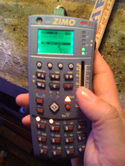

min nye dims. Nu har jeg to digital anlæg til mine 120 cm spor. Det er vel ikke for meget?

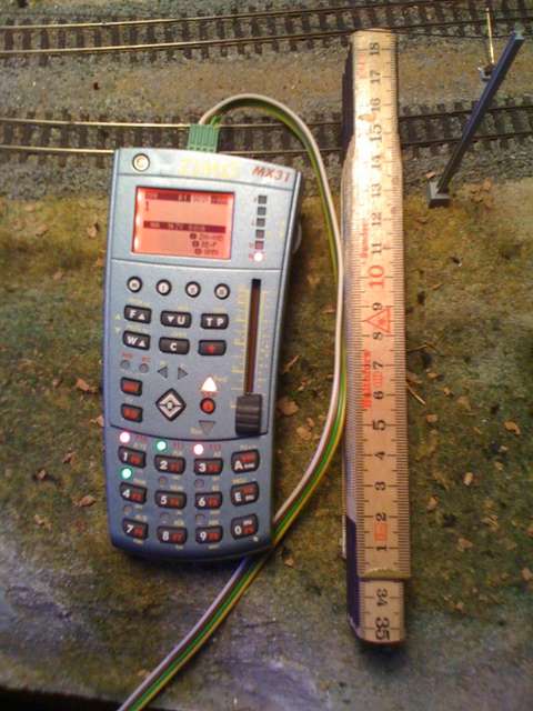

Den nye gadget er en Zimo MX31ZL. En håndholdt dims som mest af alt ligner en kikset mobiltelefon fra 90'erne. Den er lettere bananformet og har i høj grad for mange knapper. Men hvad den ikke har i ydre skønhed har den til gængæld i teknisk kompleksitet :s Det skal siges at dette er ikke en digital central af samme art som en ecos eller en commander - der er ikke noget med grafik og store knapper. Vi er mere over i en køre controller alla Lenz.

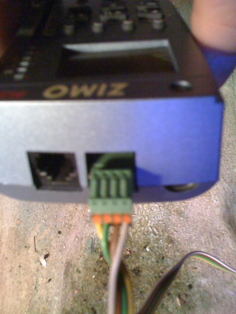

Nå. Boksen kom, en nydelig papæske med formskåret skum. Den indeholdt apparatet, strømforsyning (5A DC!), usb kabel, en usb adapter man ikke har brug for, kabel til strømforsyning<->controller, samt et underligt lille print med tre stik på. Det lille print er bindeled mellem strømforsyning, skinner og controller. Et ret underligt setup, men det gør at man kan nøjes med een ledning til controlleren og hvis man senere opgraderer til en større zimo controller kan printet helt smides væk og controlleren kan få strøm og signal og det hele gennem CAN bussen (telefon ledninger? RJ24?).
Manualen er... speciel. Den er ikke dårlig, man skal bare være lidt kreativ i sin læsning. Den er opstillet i kolonner og nogen gange går en overskrift på tværs af to kolonner. Dertil er der indsat billeder i spalterne og imellem billederne kan man finde pile på skrå med tasteangivelser "tryk E-4 for at komme fra det ene billede til det andet". Specielt.

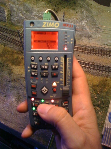

Selve controlleren har en lille skærm som er belyst med tre forskellige farver alt efter hvilken tilstand den er i (køre, skifte, programmere).
Tastaturet virker som F-taster i køre tilstand og som skifte taster i skifte tilstand. En flerfarvet diode over knappen fortæller om sporskiftet står til lige eller afvige, rød eller grøn. Ved F-taster er dioden gul for tændt eller slukket for .. ja slukket funktion.
Ind og udlæsning af CV værdier til lokpilot micro uden problemer. Nu er der en lidt ældre locpilot jeg har så den understøtter ikke railcom, men med de nyere burde al programmering kunne foregå på hovedspor. Zimoen har iøvrigt ikke en udgang til programmeringsspor. Hvis man skal programmere kan det ske på to måder - progr. spor eller hovedspor. Du må så selv flytte ledningerne over på dit programmeringsspor.
Derudover er den behagelig at køre med. Hastigheden indstilles med en skyde knap (billeder følger). Når man så skifter lokomotiv skal man lige "fange" indstillingen. Dioderne øverst viser om man skal skrue op eller ned for at "fange" det nye lok. Lidt anderledes end en drejeknap som jo ikke har en absolut indstilling, men tiden må vise om det virker.
