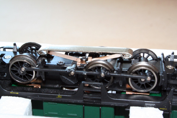

Hej Per
Så har jeg fundet slæbeskoen til min MH frem. Det er Brawa's slæbesko nr. 2220. Den er lige præcis tynd nok til at kunne holde lokomotivet fri af punktkontakterne i slanke skifter (i hvert fald på min bane) Smile Jeg har et billede af montagen, men det er ikke muligt at uploade billedet her i forummet.
Slæbeskoen er som sagt købt i Togcenter Gentofte.
Hilsen Dennis
Indlæg: 4.228
Da' Dennis.
Det er det nu Wink.
DennisTR
Tølløse
Indlæg: 1.132
Tak Lars Laughing out loud
Per du skal bemærke at slæbeskoen faktisk er beregnet til montage på en vogn og ikke et lokomotiv, men det er muligt at montere den med skruen som sidder på MH'en og holder den gamle slæbesko.
Montering af Brava slæbesko nr 2220 på MH
Hilsen Dennis
