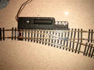

Nu har jeg snart prøvet alt og jeg kan stadig ikke få et at mine gl Fleischmann sporskiter til at virke. (kender ikke nr på den, og der står ikke noget under den)
El-skifet virker, men sporet vil ikke skifte. Virker som om det er meget stramt.
Jeg har prøvet at smøre med olie, grafit og verseline,men det hjælper bare ikke.
Jeg kan skifte hvis jeg bruger fingeren på selve sporet, men ikke hvis jeg bruger el/skiftearmen (eller hvad den nu heder)
Hvad gør i kloge mensker ??

Hej Kalle....
Jeg kender ikke rigtigt til den type sporskift du bruger, men den ser ud som af ældre dato
så mon ikke de er den tap, som drevet holder fast i sporskifter tungen, der er slidt op, så den ikke kan skifte :?:

Jo det er sikkert af æler dato.
Det var et par stykker jeg fik med i en studehandel.
Nomalt bruger jeg Roco flex, men tænkte at i min kommende havn kunne de da godt bruges. (Hvis jeg ellers kan få dem til at virke.)

Hej Kalle.
Jeg har været udsat for, at den plast gamle Fleiscmann skifter, er lavet af, kan finde på at gi sig med tiden, hvis jeg skal anbefale dig noget, så køb nogle nye skifter, for du vil kun få problemer med dem der.

Hej Kalle,
Det er muligt du maa koebe nye skifter. Hvis du goer det, saa kom ALDRIG olie i mekanismen igen!
Olien nedbryder plasten og fanger alt stoev og skidt og moej, saa det bliver til en klaebet masse...
Hvis det overhovedet er noedvendigt med "smoerrelse" kan du bruge grafit-pulver.
