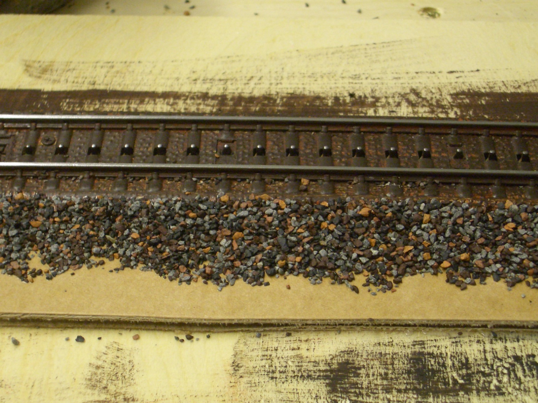

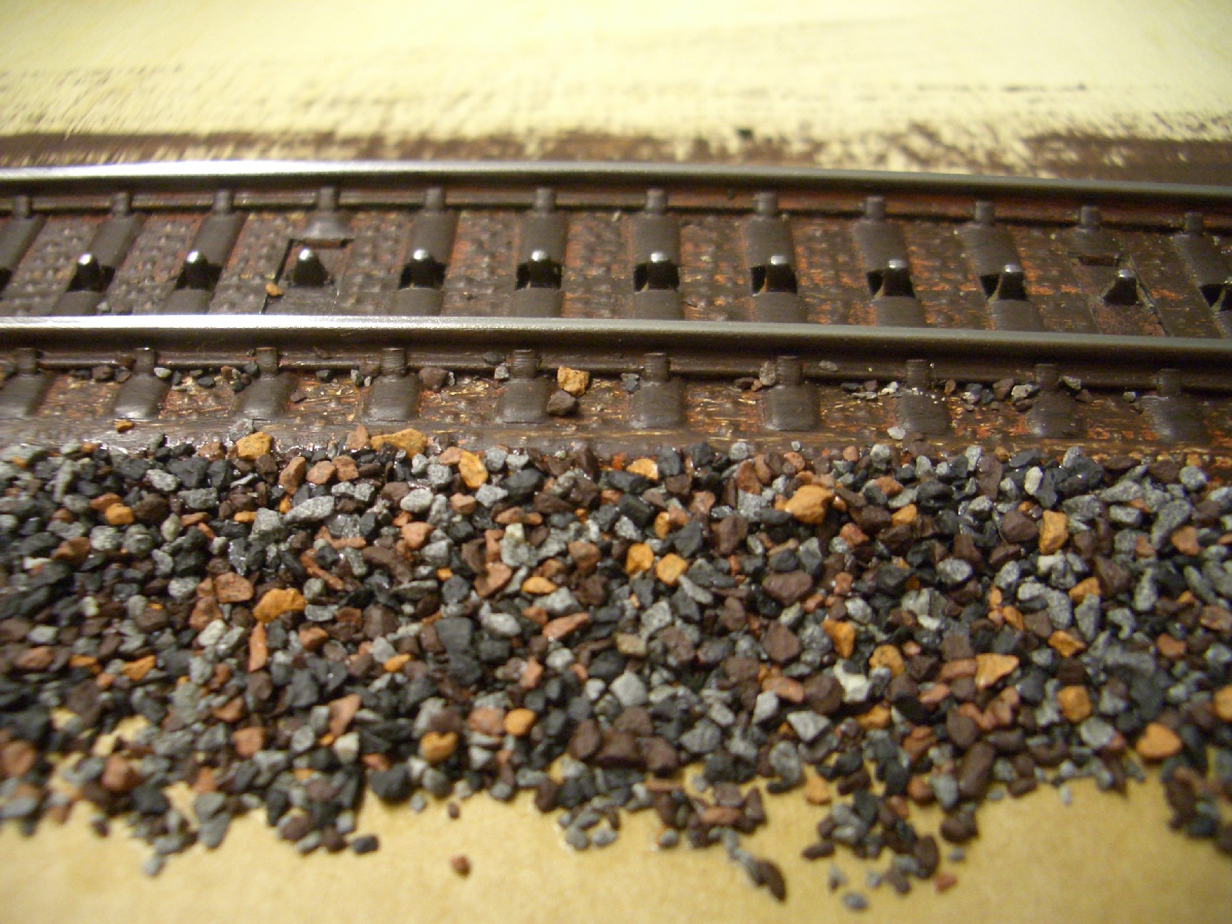

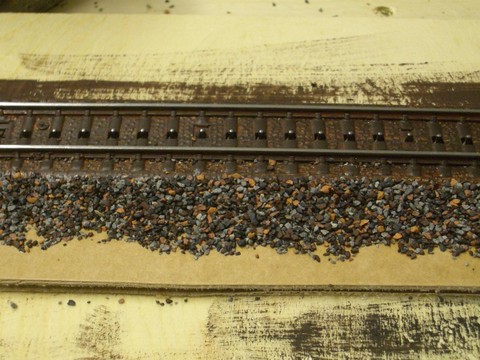

Jeg stod med tjærekosten i går og den store kunstner palet med rødbrun, sort og brun som jeg tværede ned i skinnerne, så lagde jeg noget Hobbytrade ballast med grå/røde sten op ad siderne. Så ligner det et gammelt tilsvinet, rustent spor, og man skal tæt på for at se M-skinnerne. Men jeg ved ikke om jeg er tilfreds :roll:
På mit ranger/drejeskive område skal det være sand/grus, og her bruger jeg dyrehandlens udemærkede chincillasand, som jeg lægger helt op til skinnerne, og det fungere fint på de prøver jeg har lavet, og Chincillasand koster ikke så meget. Smile
Her er lige et par billeder fra det ene forsøg, kommenter gerne, og ja, det kommer ALDRIG til at ligne virkeligheden, men omvendt... det er det jo heller ikke.
PS: se lige bort fra pap, træ og penselstrøg ved siden af :roll:
