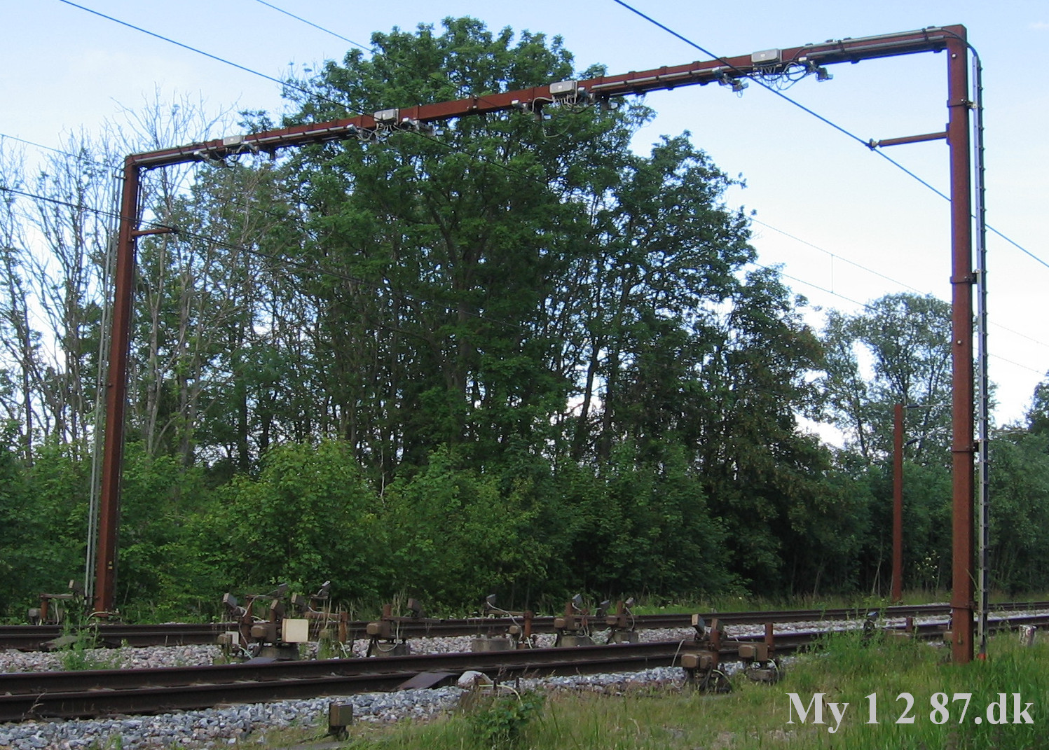

Hvad er dette?
Oh du altvidende forum, hvad er dette?
Billedet er skudt i dag i nærheden af den hedengangne Hjulby Station. Dvs. på Fyn 7-8 km før Storebæltsbroen. Har det noget at gøre med sikring af fritrumsprofilet før tunnellen?
Hvaderdet
Hvaderdet2
Hilsen Erik, My 1 2 87.dk

Hvis ikke jeg tager fejl, er det et anlæg som måler forskellige forhold omkring hjul/aksler på forbikørende tog, bl.a. kan det melde om en varmløben aksel (dette er iøvrigt ikke fejlfrit, læste om en lokofører der fik besked om at en aksel var løbet varm, dette var dog ikke tilfældet; lokomotivet han kørte var et damplok og det var fyrboksen anlægget troede var en aksel . . .)
Jamen du tager ikke fejl, det er nemlig hjulkontrolanlægget i Hjulby. Det kan måle alle aksler på toget i forbifarten med 180 km/t. I udlandet findes anlæg som kan måle ved endnu større hastigheder.

Tak for oplysningerne. Imponerende. Er der nogen der ved, hvor meget sådan et anlæg kan måle ud over varmeudviklingen?

Er der ikke noget med at det måleudstyr også kan måle om hjulet er rundt og hvormeget det reelt er slidt? Eller står det udstyr et andet sted?

Jeg troede at det var en trainsurfer-detector?

"martindahl" skrev:
HejEr der ikke noget med at det måleudstyr også kan måle om hjulet er rundt og hvormeget det reelt er slidt? Eller står det udstyr et andet sted?Martin Wink
Mht. hjul er det mig bekendt, kun i "hjulafdrejningsbænkene" hjuldiameter og slitagen måles.
Hvad angår anlæggene i Hjulby, er der tilsvarende anlæg i Forlev.
Mig bekendt er det kun fritrumsprofilen og varmløbne aksler/lejer anlægene registrerer, hvis anlægene registrerer et af de ovenstående tilfælde falder I-signalet i hhv.Korsør og Nyborg på stop, så toget kan stoppes inden tunnelen.
