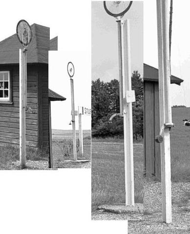

Toget må gerne stoppe her
Da jeg er ved at bygge et lille trinbræt til min modelbane, kom jeg til at se følgende signal (se billedet hvor jeg har fundet det samme signal på forskellige billeder). Er det et signal til togpersonale om at standse toget ? Og kunne alle og enhver bruge det ? Hvilke farver er skiltet og mast ? Eller er det til noget andet ? Var det endnu i brug i 70erne eller er det meget ældre ? Masser af spørgsmål og det kunne jo være der var en eller anden der sidder inde med noget viden om det her.

Jeg mener at det er et slags stopsignal som drejes af de passagerer der ønsker at stå på toget.

Hej Reiner.
Du har ganske korrekt fundet et trinbrætsignal, som det blev brugt ved privatbanerne op til omkring 1970. Det var betjent af publikum og skulle drejes så det kunne ses fra toget, i så tilpas god tid at det kunne nå at stoppe, signalet var oftes i rødt og hvidt gerne med en eller anden refleks på så det også kunne ses i lyset fra toget. Efter 1970 og de storer privatbanenedlæggelser har de tilbage værende baner brugt elektriske signaler der tændes ved en trykknap - stadig betjent af publikum.

DSB har skam også brugt dem - og DSBs udgave fåes i model fra Real Modell.
Hej Lars.
Da DSB brugt det pågældene signal var det i epoke 1 og som sporskiftesignal, altså til at vise sporskiftet stilling og ikke som ønsket til at standse toget ved et trinbræt.
Nixen - du har ret i, at der er tale om gamle sporskiftesignaler, men de blev senere genbrugt bl.a. på trinbrætter på jyske sidebaner og til signalering i hytterne ved vognvægte - læs f.eks. gamle numre af Signalposten og Lokomotivet.
