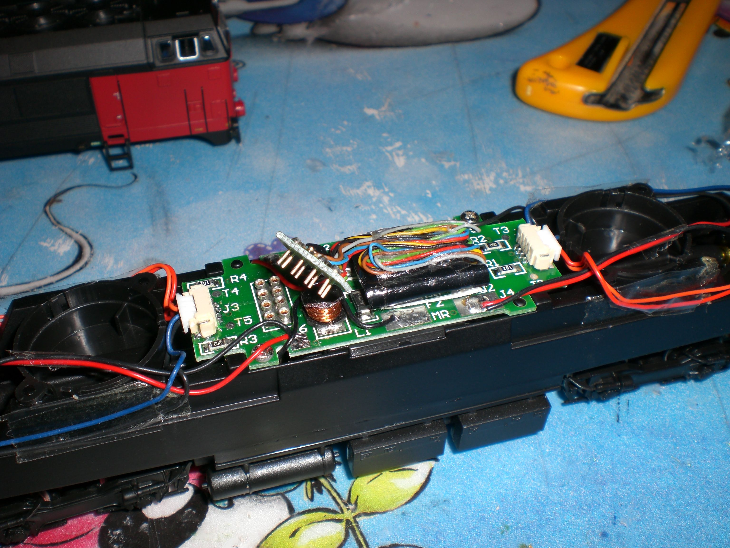

Har lige købt en Hobbytrade MZ 1459 (AC). På lige baner kører den fint men på 3% stigninger med radius 1 og 2 gå den næsten død, når mobilstationen står på halv kraft.
Sætter jeg 4 godsvogne på så er det helt galt.
Min HB ME'er og MA Cargo lok, kører fint op af stigningerne ved halv kraft, bare ikke denne. Er der nogen der har samme erfaringer.
Vil det hjælpe at udskrifte dekoder eller lign, mig bekendt kan jeg ikke ændre på nogen parametere, det er vist en UHL 75320 der sidder i
På forhånd tak

Hele fejlen med din nye MZér ligger i dekoderen, som moppe skriver, ud med lortet og i med en lokpilot så skal du bare se hvor godt den kører

Den fedter ikke det var netop det den EG jeg købte først gjorde, men den havde ikke gummiringe på, det har denne. Den går ikke i stå, men kravler meget langsomt.
Det virker mere som om motor går ned og har svære kvaler.
Kan man uden vidre erstatte dekoderen med en Lokpilot

JA! Og den er ca. 117 gange lettere at programmere med mobilstation.

Jepper slet ikke noget problem, dekoder sidder med et stik, så om du bare oplyser du skal bruge din nye lokpilot dekoder med stik, så virker det bare..
lånt fra hobby trades sideMZ 1448, 1459 og 1460 er monteret med en digital dekoderen i treskinne maskinerne(AC) som er en Uhlenbrock 75320 Andi dekoder, der fra fabrikken har adressen 78 og er indstillet til analog drift. Alle andre MZ serie I, II og IV treskinne maskiner er monteret med en 21polet LokPilot V3,0 fra ESU, der fra fabrikken har adressen 3. Modeller med lyd, er monteret med en LokSound v3.5 dekoder med en højtalere.

Har digitaliseret et par maskiner så det er val bare at kaste sig ud i det. Jeg kan se at digitaltog.dk igen har lavet en super vejledning til dette.
Så er det en ES52610 LokPilot V3.0, Multiprotokol, jeg skal have fat i ?

Så er den smidt i, og sikken en fornøjelse, nu brummer den heller ikke mere ved langsom kørsel
