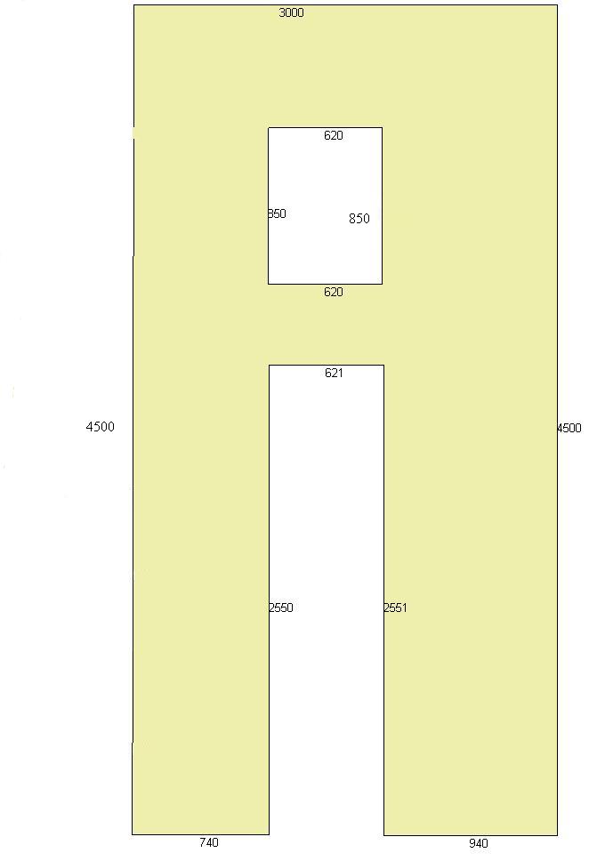

"juulman" skrev:
juulman:målet fra væg til dør: 1,0 mdørens bredde: 90cmbredde og dybde på reol: B: 70 cm D:50 cmlangs væggene og 1,5 m ud fra væggene.
Så anlægspladsen må være som sådan:
Bord

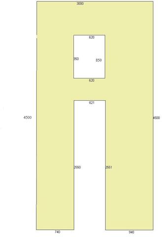

juulman
Indlæg: 44
hej...
fin "bordplan" men har lig lavet nogle ændringer på den...
Bord 2
MVH juulman
13 årig modeltog entusiast
Jeg vil anbefale at lave gangen mellem pladerne skrå så den ene ende i den ene side bliver ca. 110-120 cm bred. Det er ikke let at lave en pæn vendesløjfe på 94 cm.
Det er en god idé at lave en prøveopstilling - f.eks. ved at stable flyttekasser for at afprøve om du kan bevæge dig frit nok. Personligt fandt jeg at 70 cm var absolut minimum for, hvad jeg føler er nødvendig plads at gå på. Og jeg foretrækker helt klart 90-100 cm ... specielt hvis du kunne finde på at anvende pladsen under bordene til opbevaring.

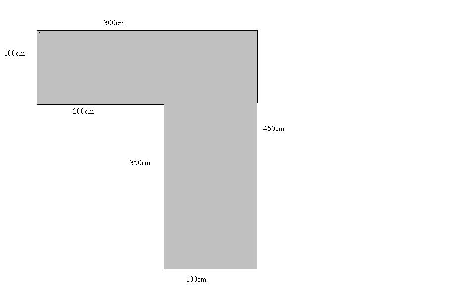

juulman
Indlæg: 44
er lige kommet på en idé kunne lave en L formet bane...
har lavet en skitse...
MVH juulman
Enig. Det var også mere sat op som en minimumsløsning med max. anbefaling af plads uden det blev for trangt.
"PerOlsen" skrev:
Det er en god idé at lave en prøveopstilling - f.eks. ved at stable flyttekasser for at afprøve om du kan bevæge dig frit nok. Personligt fandt jeg at 70 cm var absolut minimum for, hvad jeg føler er nødvendig plads at gå på. Og jeg foretrækker helt klart 90-100 cm ... specielt hvis du kunne finde på at anvende pladsen under bordene til opbevaring.MVH:Per
Lyder som en klog beslutning. Man ved jo kun selv, hvad man kan acceptere af min. plads.
"juulman" skrev:
er lige kommet på en idé kunne lave en L formet bane... har lavet en skitse...
Det er da også en mulighed. Så kan du evt. have et lille arbejdsbord mellem anlæg og døren.
Er det rammerne så?

Kunne du sende skitsen som jpeg-fil ... jeg kan ikke læse .ace-filer (hvilket nok skyldes at jeg ikke benytter Windoze. Smile
MVH:Per
juulman
Indlæg: 44
her er skitsen som JPEG fil:
bord
MVH juulman
